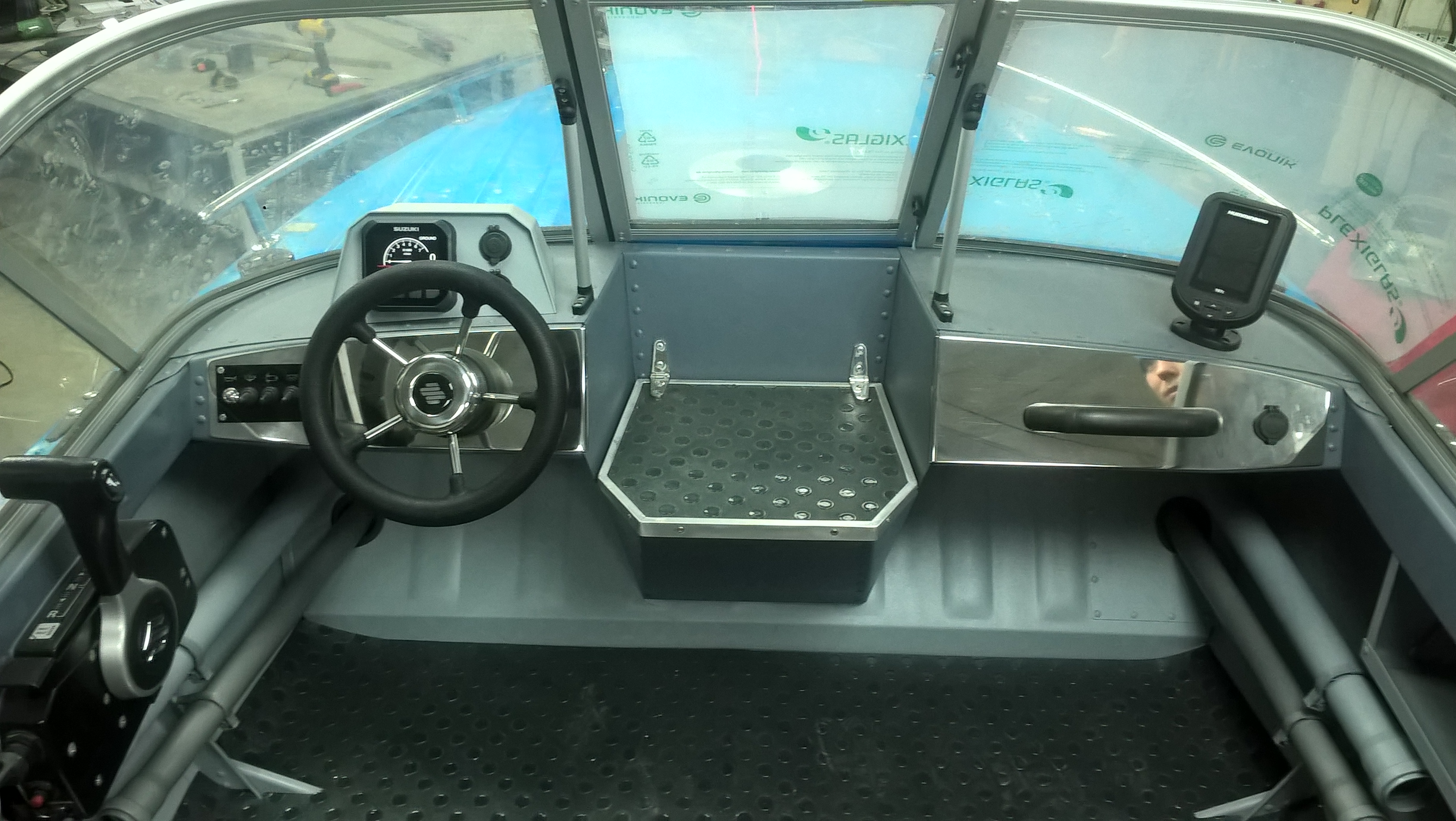

а консоль и ступеньку делали по чертежам или так по веянияю души если что то вычерчивали и есть размеры было бы очень интересно
карась
02.11.2013
506
212
Тюмень
Бигимотиха
стоит в углу
Нет, все делается по месту. Сначала из картона сабосомой.

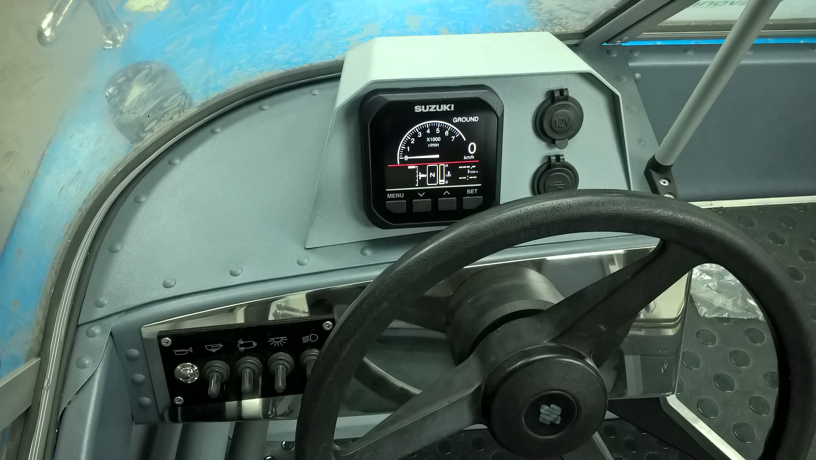

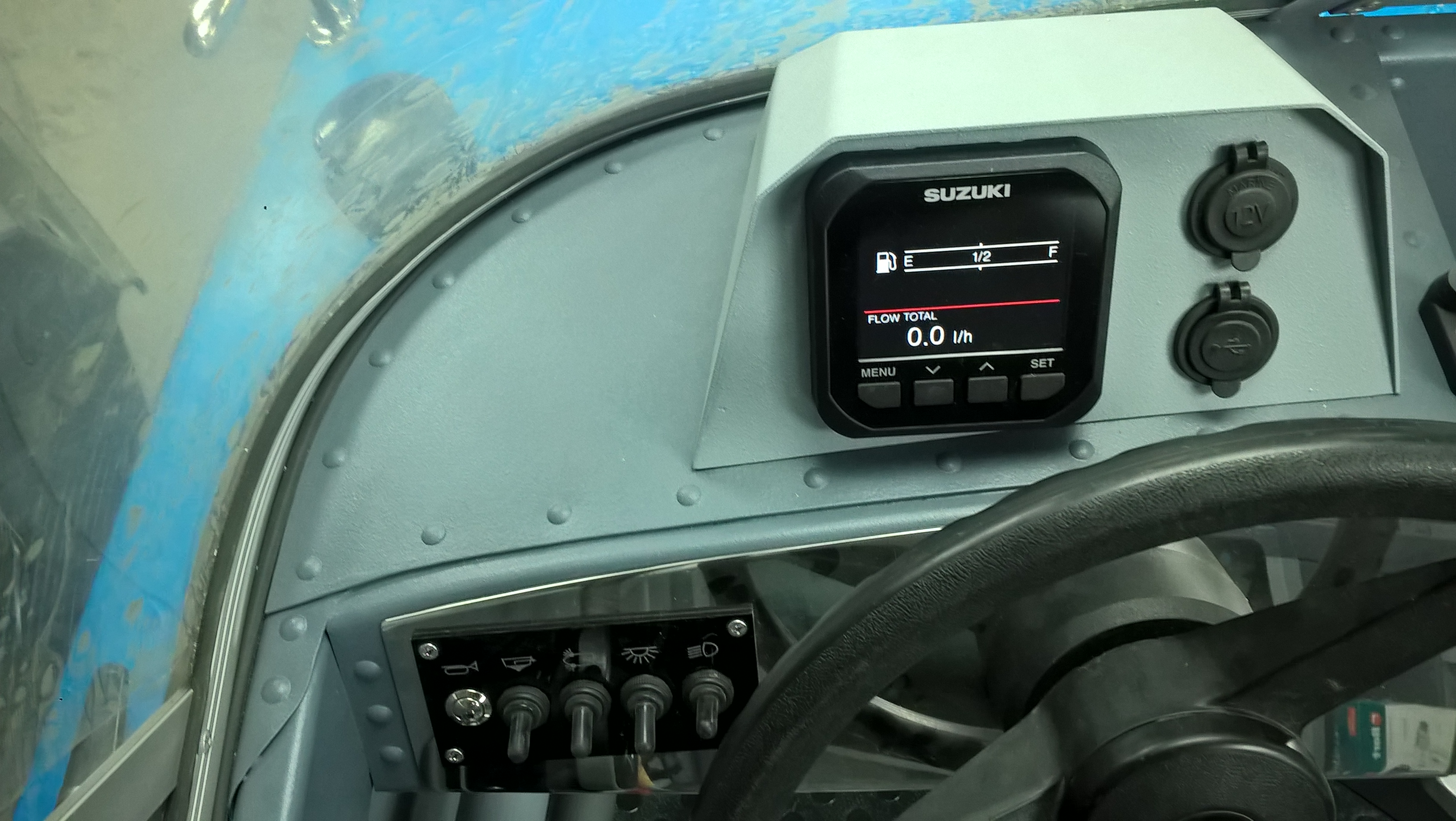

чУдный приборчик все таки... хоть и дорогой зараза.

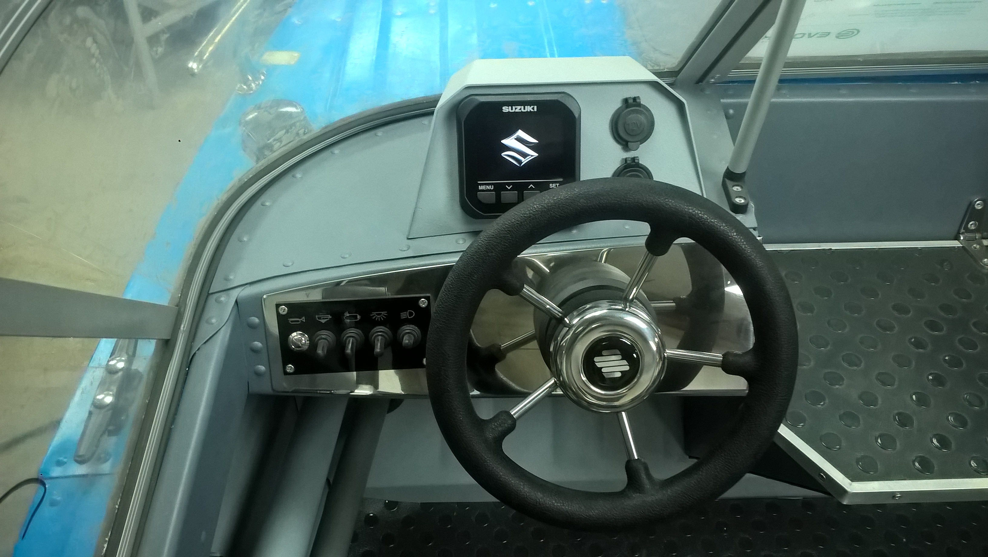

Вот ведь и сказать нечего, выше всё сказали. Дмитрий, а почему руль слева оставил, ведь сейчас так модно и все твердят, что лучше справа, хотя у меня тоже по штатному, и никакой разницы не заметил. До Казанки был Нептун3, руль делал справа, только зачем это нужно было, сам не пойму.
3 159
1 311
Саш, на Н-3 руль справа "по заводу" :)
Дима привет. Значит на моём почему то был слева, я на место дыры бордачёк делал, а руль справа-это меня друганы уломали поставить. Нас три друга, и у каждого было по Н-3 со спарками. И дистанцию делал внутрь(газульки), чтобы не торчала, когда продавал лодку, я её снял, какое то время стояла на К5М, тоже внутри.
Привет Саш. Это наверное самодел или один из самый первых. Вот рекламная картинка из КиЯ
Мой был "один из первых"(76 или 77г.в.) зав. номер был очень маленький и то руль был уже справа :)
3 159
1 311
Да ладно, фиг с ним с этим рулём, что было-то было. Надо о сегодняшнем дне думать :)

Где ставить штурвал решал хозяин. К стати, поставил новый - очень даже не плох оказался.

Ходил на двух "Казанках 5" с разным расположением рулей. Разницы не заметил.
Да тут не в лодке дело. Что бы заметить эффект "закручивания" корпуса против вращения винта (это же для борьбы с ним переставляют штурвал) нужен более мощный мотор с бОльшим винтом. Предположу, что на "глаз" это будет заметно от 90лс.
30.01.2011
4 923
1 594
66
Озерск, Челябинская область
Казанка 5М3, "Кефаль".
Меркури 60ЕО
А т.к. "Казанка 5М4" максимум 60 л.с., то перестановка руля на ней смысла не имеет.
27 422
2 388
На 50 силах заметно ощутимо.

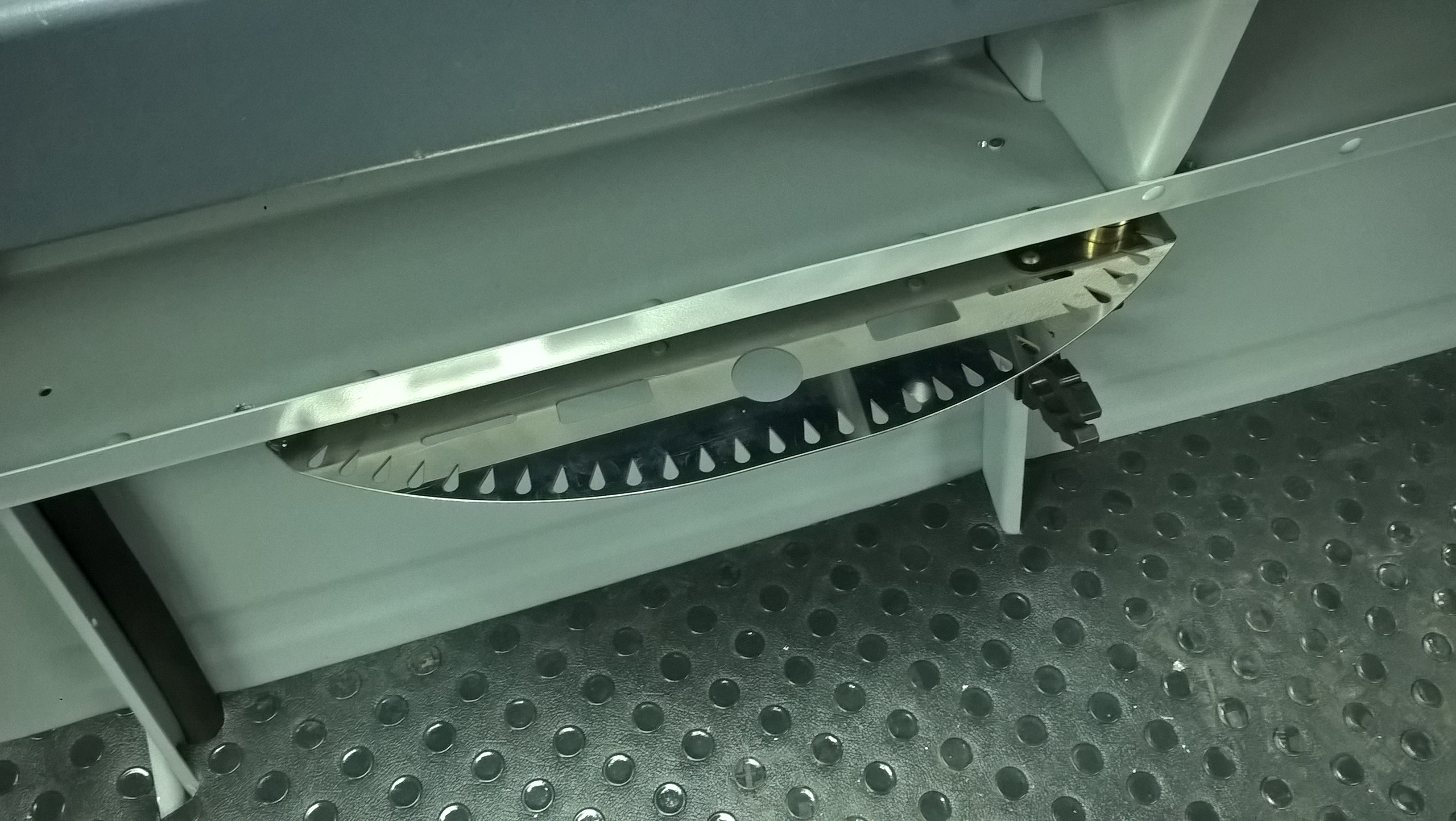

Почему там должен быть грохот?
Уверен на 1000% Дима всё хорошо закрепил.
Развесовка при таком расположении бензобаков самая идеальная.
Центр тяжести также идеален.
Грязь там откуда?
Раз в год можно и помыть под сланями, сложности не вижу.

У меня баки под сланями.
Очень удобно.
Место не занимают полезное.
Тугарин верно про центровку написал.

Чем ниже центр тяжести тем устойчивее. Да и место не занимает в кокпите

как не верти ,а ветер поднимает пыль песок на стоянке потом дождь вот и грязь,и какой смысл убрать задние сиденье ?
Баки под сланями делают с учётом чтобы под баком и килем было пространство для прохода воды ведро воды плискануть на слани смыть песок много труда не надо
