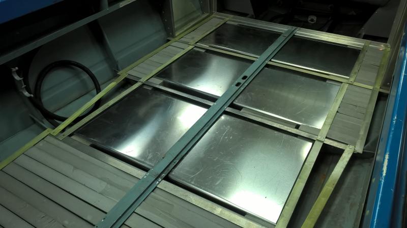

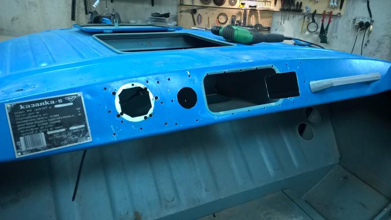

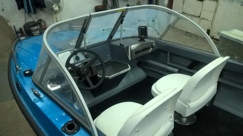

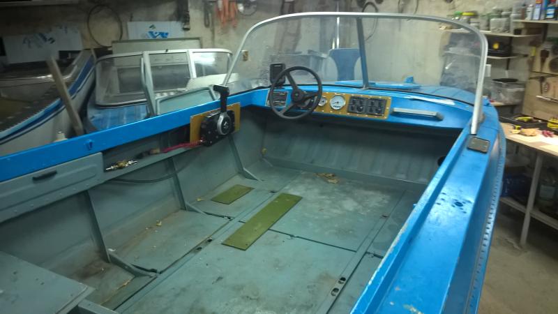

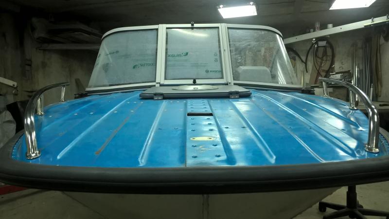

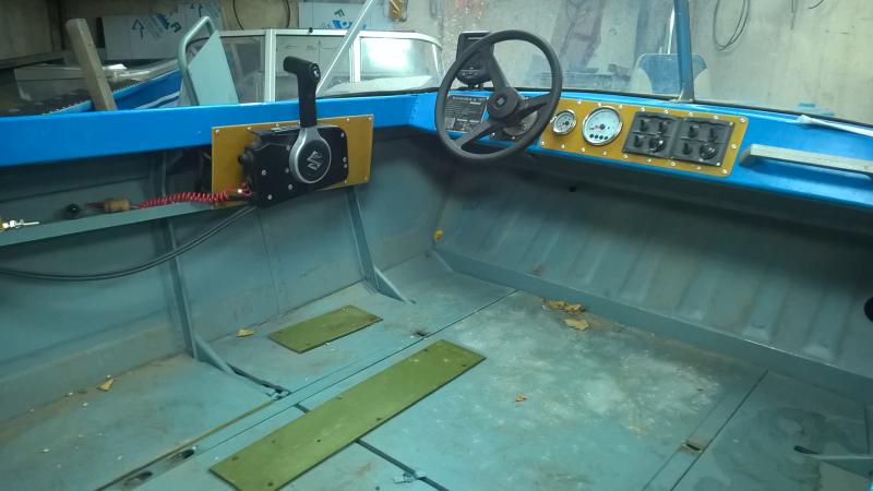

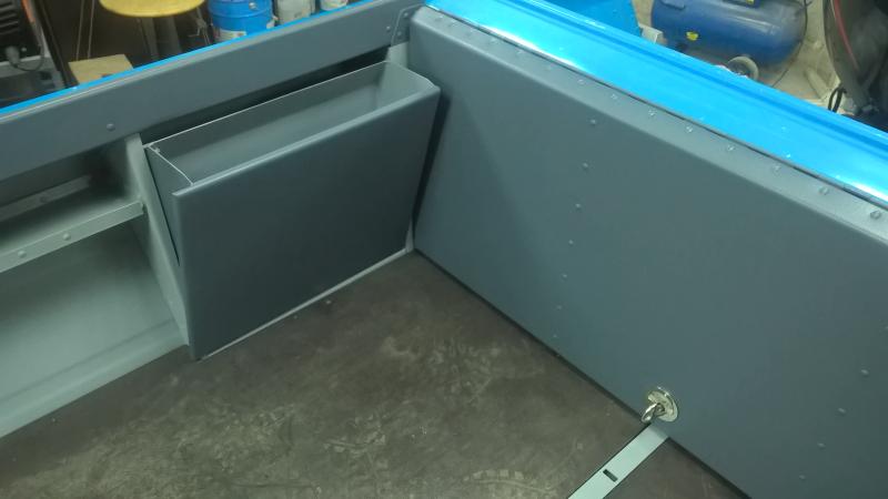

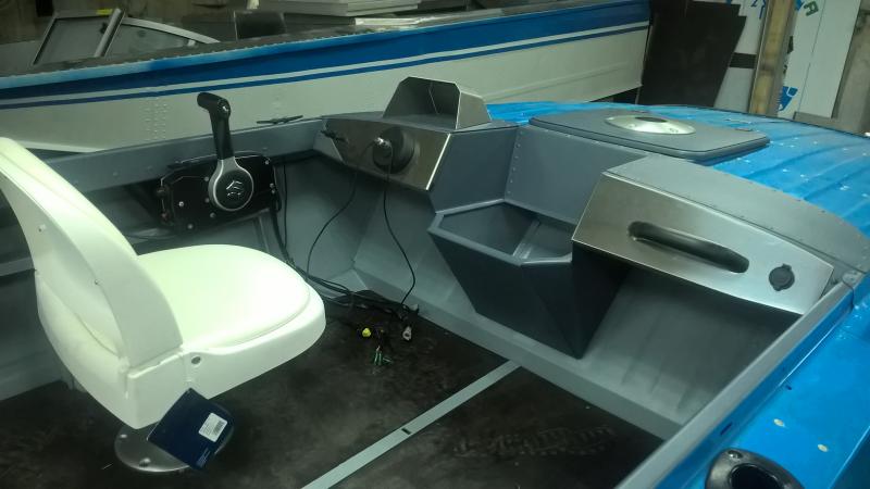

Казаночка. Практически в девственной кондиции. Однако есть ещё в природе скрытые резервы.
Будут вопросы - не стесняйтесь :)

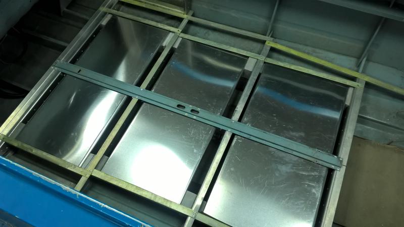

ещё немного

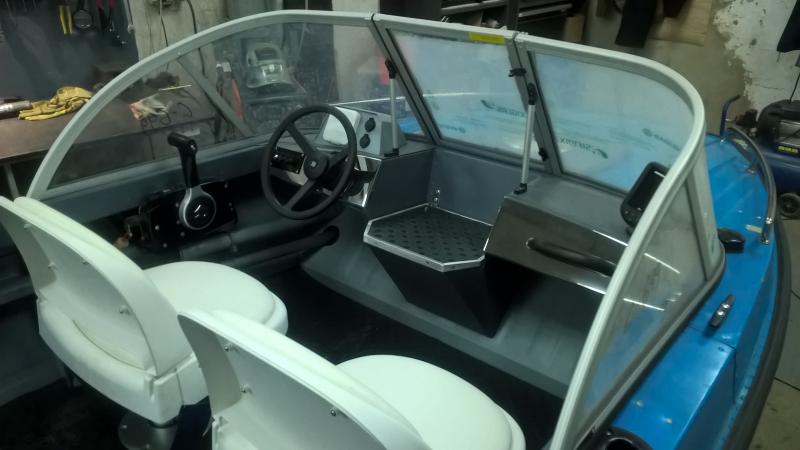

добавим

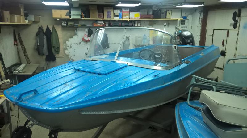

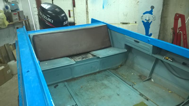

хронология как вы понимаете наоборот :)

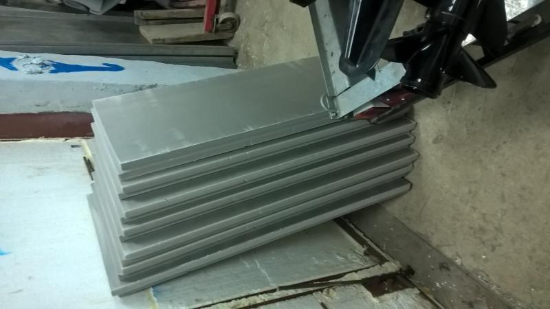

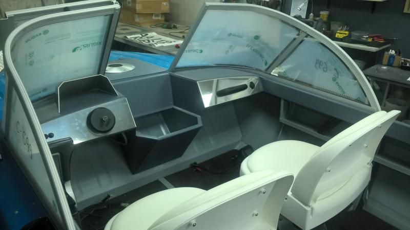

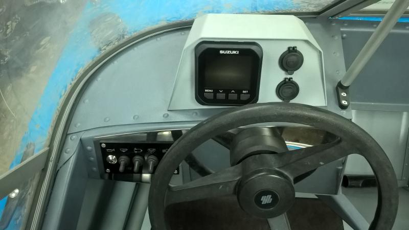

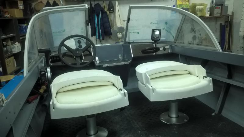

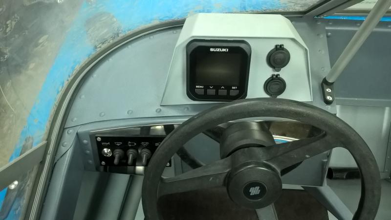

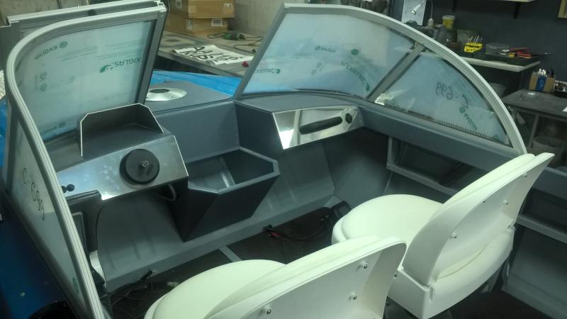

Спасибо Саша, стараюсь :)

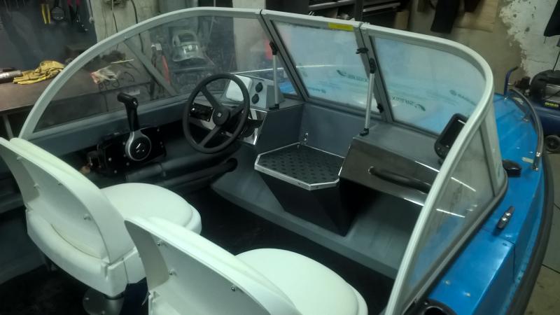

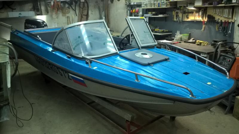

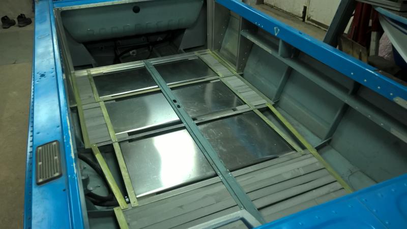

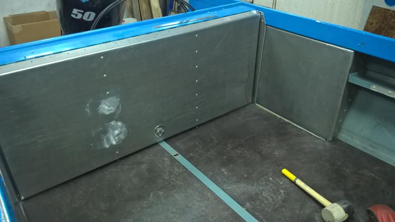

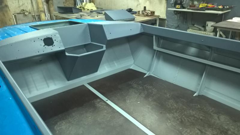

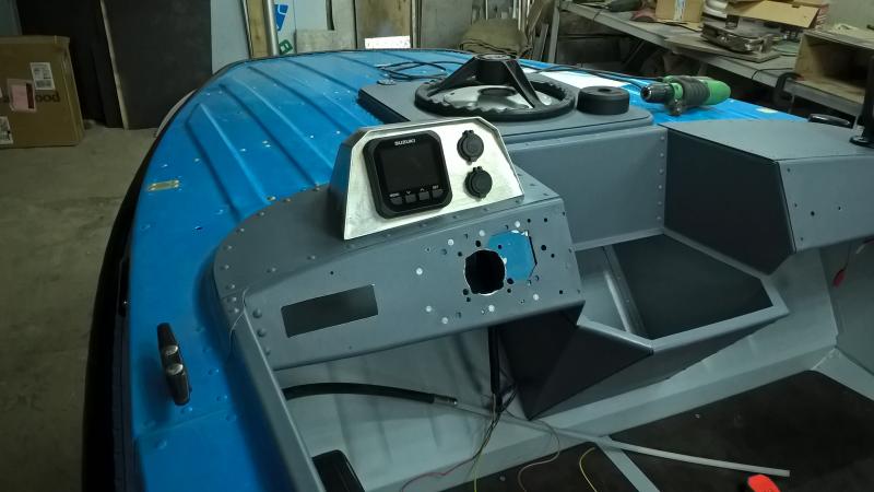

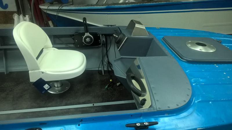

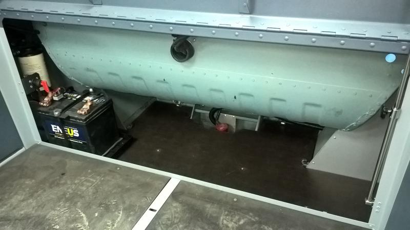

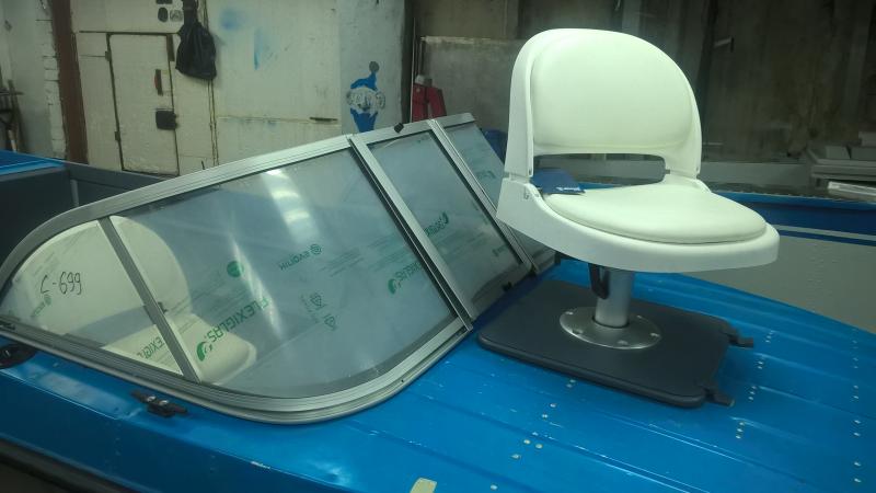

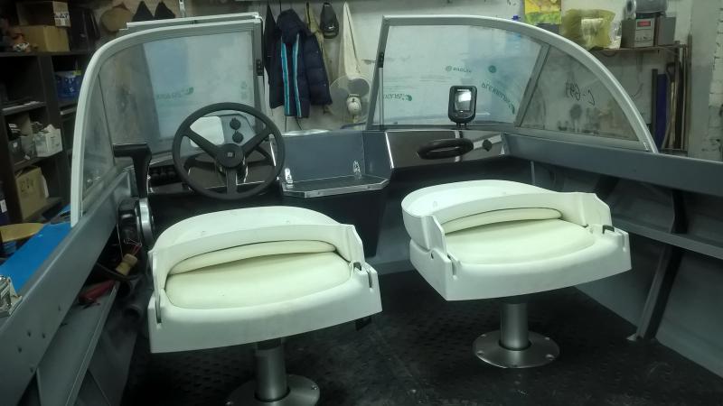

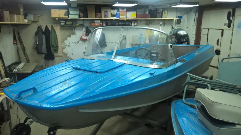

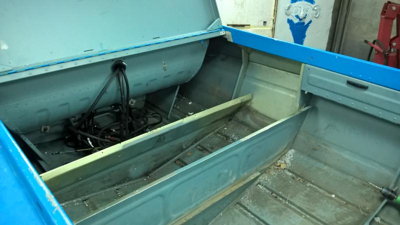

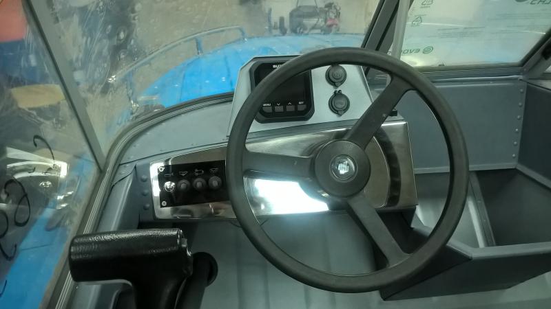

В кратце: лодочка под двух "джигитов", т.е любителей джиговой ловли. Мотор уже стоял до меня. Пожелания скромные - максимум комфорта и практичности.

Очень хорошее исполнение!

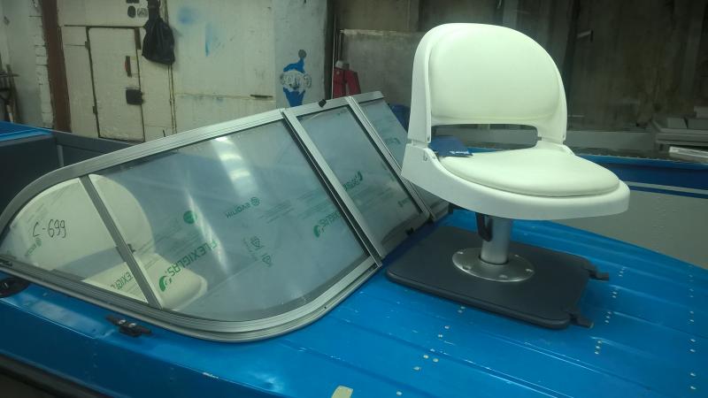

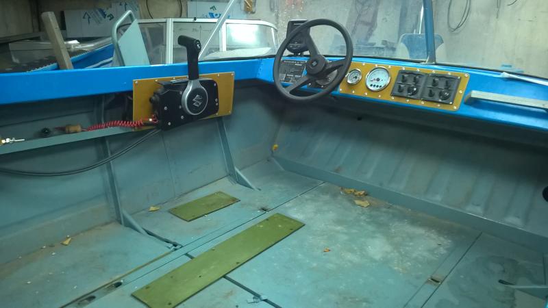

Родных стекол не осталось?

:) Вот так увлечение переходит в способ существования!Молодец!Хорошая работа. :D

Суперски.

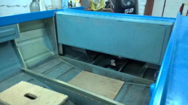

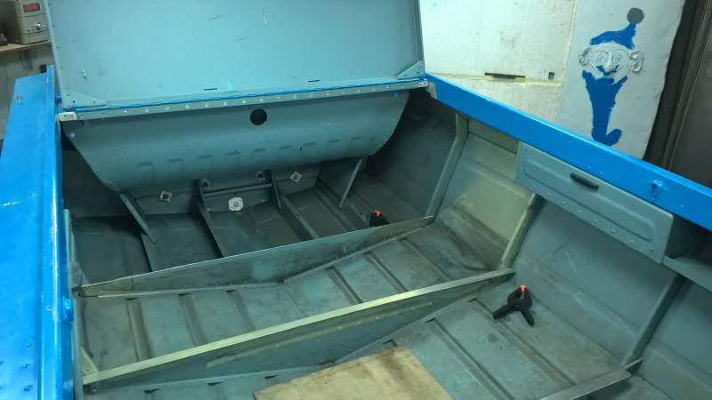

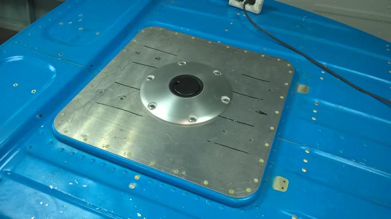

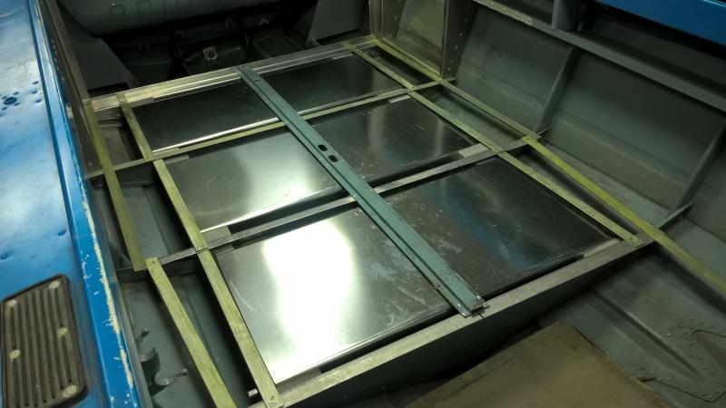

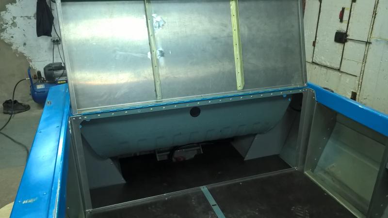

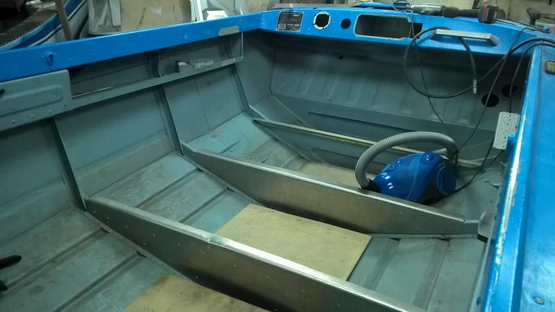

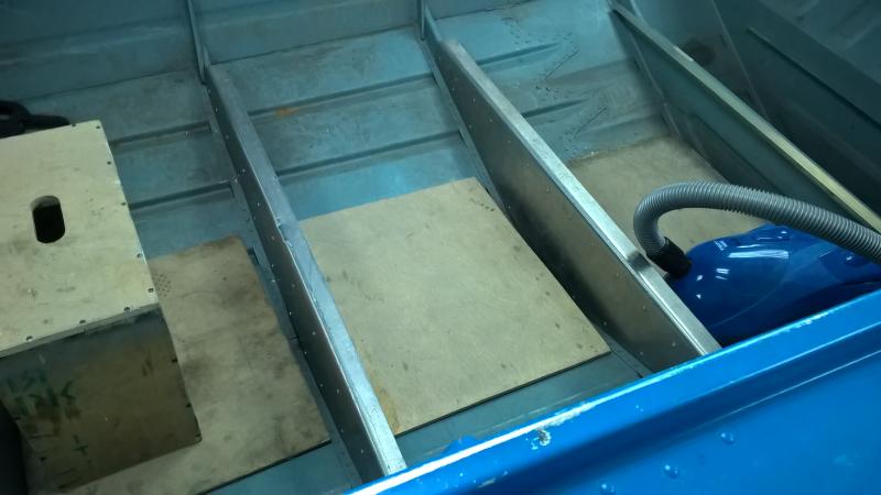

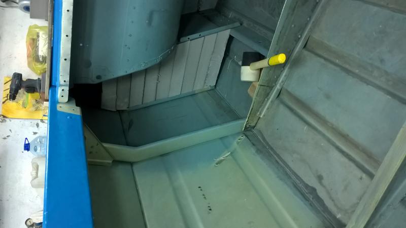

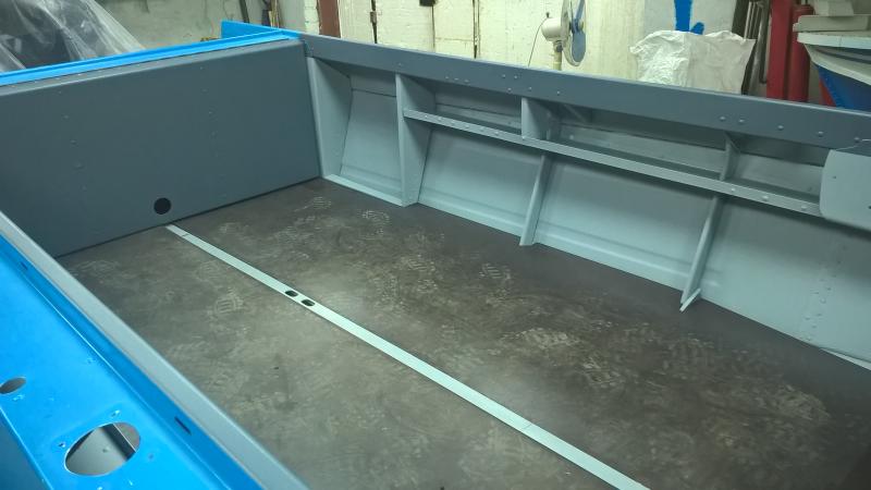

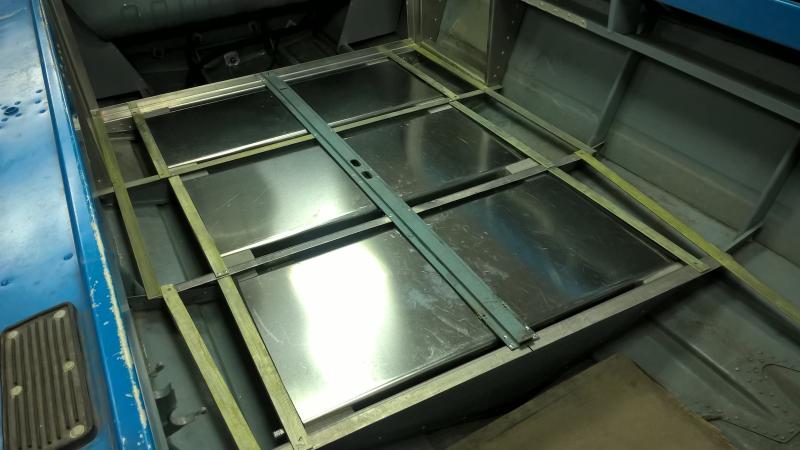

Интересно чем и как усиливал палубу изнутри?
Черный профиль это ПВХ трубка, как закрепил?

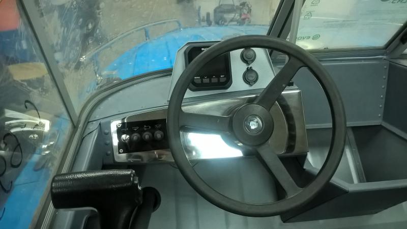

Неплохо.
3 165
1 318

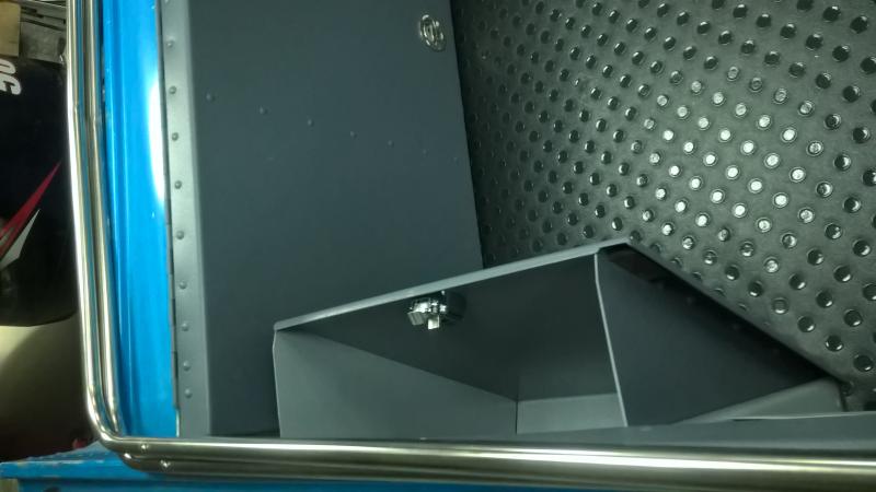

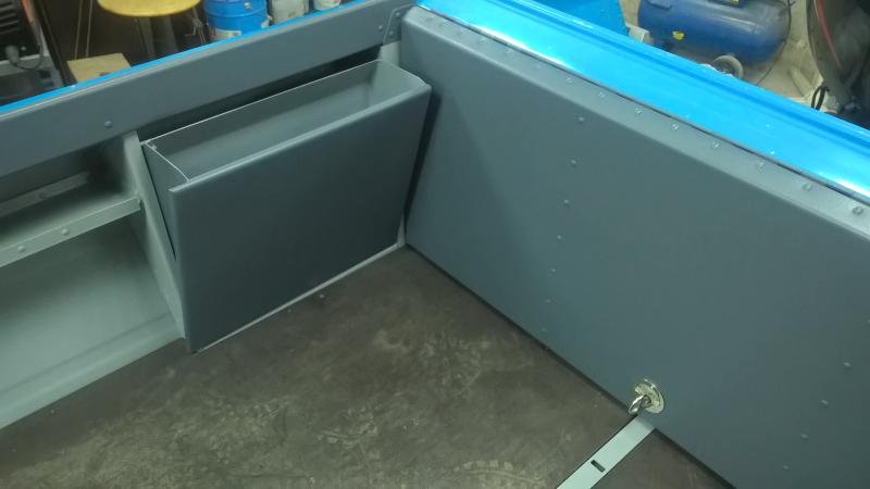

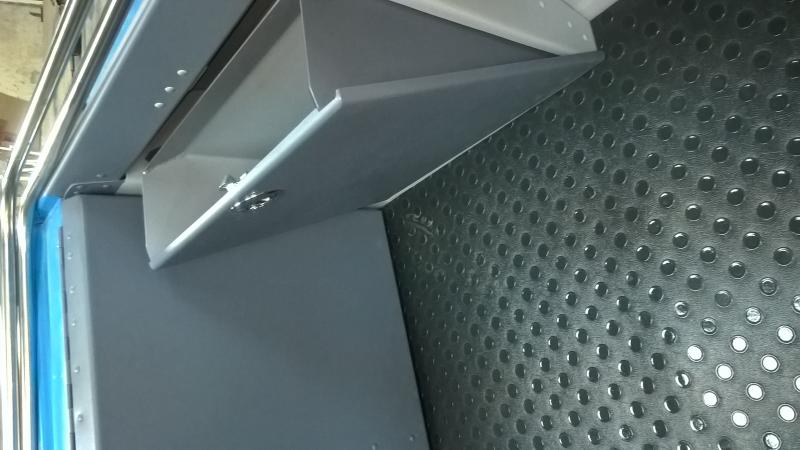

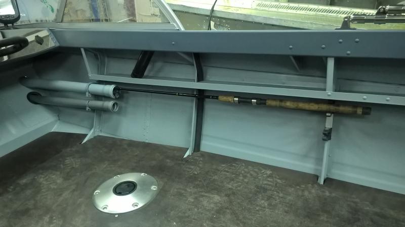

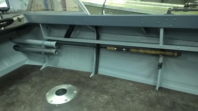

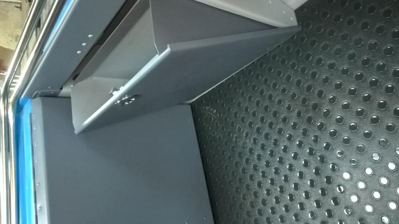

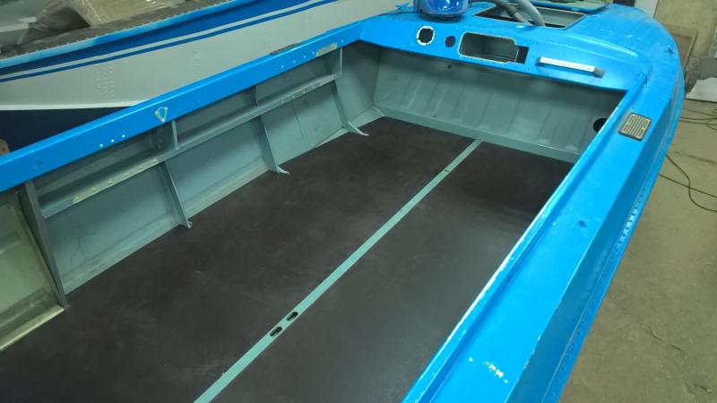

Про задние боковые карманы идея отличная. Да вообще-зачёт!
карась сказал(а):
..Пожелания скромные - максимум комфорта и практичности.
Дим, а что, весла(хоть багор) в этой лодке не предусмотрены? Смотрю спины на их месте :unknown:
3 165
1 318

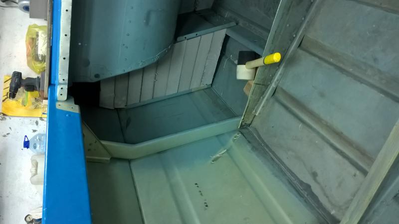

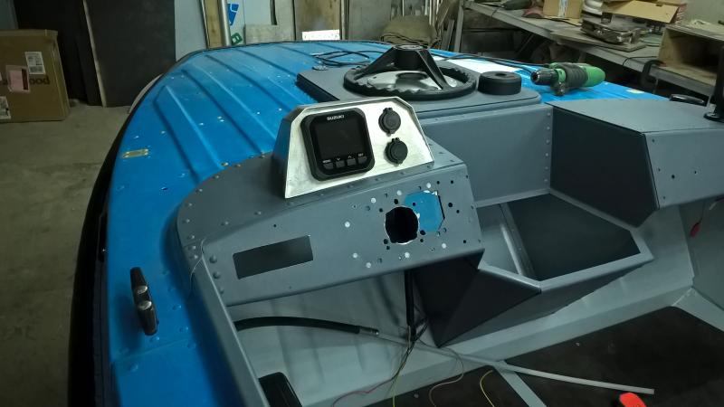

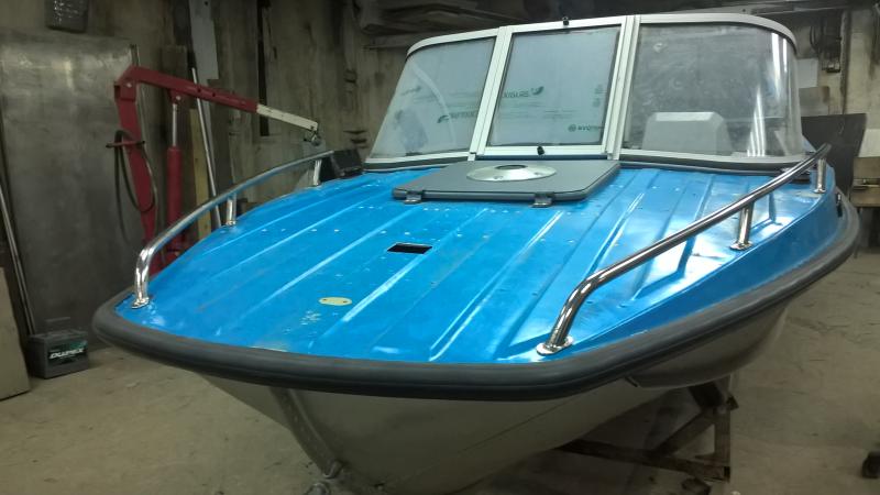

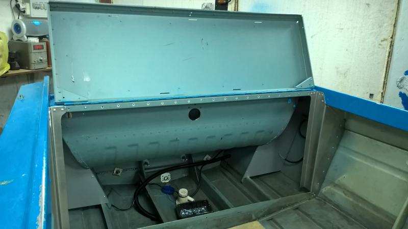

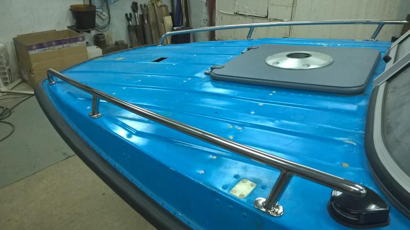

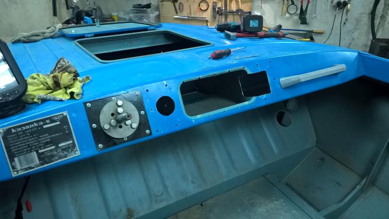

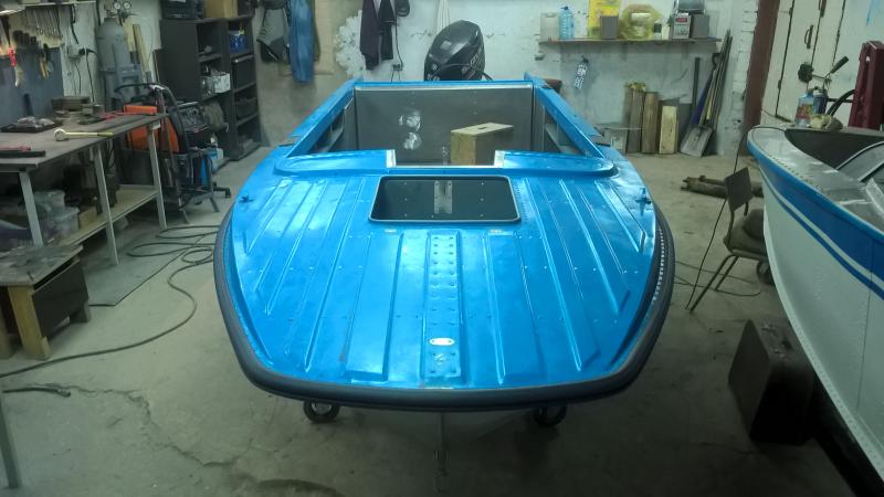

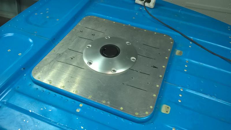

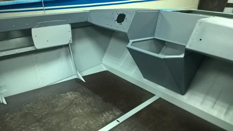

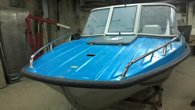

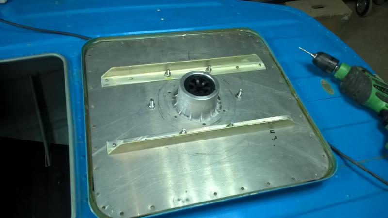

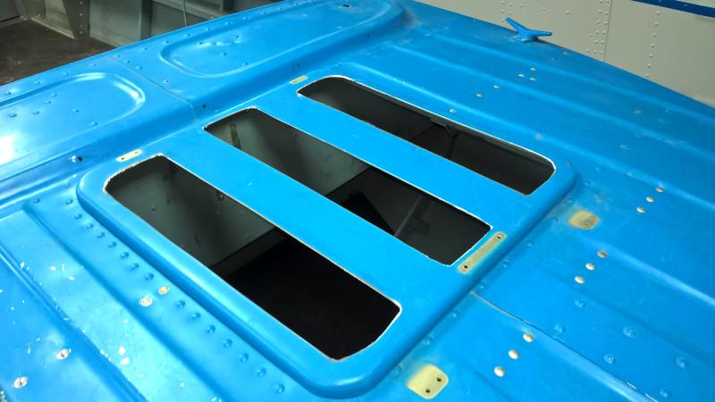

Дима а что за дыра на палубе?

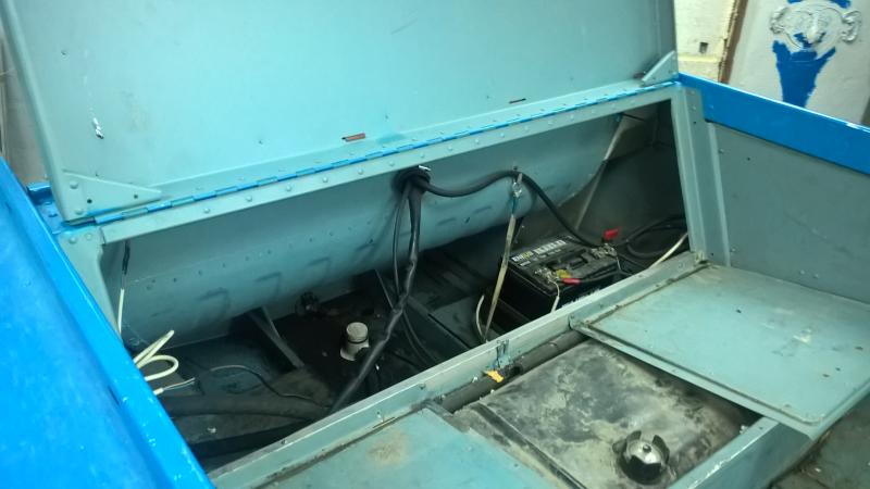

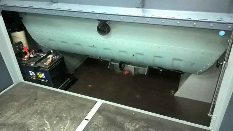

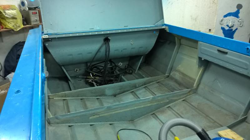

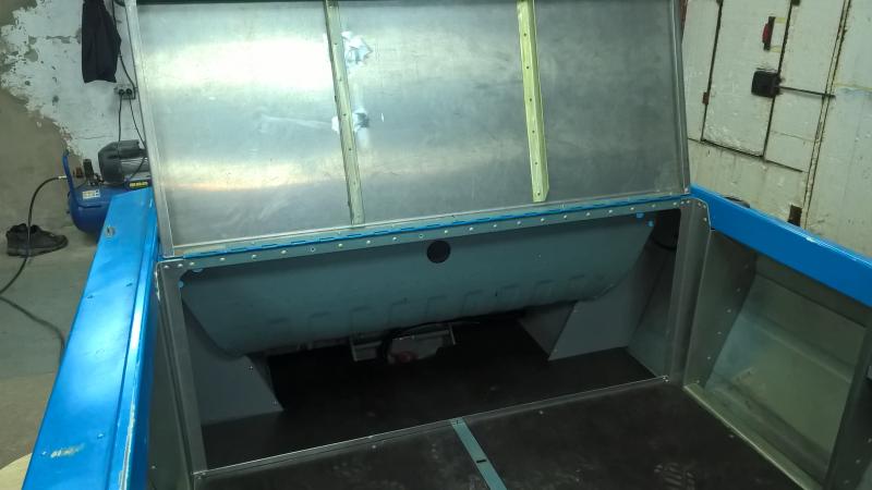

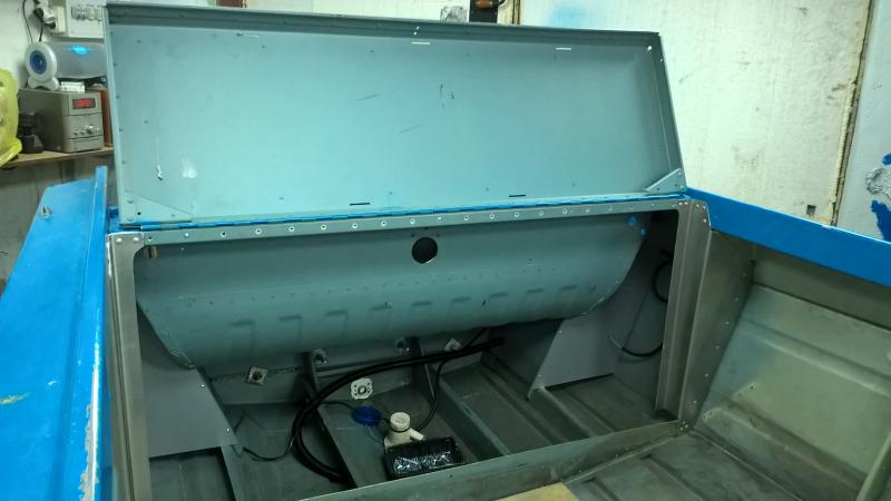

Думаю в палубе будет лебедка???
28 259
2 880
Ну да, другого не дано.
Саш, естественно в люке под кресло, тупанул я малёхо.))

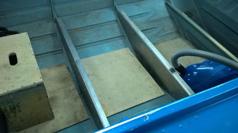

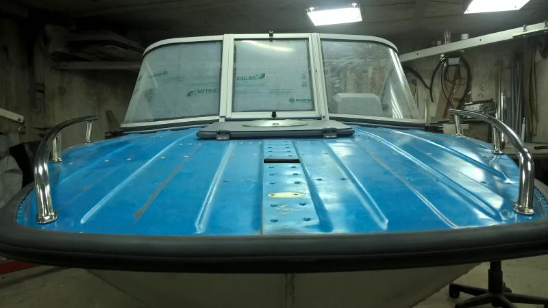

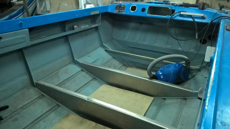

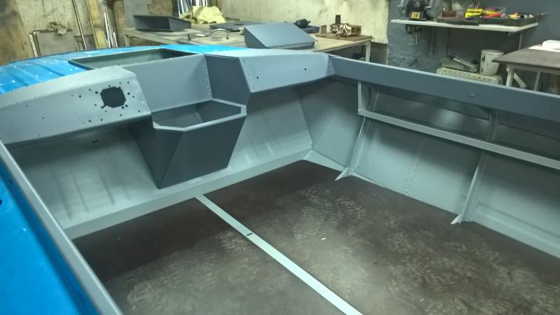

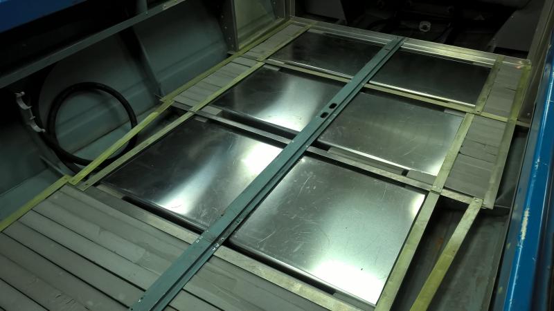

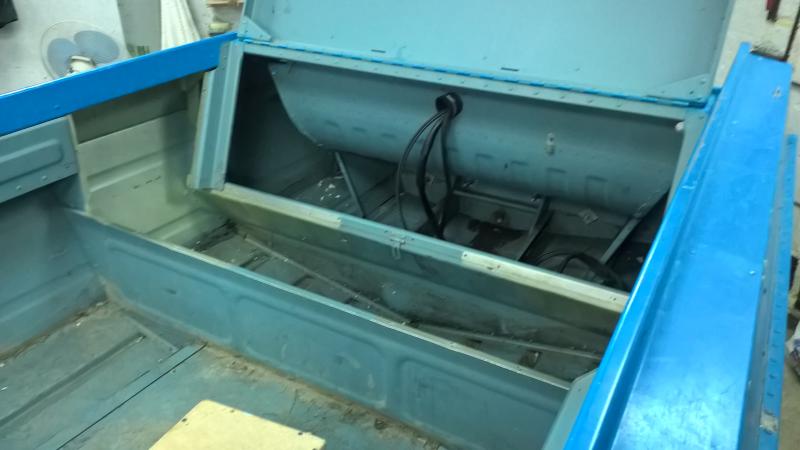

Палуба снизу усилена уголком 30х30 Д16Т промеж бимсов. Можно теперь прыгать не стесняясь :) Лебедка стоит под палубой вниз головой на этих же уголках. Стронжер 35. Роульс с качелькой в работе, как поставлю покажу. Будет еще пара фенечек, для рыбалки.

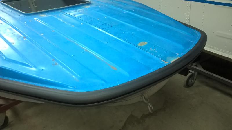

Привальник резина, был куплен по случаю. Очень хорош оказался, жаль больше нету. Заказчику очень понравилось - вид у лодки сразу на два пункта подлетел :).
Про весла задачи не стояло, вот и нету их. Как говорится: "Хозяин барин"
Саш, стекло продали уже.

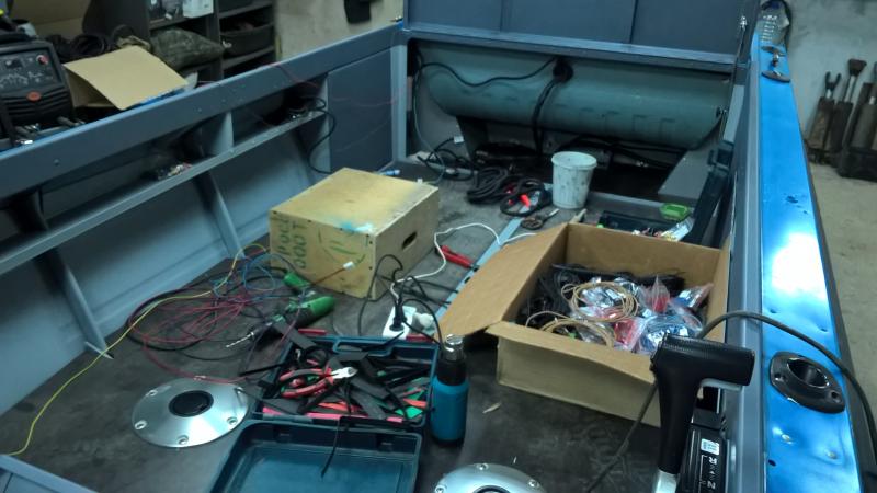

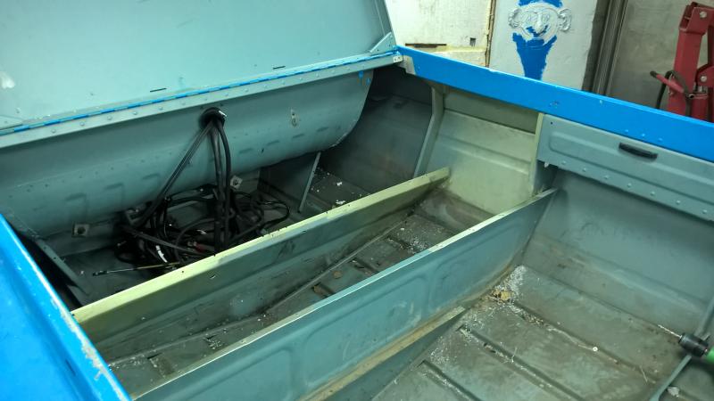

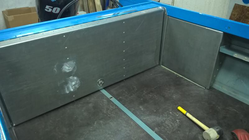

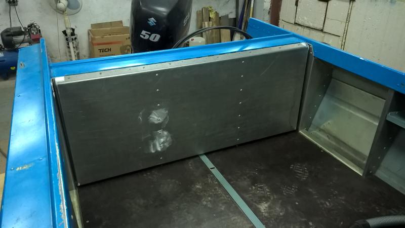

подскажите хочу сделать почти тоже. если вырезать также заднее сиденье оставив спинку что нужно усиливать и на сколько

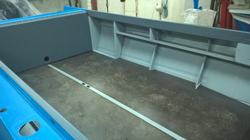

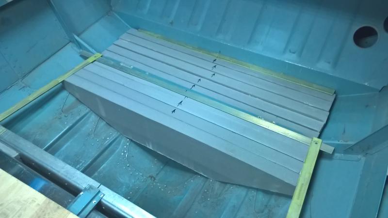

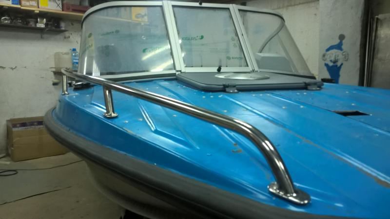

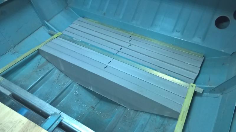

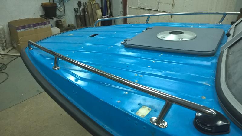

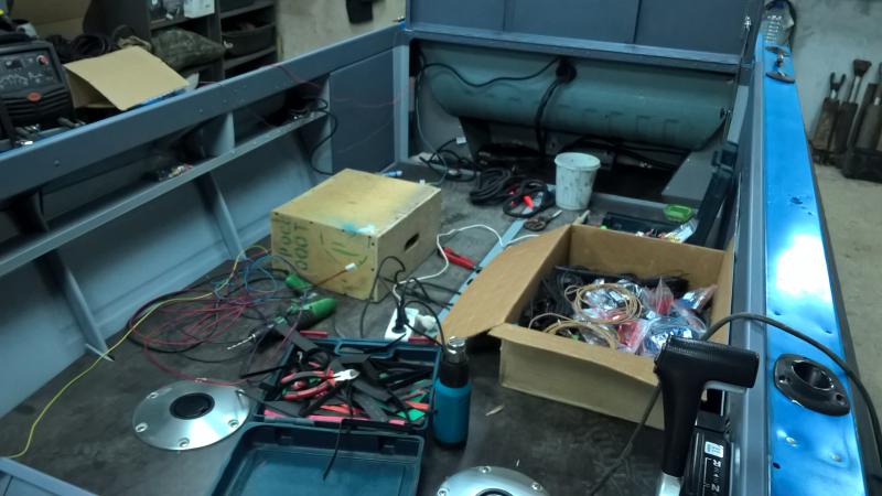

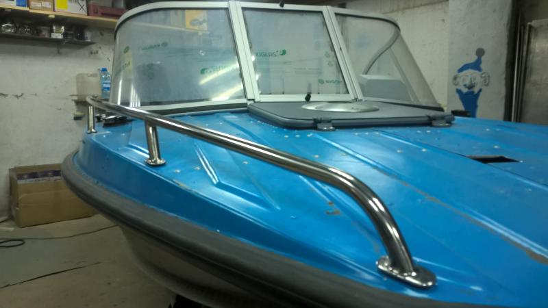

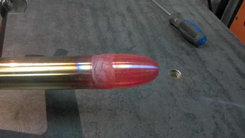

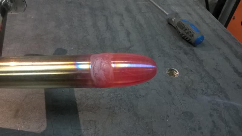

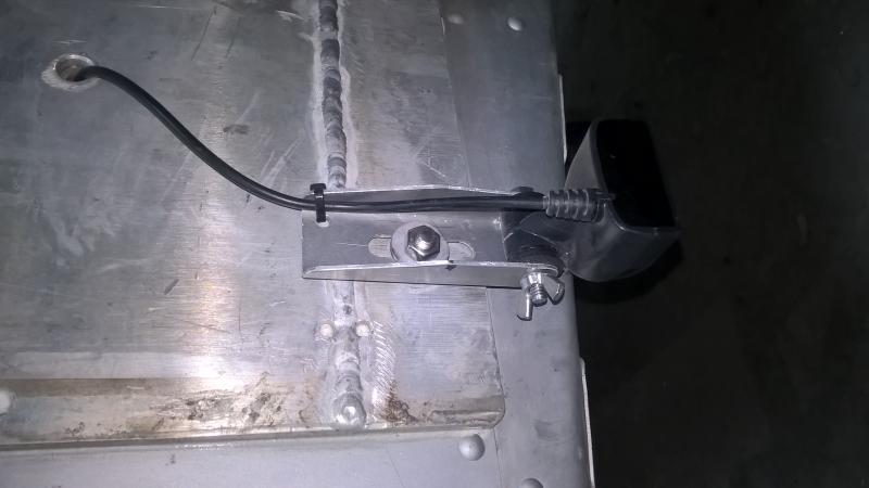

Дима, вот несколько раз пересматривал фотки, всё на высшем уровне, а вот одну никак не пойму, что это?

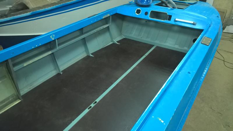

guns-andrei сказал(а):
Как сделано видно на фото - накладка на шпангоут и каркас под слани из тридцатого уголка. Добавить ни чего не могу, показал всё без утайки. Привальник сам не знаю откуда, куплен по случаю. Стоит на вытяжных заклепках.
Да так просто зафотал. Заглушки релингов варил.
