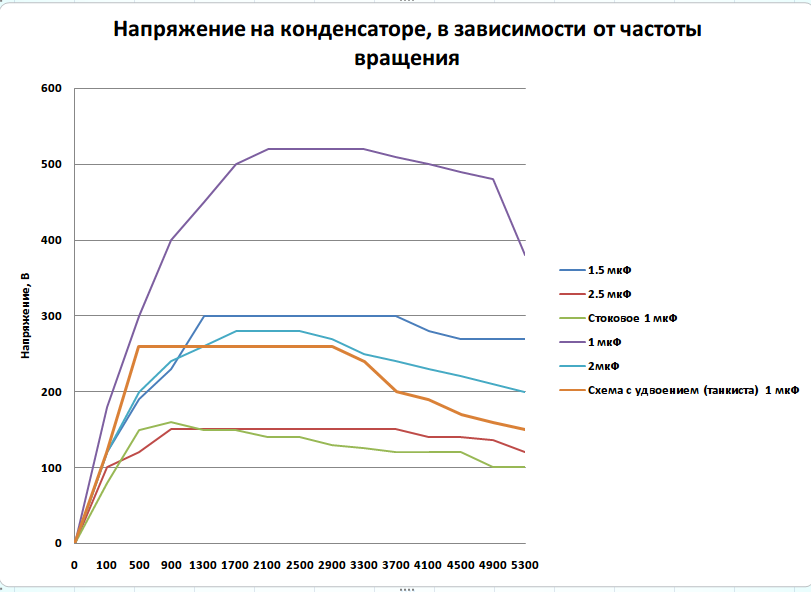

Сегодня провел еще два теста, Испытал с конденсаторами в 1 мкФ и 2 мкФ Интересная картина получилась.

Не могу понять, почему стоковая 1 мкф заряжается хуже конденсаторов бОльшей емкости ???

Маховик родной остался, значит магниты те же действуют. Сердечник не поменян, значит зазоры сохранены. Остается два параметра участвующих в заряде. 1. Катушка и 2. Цепь заряда. Мост дал в заряд оба полупериода, и видимо соотношение диаметра провода и количество витков в катушке более эффективно (сопротивление ниже, например) чем в родных заводских. Другого волшебства тут точно быть не может.
Прямая линия графиков в середине говорит о том что система вышла на максимальную энергию для этого соотношения.
Мне кажется что для использования эффективнее всего 1.5 мкф. На 1 мкф что то высокое напряжение получается. Если качественные катушки зажигания использовать, то может пойдет и 1 мкф.
Сопротивление стоковых катушек 850 Ом, а этих 530, По количеству витков точно сказать не могу, только примерно посчитать калькулятором, думаю, что 4500 примерно. Провод 0,12 по лаку. Схема мостовая, а не полупериодная. Поэтому так и должно, быть. Я в прошлом году (писал уже об этом) стоковую схему переделывал на мостовую, но разницы почти не получил.

Вот и интересно, их же два, неужели синхронно потекли ?

Глупости писать, чего же проще. Нормальное зажигание исправное. и показатели нормальные. Так оно и есть. Бывает что на верхнем цилиндре вольт на 20-30 выше напряжение, из-за разницы в зазорах. А тенденции точно такие же, с 1500-1700 об/мин идет снижение напряжения. Как правило,выше 200 вольт не бывает. Вот ты обрати внимание на самый верхний график, там в конце идет резкий спад на 100 вольт. Я сначала думал, что-то отходит. но скачок происходит и при снижении оборотов и при увеличении.

Сейчас получилось случайно, что передавил провод с накопительной катушки нижнего цилиндра. В результате половинка моста превратилась в кусок провода, а схема в стоковую :) Интересно было сравнивать. Искра, разумеется, даже визуально более тощая и синяя. Ну и осциллограммы подтвердили разницу. Если на верхнем цилиндре напряжение на конденсаторе достигло примерно 330 вольт, при емкости 1,5 мкф, то на нижнем со стоковым вариантом около 190.

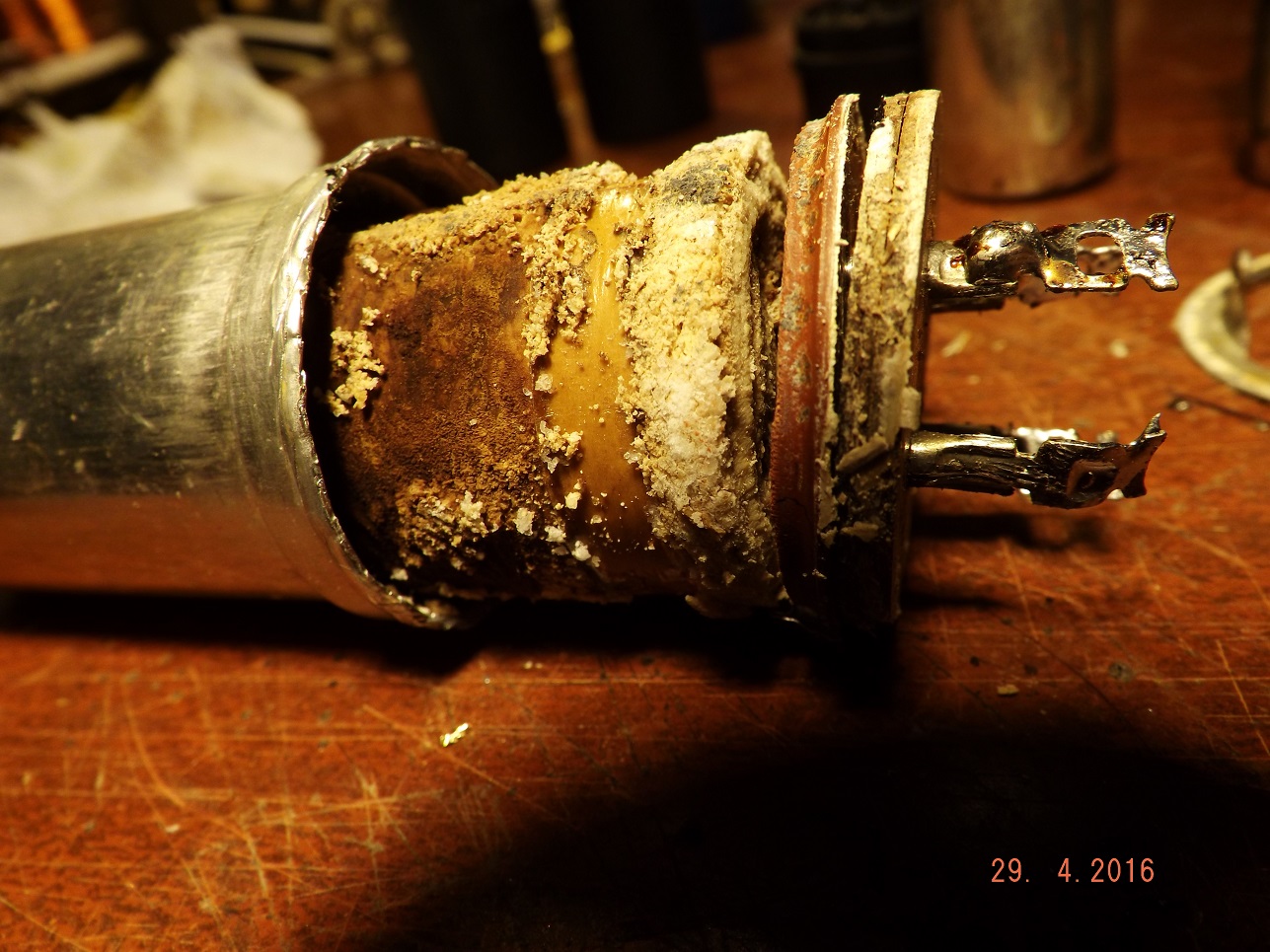

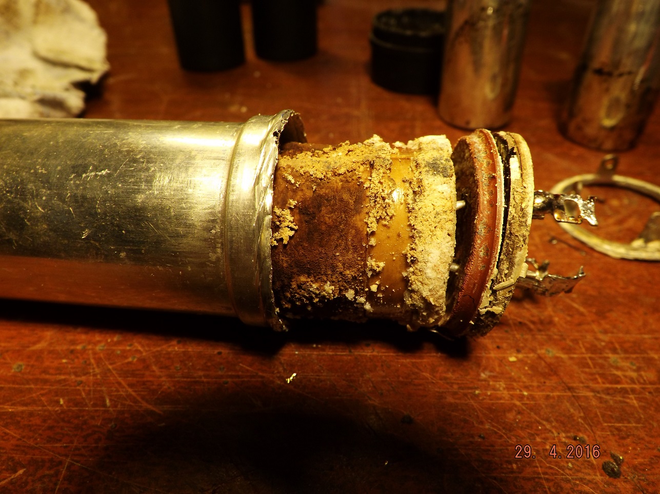

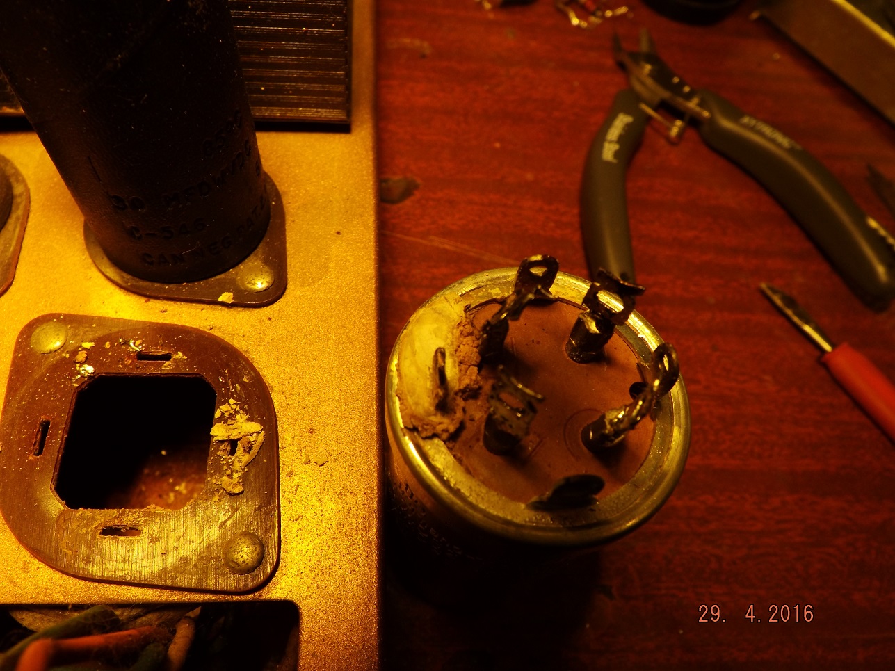

Я всегда высоковольтные деталюшки проверяю при рабочем напряжении, многие подуставшие транзисторы, тиристоры, у которых пограничные легирующие слои в камне уже растащило и размазало эмиссией, при проверке 3...9 вольтовым прибором очень часто полностью исправны, ни утечек, ни пробоев.
Как только включил 700 вольтовый транзистор через 220 вольтовую лампочку в 300 вольт, выясняется, что лампочка слегка светится, и все его грехи сразу видны.
Я на даче как то бился с водонагревателем, перегревал воду, распотрошил плату, все нормально, 521СА3 отключает тиристор при 38 градусах, как положено, а вода за 80.
Тиристор мультиметром звонил, исправен. Потом замерил напряжение на ТЭНе, а там 70 вольт, отключение УЭ ничего не изменило, поменял тиристор все заработало. То есть примерно за 10 лет тиристор "устал".
То же и с конденсаторами, у меня хобби ламповая аудио техника, в том числе капиталистический винтаж, по EZRометру 50 летние электролиты охрененые, анодное подал и все взорвалось.

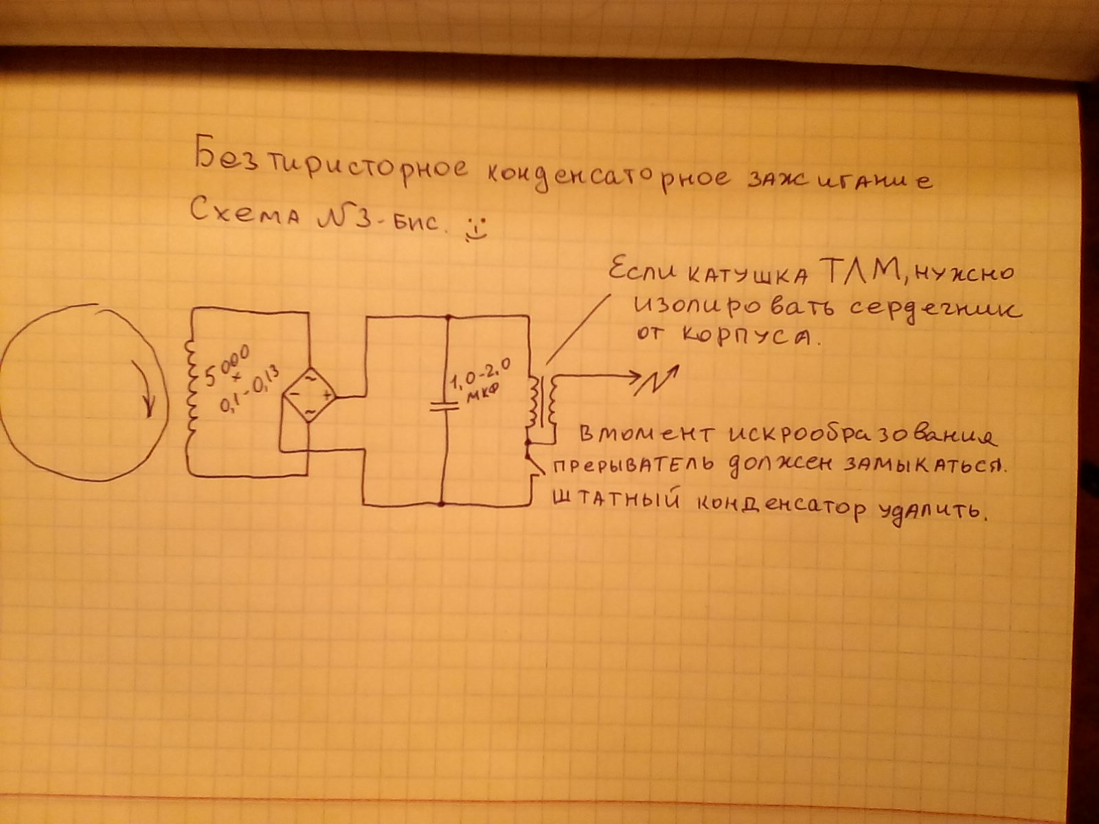

Кстати, охренительно работает конденсаторное зажигание с обычным прерывателем, делал раз пять или шесть, все как всегда, 5000 витков, мост, 1 мкф на 400-630 вольт, только в момент искрообразования, прерыватель не размыкается а замыкается, пофигу чистота контактов, высокое все прошибает, контакты работают намного дольше, чем в штатном варианте, катушка любая. Это неэлектронщикам будет полезнее чем схема номер 3, и гораздо предсказуемее.

В аудиомурзилках тоже рекомендуют плавно, но это даже для конденсаторов 80-х годов не всегда проходит.
Вот начало 50-х, перед тем как принести мне, сожгли два кенотрона GZ 37, а они сейчас до 60000 рублей доходят, если фирмА. То есть тренировать просто нечего, а ЕZR был неплох.
Сегодня провел ходовые испытания новинки. А заодно, раз уж снял, проверил на стенде и снял характеристи зажигания, что стояло на моторе. Сделанное по схеме с удвоением напряжения (схема танкиста). Катушки тоже на нем не стоковые, а точно такие же что и в испытуемой схеме. Вот добавил график.

Кстати, забыл откорректировать график. Сейчас после доводки и напилинга механической части, кривая на малых пошла более круто вверх, и изменения более плавные, нет таких загибулин и провалов. Завтра буду мучать генераторную обмотку, заодно и показания пересниму.

В аудиомурзилках тоже рекомендуют плавно, но это даже для конденсаторов 80-х годов не всегда проходит. То есть тренировать просто нечего, а ЕZR был неплох.
Не такое у нас и плохое было, в этом аппарате штук 6 анодных электролитов ВЗР (Воронежский радиозавод вроде), выпуск 1969 года, все живы до сих пор :)
Привет Сергей! А нарисуй схему такого зажигания! И катушку каким проводом мотать?

Вот, только с конкретным мотором нужно поколдовать с ёмкостью конденсатора, я делал с микриком на подсосе, при пуске холодного 2 мкф, подсос задвинул остаётся одна, но не все маховики могут зарядить 2 мкф до 200-300 вольт при пусковых оборотах, хотя можно тупо поставить 1 мкф и забить.
