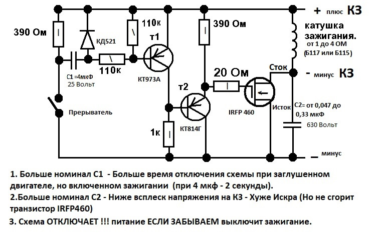

Что мог проверил. Явного дефекта не обнаружил. Ну значит пойдёт плата как донор, и раз есть полевик, буду паять эту схему. Вот только включение транзистора Т2 меня смущает. Всё ли с ним правильно?
245315
6 458
785
Особенно мне нравится пункт №2)) Нормально Т2 включен, почему по поводу Т1 вопросов не возникает? А вот полевик неправильно нарисован, если б не подписанные сток с истоком, то можно перепутать, у него затвор перевёрнут.

Вот всегда говорил, что среди "авторов" схем ЭСЗ - электронщиков нет.
В данной схеме ОБЯЗАТЕЛЬНО нужно добавить резистор хотя бы в 150-200 ом между коллектором Т1 и базой Т2.
Нельзя включать два транзистора прямо на питание. Не все знают про сквозные токи, импульсные помехи и т.д.
И смущают меня резисторы в 110 ком в базе мощного транзистора, хотя у него и усиление большое.
Это как минимум не полное отпирание перехода. И конденсатор в 4 мкф заряжается через КД521, у него импульсный ток 0,5 ампера, мгновенный ток заряда конденсатора 3-4 ампера, особенно если он фольговый, а не напылённый.
По резистор на базу принял. А про диод - следует вспомнить, что у меня не прерыватель, а индуктивный датчик, он такой ток и близко не выдаст. Резисторы 110к скорее всего придётся уменьшать.
