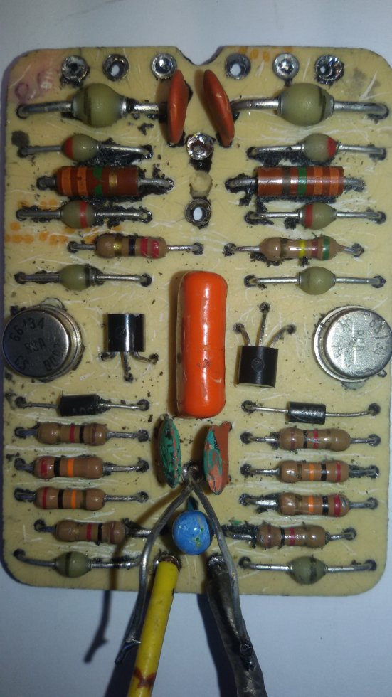

Основание подвижно Плата родного есть. Не работает один канал

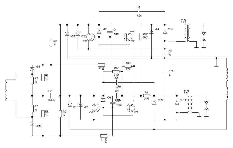

Вообщем нашел схему этого коммутатора. Все прозвонил. Замкнут один накопительный кандер и похоже сдох один транзистор в управлении. Попросил хозяина выслать все катушки.Если не одолею поставлю другой ком и высоковольтные от Дио. Пиндосы такого намутили. Треть деталей можно выкинуть. vt 5 vt6 тиристоры

Вообщем нашел схему этого коммутатора. Все прозвонил. Замкнут один накопительный кандер и похоже сдох один транзистор в управлении. Попросил хозяина выслать все катушки.Если не одолею поставлю другой ком и высоковольтные от Дио. Пиндосы такого намутили. Треть деталей можно выкинуть. vt 5 vt6 тиристоры Посмотреть вложение 243881
это схема от фонаря. На тандерболте совсем другая. Могу скинуть,но если она появится в полном доступе.Потерял много времени и денег.
