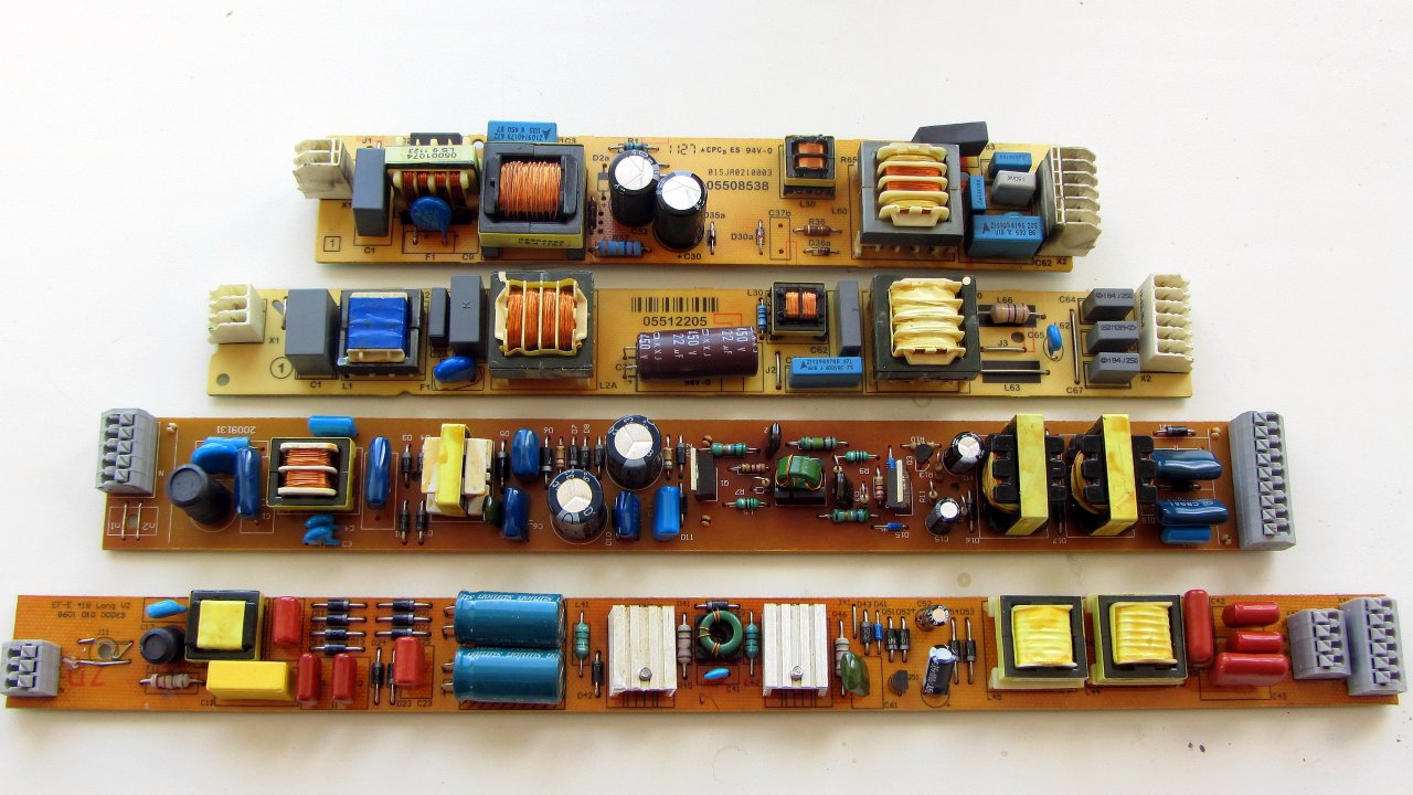

Так что нафиг их параллелить.
Уже писал - есть куча ЭПРА, и стараюсь использовать элементную базу оттуда. А там сплошь 4007 и 107 диоды стоят. Притом в одном только блоке этих диодов штук по 20 напихано. Так что проще соединить побольше, чем до магазина ехать.

В наш век куча специализированных интернет-магазинов и Озон существуют. Можно разок заказать там необходимых ходовых вещей по 5-10 штук и делать на нормальной элементной базе. Иначе, из говна только ненадежное говно на выходе получается, сколько его не пихай.

Так ты не тупо соединяй, а как положено с балластными резисторами 1-10 ом последовательно каждому диоду, и будет тебе щастье на века :). Даже на электровозах мощные вентили так параллелят. Вот светодиоды некоторые в параллель светятся оба, а бывает что один либо вообще не светится, либо еле-еле. Ну еще пишут, что сборку Шоттки можно без дополнительных балластов параллелить. Думаю, что это так ибо сделана она на одном кристалле. Хотя у тебя не такое уж дорогое и сложное устройство, можно и просто соединять, если сразу один диод не вылетел, то у него за счет нагрева повысится температура и часть тока уйдет на другие. Опасность только при включении. Если пусковой ток будет превышать допустимый для одного, то так они и вылетят по очереди.

А мне жалко вот это всё выкидывать. Потому и стараюсь хоть как то использовать. Хотя особо ходовых деталей в платах и нет, всё действительно стоит копейки, но если нужны ферриты, обращайтесь!

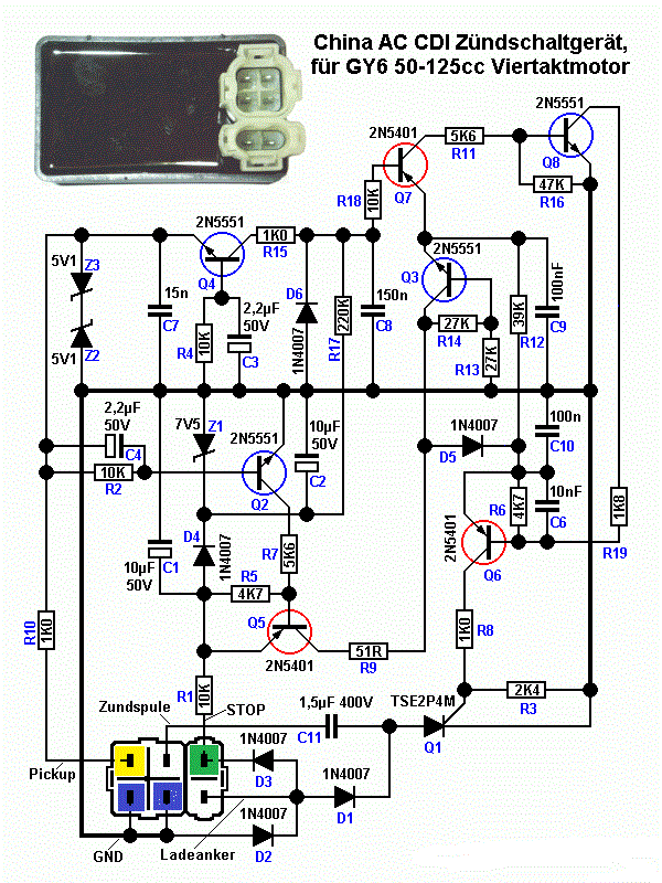

как эта примитивная схема работает.
как вариант - зажигание меняет угол когда регулируемая амплитуда первого импульса достигнет порога срабатывания

За схему спасибо. Редко кто делится. Зашел как-то на Авито и увидел огромное колличество коммутаторов на любые моторы.Всегда думал, что только на форуме спецы и поэтому так берегут свои схемы.
Пользовал этусхему для 4т. Эвенруды,Сузы и т.д. Годная весчь.

всегда думал что форум именно для этого и существует
если дружите с программированием то два интересных проекта это саруман и дигиспарк
из аналоговых схем есть готовые коммутаторы ACCDI с изменяемым углом (схему приложил), но вопрос как именно такой купить

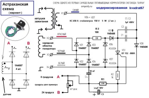

Всегда интересовало как такое штучное аналоговое изделие с изменяемым плавно углом ставится на двигатель? Разброс у симисторов и у датчиков требуют регулировки, а иначе угол на одном аппарате один, а на другом другой получается. Так и подгоняете на каждом отдельно взятом моторе резисторами угол зажигания?
Ступенчатое же изменение проще чем в астраханской схеме у Шуваева реализовано. С датчика на диодный мост через стабилитрон концы подключаются. Уже с диодного моста можно к любому штатному коммутатору подключать. Импульс положительной полярности пройдет если превысит напряжение открытия стабилитрона, а отрицательный поздний импульс идет через стабилитрон как через диод.

Тоже прошел и этот вариант, вот здесь действительно надо каждый экземпляр настраивать. Температурная нестабильность значительна.

С моей точки зрения нормальные схемы с изменением угла либо на микроконтроллерах, либо на аналоговых контроллерах. Вся эта фигня с зависимостью от амплитуды импульсов или на RC-цепочках плывет от температуры и времени, и требует индивидуальной подстройки под конкретный датчик и партию элементов зажигания.
