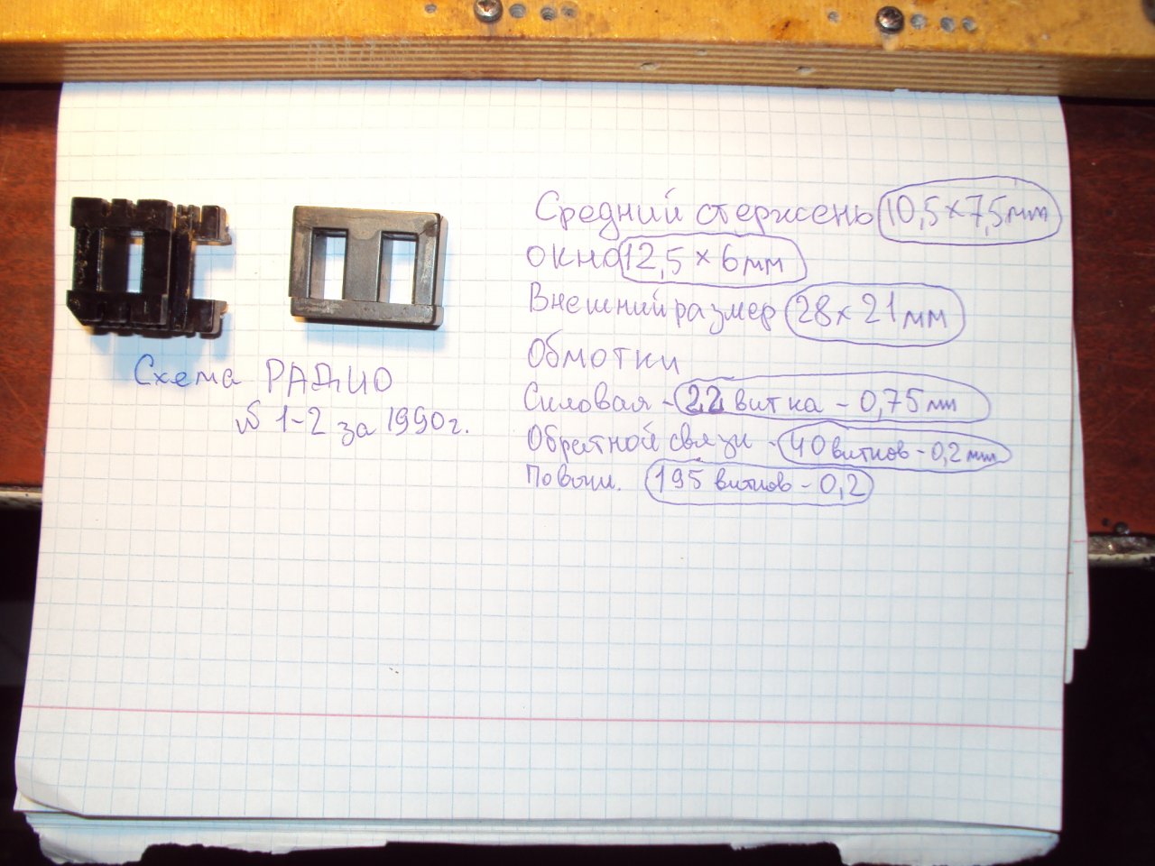

Думаю как раз, где искать этот ШЛМ. Если не секрет, какой феррит, витков, номиналы деталей те же? На частоте той же работает?

Феррит от компьютерного БП, но не основной, поменьше, большой удобнее, но и этого хватает, и мне всё нужно впихнуть в корпус от драйвера ксенона, он плоский и тесный.

Зазор какой и был? В комповых БП вроде, помнится, с зазором мелкие трансы.

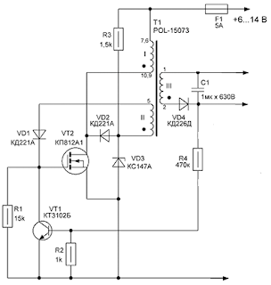

Вот нашел еще один преобразователь кому интересно...

У этого все три стержня одинаковой длины, пробовал от нуля до 1 мм, минимальный ХХ при почти максимальной мощности получается при 0,25 мм, полоска ватмана на все три ноги длиной. Хотя работает и вообще без замыкателя, и вообще с на 3/4 выдвинутым сердечником, но ток уходит за 3 ампера.
У большого транса от БП средний стержень короче на миллиметр, это то же самое что при одинаковых стержнях сделать общий зазор 0,33 мм.
Интересно, 3102 базой подключили к выходу. Подразумевается что земля преобразователя и земля выхода должны быть соединены ?

Я предполагаю что первая ножка выходной обмотки садится на корпус. 3102 стоит в обратной связи для стабилизации выходного напряжения.
Принципиальная схема блокинг генератора на полевом транзисторе выполнена по классической схеме включения, в смысле автогенератор с положительной обратной связью на трансформаторе. Первичная обмотка трансформатора нагружена в стоковую цепь полевого транзистора, а вторичная обмотка, через диоды и ограничительный стабилитрон, включена на затвор, что обеспечивает положительную обратную связь.
Стабилитрон там нужен для того, чтоб гасить выбросы напряжения выше 4,7 вольт, поступающие на затвор полевика, чтобы избежать пробой, так как напряжение пробоя полевых транзисторов находится в районе до 20 вольт. Транзистор VT1 выполняет роль отрицательной обратной связи по напряжению, что даёт стабилизацию выходного напряжения. При повышении выходного напряжения, транзистор VT1 шунтирует напряжение на затвор-исток, тем самым уменьшая положительную обратную связь, тем самым регулируя и стабилизируя выходное напряжение. Вместо указанного полевого транзистора можно взять практически любой мощный зарубежный аналог, типа IRF3205 и ему подобные, а вместо биполярного транзистора любой отечественный аналог, который есть под рукой. Трансформатор готовый, мотать ничего не нужно, типа POL-15073. При необходимости можно намотать трансформатор под свои нужды, данная схема может использоваться с небольшой доработкой в автомобильных системах зажигания.
На схеме отсутствует проводник от верхнего конца третей обмотки ведущий на минус питания, эта обмотка используется для питания нагрузки и для цепи обратной связиблокинг генератора.
Питание преобразователя находится в широком диапазоне, от 6 до 14 вольт, он сам стабилизирует выходное напряжение, питать им можно как электрошокеры, так и счётчики Гейгера, деталей мало, печатную плату можно не делать, навесной монтаж тоже сойдёт.

Почти то же самое, но у архиповского для наших дел, я считаю, плюс в том, что не надо сглаживать по выходу для обратной связи (экономия деталей) и землю, как было замечено, можно отвязать от ключа (плюсы неизвестны, а может и хуже будет).
А вот как архиповский преобразователь глушить лучше, чтобы питание не тянуть через всю лодку? Обрывать R23 или катод VD14 на корпус коротить?

Так катод VD14 можно на корпус коротить NPN-ключом, с базы которого уже через НЗ-контакт глушить.
В Новосибирске проблемы с Д817 именно "Б", чем современным можно заменить? 1.5KE68 пойдёт или может даже 1N4760?

С буквой А тоже работает, нужно либо пропорционально уменьшить обмотку возбуждения, или увеличить выходную, так же за неимением складывал из пары Д 816.
Импортные нужно 5 ваттные, но у нас есть до 33-х вольт, и 150, тоже из двух складывать, и охлаждать труднее.
Супрессор не годится, он работает как динистор, а не как стабилитрон.
Если разговор именно про 1.5КЕ, то и в этой схеме работают, и проверил его только что как стабилитрон, последовательно с резистором - держит номинал, а не стремится к нулю, как динистор. Проверял 1.5КЕ24, так как выше 60В у меня БП нет.

У меня есть какие то, но маркировка другая, стояли на концах длинного кабеля, на плате написано супрессор 82v/50a, до 82 вольт обрыв, потом всё в ноль. Видимо они разные.
