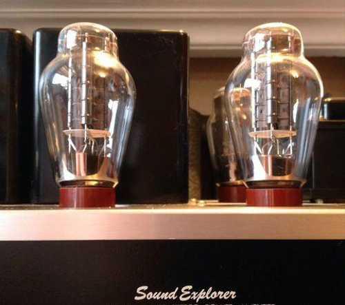

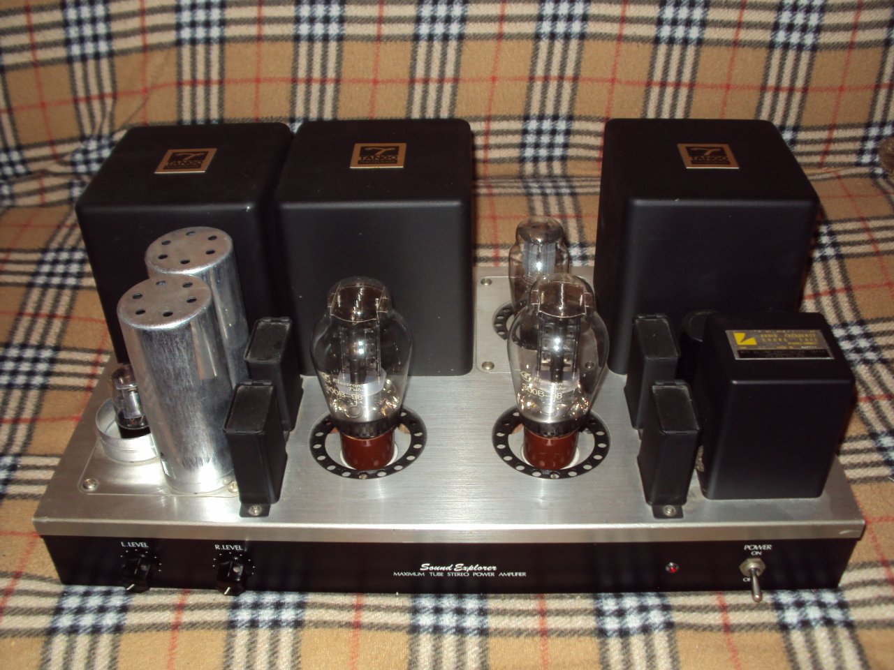

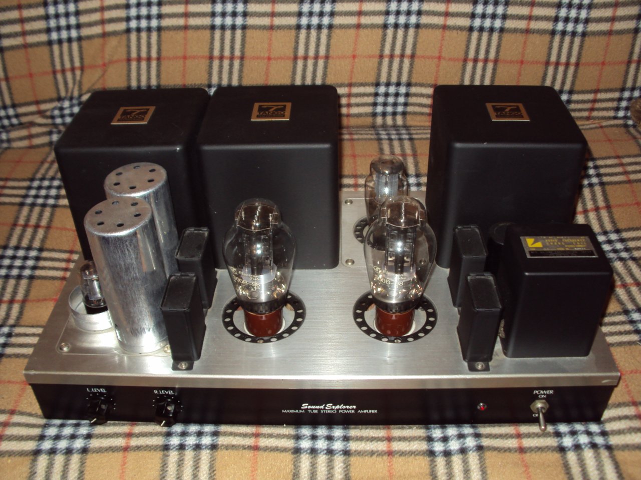

Не, такой в 2 кг не попадался. Позавчера привезли 29 кг, SOUND EXPLORER праворульный, то есть 100 вольтовый, прямо в день покупки включили в 220, отрезали негодную вилку, которая в розетку не суётся, и после первого включения вставили скрепку вместо предохранителя, включение состоялось :lol:
Причём попросили силовик перемотать как в оригинале, на 100 вольт.

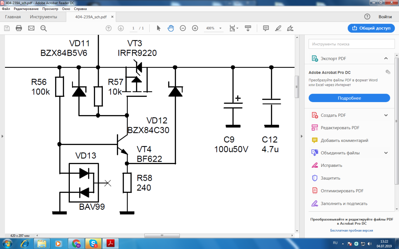

Сколь не пробовал ,а даже у китайцев на фланце коллектор у биполярного, либо сток у полевика. Так что не понял про нагрузку в истоке, что там трудности вызывает.Там так и получится что сток- фланец будет на земле. Вы определитесь откуда нагрузку хотите отключать транзистором: от выпрямителя или от земли. И то и другое одинаково работает с полевыми транзисторами. Пример защиты по питанию на Р-канальном полевике.
Уже решил проблему, нашёл фуллпаки, просто не люблю изолирующих прокладок и втулок, если гаджету работать при + 60, а зимой храниться на морозе.
