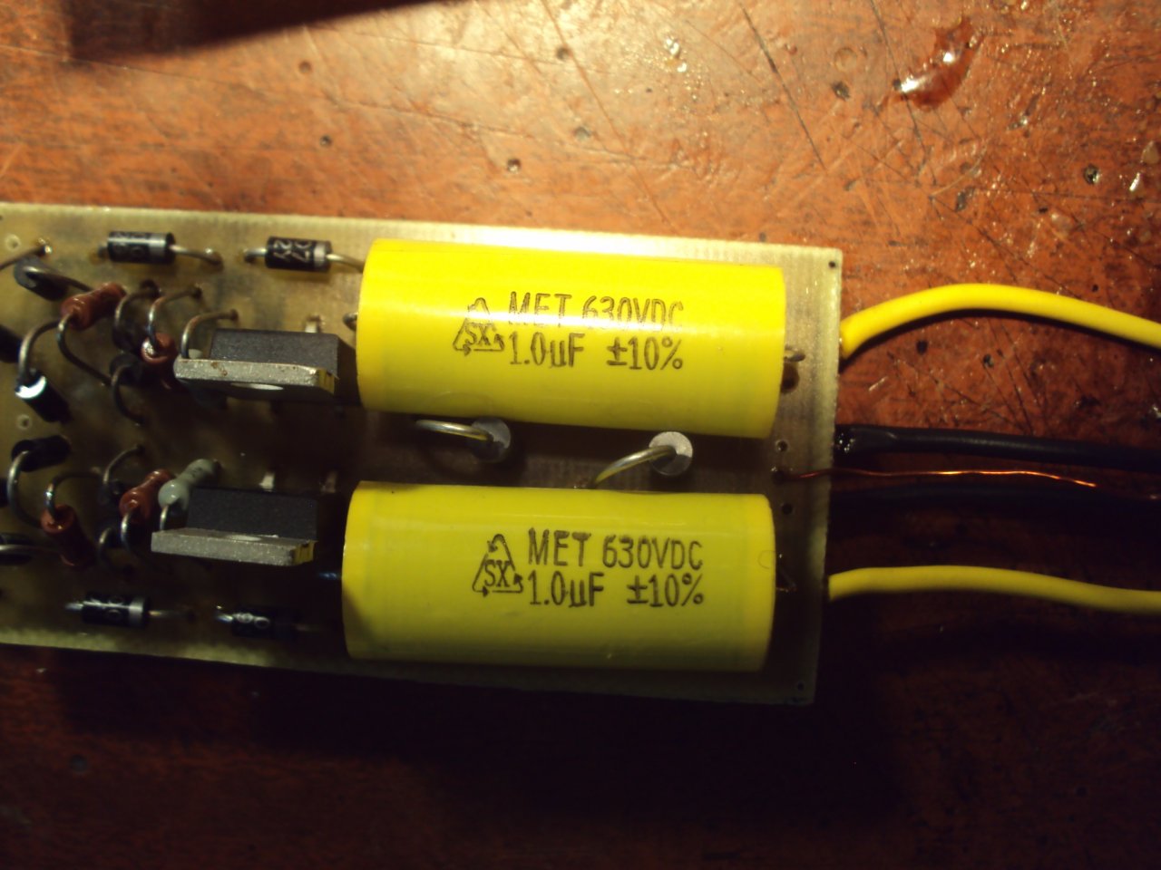

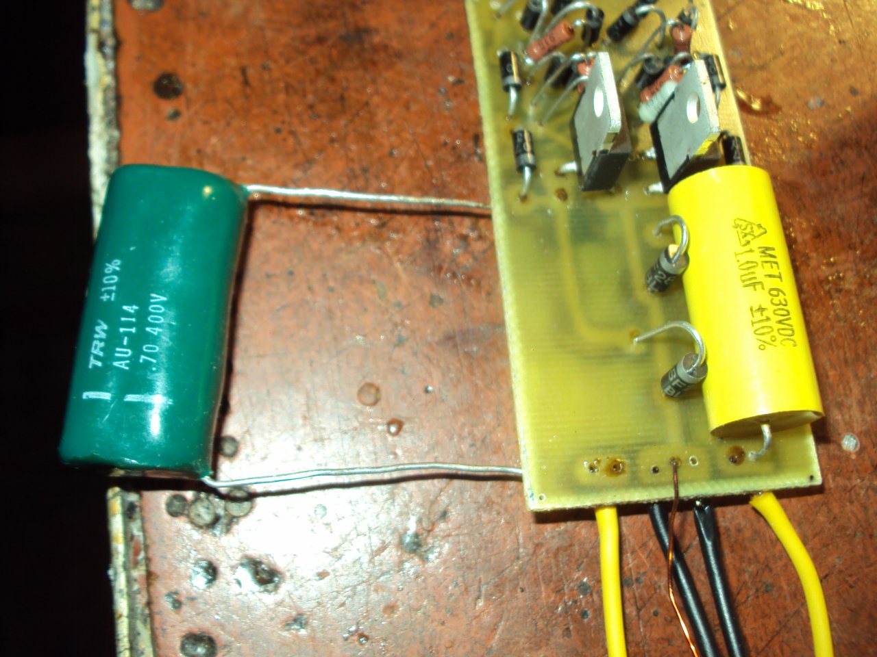

О конденсаторах для CDI много раз писал, сейчас с этим плотно столкнулся.
Обычно проверяю схему в течение суток, если всё нормально, отдаю.
Заказали несколько штук в запас для Я 40 ХВС, идут в начале осени большой толпой на нескольких лодках куда то в Сибирь.

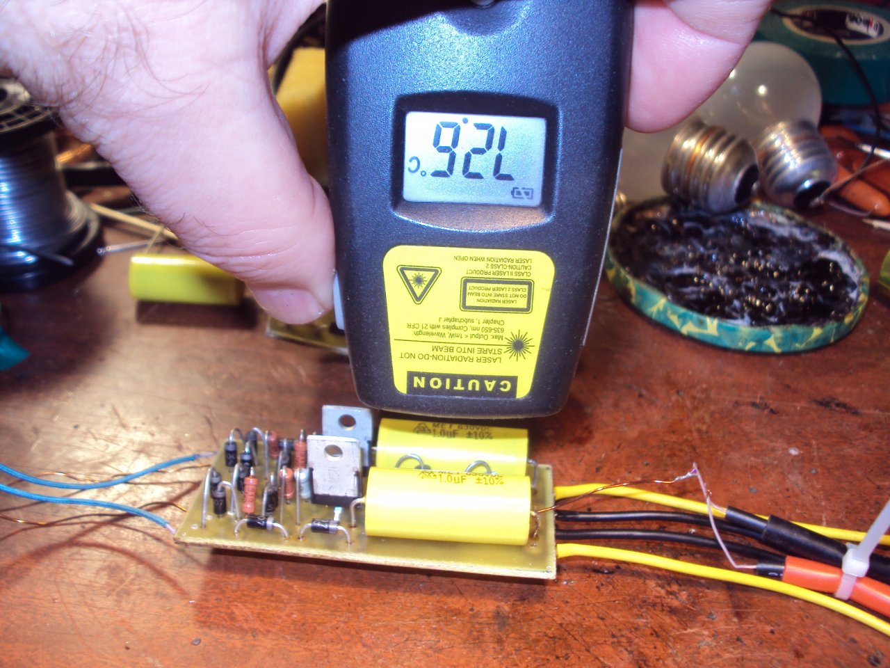

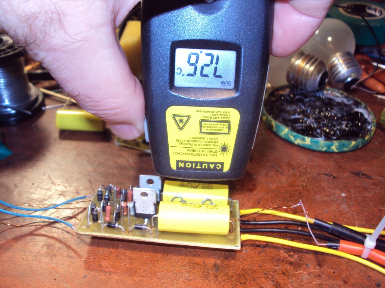

Вот такие конденсаторы применять в зажигании нельзя, 2-3 часа и в помойку.
Нагрев более 70 градусов и искра пропадает, мультиметр показывает утечку 1-3 мом.
Тиристоры 30-35 градусов.
Это на столе при +18 градусах, под колпаком будет хуже.

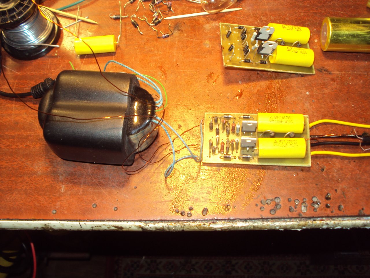

Проверяю небольшим анодно-накальным трансформатором, анодная обмотка 280 вольт как накопительная, накальная 7 вольт как датчик, транс не греется совсем.

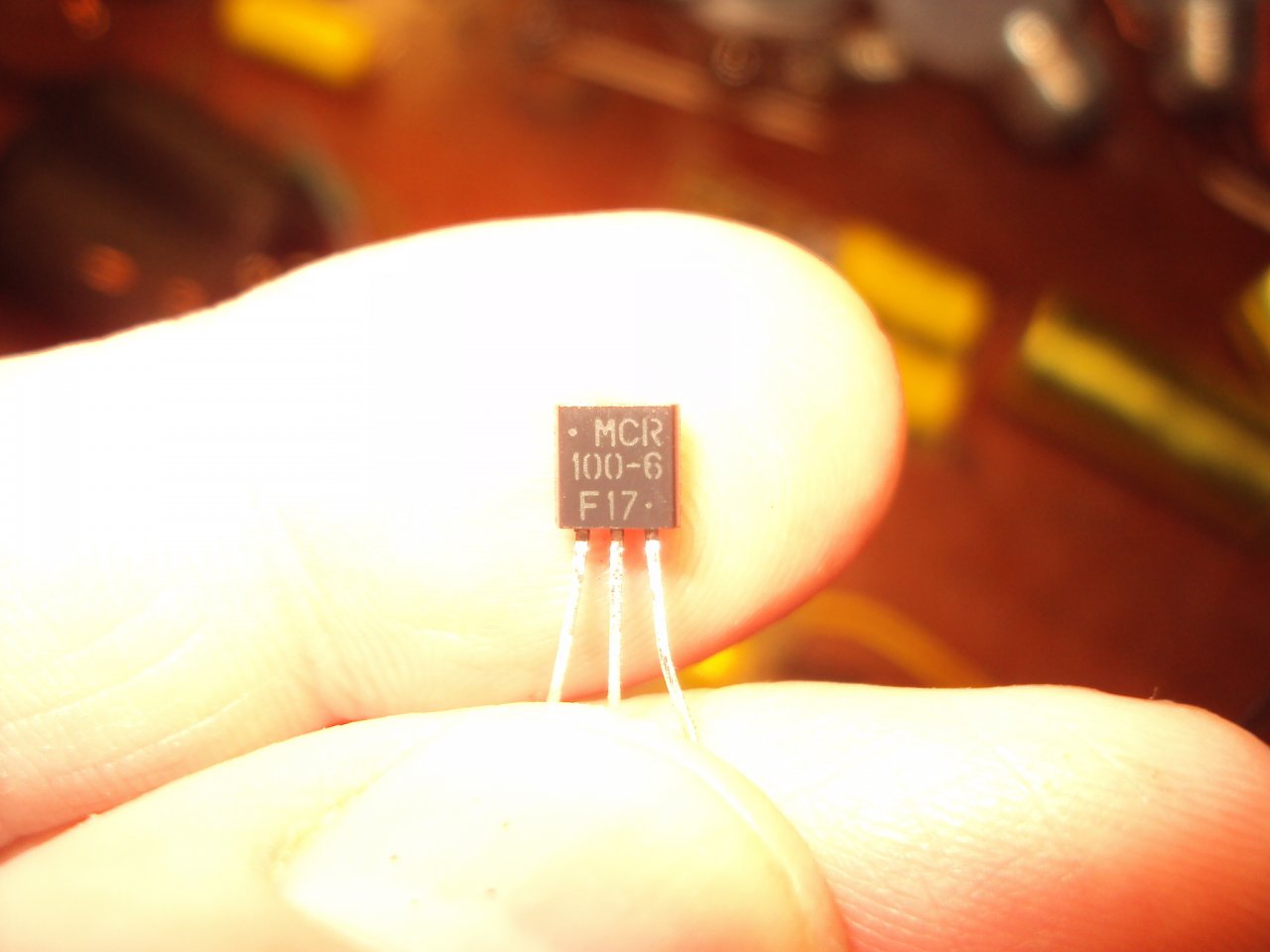

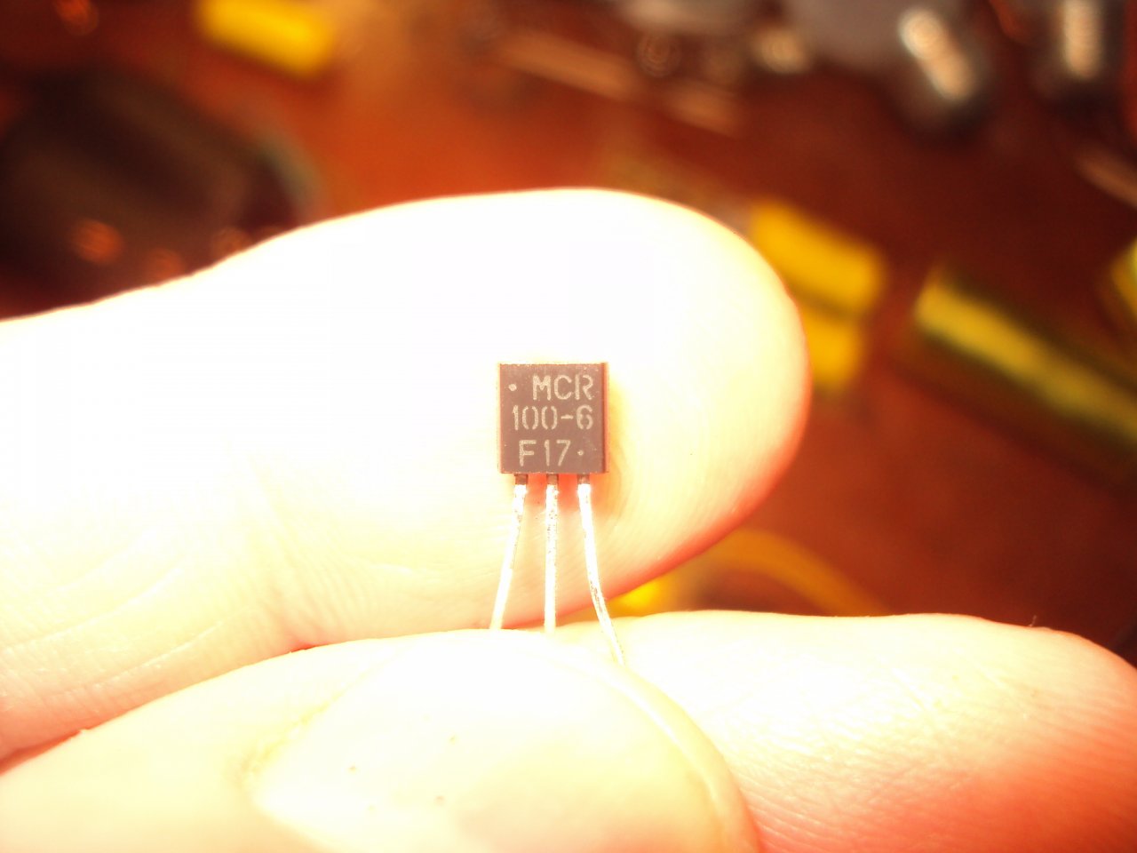

Для эксперимента в один канал воткнул вот такой тиристор вместо 5Р4М, отработал сутки без проблем, хотя всего 0,8 ампера.
6 460
786
Что-то я не встречал таких среди новодела, только старые запасы :)

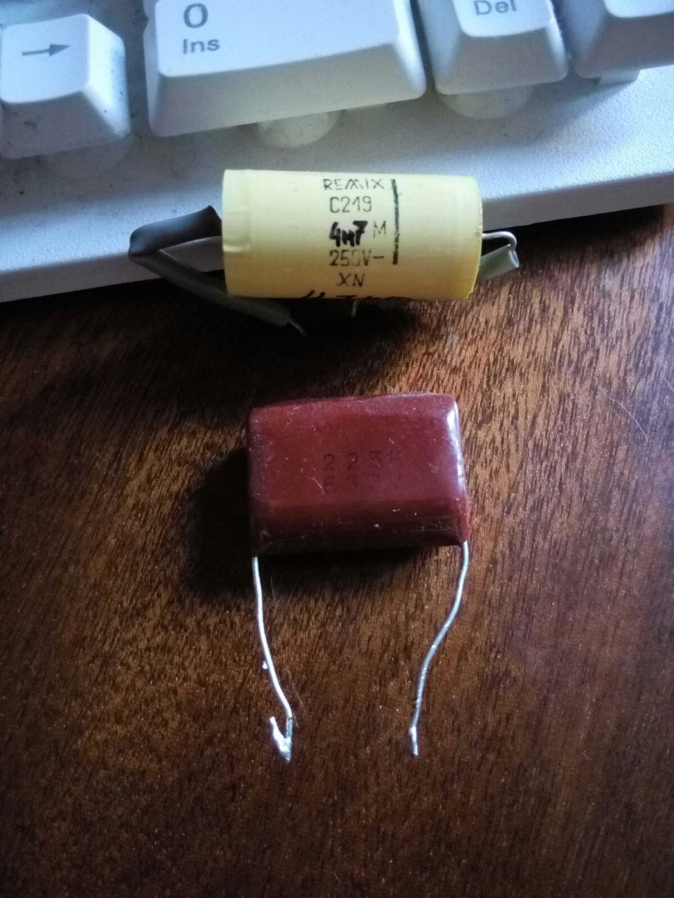

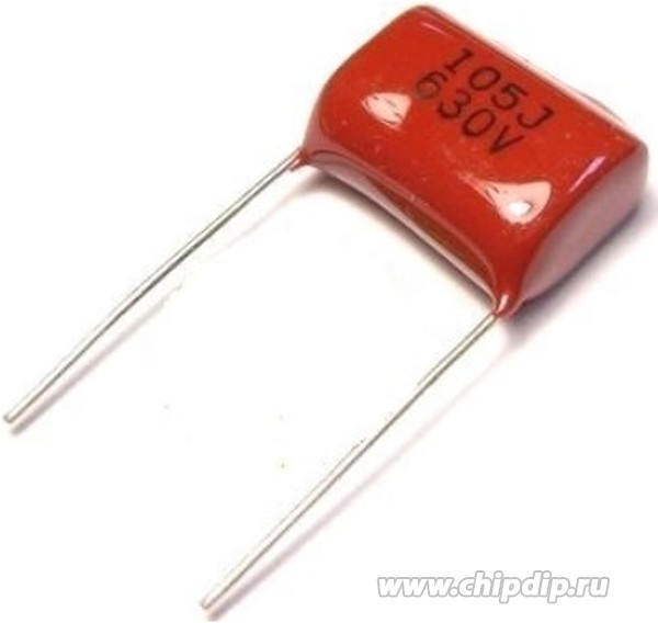

Вот эти тоже под 50 градусов: https://www.chipdip.ru/product0/11383
А эти, первый чуть тёплый, второй комнатной температуры, и искра мощнее : https://www.chipdip.ru/product/b32654a6155j000
Всётаки цена неотфонаря.
Я эти жёлтые покупал пару лет назад, звучат они хорошо, но как оказалось ток не держат.

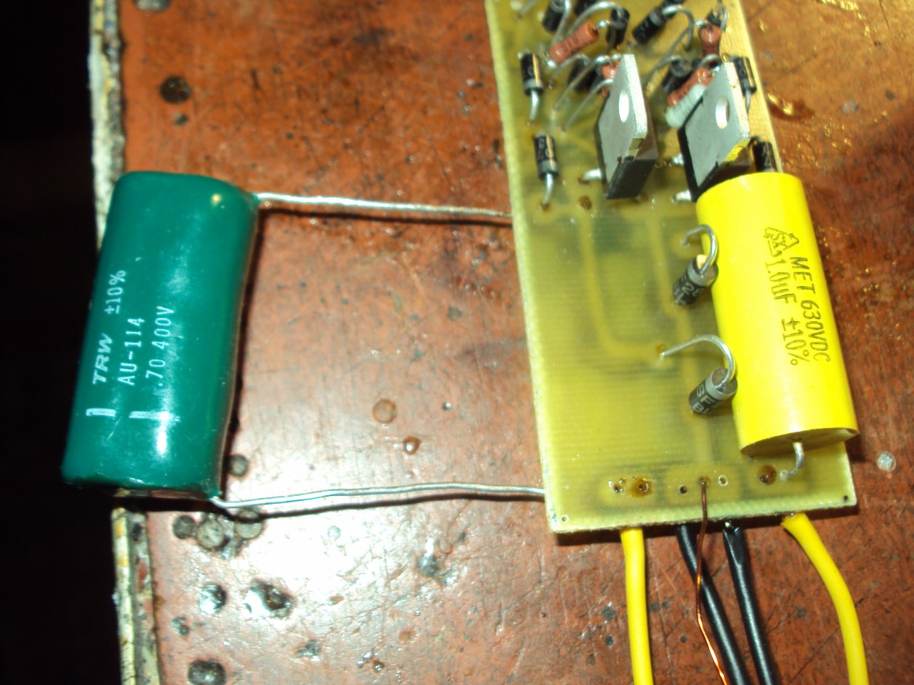

Сейчас слева стоит американский фольговый 0,7 мкф 400 вольт, левая искра даже на фото выглядит мощнее, хотя ёмкость меньше.
Георг Ом
01.07.2016
5 894
1 834
Богородск
Ну так Эпкос фигню не делает. У них есть еще подороже кондерчики где не рулонная намотка обкладок, а как у керамического кондера послойная, да обкладки из сплава с серебром. В силовой технике импульсные помехи на ура гасят не греясь там, где тантал и керамика обычная грелись не по детски.

Вот и думаю, что лучше (хуже) , тут Стас меня наслушался, сделал, мотор работает идеально, но тиристоры не держат, слишком большой ток.
И вообще непонятные вещи творятся, сейчас жужжит наш К73-17, многими ругаемый, а работает не хуже Эпкоса за 275 рублей, он самый холодный из всех проверенных, по искре не уступает фольговому американцу, и искра звучит без переливов, очень стабильно, причём с жёлтыми конденсаторами, искра слабая, тиристор тёплый, и катушка зажигания 46 градусов, с нашими, американскими, и Эпкосом, искра гораздее, тиристор комнатной температуры и катушка зажигания около 30 градусов.
То есть у конденсатора высокое внутреннее сопротивление, из за очень тонкого и наверное некачественного напыления, из за чего импульс растягивается во времени, падает КПД катушки зажигания, и драгоценная энергия преобразуется в тепло не там где надо.

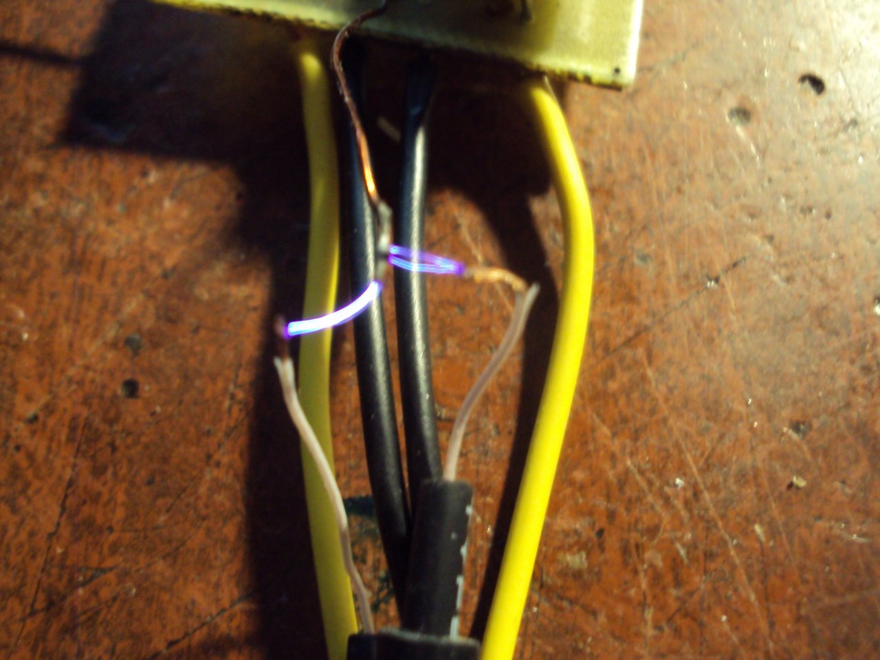

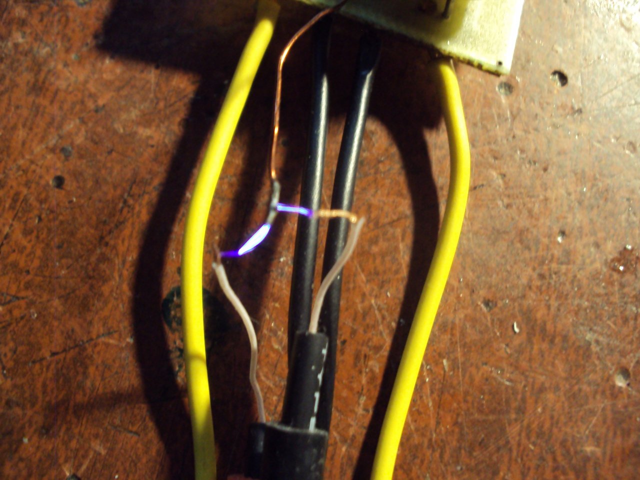

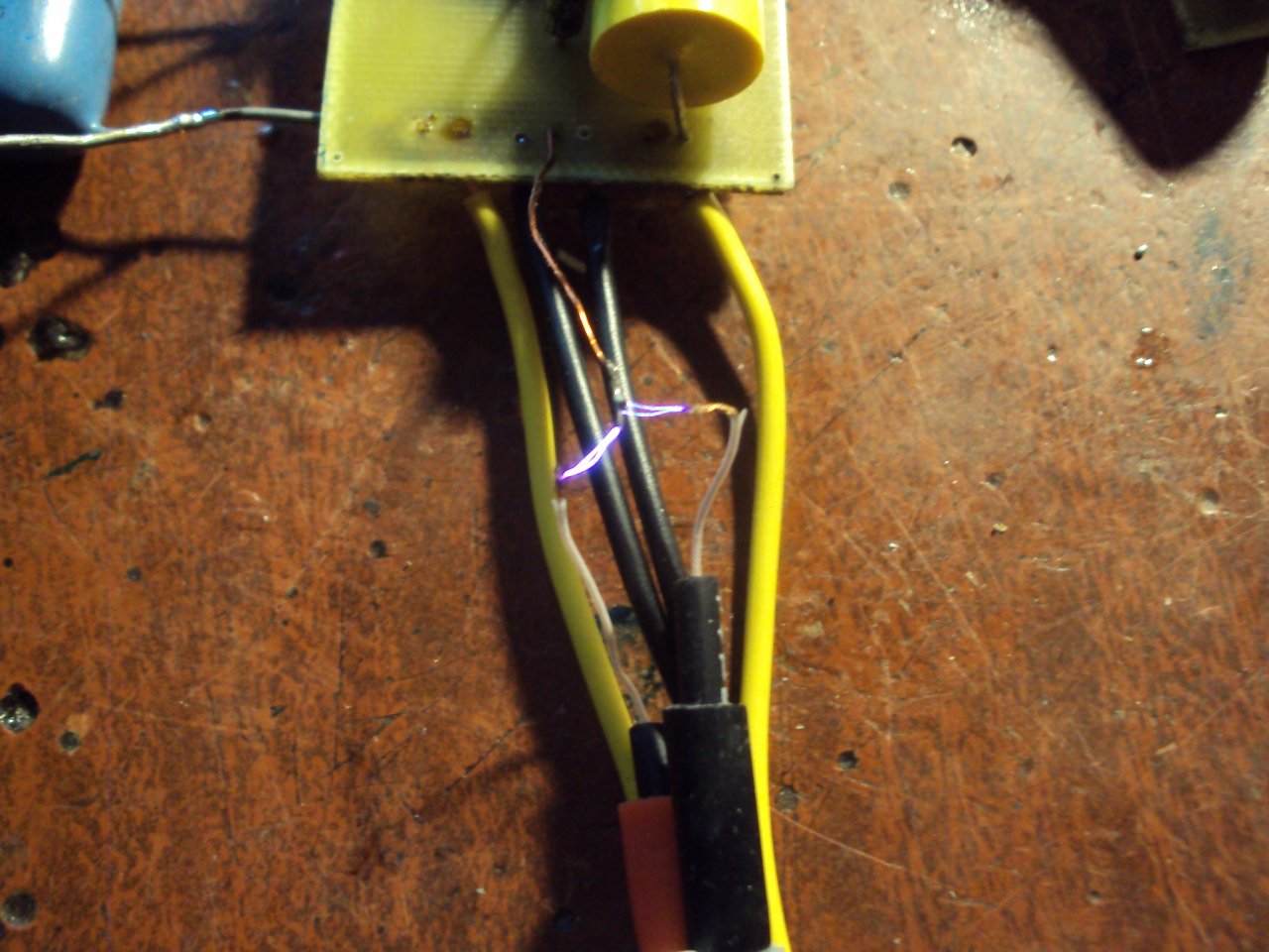

Вот, слева искра от советского К 73-17 0,68 мкф на 400 вольт, справа вишнёвого цвета китаёз 1 мкф 630 вольт, ради интереса переставлял с места на место.

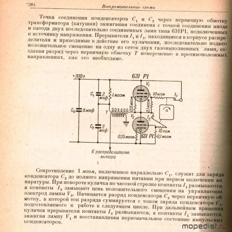

Во чё нашёл, зажигание на тиратронах, на случай ядерной войны.
