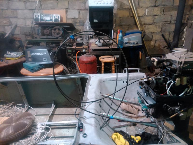

Выходные посвятил дистанции. Все приходится приделывать и прилаживать, иначе ни как.Рулевое установил без особых проблем, а вот газ реверс немного по клевал мозги и до сих пор полностью не решил проблему. Скорости переключаются без проблем , а вот газ в перед ходит туго, а назад вообще не прибавляет. На тросах стоит цифра С 14 я понимаю, что он лишковат но другого нет. По кольцу видно.

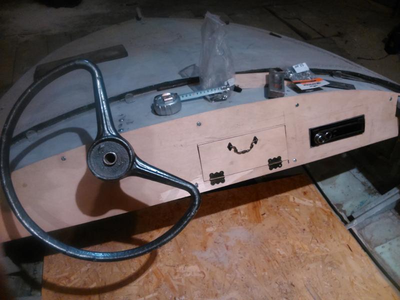

Закончил бардачок.

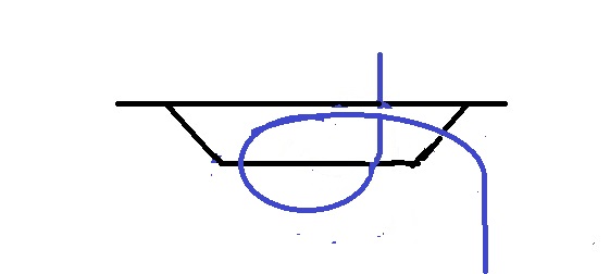

Ну мы тут в основном все стараемся впихнуть не впихуемое! На первый взгляд троса у тебя длинноваты и проблемка не типичная.Обычно с переключением проблемы,а не с газом.Решение где то на поверхности!Пересмотри всё внимательно. :?
Artist74 сказал(а):
.. газ в перед ходит туго, а назад вообще не прибавляет. На тросах стоит цифра С 14 я понимаю, что он лишковат но другого нет. По кольцу видно.
Троса имхо проложены неудачно. Выведи их как можно "прямее" вдоль борта(с краю рецесса сделай дырочку ещё одну) не перегибая к середине рецесса, проблема должна уйти :yes:

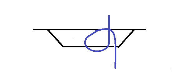

Понятно завтра переделаю. По этому у меня видимо не получается сделать нормальное кольцо.
Или даже вот так

Главное, чтобы изгиб троса от борта был наиболее плавный. Примерь сначала, приложи троса и посмотри как лучше радиус получается :yes:

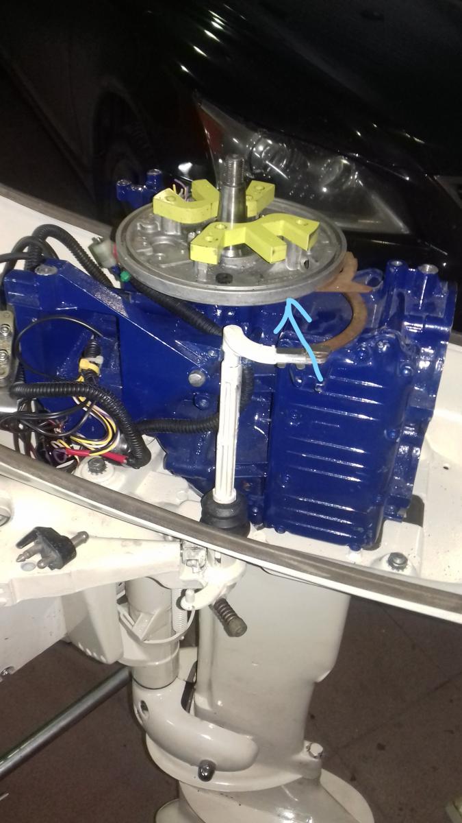

на основании зажигания есть болт который поджимает вражение может он зажат и потому туго,попробуй отсоединить полцмесяц газа и повернуть само основание
Кстати то же вариант :yes:

Точно, сейчас на фото точно рассмотрел у меня два резких излома получается, не там в рецесс выведены троса. По этому я их и уложить не могу.

А где этот болт находится? маховик снимать нужно? Я вроде просмотрел на счет этого болта, типа как на ветерке не нашел. Да и не сказать, что туго сектор ходит. Я еще грешу на то, что сейчас смазка холодная, в гараже температура , что на улице. Пока нагреешь градусов до 10 домой пора идти.

Примерно в этом месте

:good: Классный получился! На комод похож бабушкин - ретро...
Согласен, там еще не все шалобушки установлены. На крышку еще уголки встанут и защелка.
