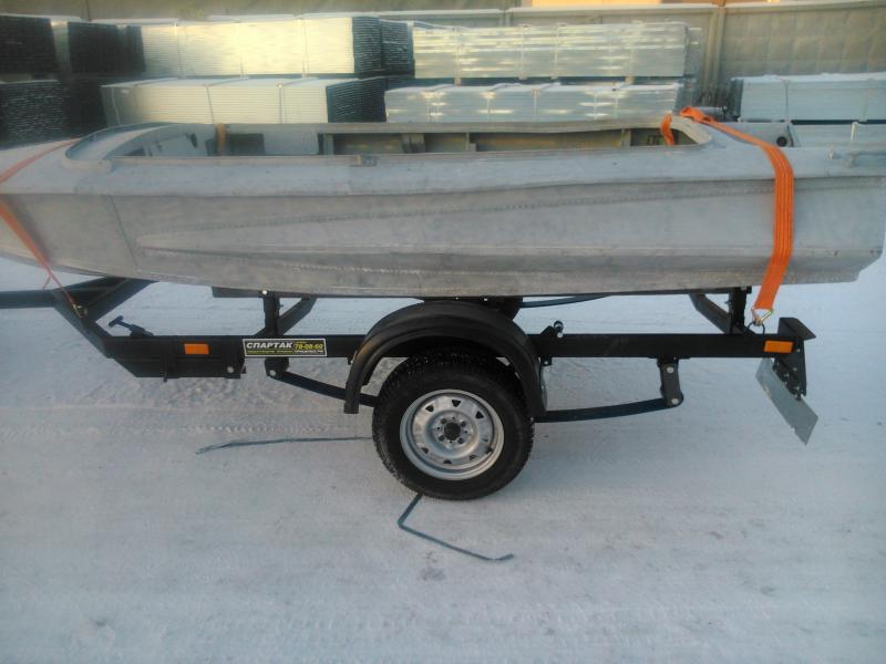

Привет всем форумчанам! Решил открыть темку, а то не прилично в чужей флудить. Дорос до жесткого корпуса . Долго искал именно обь 1 Зич. Вариантов было много, попадались и приличные экземпляры, продавцы пишут, что с документами, а на самом деле, то лодка на брате, то на дяде, что живет в другом городе и т.д. Практически с чистыми документами не попадалось. Больше года просматривал всякие варианты и вот подвернулась желанная лодочка. Взял на фирме, у них же и прицеп. Лодка 75 т.р, отдал за 60 Прицеп новый 33800 без торга. Скажите дорого за голую лодку? Те что предлагали без документов от 50 до 65 цена была да и видок был не очень. Что бы купить все сразу пришлось взять кредит. Лодка в отличном состоянии. Пока ничего усиливать не буду нет смысла, так как ходить будет под джонсоном 18 по докам 9.9. НО поставлю стекло с калиткой, тент, выпилю бардачек, сделаю наклонную торпеду, пайолы из фанеры 6мм. Установлю помпу. Заполню борта пеноплексом, Так же заполню нишу под рецессом. Сидения, задний диванчик. Ну и естественно дистанцию, буду ставить советскую по разным причинам 1. Маневренность, 2. Простота 3.Больше денег нет и жена сказала НЕ ПРОСИ. Так же имеется для установки тахометр, эхолот страйкер 4 , навигатор – планшет. Вот обозначил фронт работы. Лодка загрунтована приготовлена под покраску.

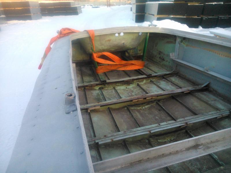

Пока пару фоток закину, далее буду вставлять подробнее. Имеется чернуха на шпангоутах какое то непонятное усиление буду удалять. Усиление транца тоже чернуха, нужно заменить на люмень

Лодку доставил домой только сегодня еще не сгрузил. Завтра куплю в гараж газовую пушку и начну работы по лодке. Подтягивайтесь с критикой. Любые советы будут приняты без всяких обид /даже не лестные/.

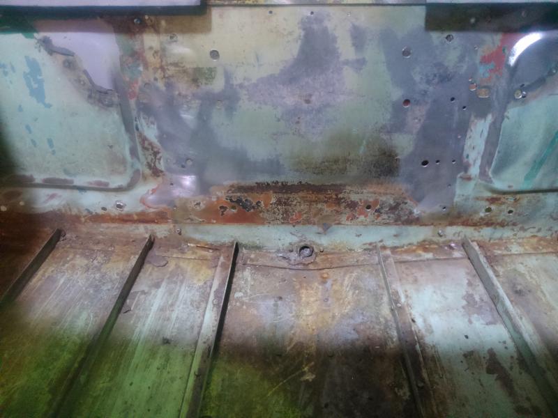

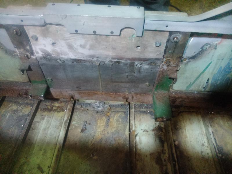

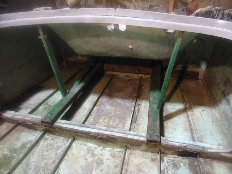

Спасибо всем за поздравления. Утяжелять конечно не буду. Сегодня вырезал всю чернуху. Ладно, я понимаю транец они усиляли чернухой но зачем сбоку вдоль шпангоутов были прикручены уголки из чернухи вообще не понятно. Сами шпангоуты вполне здоровые нигде даже трещин нет. Вот здесь видна чернуха

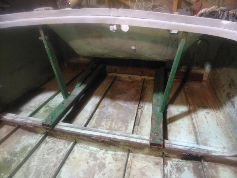

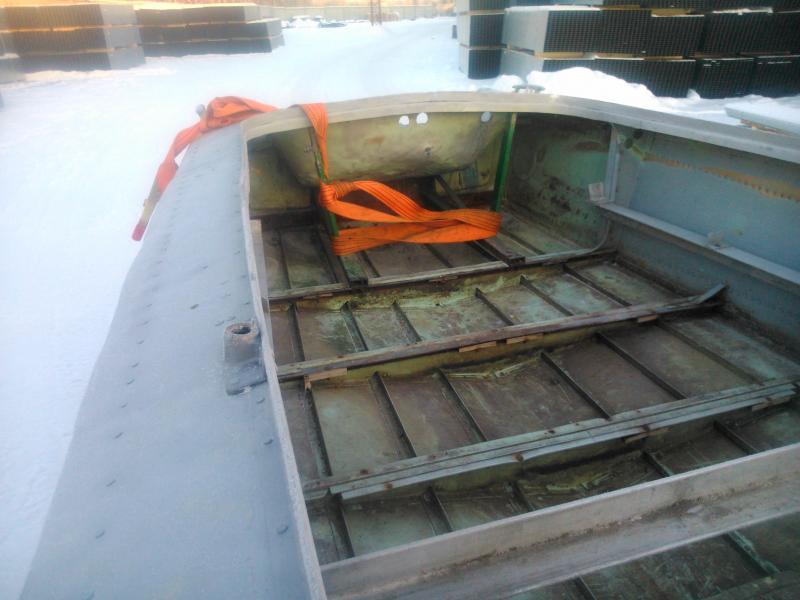

Вот усиление транца

Начинаем удалять

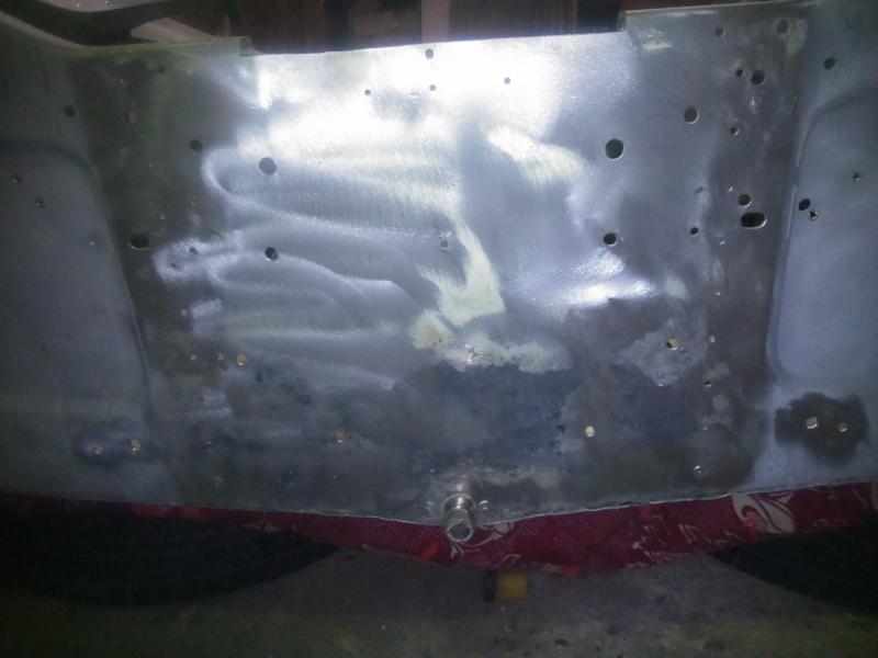

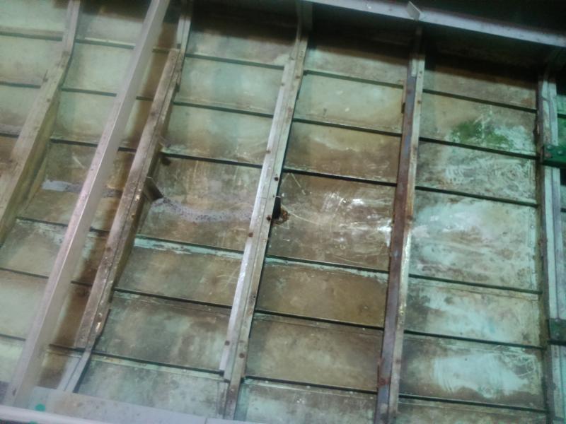

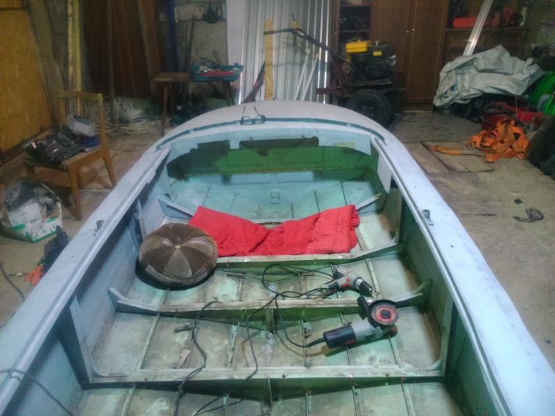

Дальше больше Чистый транец из нутри. Везде всю чернуху удалил
Artist74
633
273
Россия
Ривьера 3200 СК , Обь 1 Зич

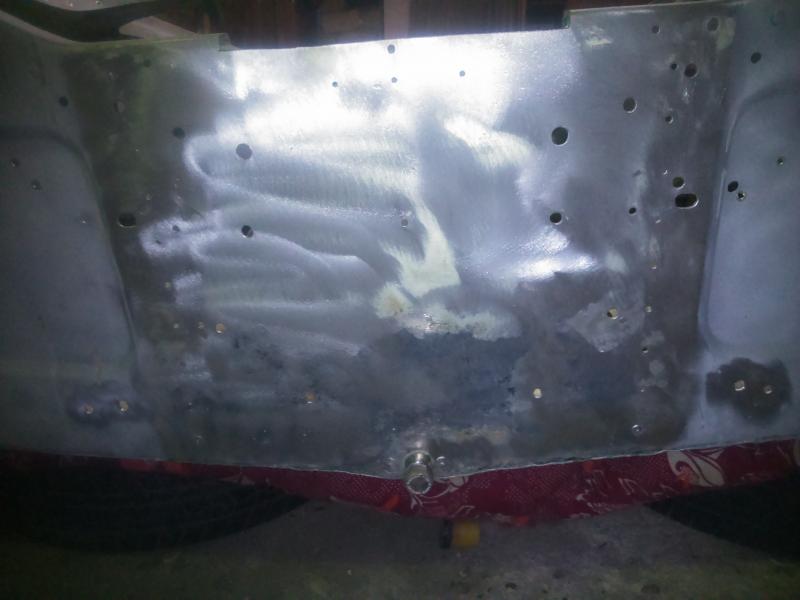

Транец снаружи весь как решето в дырах

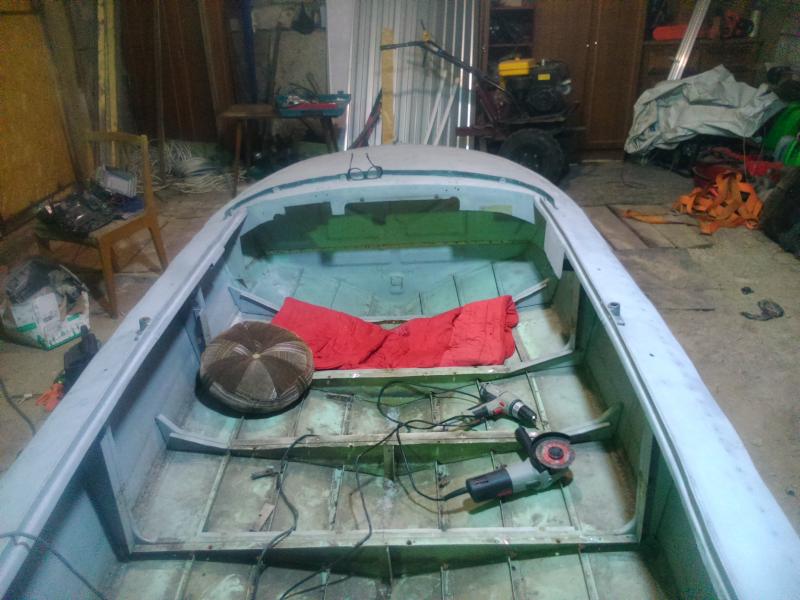

Вырезал бардачек

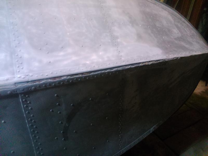

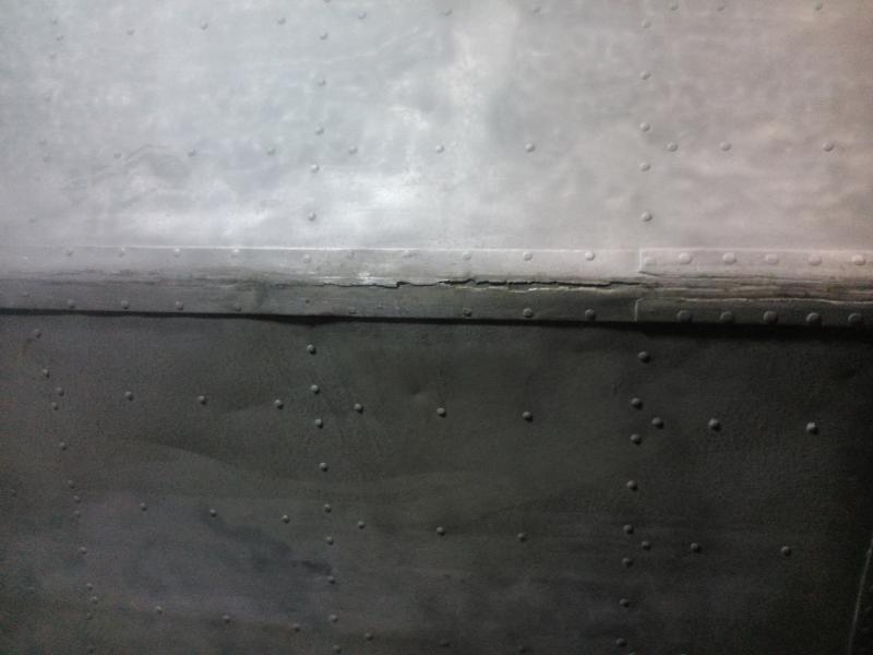

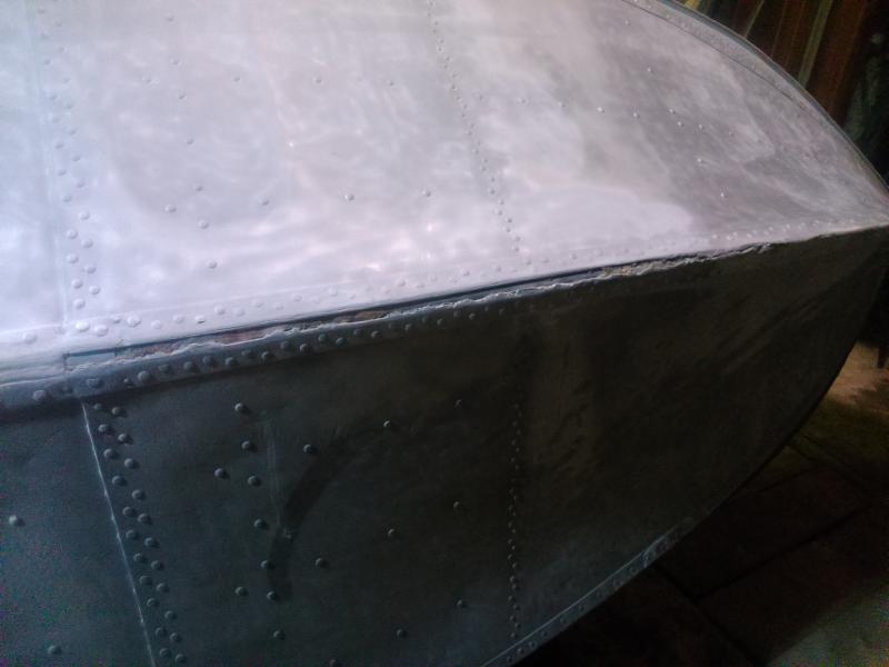

А теперь самое главное, протерта килевая накладка
Artist74
633
273
Россия
Еще.
Artist74
633
273
Россия

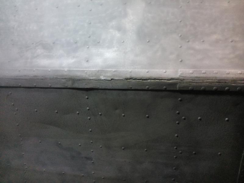

В общем по более метра нужно менять однозначно, хотя не течет замазано бакситкой. Оставлять не хочется все равно рано или поздно придется менять. Не знаю только из чего делать люменя как такового нет. но есть дырявая фляга думаю по кругу нарезать полосы там толщина наверное мм3.
