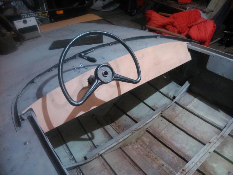

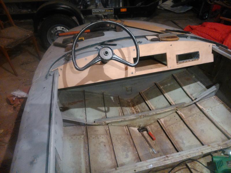

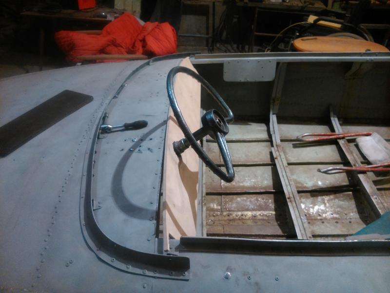

Artist74 сказал(а):
Сегодня еще торпеду начал подгонять.
Посмотри на свою фотку ....
Разрежь нижнюю рамку стекла пополам , раздвинь половинки до палубных накладок и вставь кусочек в середину . Этим ты расширишь стекло сантиметров на 15 ( не помню точно ) . В моём кине где лодка на воде посмотри как эти сантиметры меняют внешний вид морды лица Обяхи ) и к тому же , отведёшь поток воздуха от своих почек . Рано утром , по холодку , когда на полняке прёшь точку занять , поймёшь про какие почки я написал .

Адмирал сказал(а):
Привет! Андрей, про рулевое я все понял и переделаю, а вот со стеклом не знаю получится ли, так как выписал с Великого Новгорода стекло и тент. Возможно получится раздвинуть края. Еще раньше я видел в твоей темке, но решил заказать все вместе готовое.

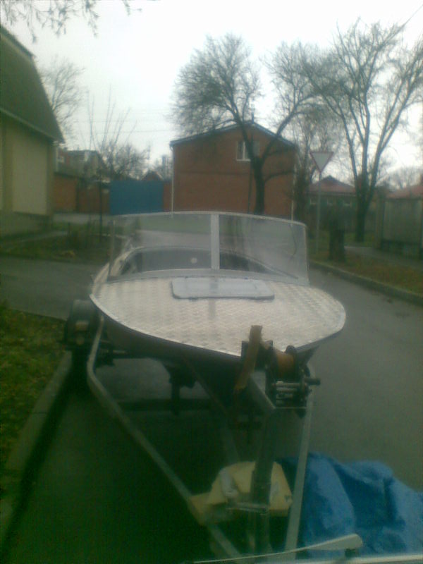

:) Ну заказал так заказал,а вообще " Адмирал прав.На Обяху легко ставится и не плохо смотрится стекло от Прогресса -2 .Ну мне так кажется.

Андрей, ну ты и экспериментатор. Спасибо за исчерпывающий ответ. Снял рулевку завтра переварю кронштейн по твоей картинке.
Сначала определись с высотой установки и углом наклона рулевой колонки...
Андрей, у меня кронштейн рулевого немного не такой конструкции как у тебя /выше на фото видно/, но я все равно немного переделал завтра буду примерять и сфотаю.

Руль родной - не удобный ИМХО.. Да и диаметр поменьше надо бы . Я на авторазборках брал вот такие , уже штуки четыре у меня их ( 300 - 500 руб за них просят ) . Эти рули хороши тем , что имеют "выносную" ступицу.
За счёт этой выносной ступицы , руль можно двигать по валу .
Специально не фотал в готовом виде , вот тут видно сам принцип , мяса для резьбы там за глаза хватит .
Помнишь я говорил ....
Адмирал сказал(а):
Чем дальше сидишь от стекла , тем ниже можно опустить стекло - это ещё одна степень регулировки .
Вот этим рулём можно отрегулировать посадку " дальше - ближе к стеклу , двигая руль по валу прямо на воде .
Вот сегодня примерил, вроде встал хорошо, угол наклона угадал, присел за рулем- ничего не мешает

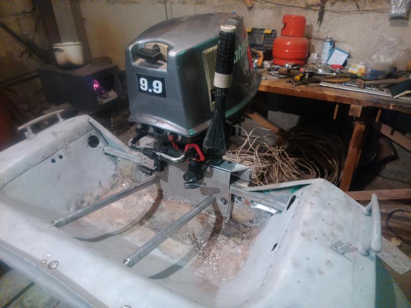

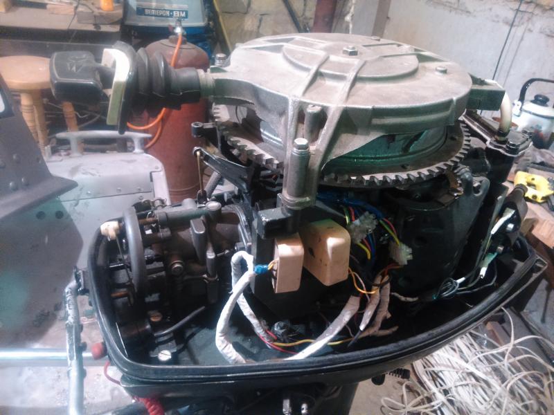

Продолжение следует. Немного поработал в выходные, а проделанной работы не видно. Вопрос к джонсоноводам? Если верить старому шильдику, что стоял на этом моторе, то он 69 г. выпуска 18 сил. Почему не фиксируется мотор в поднятом состоянии, в нижнем фиксируется?
Саш, а "со стороны пассажира" на струбцине нет стопора "а, ля Ветерок"?
Artist74
633
273
Россия
Ривьера 3200 СК , Обь 1 Зич
Нет, я про это думал и типа вихря думал приспособить. Я конкретно не вдавался в подробности пока не встал вопрос стационарной установки. Есть под ручкой флажок который стопорит в нижнем положении, а вот странно почему то, что нет фиксатора в верхнем.
На моторах стары выпусков нет фиксации в верхнем положении только захват при движении задним ходом, было несколько моторов ни на одном нет, они фиксируются за счет центра тяжести просто перевалив вперед и все,что не очень удобно
Значится надобно изобразить самомУ :yes: Вон в темах Вихрь был чертеж и фото самодельного фиксатора "а, ля Нептун" на струбцину Вихря :)
