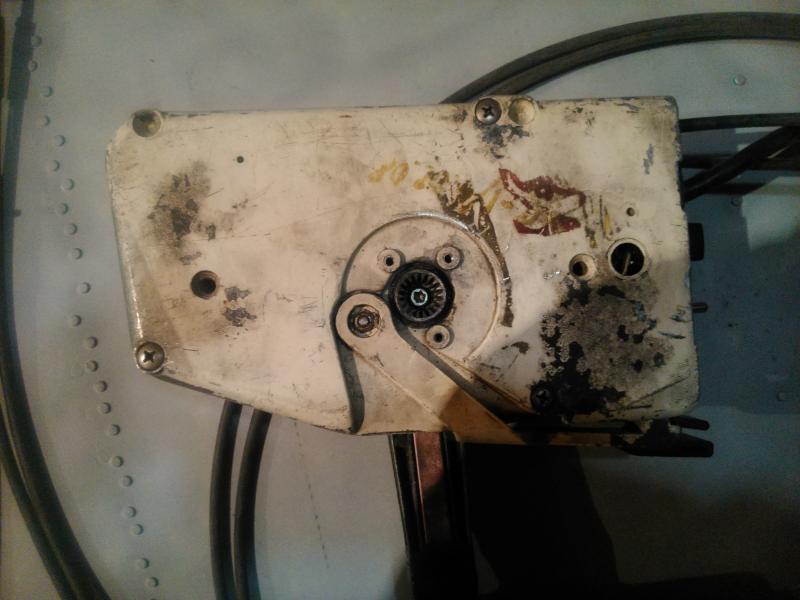

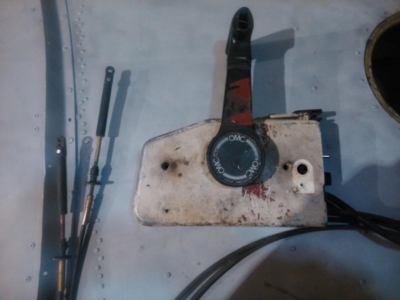

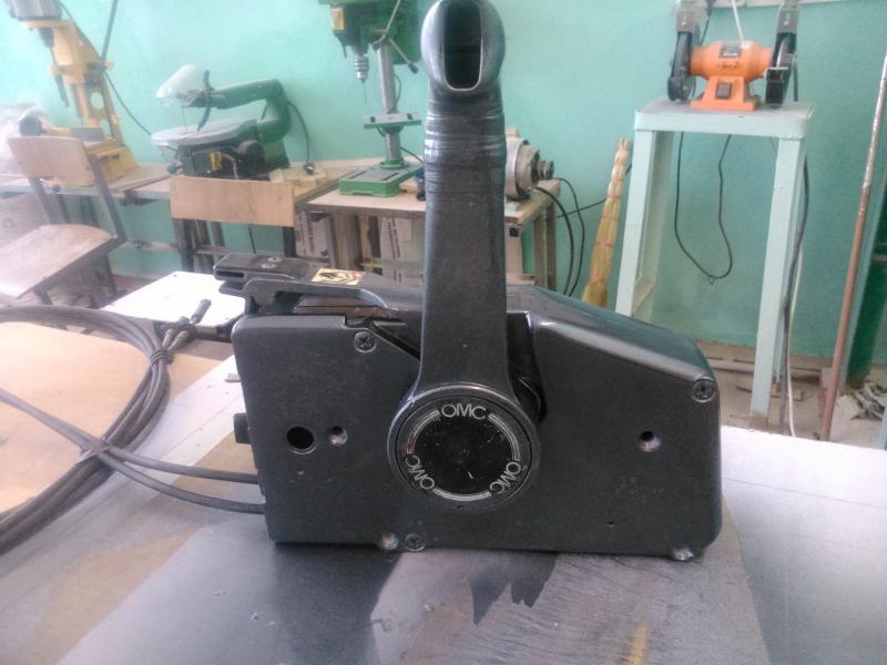

Буду ставить вот такую машинку. Возможно ее перевернуть на левую сторону или не стоит? Или лучше руль поставить на правую сторону?
Саш, она универсальная :yes: Вот у меня стоит topic4747-325.html#p124658
Для перестановки нужна "звездочка" - отвернуть болт крепления самОй ручки и всё :pardon:

Дима, спасибо. То есть на ручке снять заглушку отвернуть и перекинуть на другую сторону. Это она ставится на шлицы?
Просто мне не хочется ставить руль на правую сторону, как то оно мне не с руки.
Artist74 сказал(а):
Дима, спасибо. То есть на ручке снять заглушку отвернуть и перекинуть на другую сторону. Это она ставится на шлицы...
Ничего снимать не надо. У тебя на фото чётко видно шляпку этого винта с обратной стороны машинки.
После того как отвернешь, ручка может тяжело сниматься, это зависит от силы затяжки винта предыдущим "разборщиком". Постарайся слегка расшатать или чуть вЫкрутив винт аккуратно стукнуть по нему молоточком через шток - она соскочит с шлицев и легко вынется :yes:

Вот оно, что? Понятно теперь. Вот, что значит опыт водомоторников.

Дима . Не все машинки переделываються с правой на левую..))) :)
qwertym
19.02.2013
2 935
172
Минск Беларусь
Илья
Yamaha F-40 BETL
А те которые переделываються в них кнопка трима каряво стоит. Уже большим пальцем не нажмёшь.
Эт почему? :? ... она же вместе с ручкой разворачивается на 180 :pardon:
qwertym
19.02.2013
2 935
172
Минск Беларусь
Илья
Yamaha F-40 BETL
Да нашел фото у знакомого стояла правосторонняя машинка с левой стороны не переделанная. Поэтому мне и запомнилось про кнопку трима. Но я точно знаю что некоторые машинки не переделываються
qwertym сказал(а):
.. я точно знаю что некоторые машинки не переделываються
Да, некоторые "одноручки" не переделываются, Ямаха-701 например :yes:

Дим! Моя машинка точно такая как у тебя, перевернул сегодня так как ты сказал. Прежде навел марафет- подкрасил.

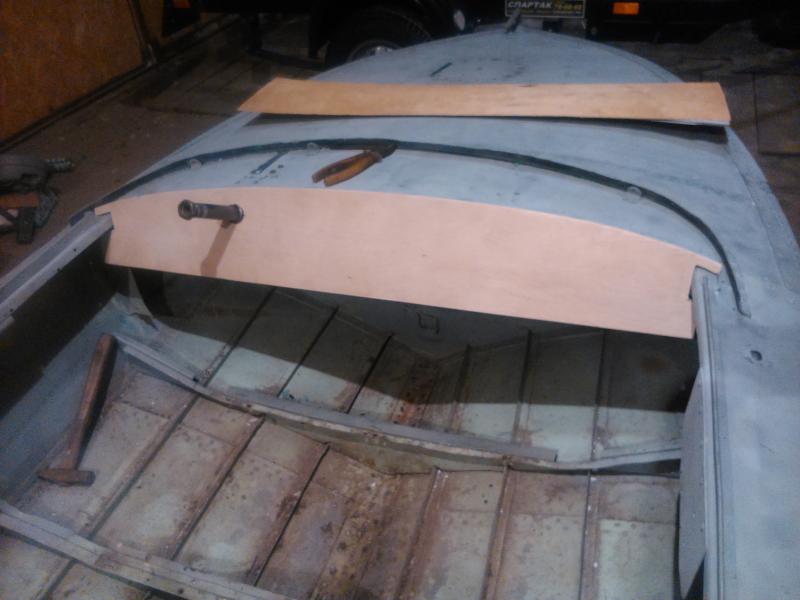

Сегодня еще торпеду начал подгонять.

Дим, еще вопрос? Для чего черная крутилка ниже тумблера?
Это "тормоз" самой ручки(как на румпельных моторчиках дейдвуд поджимается, а на некоторых и сам газ на румпеле :) ), что бы она свободно не моталась и в движении газ не сбрасывался :yes:

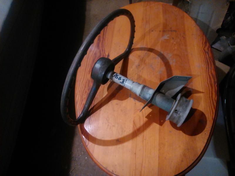

Сначала определись с высотой установки и углом наклона рулевой колонки.
Т.е. на скорую руку , кинь на пол имитацию пола , сидушку или лавочку поставь , руль на место поставь , садись на капитанское место и ...... скорее всего твои коленки упрутся в руль , очень не удобственно . Эту проблему нужно решать как раз сейчас .
Я поднимал рулевую колонку так ....фотки внизу
Борта и носовая палуба у Обяхи низкие . От сюда проблема с углом наклона и высотой лобового стекла . Ты должен смотреть поверх рамки стекла и при этом ветер вместе с мошками не должен попадать тебе в глаза ( совсем не обязательно рамка стекла должна быть на уровне переносицы , как принято считать в интернете ).
Если на Обяхе сделать стекло высотой до переносицы - получишь очередного интернетного уродца . Не идёт Обяхе высокое стекло категорически ! ИМХО
Чем дальше сидишь от стекла , тем ниже можно опустить стекло - это ещё одна степень регулировки .
Я делал так .... направил обычный вентилятор на карефана и ставил над ним эксперименты .......
https://youtu.be/dov5FP4Pxck
В итоге у меня стекло ниже чем по плечо , но оно полностью отбивает всех мух и ветер выше моей головы , на любой скорости .
