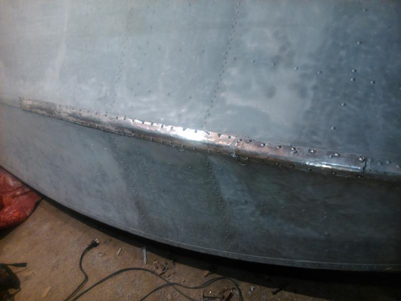

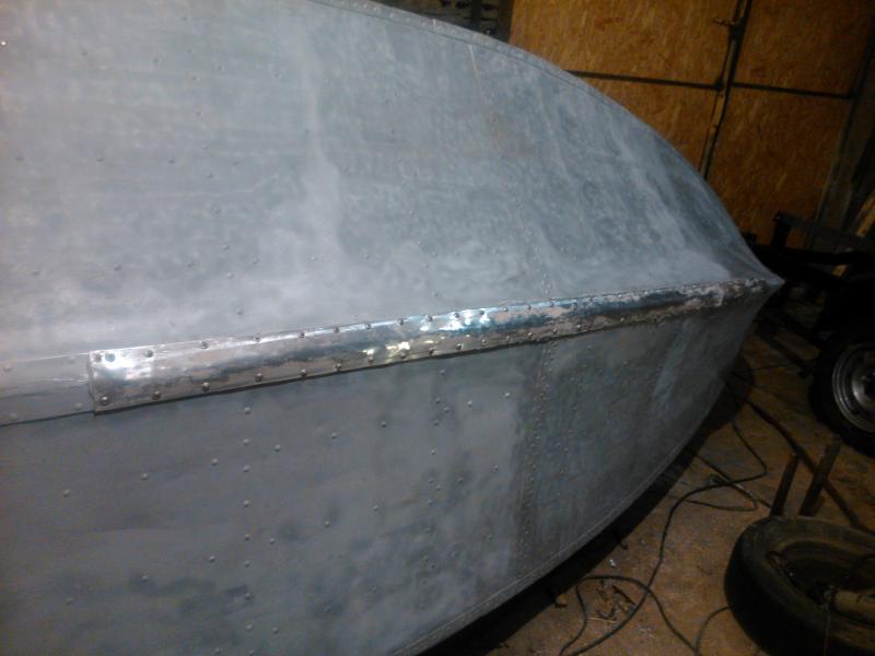

Всем привет и сразу конкретный вопрос Как правильно клепать накладку на форштевень? Как сверлить через лючок отверстия и клепать? Я имею в виду глухие заклепки там ведь не реально подлезть.Я понимаю так что старые заклепки высверливаются, а потом как поймать отверстия в новой накладке если изнутри носового отсека не подлезть?
9 555
4 758
А вот не надо старые высверливать! Стачиваешь старые снаружи и прихватив новую накладку на саморезы (промазав герметиком) ставишь клёпки в новые места.
9 271
668
:good: Да, Вова, опыт - не пропьешь! Но я бы посоветовал ТС и саморезы (ведь сталь все-таки) вывернуть и поставить болты Ф4 из нержи )))

Как сверлить через лючок отверстия и клепать? Я имею в виду глухие заклепки там ведь не реально подлезть. Так как места в лодке мало , лючек вырезаем и ставим нормальный люк.
1 354
Саморезы эти технологические, то есть временные, чтобы посадить на место деталь и выдавить лишний герметик. Наверно надо было написать так.
докер сказал(а):
Стачиваешь старые снаружи и прихватив новую накладку на саморезы (промазав герметиком) потом выкручиваешь саморезы по одному и ставишь клёпки в новые места от саморезов.
9 555
4 758
ps/ Дядя Володя, не кидай в меня какашки - ты такое раньше сам писал на форуме ...
:pardon: Серёга! Ну я же написал "прихватив"!Естественно временно пока они нужны .Хочу добавить что так как конструкция сэндвичная то накладку достаточно клепать в один ряд,а не в разбежку.Для удобства производства работ ,лодку поставить на бок и через лючок можно всё достать . :yes:Да Алексей.Именно это я и имел в виду.

Спасибо всем за оперативный отзыв в выходные займусь клепальными работами. дюралевые клепки приобрел, полосу 1.5 мм толщиной тоже подогнали, по толще не нашлось буду клепать практически по всей длине. Т . как есть трещины и в задней части накладки.

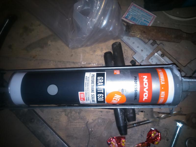

Продолжение следует. Сегодня клепали килевую накладку. Но прежде проехал все магазины в двух городках в поисках полиуретанового герметика. В нашей дыре, что бы что то найти, тем более по ремонту лодок не один километр намотаешь. потерял половину дня. Вчера еще приготовили накладки, подогнали. Глаза конечно боялись, никогда не видели как это делается, но вроде все получилось не плохо. Все сделано как по советовали

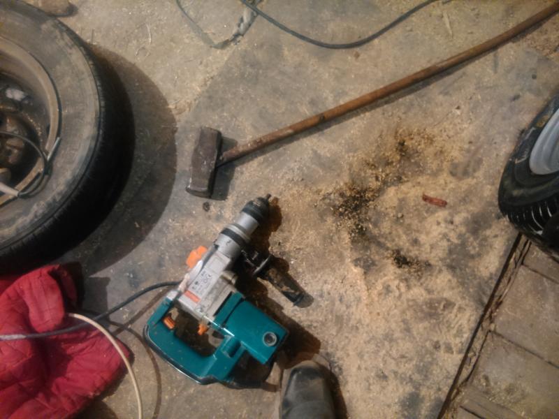

А вот и инструмент для клепки, кувалда с приваренным ломиком это для того чтобы достать в бомболюке. И еще фото герметика

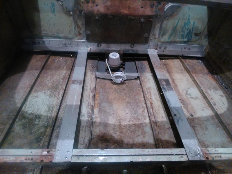

Небольшое продолжение. Сегодня немного усилил низ кормы лодки уголком 50х50х5. За тем примерил помпу.
