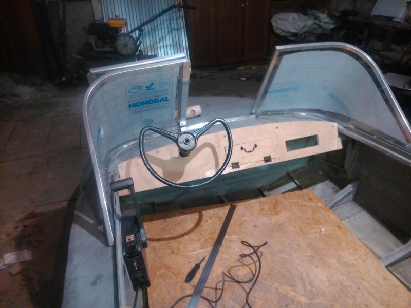

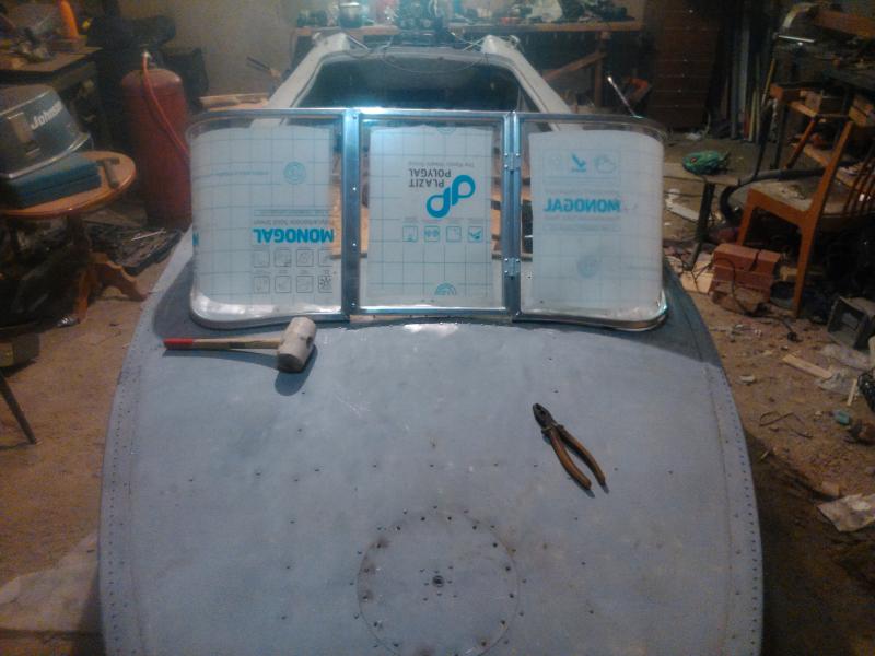

Ну вот и первая примерка. На удивление стекло подошло хорошо. На фото пока только ушами за пластинки зацеплено по бокам не крепил. Завтра прихвачу на саморезы. Тент пока не примерял

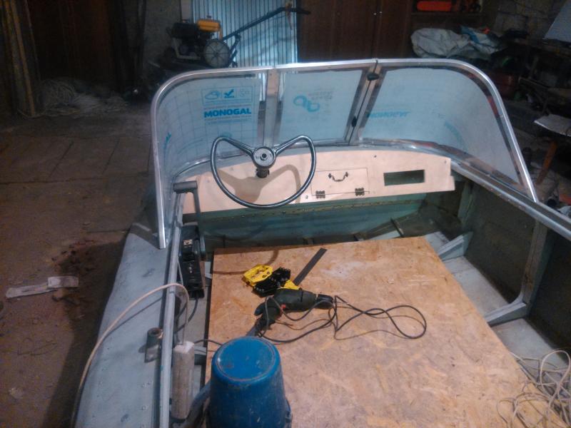

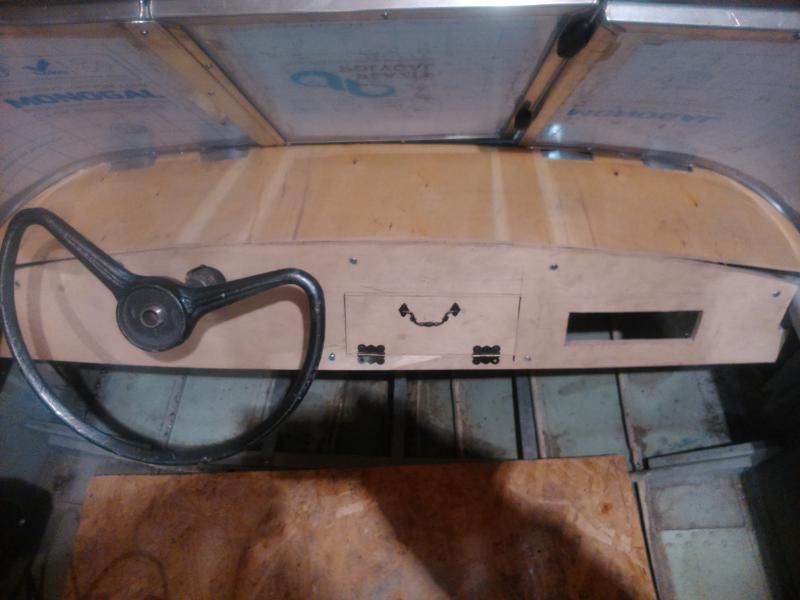

Выпилил верх торпеды. Чем бы обшить всю торпеду? Или может покрыть морилкой и отлакировать? Хочется что бы красиво и просто. Пока не закреплено, просто прикинул.
Обшивать наверное не надо - сгниет под обшивкой. Хорошо пропитать и покрыть лаком(краской) :good:

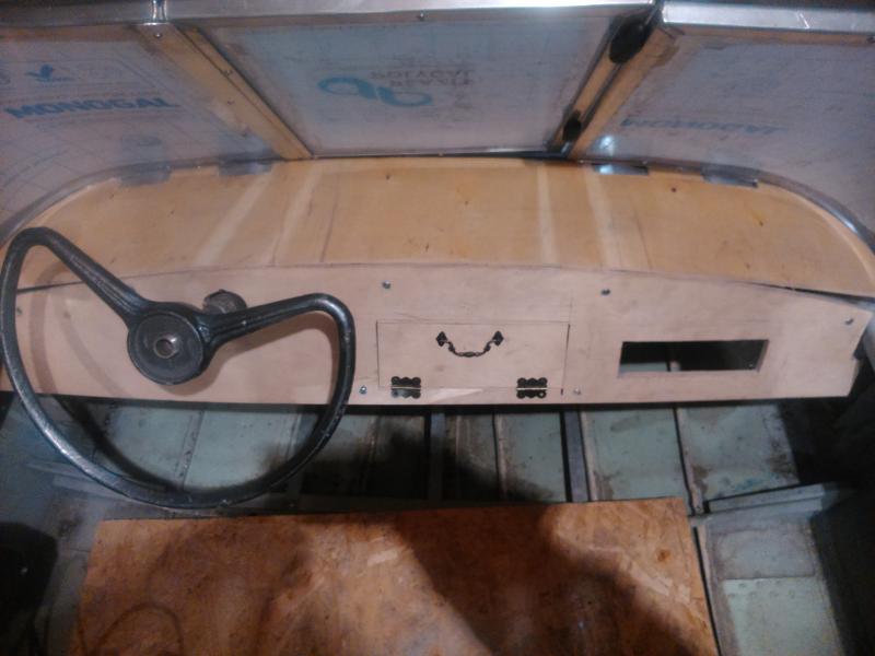

Тоже такая думка, ВСЕ РАВНО ВЕДЬ НОГАМИ ТОПТАТЬ. Если будет обшито то жалко топтаться по красоте.
На лак, на против форточки - наклеишь кусок резинового коврика от покрытия в ГАЗели(хоть на 88й клей :) )
