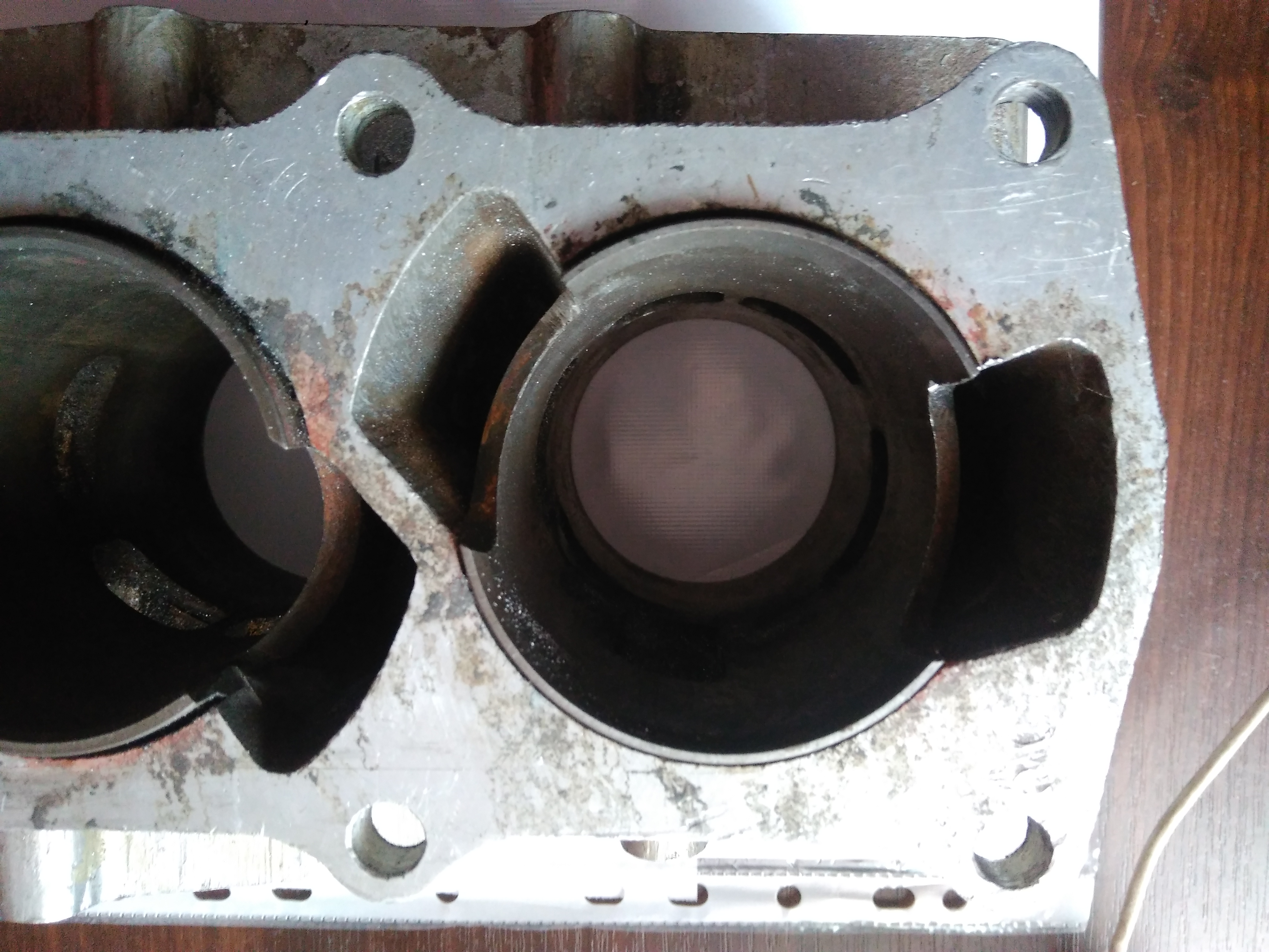

И так, и эдак смотрел на твою гильзу. Похоже она неправильно запрессована, несколько провернута
Андрей, я тоже по началу так думал, ан нет. Остальные кромки как и положено - заподлицо.
Сегодня пилил окошечки... Т.к. напильника подходящего не было - пилил надфилями...то ещё удовольствие )))
Осталась верхняя половинка картера, верхнее окошко. Допилю завтра а потом на завод - буду фрезой ровнять гильзы.

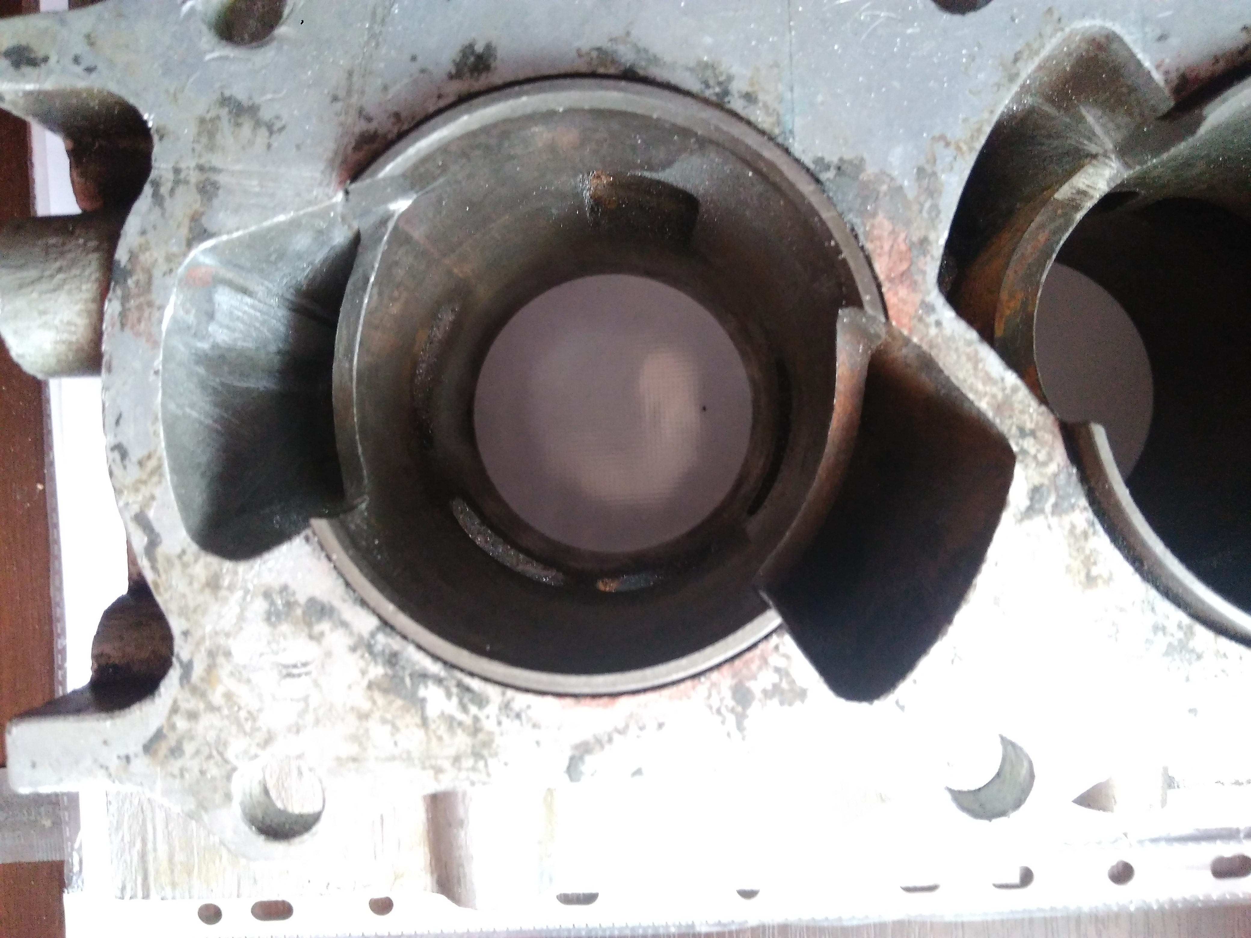

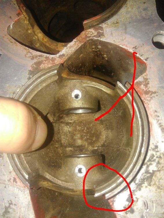

Вот эти выступы нужно пилить в ровень с окном до алюминия.

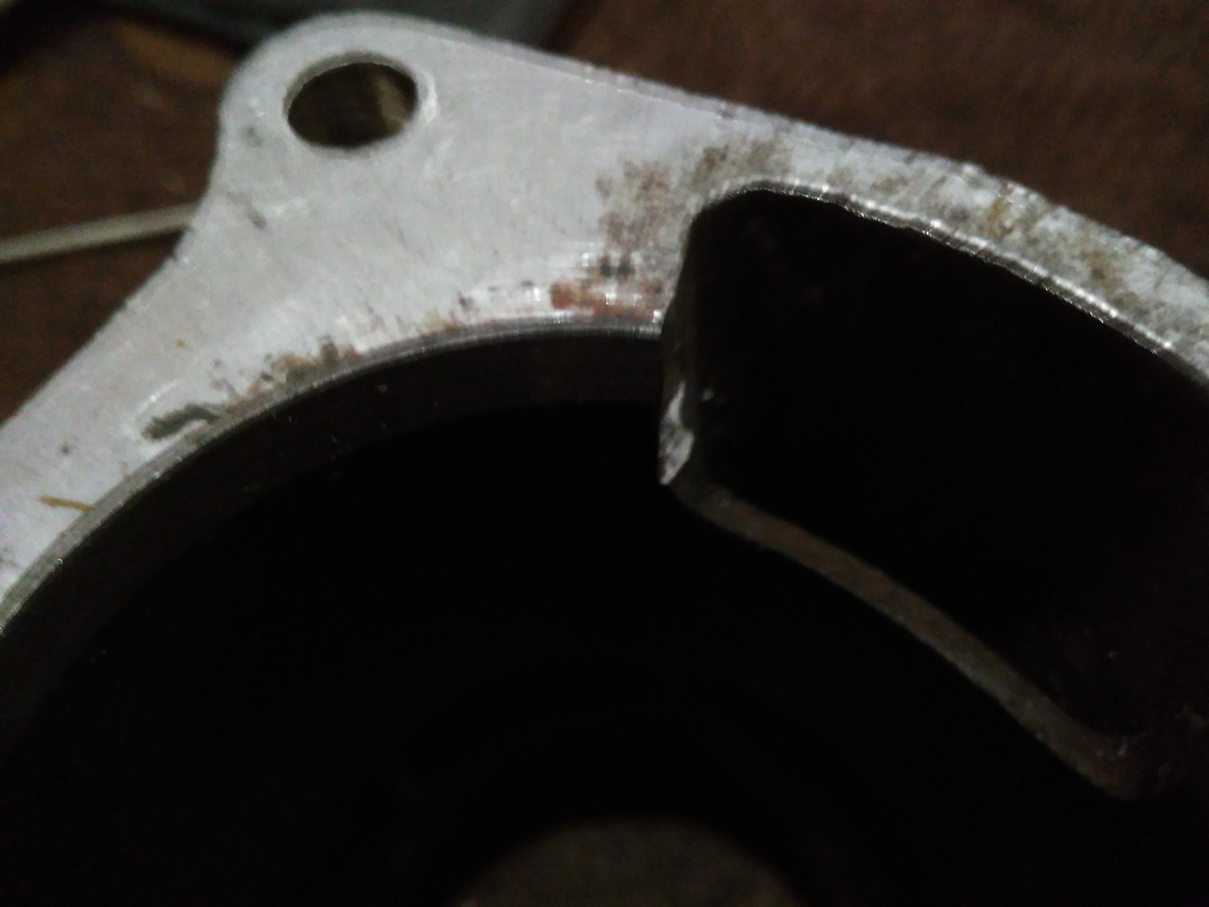

Нет не со стороны головки , а со стороны как на фото., там же обведено красным для наглядности. это для того чтобы не было лишних припядствий на пути топливовоздушного потока , и еще выравнивается площадь продувки слегка заниженная юбкой поршня. Чем меньше преград на пути потока тем в лучшую сторону отразится на мощности мотора по окончанию проведенных работ. Проверено на практике. Внутренние продувочные должны быть одинаковы по площади в обеих цилиндрах ., иначе будет страдать синхронность со всеми вытекающими. Третие продувочное то что на поршне тоже подлежит выравниванию , в целиндре можно не трогать. Если че не ясно по вайберу могу скоректировать.

Если есть интерес к максимальной версии доработок по продувочным окнам То скажу вам из практики, не стоит!, колено будет страдать и поршневая. А доводки по совпаденю за глаза хватает и еще прийдется следить за оборотами мотора т.к легко в перекрут может уйти.

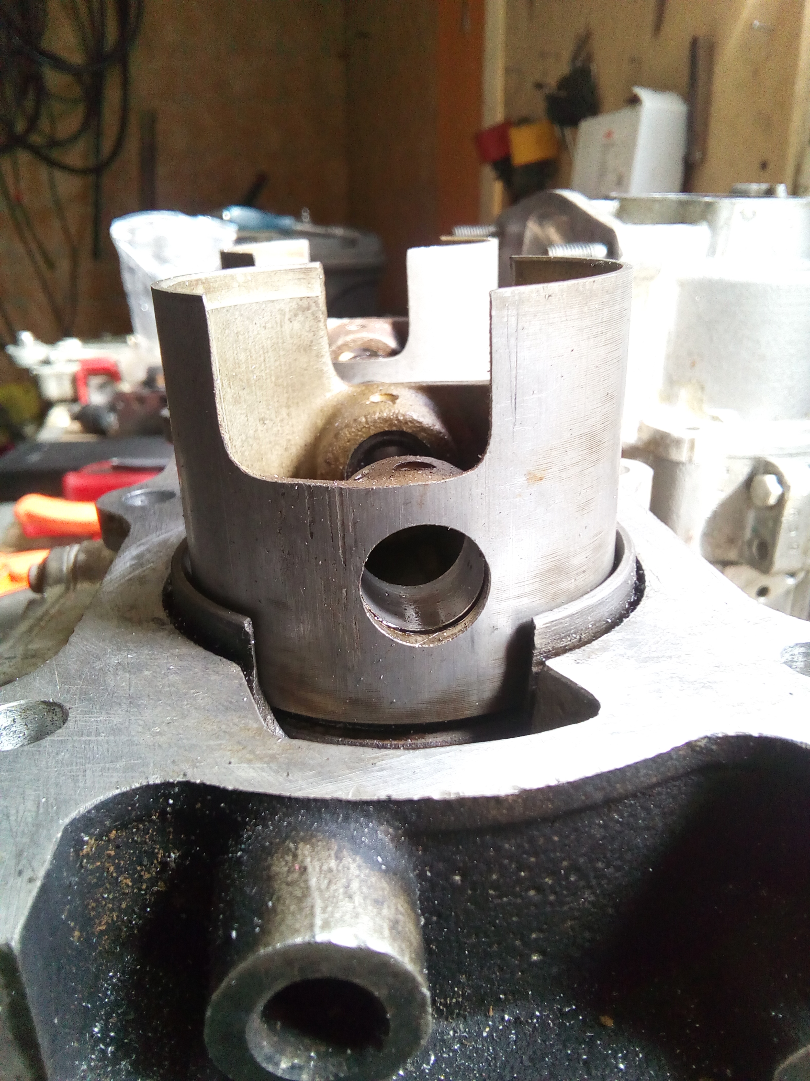

Запилился уже пилить блок )))
Вот что получилось в итоге

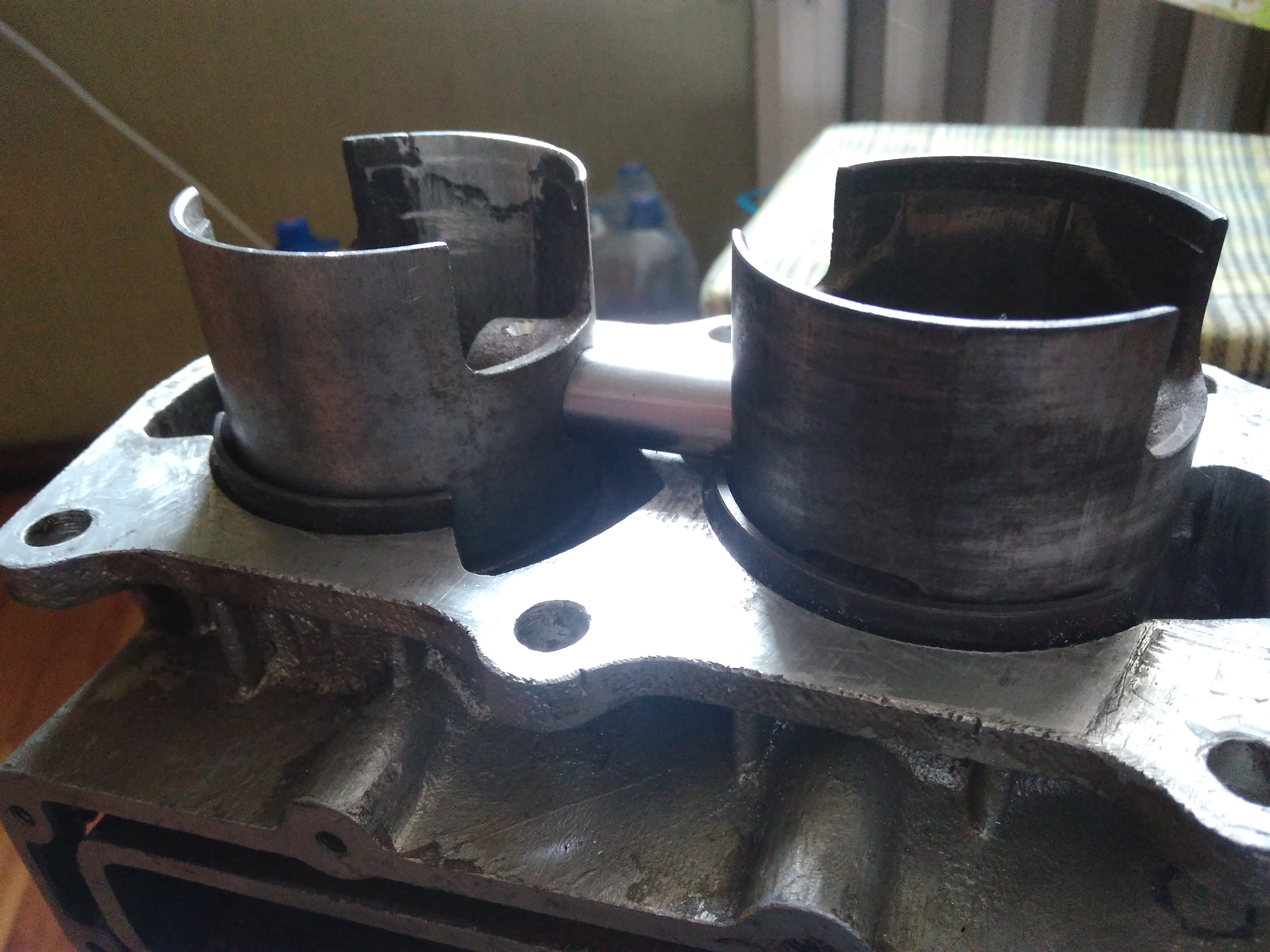

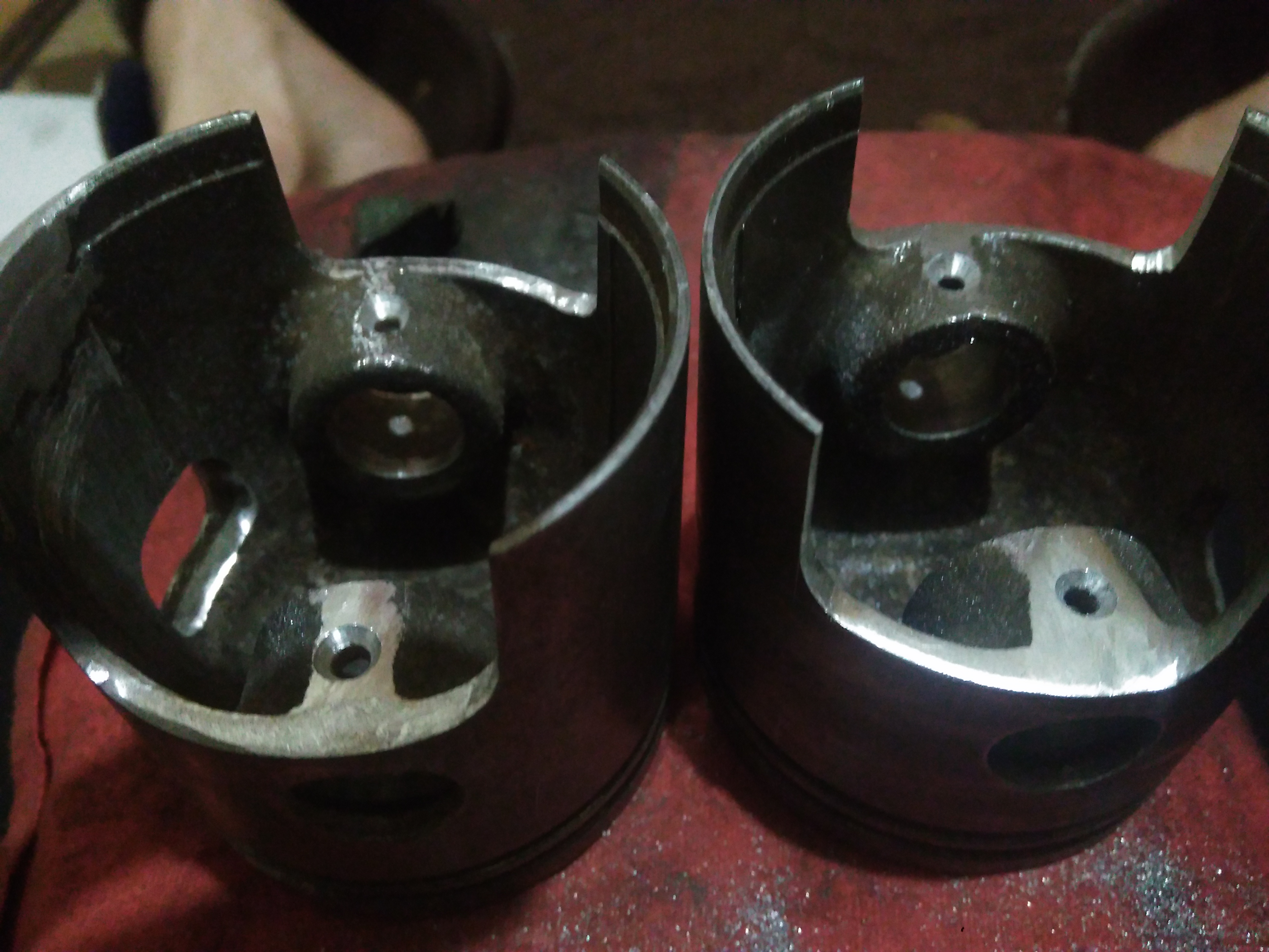

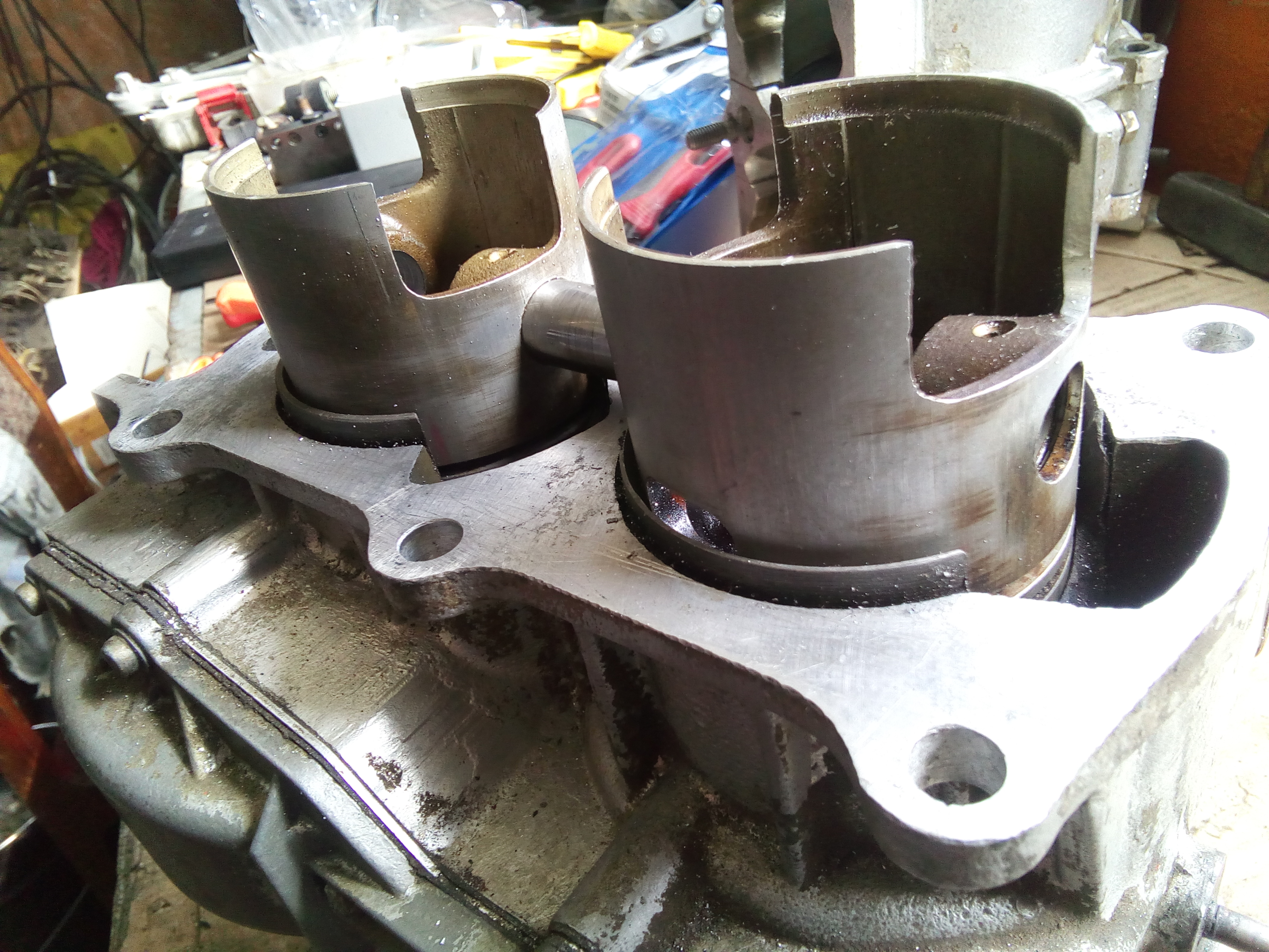

Пильнул один поршень.
Как-то так.

Слушай, ну классно получается.:good: Фрезерный станок аж загрустил... Надфили часто меняешь?:jokingly: (шучу).
Юбки поршням подбирать (подпиливать) будешь?, нет?

Спасибо!)
Неее, юбки скорее всего трогать не буду - пальцы уже блолят от натфилей)))
Да и хватит его вылизывать - собирать уже пора )

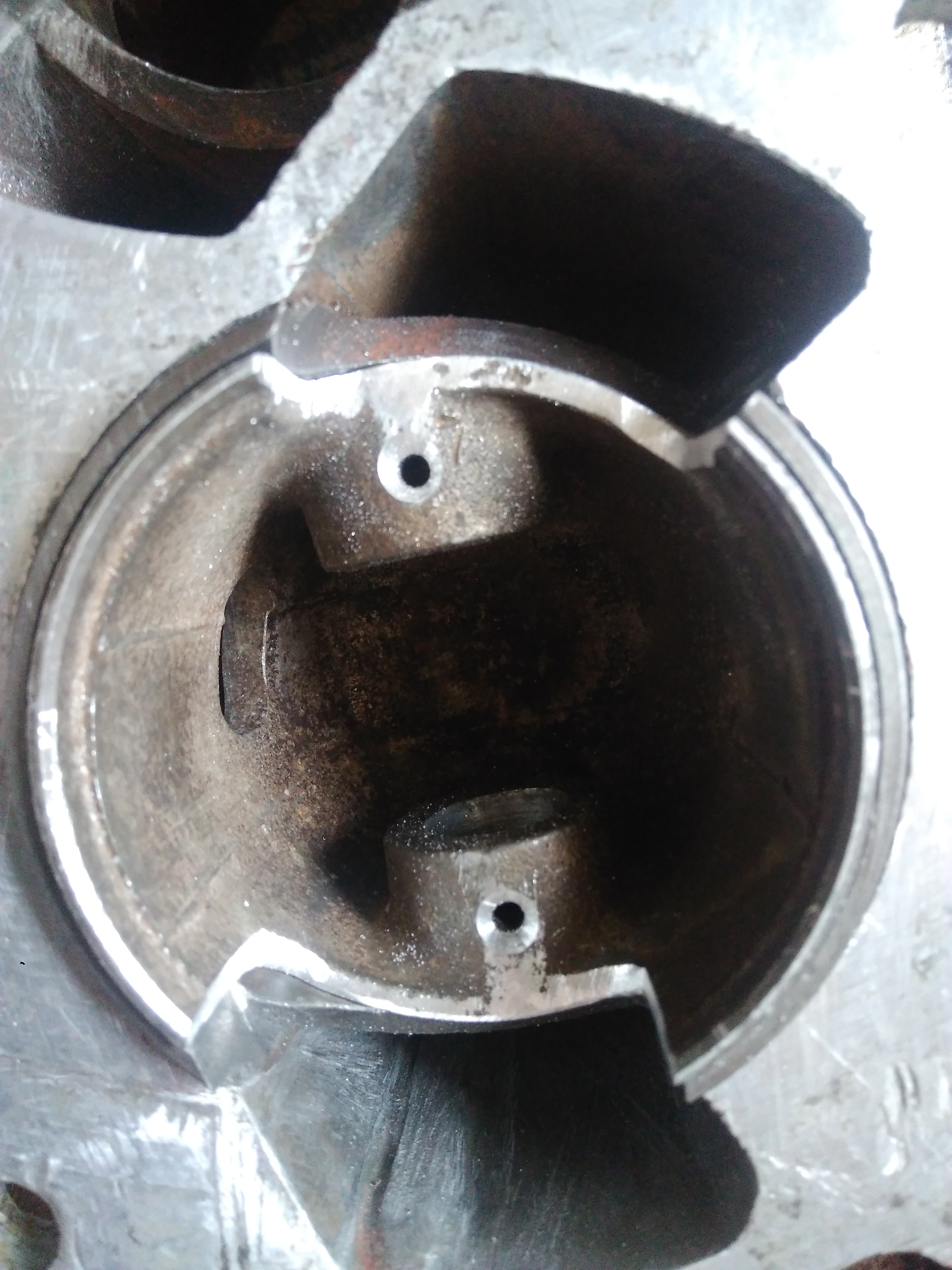

А без фрезера таки не обошлось, грубая обработка была.
Тут вроть видно

Бор машинкой было бы проще . А так ваше усердие достойно уважения!

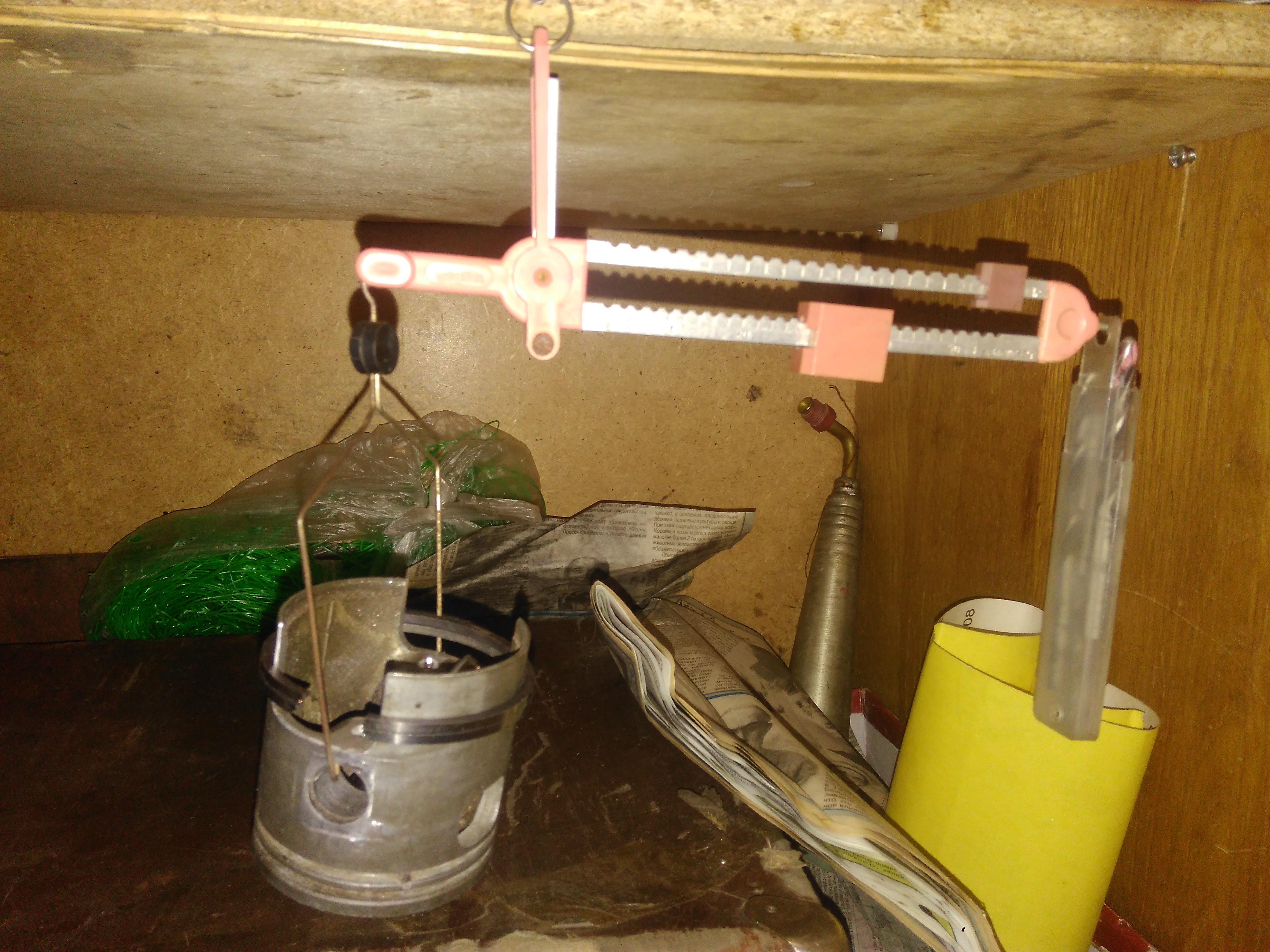

Блин, аж завидую, по-доброму. Сам пока никак не вырвусь поковырять "Царя морей". Осталось окна поршней подогнать. Юбки подрезать тоже не буду. А вот развесовочку поршней, вкупе с кольцами, пальцами и клипсами - святое дело!:) На моих Ветерках разница в весе поршней до 15 гр. была. Тут пока не взвешивал.

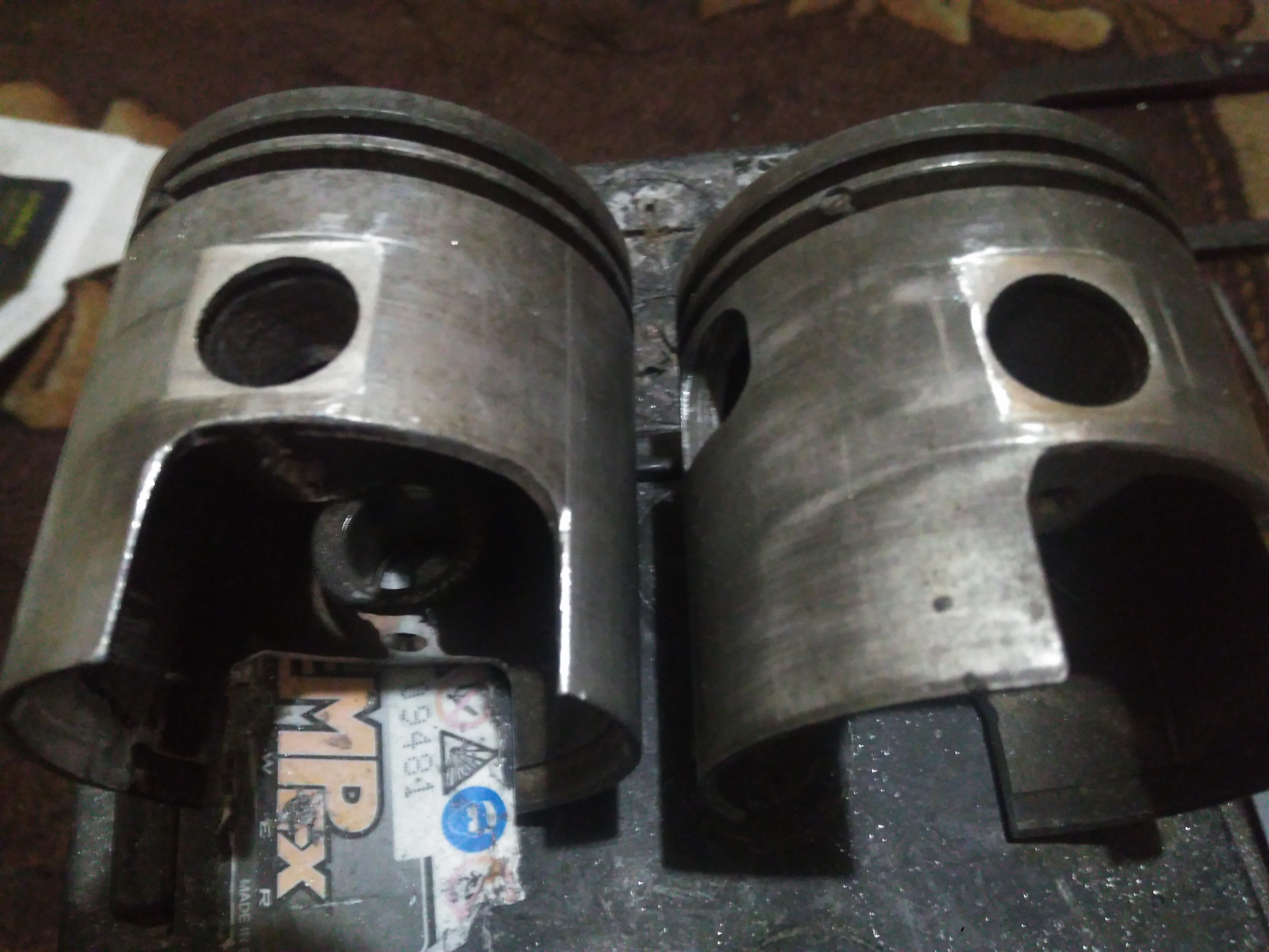

Дотираю натфеляки )))
Выровнял поршня по впускным окнам. Разница была разительная - до 2мм
Ну и холодильники пильнул. Лишними точно не будут

А, да, пробовал делать развесовку весами до 50 грамм, добавив груза - вроть получилось, но попрошу у кого нить электронные , перепроверю.

А маленькое окно в поршне, которое ближе к днищу поршня, совпадает с окном в гильзе? Насколько помню в гильзе окно шире чем в поршне :hahaha::hahaha:

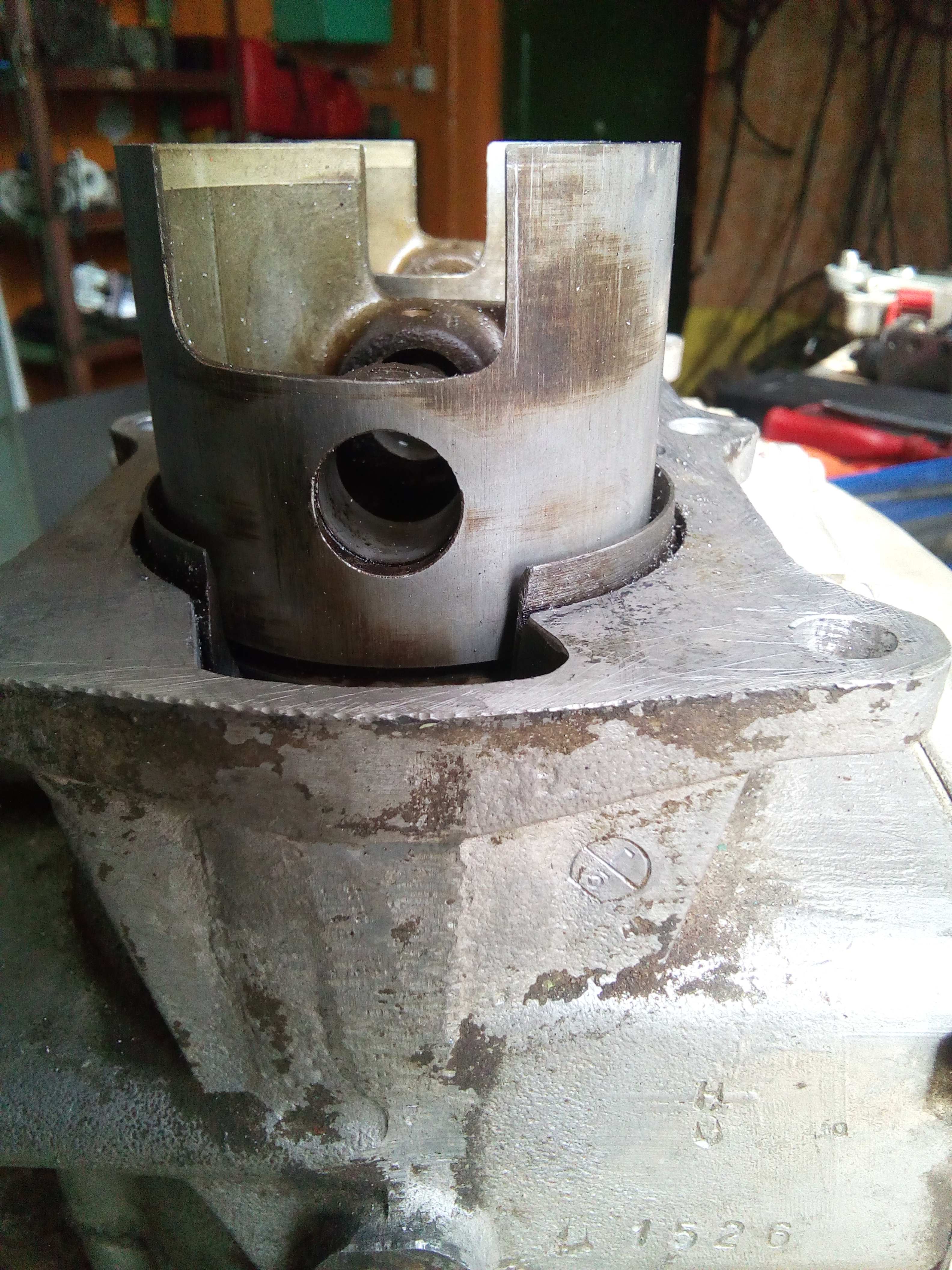

В качестве моральной поддержки. На моих поршнях разбег окон до 4мм...

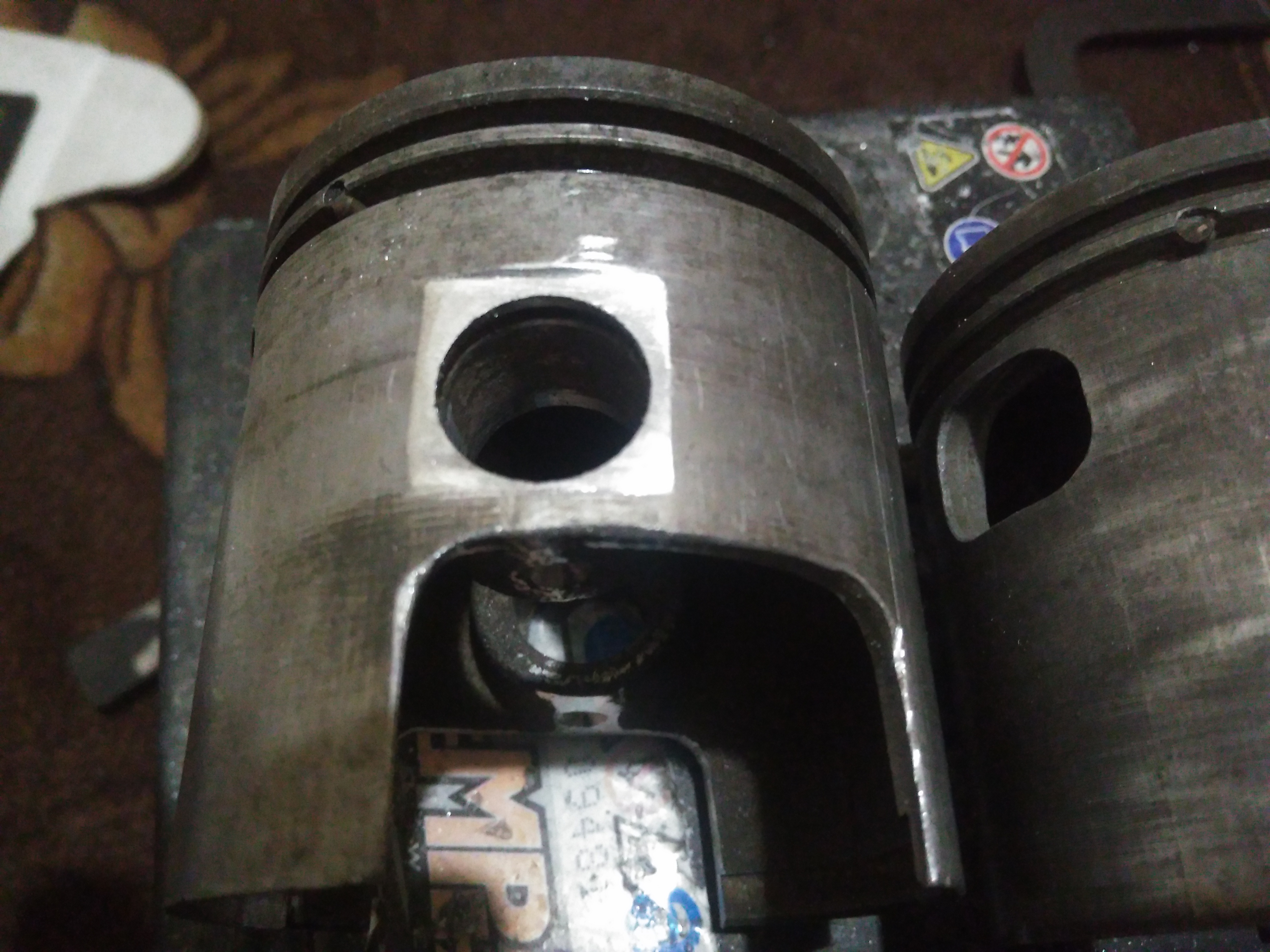

IMG_20180331_111851.jpg Вот, на фото, край окна поршня совпадает с краем отверстия под палец. Пиллю не снимая поршни с пальца, время от времени вставляю поршни в блок для контроля.

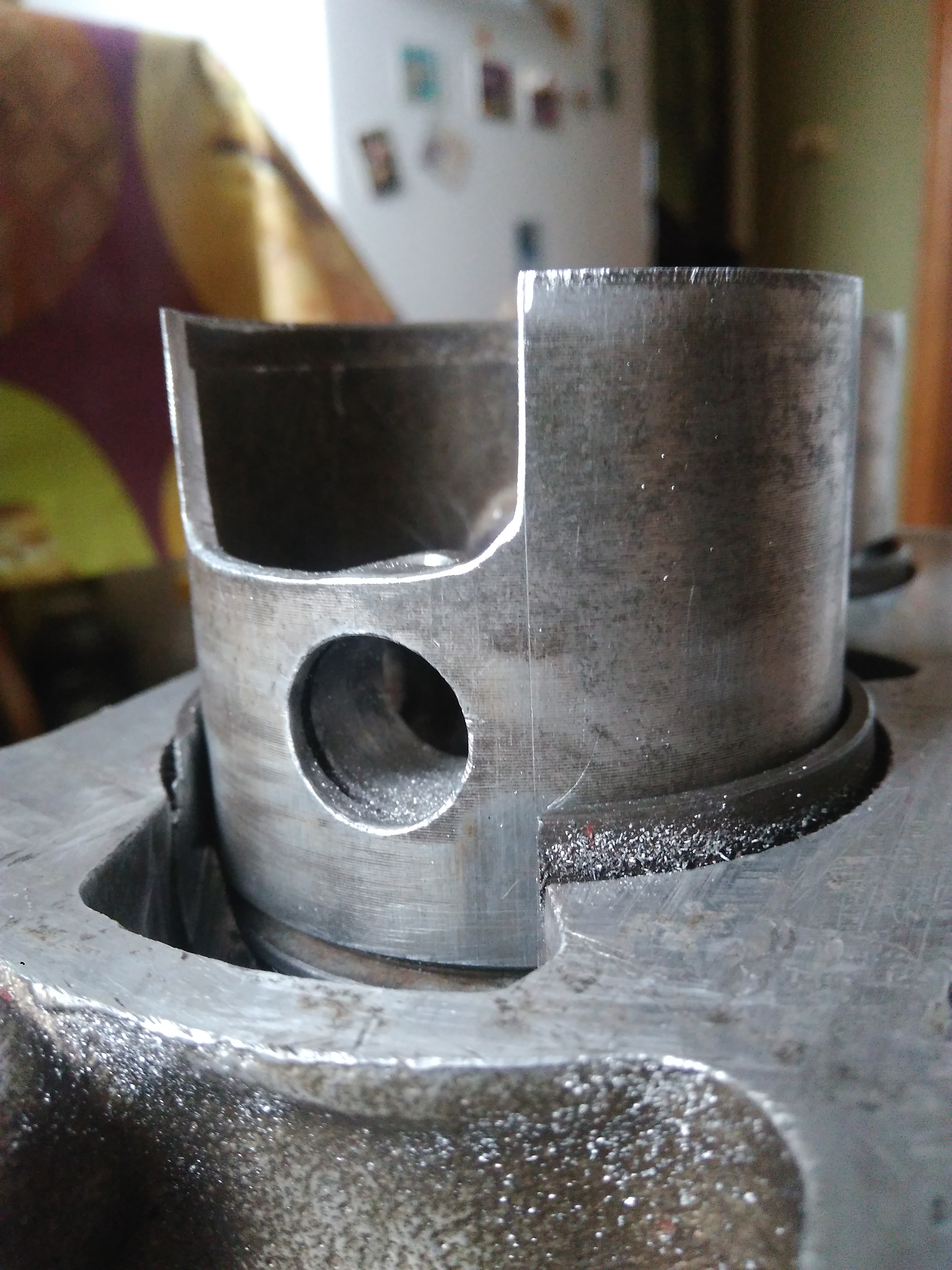

IMG_20180331_111632.jpg Вот окно поршня убежало под гильзу.
А вот здесь уже допилил.

Вано, а зачем на поршнях пилил площадочки возле отверстия под палец?
