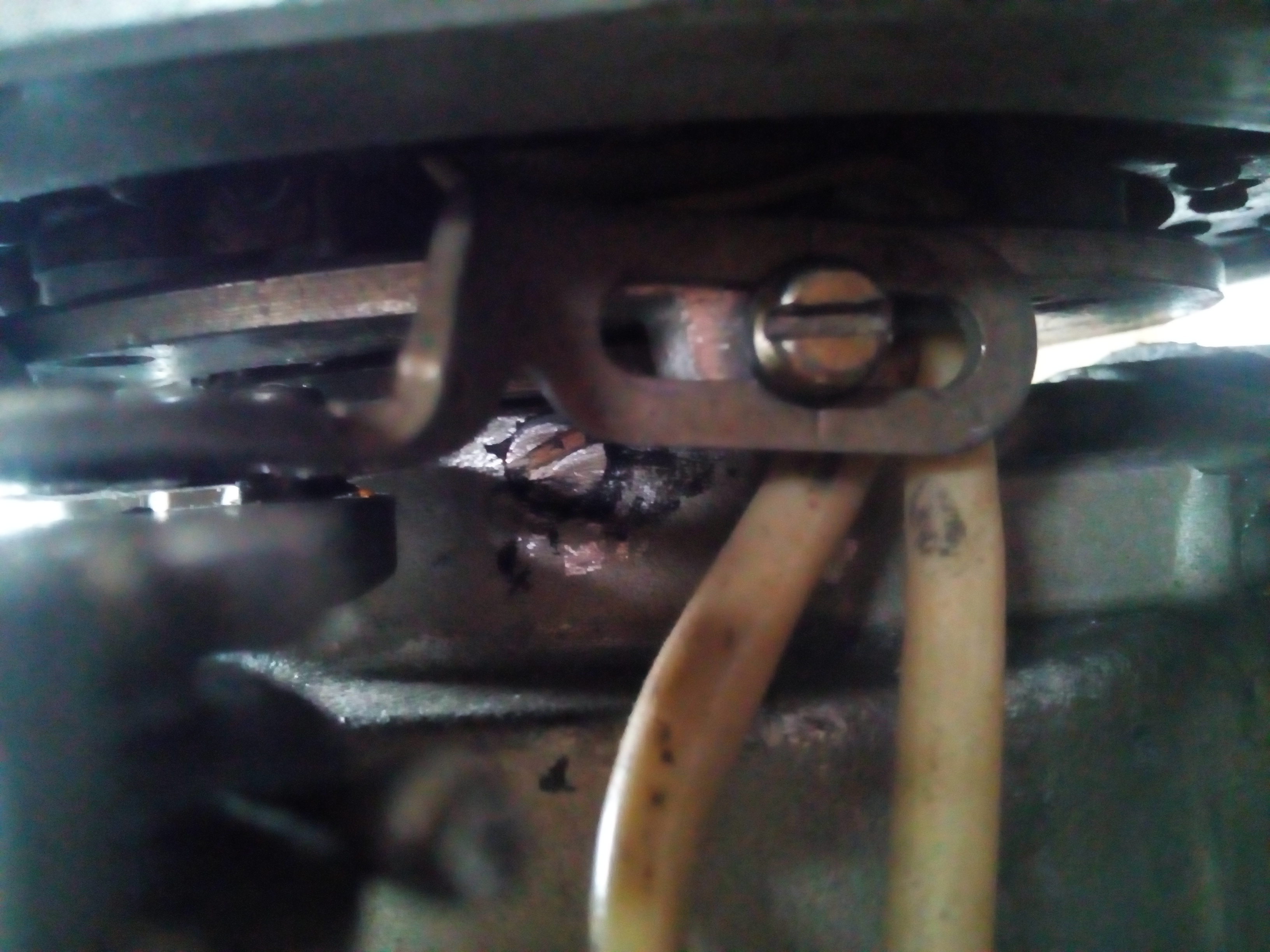

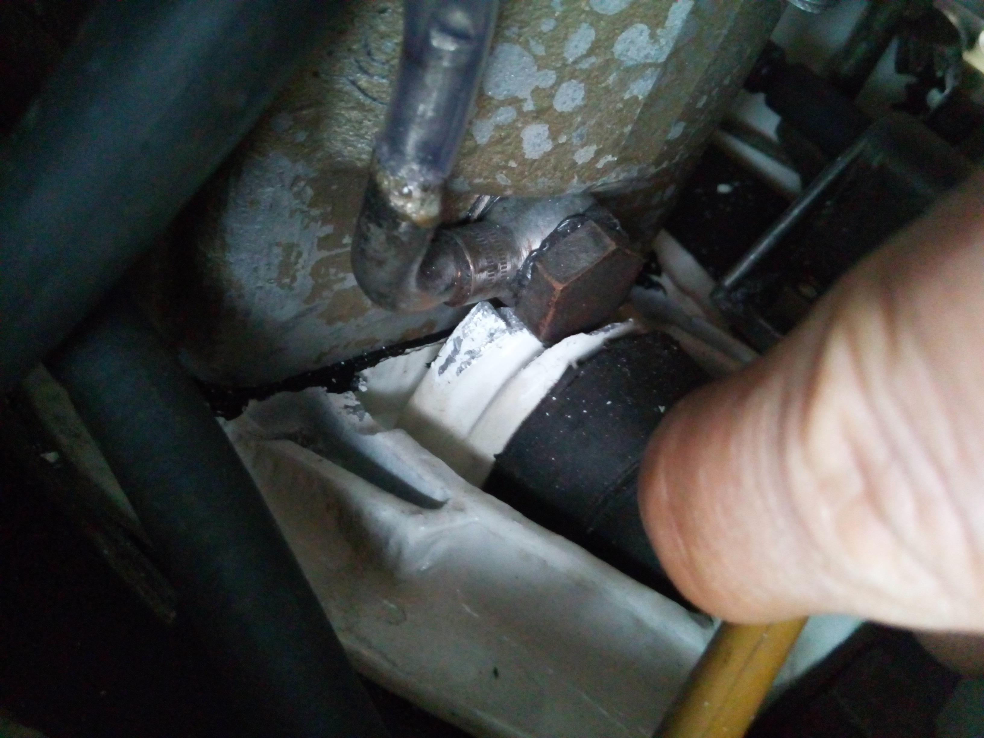

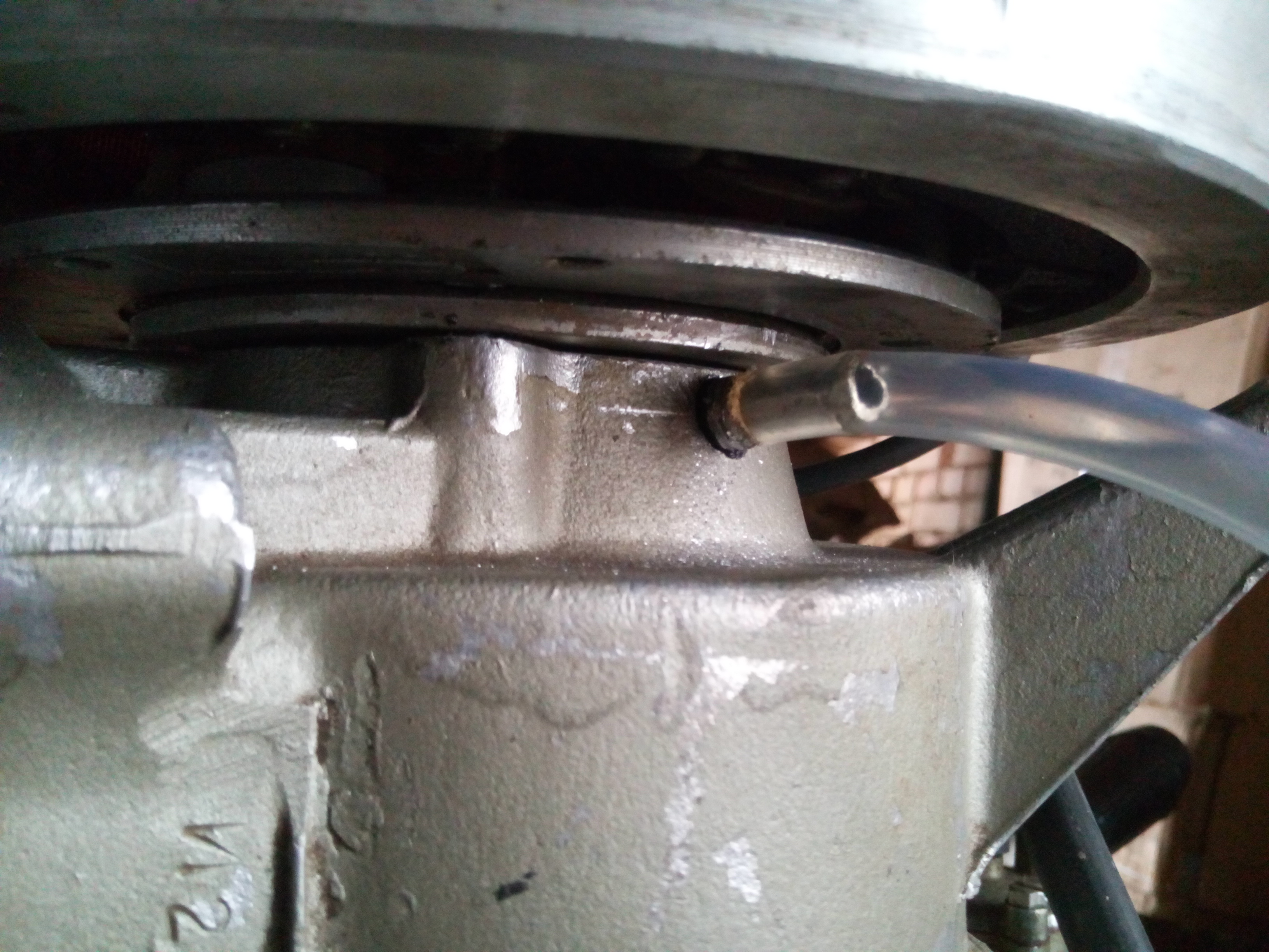

И снова здравствуйте, уважаемые господа водномоторники! И шо имею вам сказать - до собирал своего Нептуняку, сунул в бочку , подкачал бензина , дёрнул за веревочку он и забубнил(правда ручным так и не ссог нормально дернуть - то ли компрессия огонь то ли мало каши ел)))Сегодня водружу обратно на стапель и дособираю по мелочи . затем обратно в бочку и обкатка.
P.S. при сборке не обошлось без косяков, от коих хочу предостеречь новичков.
Если решитесь делать перекачку конденсата - не делайте как у меня!!! Во первых : между картером и кронштейнов подвески мотора зазор всего 7-8 мм. Чтобы водрузить на ногу голову ч моим штуцером пришлось изрядно кромсать кронштейн (
Будет внимательны при сверлении масляного канала к верхнему подшипнику!
Я просверлил не с той стороны и пришлось переделывать, т.к. штуцер не давал вращается основанию зажигания.
Пришлось делать заглушку и уже по месту пересверливать канал.

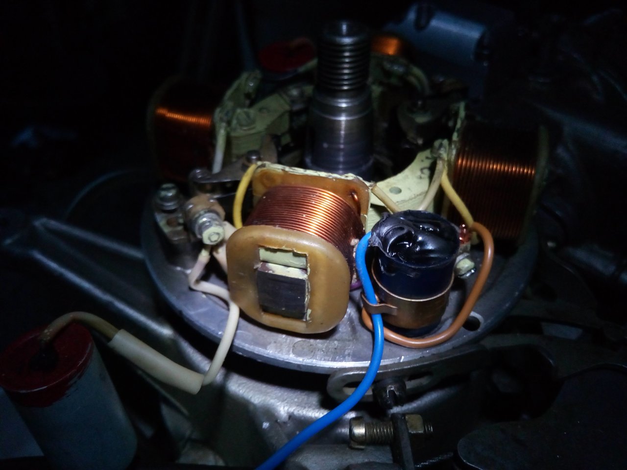

Вобщем, убрал родные конденсаторы - сделал как показывал Андрей Танкист IMG_20181222_161659.jpg.
Собрал все до кучи, настроил зажигалку согласно теме https://forum.motorka.org/threads/9825/
Уронил мотор в бочку и завелся мотор с полупотяга. Ровная, отличная работа!
Заглушил, завёл,заглушил, завёл. Заводился даже от неполного оборота маховика (в пол оборота). Нууу зашибись!.. Подумал я и на этом малина кончилась. В пол веревки не завелся. И в полную. Добавил газюльки, дёрнул - завелся. Тут же гахнул в карбюратор и заглох. Проверил - искра есть на обоих свечах. Работает с перебоями.
Что может быть не так ?
P.S. замерил компрессию - 9.5 в обоих горшках
3 911
Поскольку данных не достаточно что бы понять причину неисправности, могу дать несколько полезных советов которые приведут или устранят неисправность.
1) Конденсаторы вынести из под маховика и установить на блоке в любом удобном для замены и обслуживания месте.
2) Проверить все цепи и детали зажигания тестером, как показано в теме. В той из которой взял схему конденсаторов.
3) Снять генераторные катушки зажигания вместе с сердечником с основания и осмотреть внимательно все намотки на предмет "черноты" (замыкания и прожига изоляции) между витками и в местах контактных площадок.
4) катушки промыть в емкости с чистым (без масла) бензином. После продуть сжатым воздухом и пропитать цапон лаком, методом погружения в емкость с лаком.
5) Проверить, или заменить свечи.
6) Отрегулировать зазор между электродами свечи 0.6 мм.
7) Убедится что кулачки обоих каналов исправны и ни где не контактируют с массой. Проверить и смазать втулки кулачков и особое внимание уделить текстолитовым шайбам на крепежных винтах пружины кулачка.
После, или в процессе выполнения всех 7 пунктов, у неисправности зажигания, просто нет шансов спрятаться от владельца. :hahaha:

Генераторные катушки могут как-то повлиять на зажигание? Могу ошибаться, но по-моему сердечник генераторных катушек задевает за маховик. Это тоже проверю.
