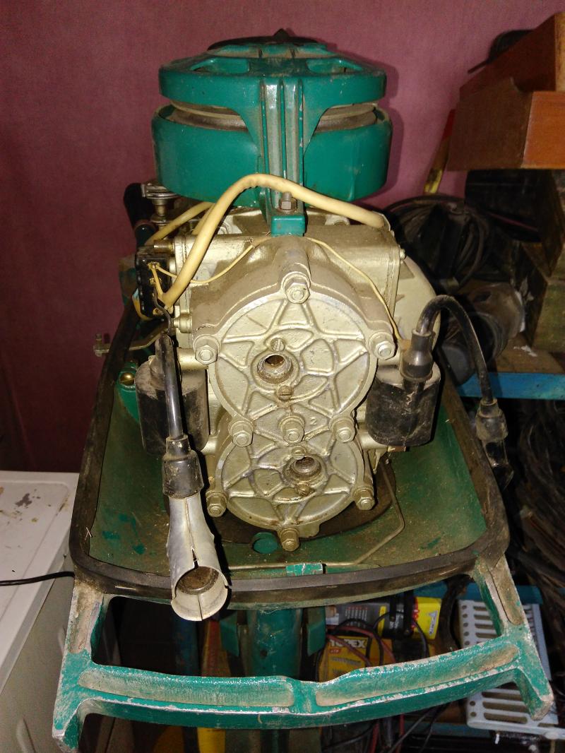

Самые первые фото после покупки:

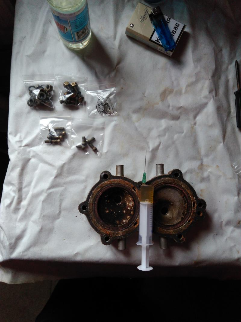

Для начала купил в аптеке шприц 20-ти кубовый, на базаре Уайт-спирит , керосин и преобразователь ржавчины (не пригодился). Пришел на место ,нашел пару старых канистр из-под моторного масла ("мертвый" остаток масла в них всегда присутствует)
Залил туда 50мл Уайт-спирита и 50мл керосина (примерно) , выболтал из канистр масло (может грамм 10, где-то так). Получилась ядреная смесь а-ля WD-40.
Подготовил ключ на 12, на 10 и несколько шлицевых отвёрток с разной шириной и толщиной жала.
И приступил к разборке.

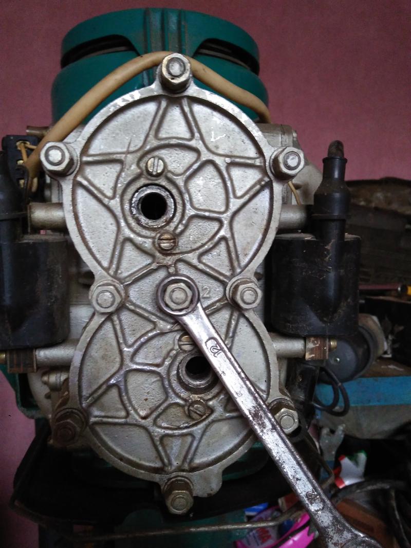

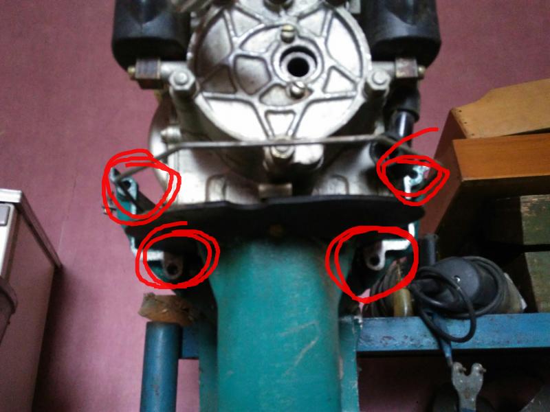

Для начала снял скобы крепящие уплотнительную резинку и саму резинку.

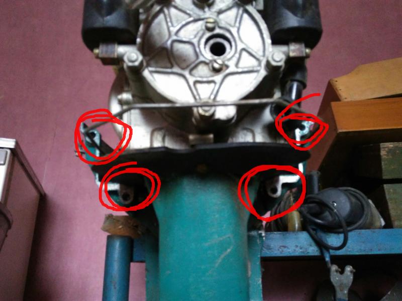

Затем розвинтил два верхних болта с гайками (ключ на 12 и отвёртка),затем вывинтил два нижних болта(шлицевая отвертка), снял часть поддона.
Вот отверстия крепления поддона.

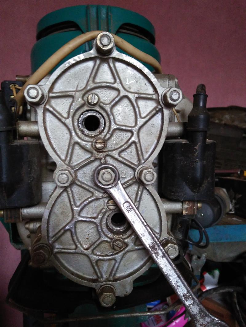

Чтобы снять голову блока цилиндров полностю - не помешает отвинтить катушки высокого напряжения (ТЛМ) катушка крепится двумя винтами , сверху и снизу.
И отвинтил отвёрткой с узким жалом винты крепления проводов на конекторе.
Катушки сняты.
Ключём на 12 срываю все(!) Гайки крепления головки блока цилиндров (может и не правильно но в произвольном порядке)
Затем отворачиваю и снимаю

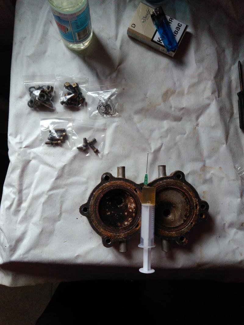

Лёгким постукиванием резинового молоточка страгиваю с места головку и по чуть чуть снимаю ее со шпилек. Подковыривать отвёрткой не рекомендую.
Кстати да, чтоб не было хаоса при сборке (черт знает когда к ней приступлю)
Все болтики-гаечки со снятого узла пакуют в отдельный пакетик. Как показывает практика такие "мелочи" существенно экономят время и неВры при сборке.

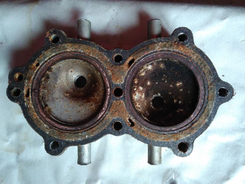

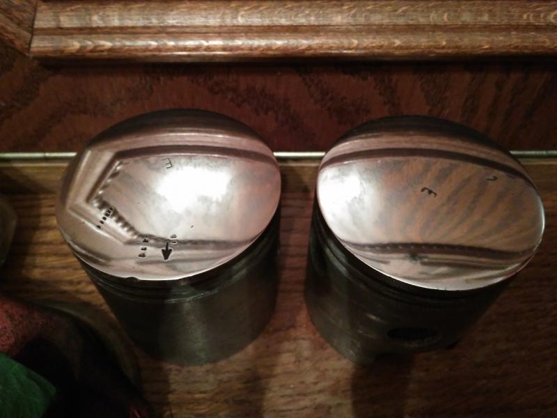

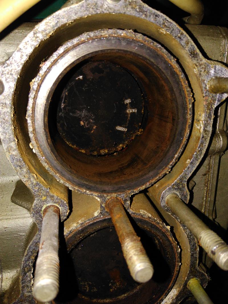

Итак. Мотор все же запускался, возможно даже работал какое-то время. Но нагара на камере сгорания нижнего цилиндра нет, только на верхней.
На поршнях нагар есть ,по крайней мере на верхнем точно) и ещё следы коцок. Кто что пытался сделать - загадка.
На нижнем же некая субстанция по консистенции напоминающая салидол...

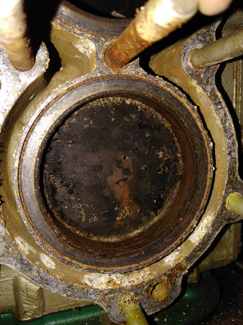

Гильзы таки в ржавчине но не так критично как мне показалось.
Дальше набрал Аццкай Смеси в шприц и иголкой подтыкая между поршнем и гильзой по тихоньку смазал все это дело.
Верхний поршень оказался в нижнем положении и кольца находились как раз где-то напротив впускных (выпускных?) окон, кудой благополучно на поршень обильно полилась АС (Аццкая Смесь))))

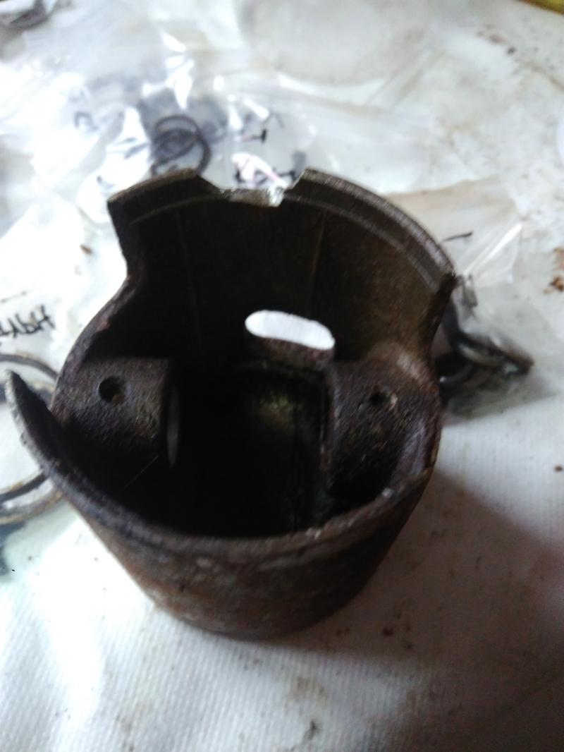

В процессе нелегкой разборки мотора шатуном повредил юбку со стороны противоположной стрелочке.
Поршень верхний.
В ходе обсуждений было решено не морочится и заварить а затем подогнать юбку, что собственно и было сделано!

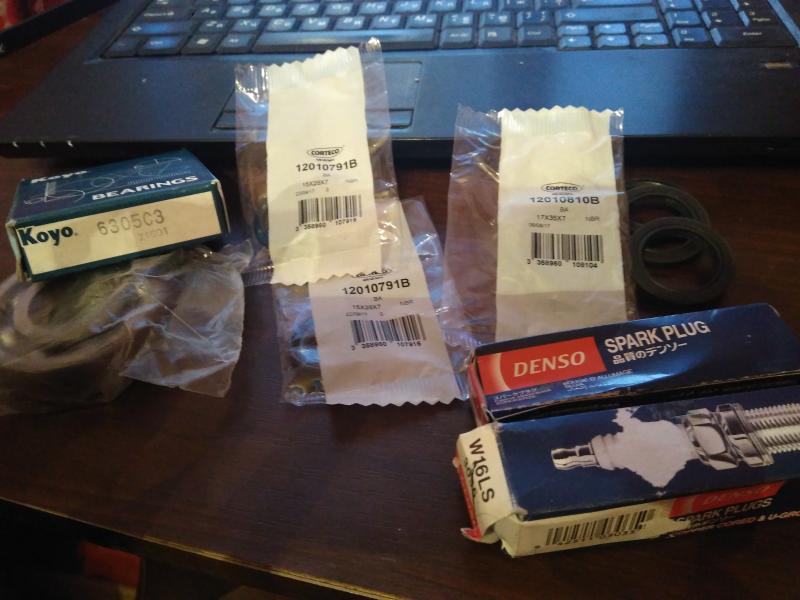

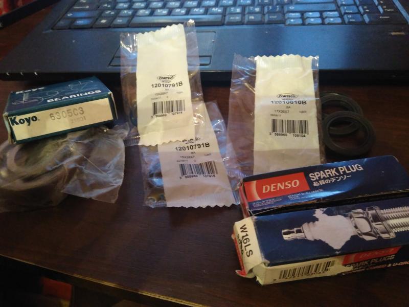

Сегодня забрал некоторые запчасти на Нептун :
на КВ буду ставить сальники от ТНВД КамАЗа 332.1111090-10 - 3 шт
Свечи Denso W16LS - 2 шт
Подшипники КВ Koyo 6305C3 (один приехал не тот,польский NSK,сказали что поменяют) - 2 шт, что примечательно - в отличии от отечественных имеют по 8 шариков !
и сальники редуктора :
Corteco 12010791B - 2 шт
и
Corteco 12010810B - 1 шт

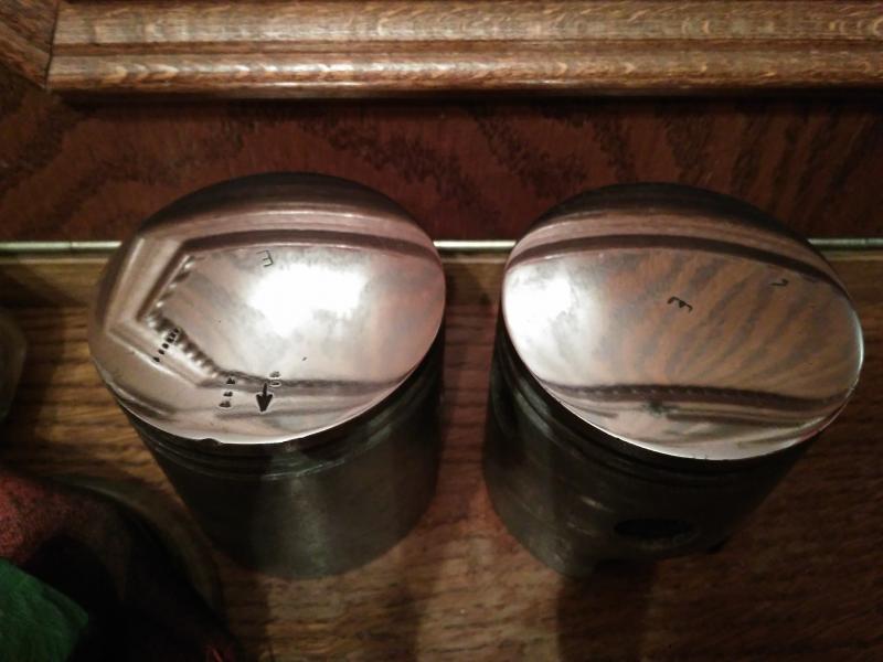

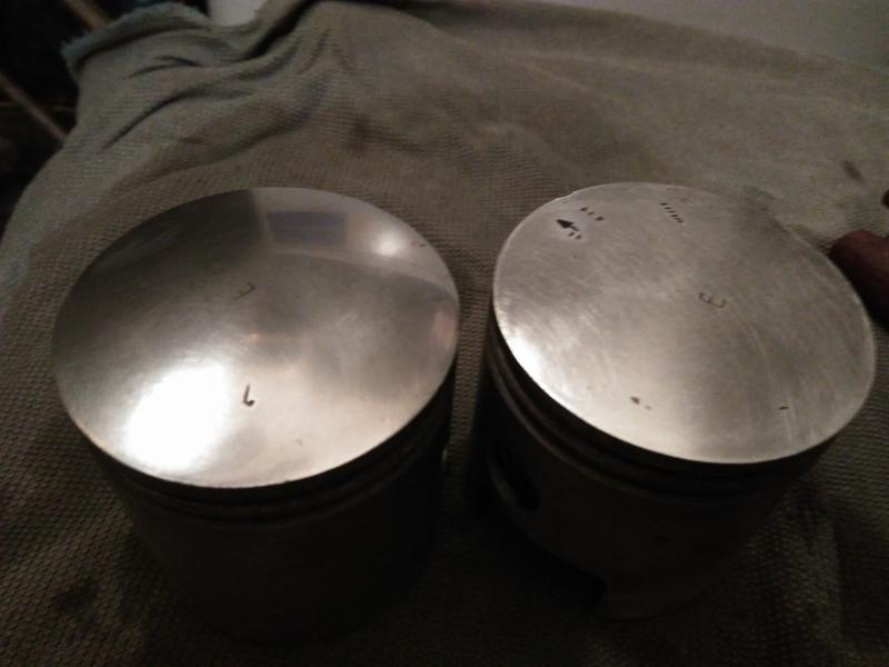

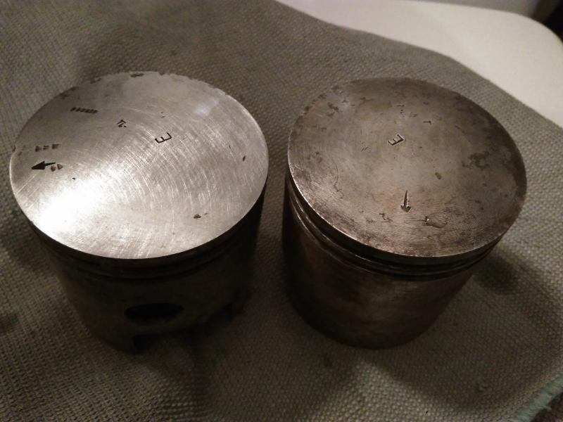

Ну и конечно же отдраял дно поршней)))
На фото слева обработан 320-ой, справа необработан
На фото слева обработан 1000-ой, справа 320-ой
И наконец то, оба заполированы пастой ГОИ

тоже так сияли)) После первого сезона приобрели первоначальный благородно-рабочий вид)))

На полированные меньше липнет нагар!

Ребят, та черт с ним ) пусть липнет. Всяко поболее приятно взгляду чем те немытыши в блоке) я ж для себя делаю ;)

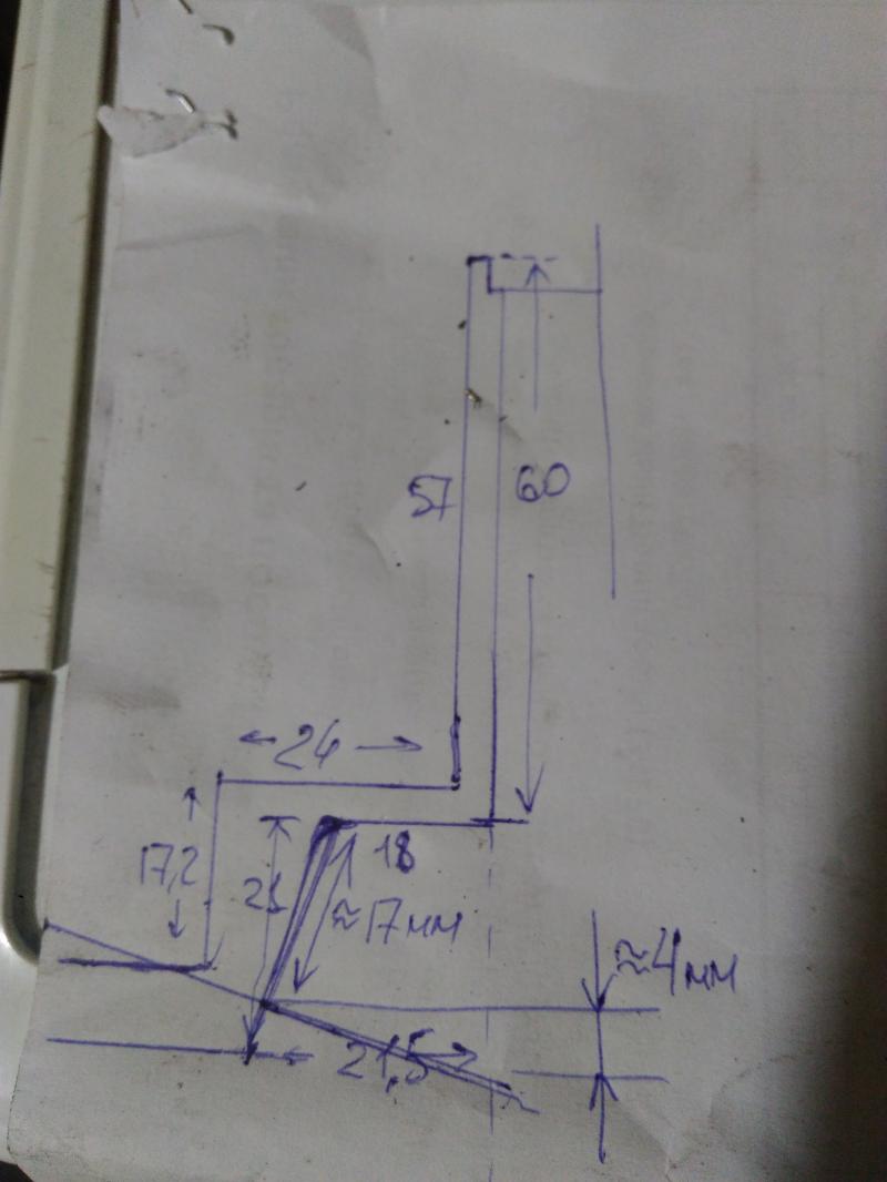

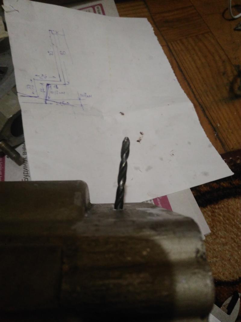

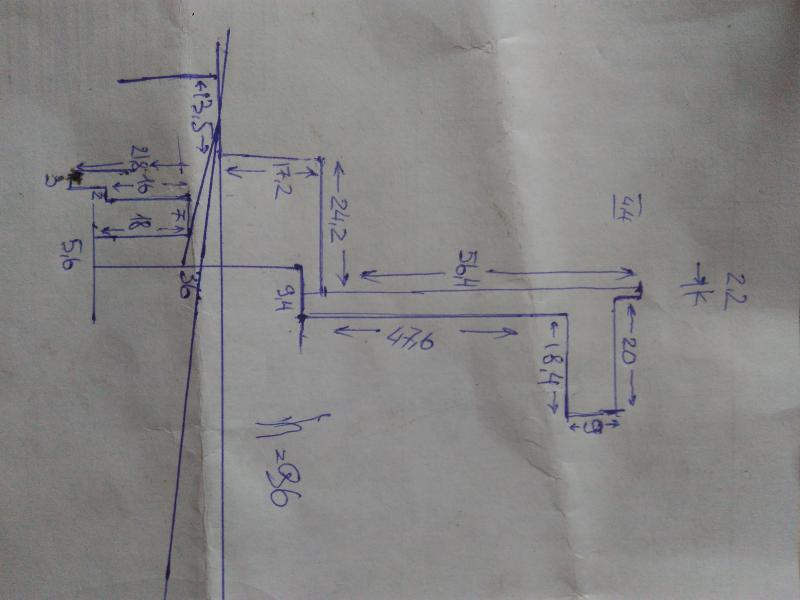

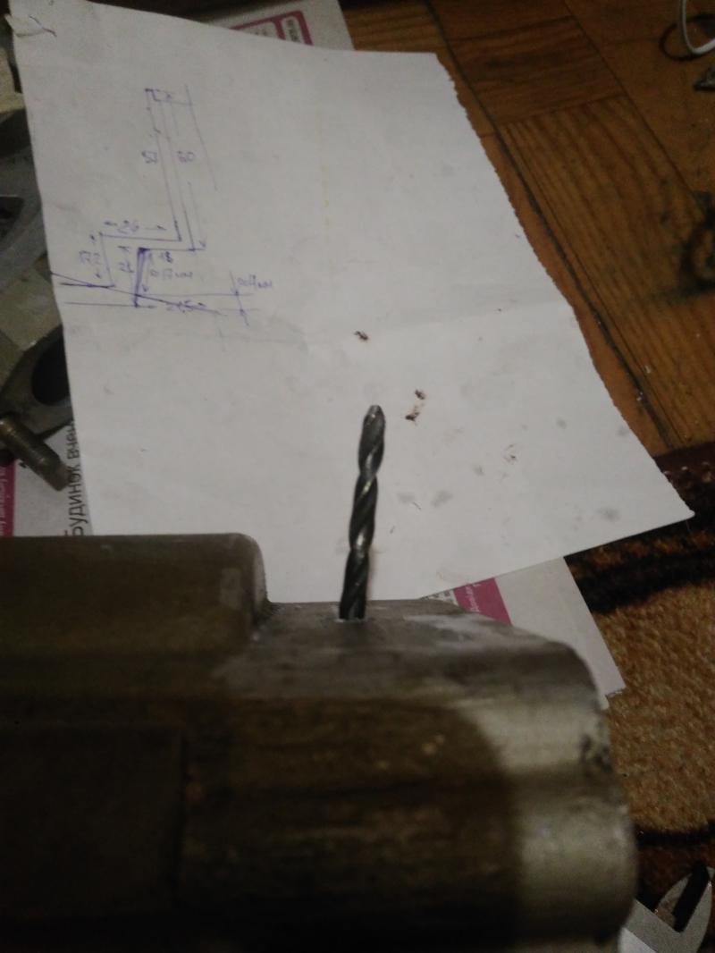

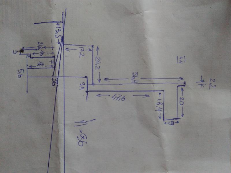

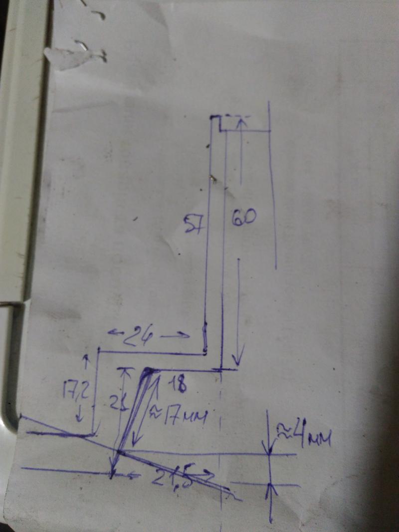

Сверлю картер под перекачка конденсата. И если с верхней вопросов нет то с нижним отверстием пришлось повозиться... Сверлил тихонько двоечкой как вдруг мимо проходящему сынуле резко стало мало места и он слегка подтолкнул папку) сверло хрясь...
Пробовал пересверлить большим диаметром а фигушки - сверло уводит. Не мой день )
Сегодня сбегал в мастерскую и уже на сверлильном станке просверлил. А то безобразие , как вставлю трубку, запаяю или заварю.
И немного фото и размеров.
Верхняя половинка
Нижняя половина
Сверлил под небольшим углом
Ещё купил клапан обратки ВАЗ-2108, попробую поставить.
И теперь пошурую по магазинам, поищу штуцера чтоб в отверстия ввернуть.

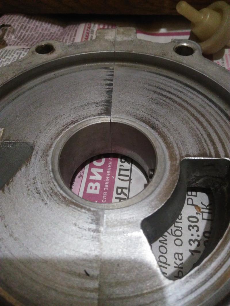

Вот, сфотал центральную часть картера :
Как по мне - нормально.
Ваше мнение?
-Demid_Zp-
04.10.2016
417
101
Украина, Запорожье
BARK
NEPTUN
Я бы тоже ничего не трогал. Золотники родные оставляй. Ходили и будут ходить. Покупные новоделы (светлые и другой шрифт)- полный хлам.
Messerschmitt
27.10.2017
548
107
Рівне, Україна
Вано
Та да, наслышан. Тоже склоняюсь к тому что оставлю те что и стояли.
