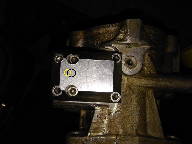

У тебя шикарный термостатсодержащий постамент!:D Может есть смысл внимательней посмотреть на него? Примерно так:
Черным кружком обозначил где, предполагаю, проходит в корпусе вертикальный канал слива на глушитель. Желтым - предлагаемое место врезки штуцера термодатчика. Конечно, не знаю размеров корпуса и полостей в нем, но, думаю, толщины металла там хватит, чтоб врезать штуцер.

Не хотелось бы выносить датчик температуры на крышку термостата, т.к.
до открытия термостата он будет показывать попугаев.
Время есть, ещё подумаю куда его приткнуть )))
Сейчас обдумываю твое предложение относительно охлаждения левого глушителя исключительно байпасом.
По идее должно получиться.
Такой способ поубавит под "капотом" трубочек да штуцерков.
Уже прикинул что штуцер с сечением 4мм будет норм.
Наверное таки сделаю так, попробую. Если не пойдет - отверстия для правого глушителя готовы- "просто добавь воды"©
