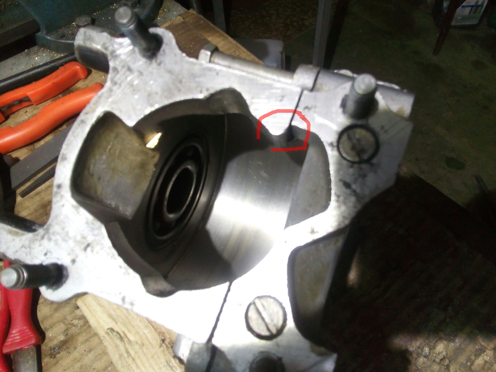

И ещё вопрос по стыковке блока с картером - подогнал прокладку по блоку,приложил к картеру а там есть что пилить. Так всё-таки , пилить или оставить как есть ?
Лучше запилить и полирнуть. В продувочных каналах скорость движения смеси сумасшедшая. И даже небольшие ступени создают изрядное завихрение = ухудшение наполнение цилиндра. А оно такое надо? Я пилил, шепотом поминая нездешнюю мать...:D

Сказать про радикальные изменения не могу, поскольку мой Прог с Нептуном еще не доделаны. Исхожу чисто из понимания, что любые "нехорошие" мелочи в работе мотора отнимают какую-то часть мощности и так не сильно могучих наших моторов.:pardon:
Таким тщательным "вылизыванием" занимался со своими Ветерками. Вот их катал до доводки (купил - работает - тут-же на рыбалку) и после. Разница была сильно заметна. Вялое передвижение до, и чуть не вылетел из ПВХ-шки после.:D Так думаю, что при доводке мы просто приближаем мотор к паспортной мощности.

Пилить однозначно.Хуже не будет.

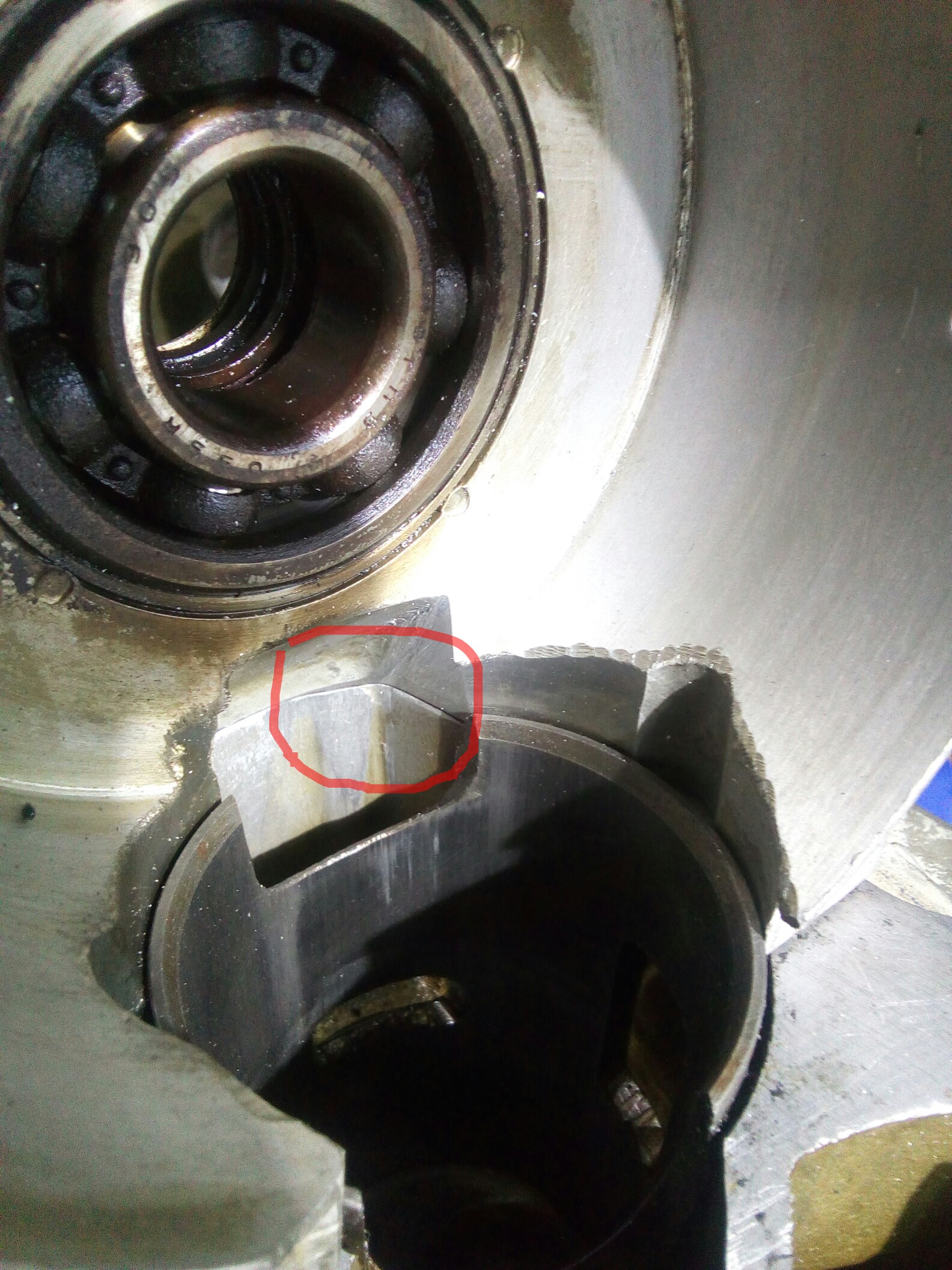

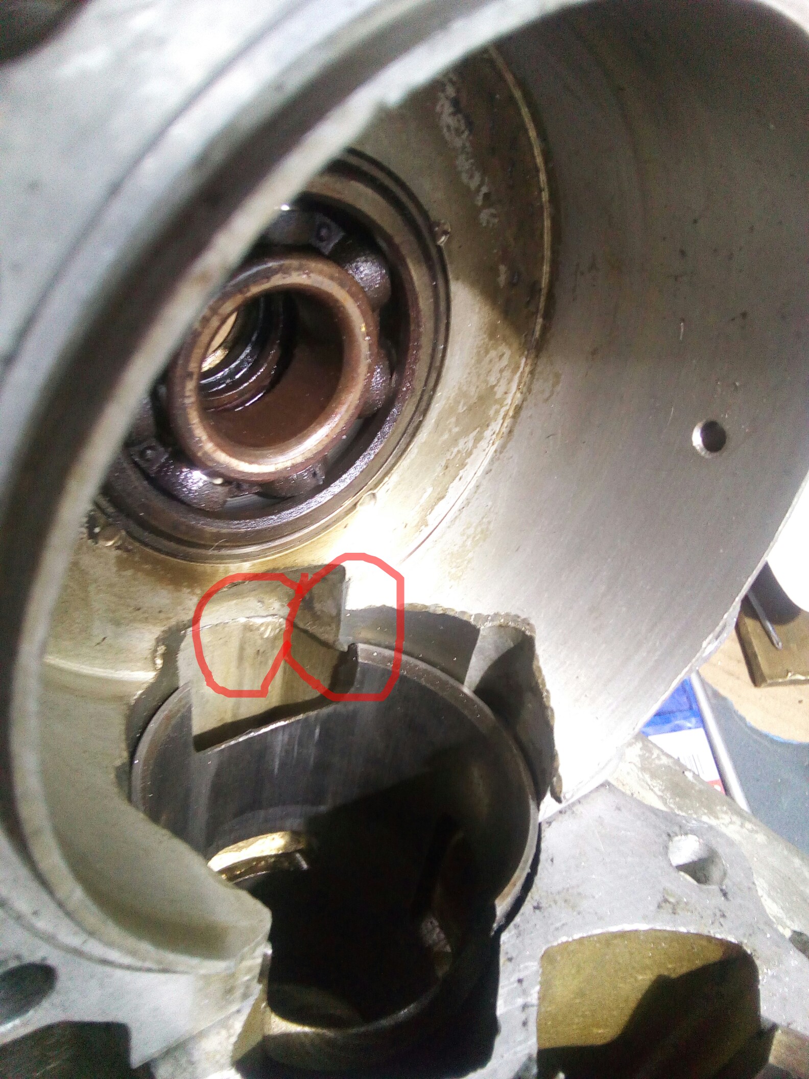

Всем доброе утро!
Так вот, насчёт пильнуть.
На фото отметил выступ гильзы за пределы окна в блоке.
И теперь что самое интересное - на сколько торчит поршень.
Стоит ли пилить ,подгонять гильзы (думаю стоит) и стоит ли подрезать "окно" поршня?

Ну по несовпадению окон - понятно. Сказали уже)) Пилить. А вот по высоте...А ты уверен, что придерживая пальцем ты поймал именно НМТ? Не выше и не ниже. Или замерял в сборе без головы от фланца блока до поршня? Если на фото - НМТ поршня и есть несовпадение по высоте - то пили, чего тут спрашивать. Чем точнее - тем лучше.

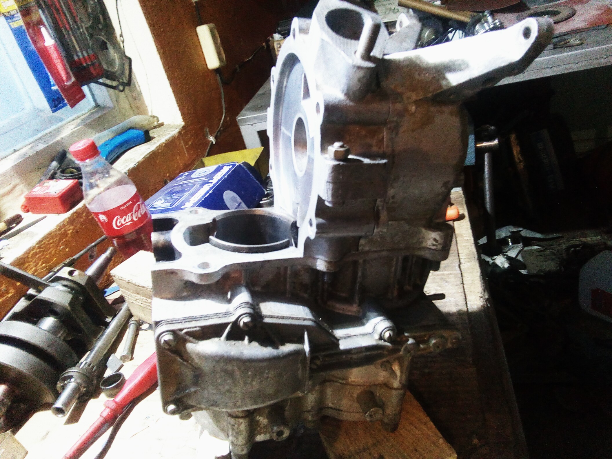

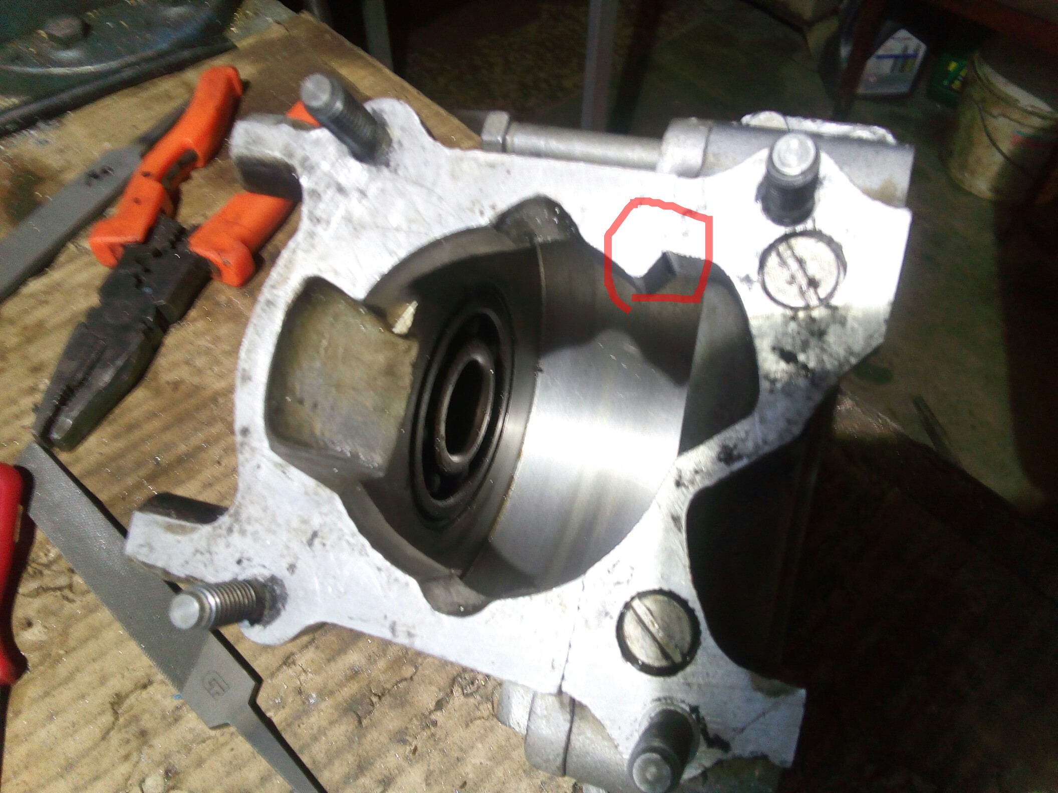

Вано, если ты не против, поделюсь своими движениями в напиллинге.
Несовпадение, ступеньки, мерял не по прокладке, а прикладывал части картера непосредственно к блоку цилиндров. Мне кажется так удобнее, нагляднее.
Приложил к блоку нижнюю часть картера. В кружке справа (не ерничайте, рисовал пальцем в телефоне...:D) ступенька, слева - выступ отливки водяного канала.
После напиллинга:

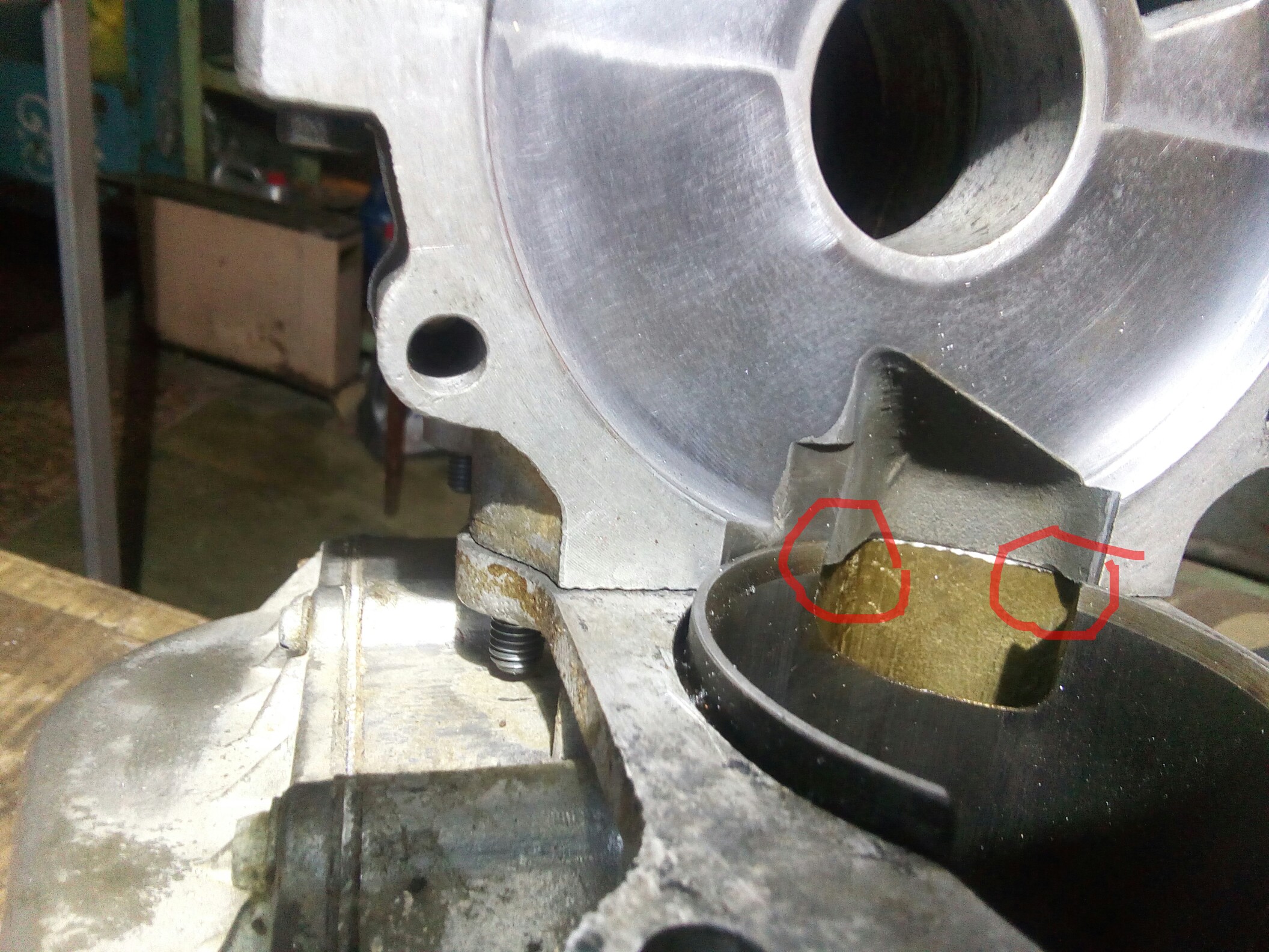

Затем сложил нижнюю часть картера со средней. Вот такой "клювик" обнаружился, торчащий в окно продувки, ближнее к середине:
Убрал его:

Притулил верхнюю и среднюю части картера к блоку
Смотрю на среднюю часть со стороны низа
Вот они, ступенечки!:shock:
Ну, это уже завтра запилю.

Какое там ерничай, сам 99% с телефона а то каторга чё нить отрисовать на фото )
Андрей! Просто гениально! Завтра сделаю таким же макаром.
А ещё меня смущает выход окна гильзы там тож ступеньки, но без фрезы/дремеля я буду ооочень долго то напилинговать. Буду думал-пасматрел.

И так, и эдак смотрел на твою гильзу. Похоже она неправильно запрессована, несколько провернута, поэтому окна гильзы с блоком не совпадают. Может не стоит торопиться ее пилить? :?Где-то в темах читал про замену гильз Нептуна, так там народ писал, что достаточно нагреть блок, и гильза довольно свободно выходит. Думаю есть смысл попытаться нагреть блок, установить его на ровную металлическую плиту и легкими ударами молотка через медную-латунную проставку (стержень) провернуть гильзу на место.
