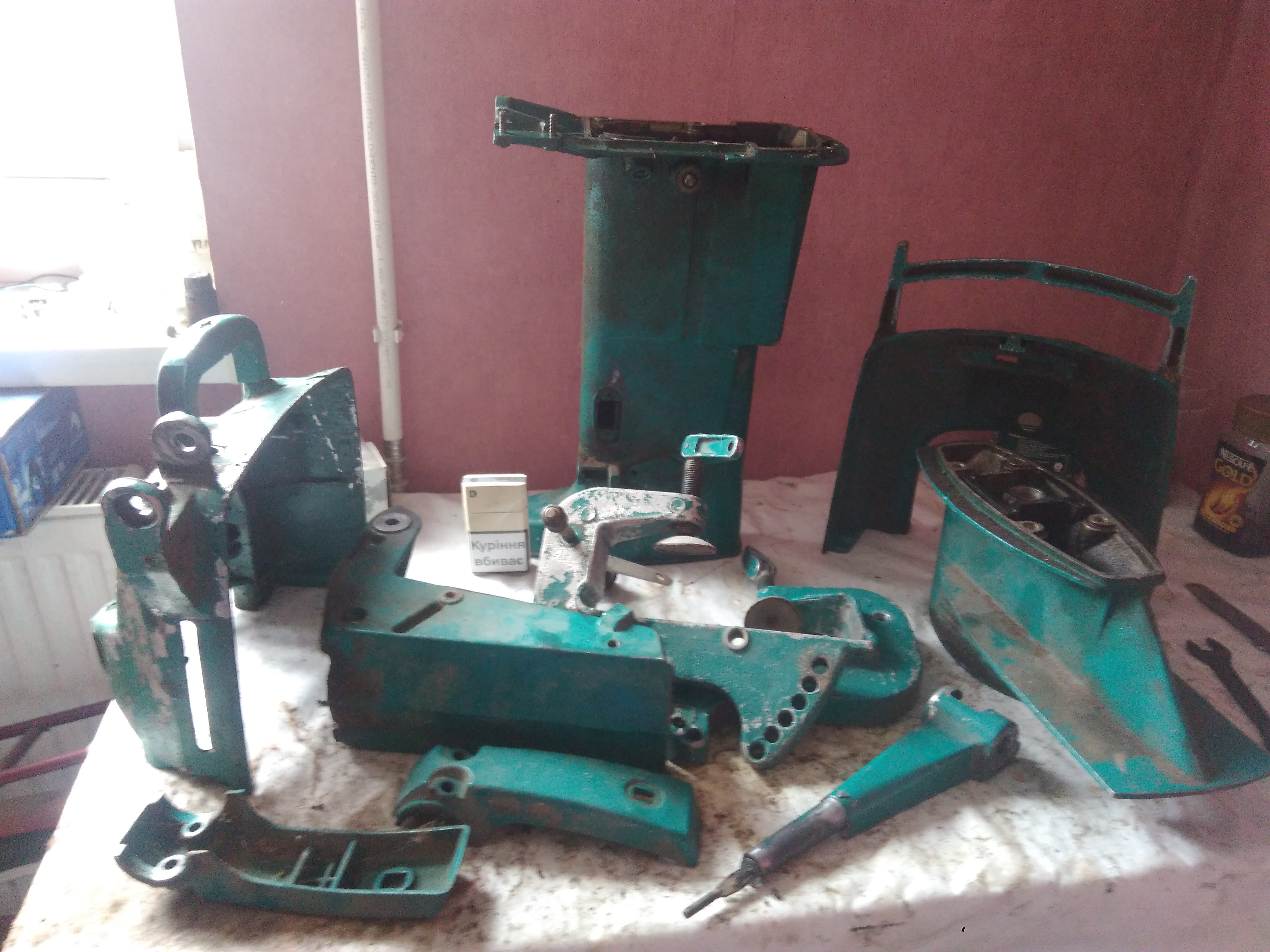

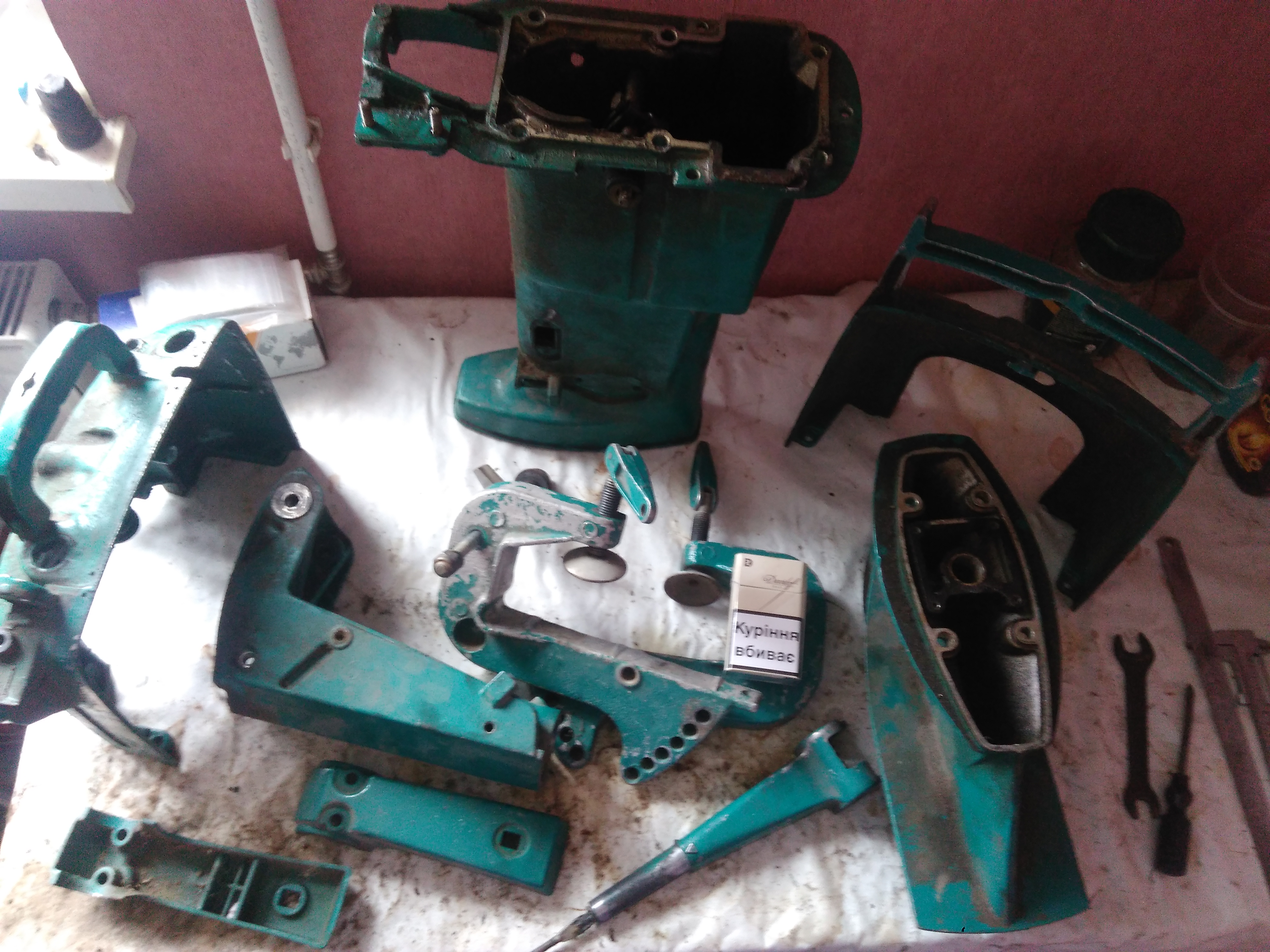

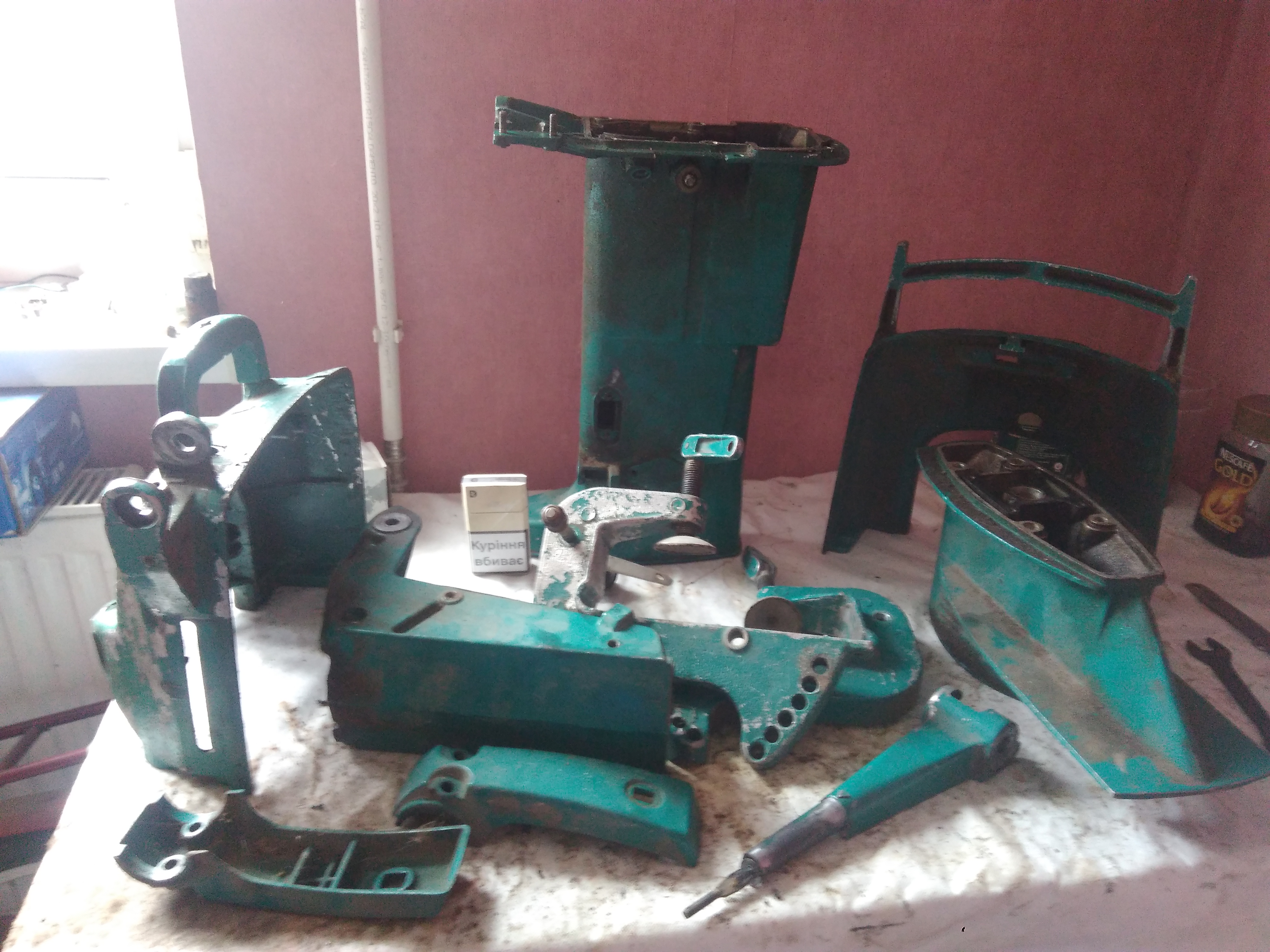

Что то как-то остановились работы по Нептуну...то работа не пускает то "охота за ведьмами")
Сегодня собрал детали дейдвуда, пооткручивал все что не открутил ранее и завёз на писькодрайку. Завтра заберу и сразу на покраску. Буду красить порошком в белый- белый,совсем горячий.

"не страшны дурные вести мы от них бежим на месте"

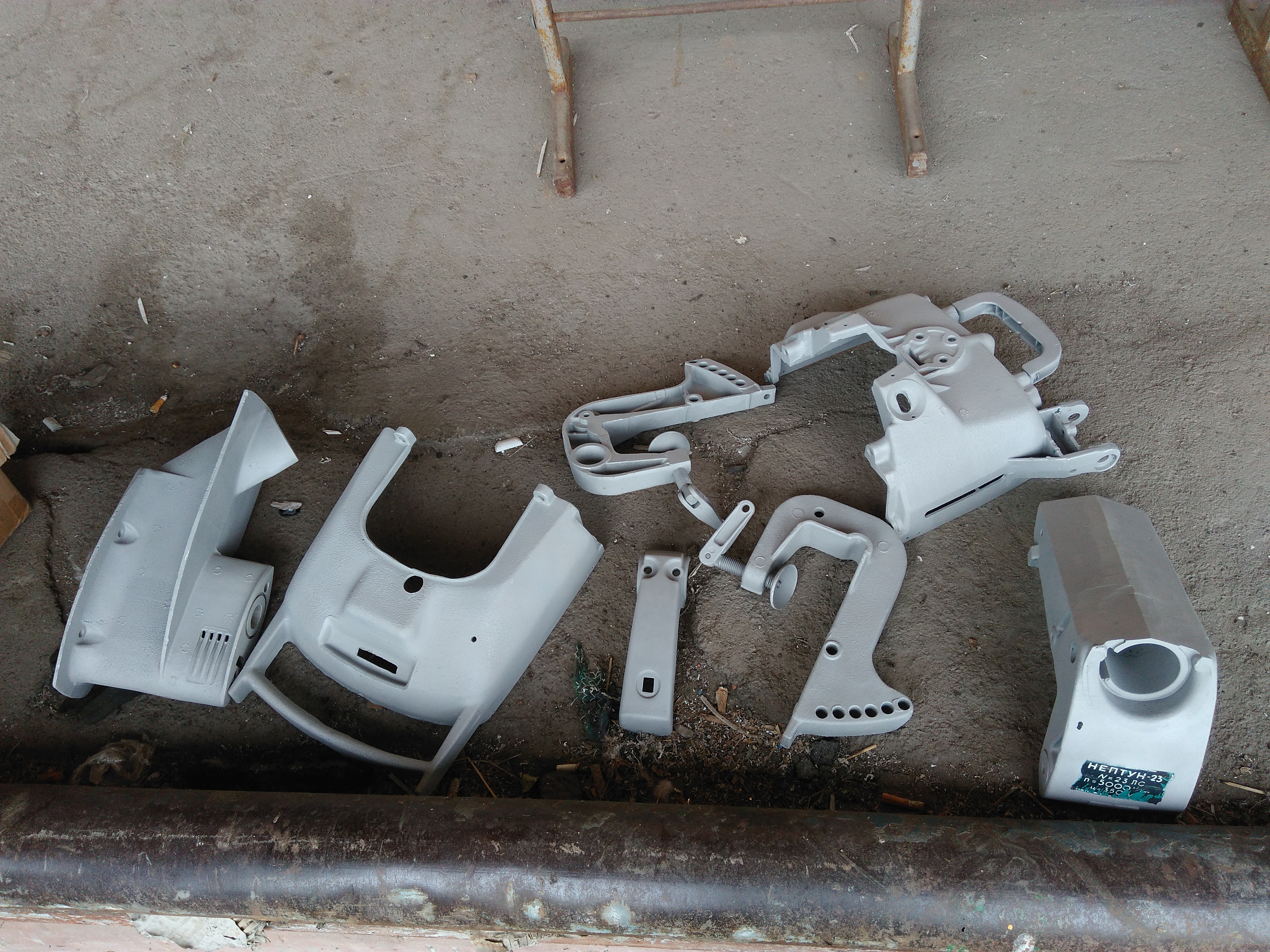

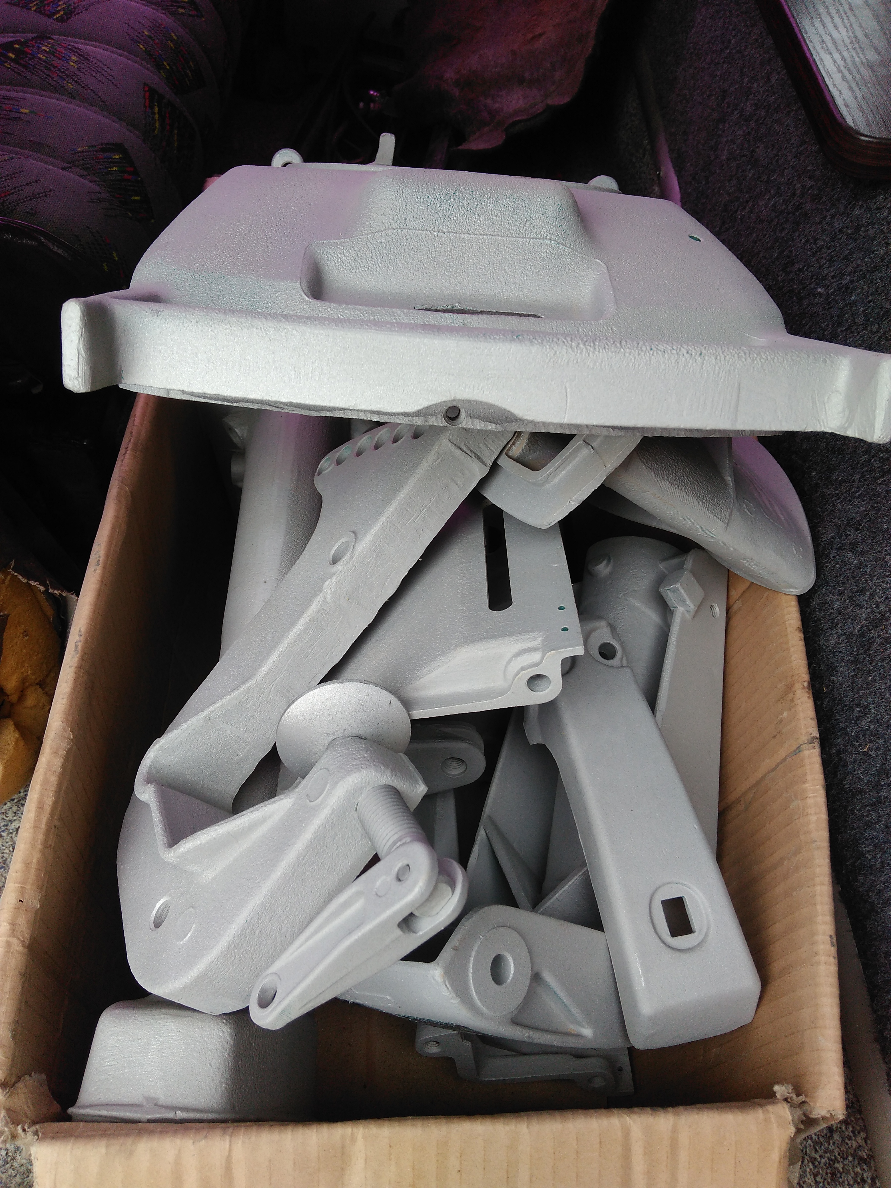

Забрал с песочници, перевез на покраску.
Завтра под вечер обещались сделать.

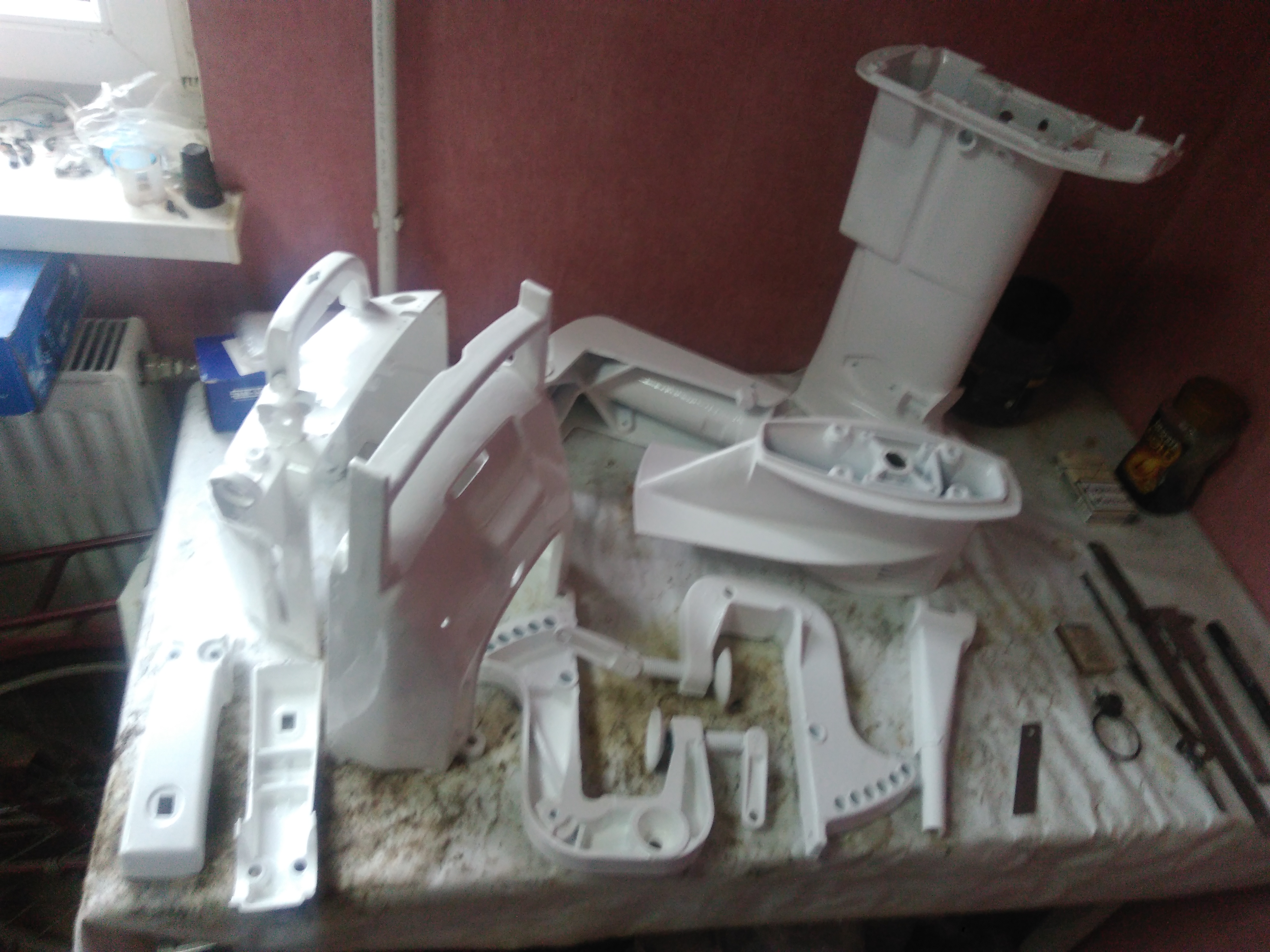

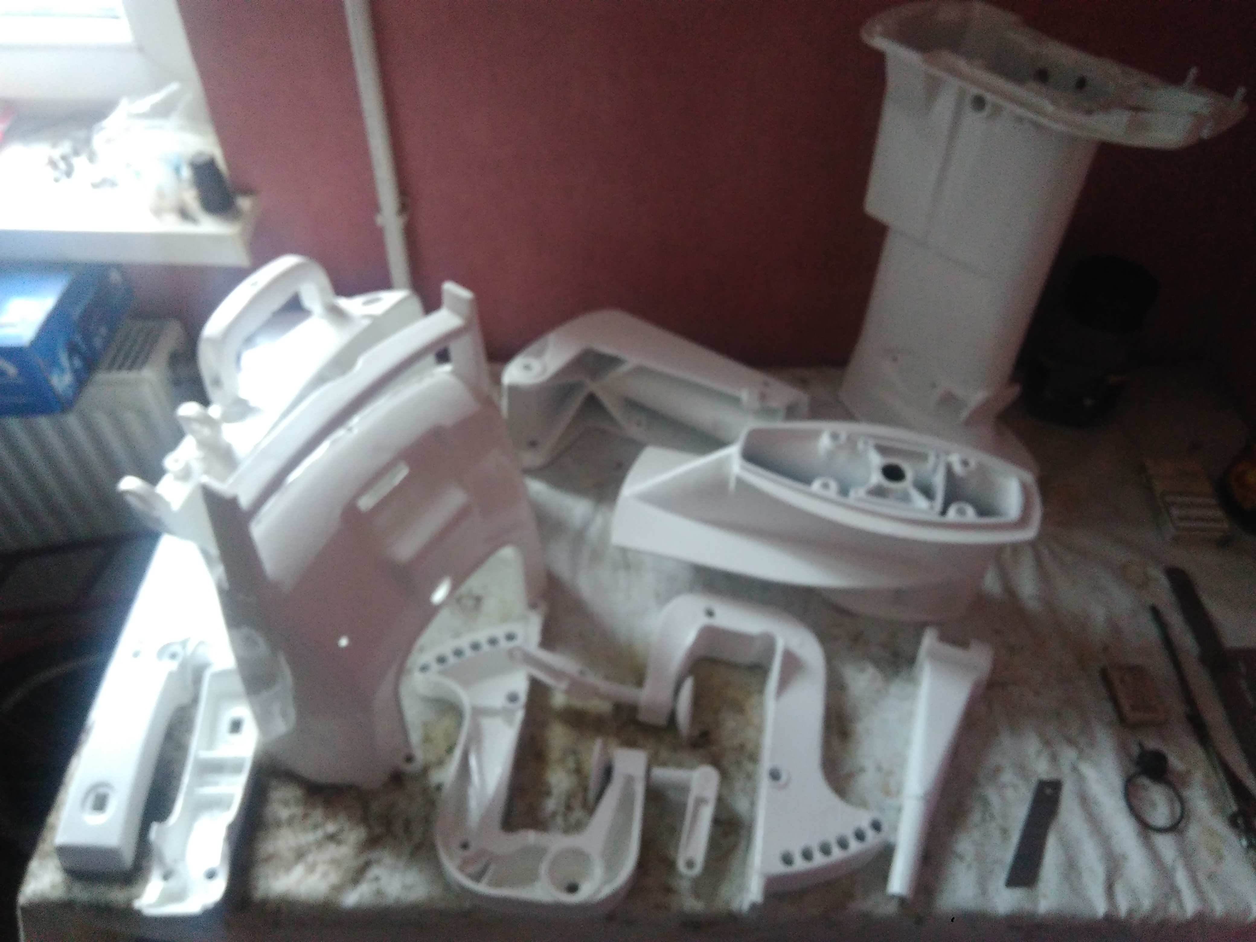

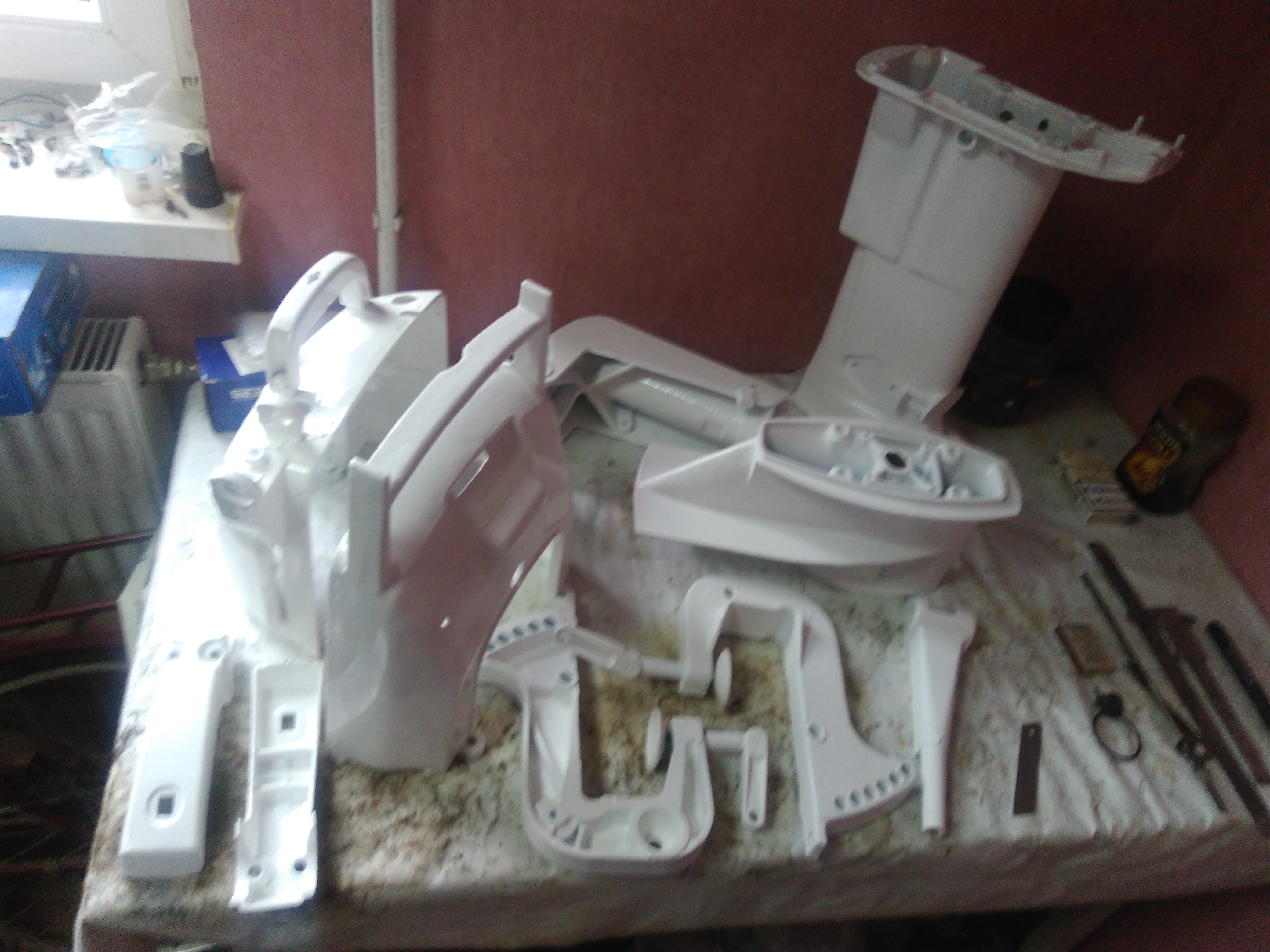

Окрашено. Теперь собирать. Медленно и вдумчиво. Чтобы ни одну шайбочку не упустить.
P.S. забыл написать: пескоструй - 400грн (15$примерно), покраска - 800грн (30$)
За такие деньги можно мотор купить.
Messerschmitt
27.10.2017
548
105
Рівне, Україна
Вано
Я за такие деньги мотор и купил. Но лучше сделать раз и хорошо.
Драять мотор наждачкой и кор щеткой долго, не качественно и затратно. Красить тоже не бесплатно,так что разница не такая уж и большая.

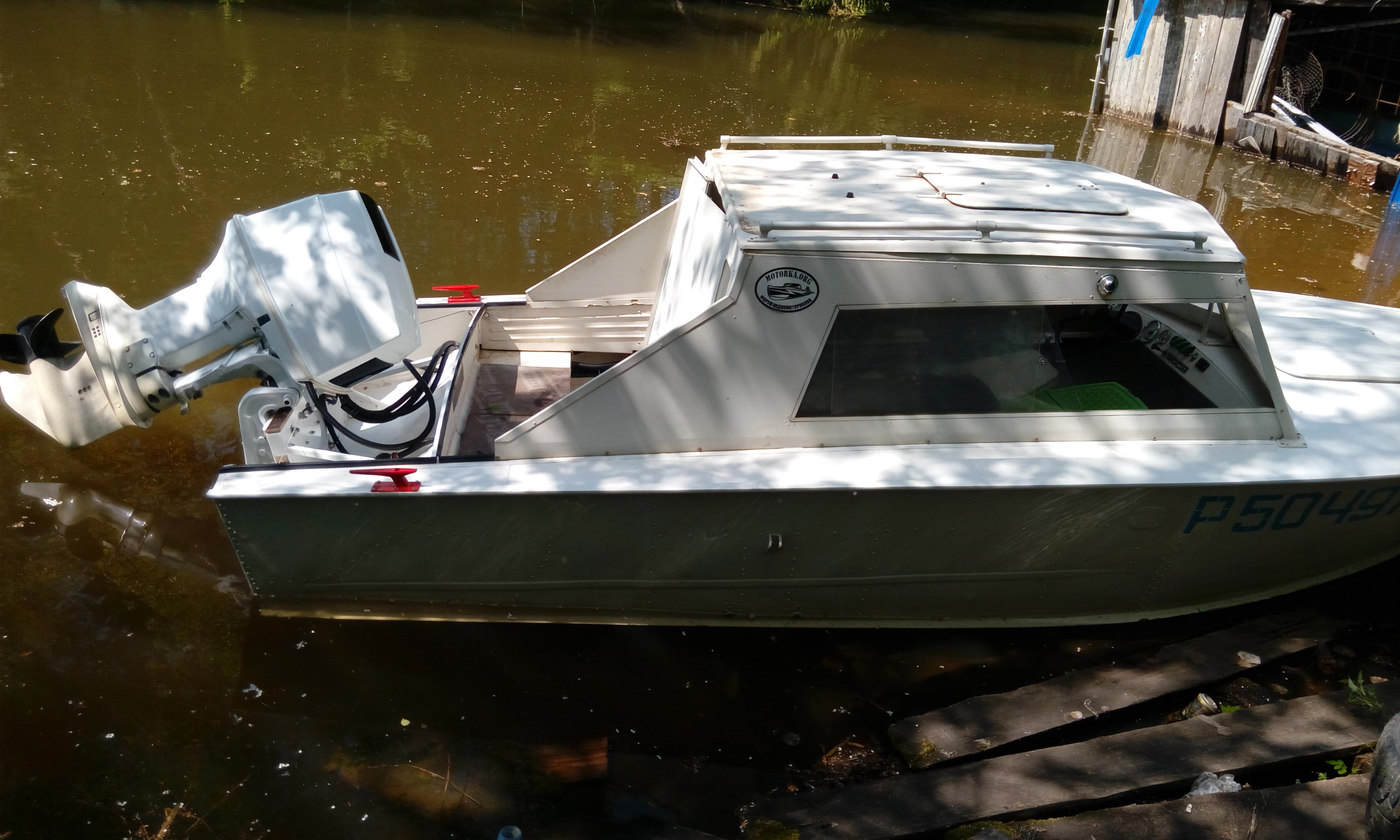

Здорово! Прям "белый лебедь" получится.:)
На просторах интернета увидел картинку и понял что хочу нечто подобное (визуально)))
К тому же катер будет бело - синий. Как по мне зелёный мотор там будет ни о чём)
Типа того ) только у мну ещё транец выносной. Красота)

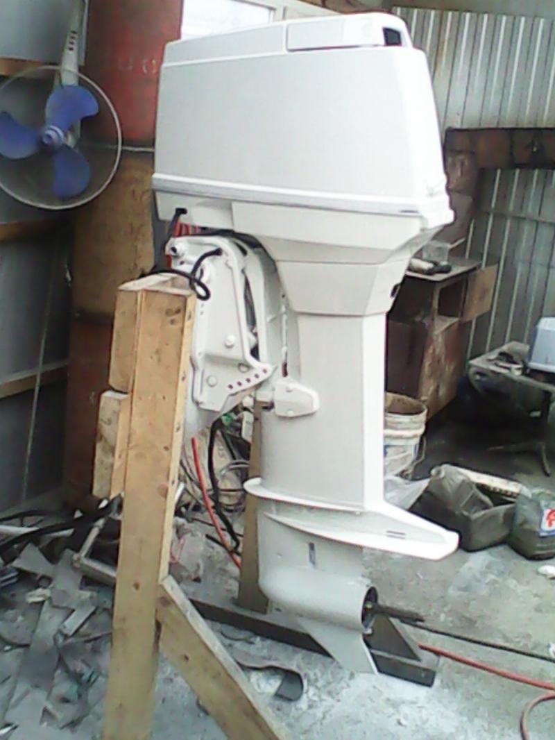

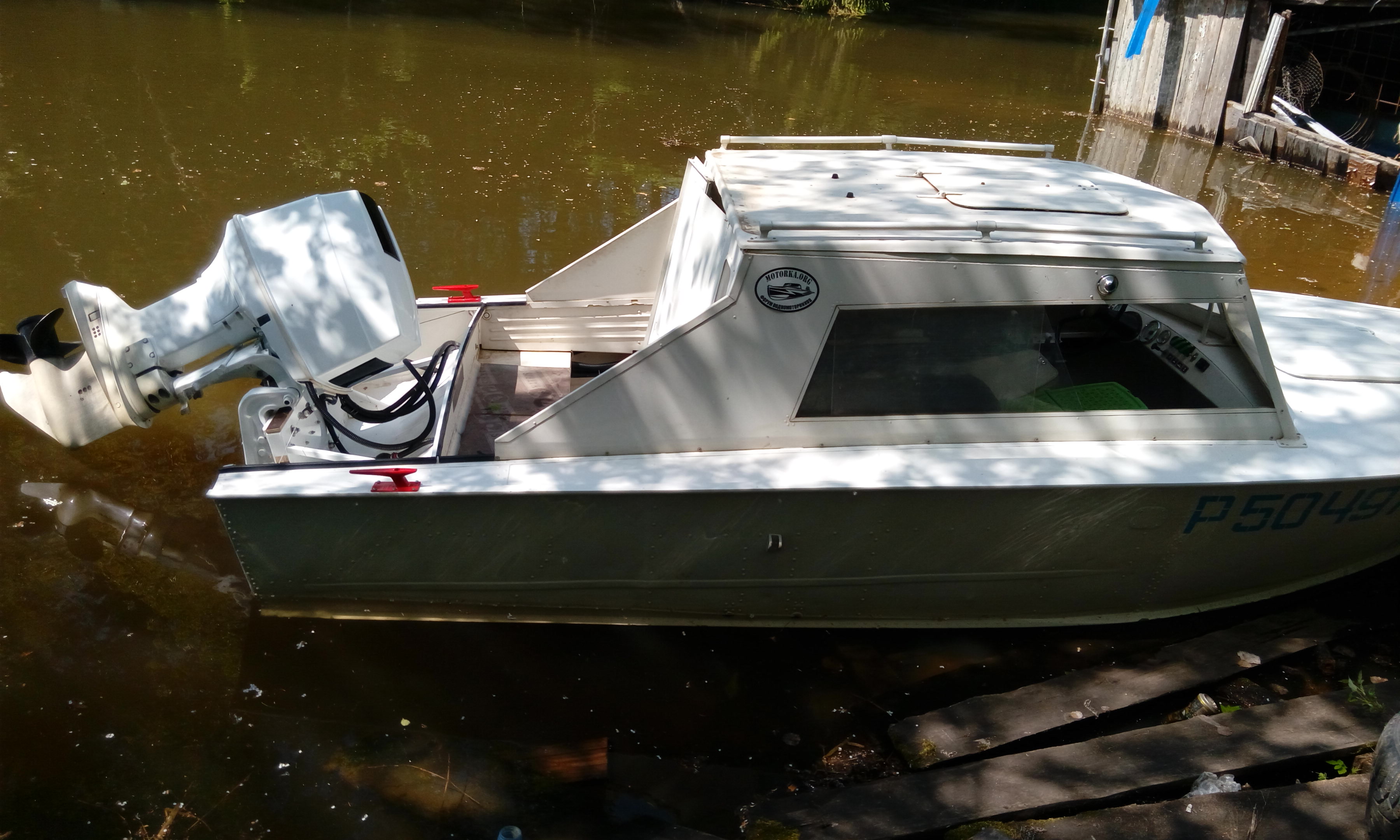

Не знаю на сколько практично, но тоже не устоял перед соблазном, покрасил в белый:

Белый Джонсон. МЕЧТА!
3 907
На флоте говорят так. Белый пароход-черная работа! И на самом деле так. Но за то как приятно видеть чистый, белый мотор и лодку разумеется. :yes::good:

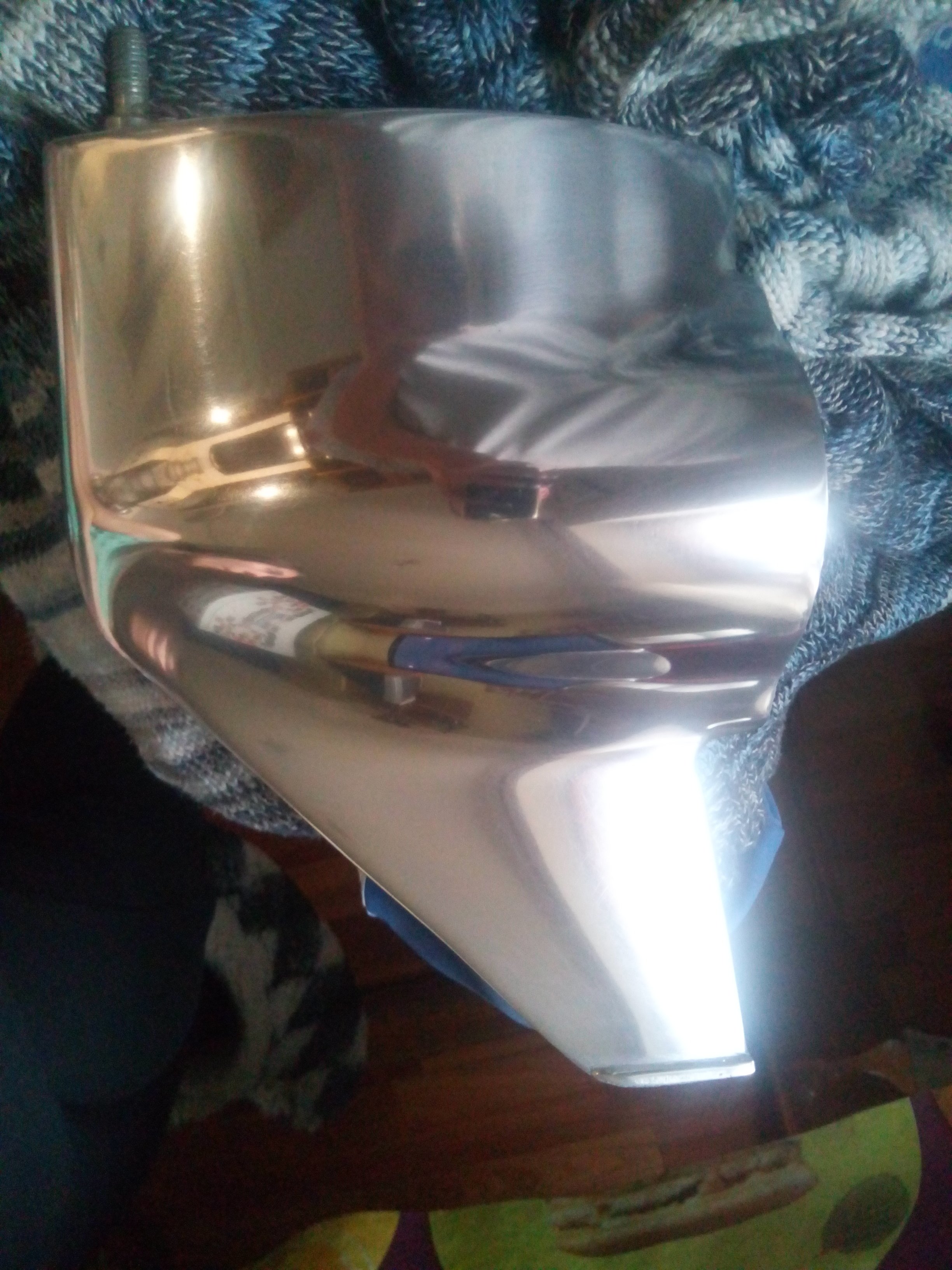

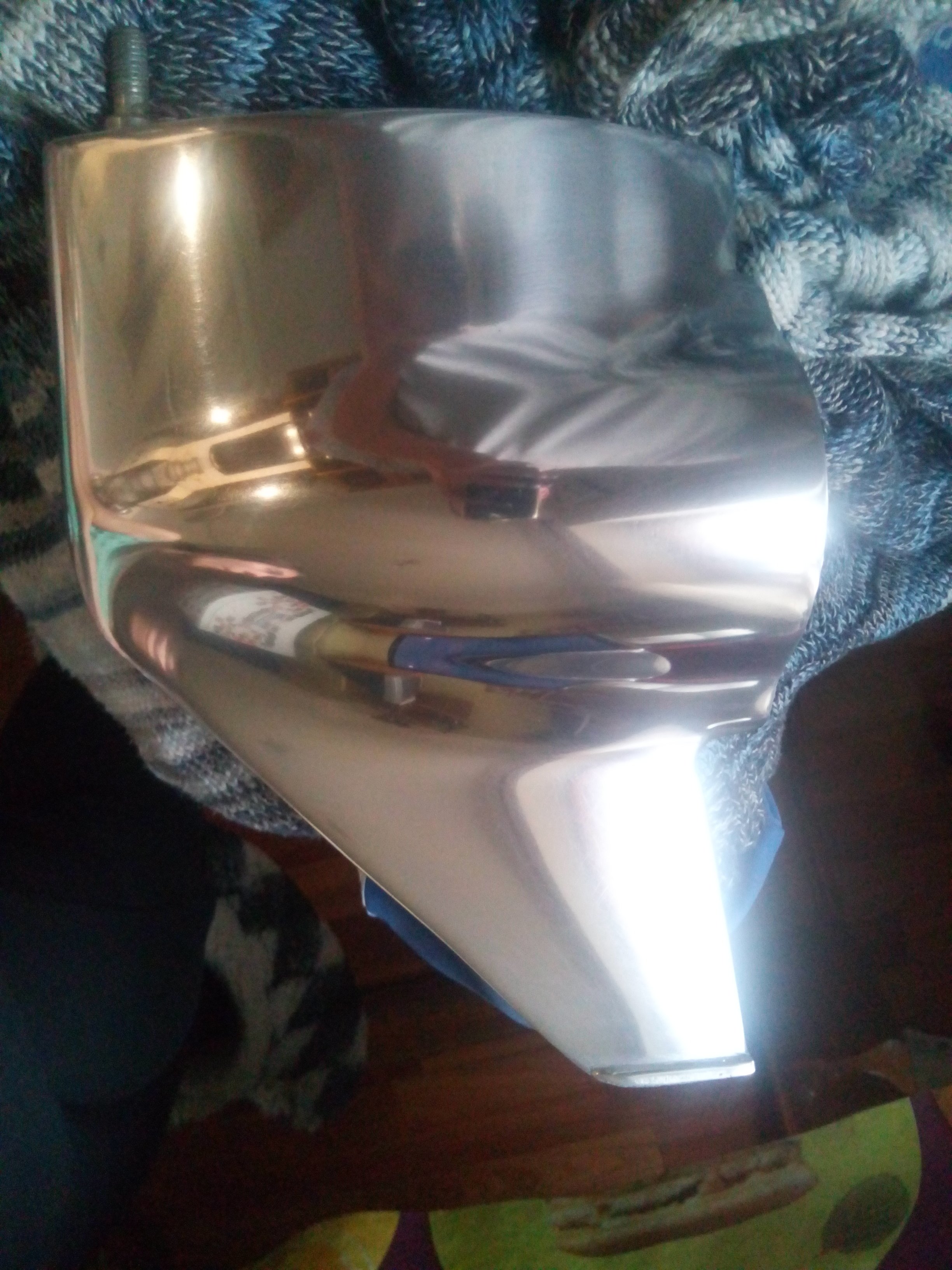

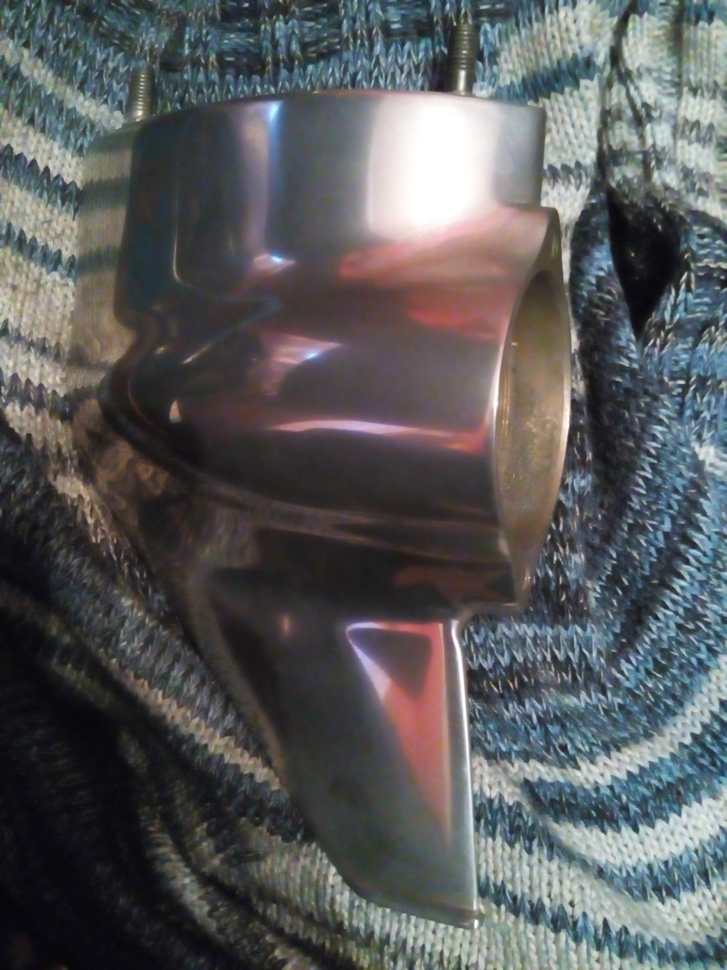

Что то как - то мало времени уделяю мотору...
Хотя нет, не так - работы много - движения мало.
Ещё когда вёз мотор на покраску очень не хотелось нарушать правильный зазор в редукторе, поэтому его не разбирал, следовательно не красил (кто его знает как поведет себя металл шестерёнок при нагреве в печи)
А оставлять как есть - не наш метод.
Потому решил отполировать.
Сначала убрал огрехи литья напильником, затем крупной наждачкой, затем 240 ой, потом 240 ой с водой, потом 1000 на влажную, затем паста ГОИ.
Все это заняло немало времени, т.к. работы много и не всегда получалось уделить время мотору.
Но все позади. Теперь осталось хорошенько отмыть внутренности и собрать.
...продолжение следует!
Тут ты, канЭшна, перестраховался. Нагрев в красильной печи никоим образом редуктору, зазорам, даже сальникам не повредил бы. Для примера: нагрев масла в редукторе моста автомобиля достигает 150°, и сальники живут не один год.:)
:good:А вот полировка редуктора, по утверждениям водномоторных ГУРУ, добавляет 2-3 км/ч в скорости, и, как минимум, 102 балла к карме!:) Опять-же побриться, глядя в перо редуктора, можно.;)
А вообще, получилось круто!
Нееее исключено)
Нагрев в печи для порошковой краски 150 - 230 °С
Начальная температура отпуска металлов - 230°С
И да, самому нравится. Окончательно дотру уже на моторе,т.к. не исключаю царапин во время сборки.
А по прибавке к скорости - так то, скорее всего, на уровне погрешности.
Но ,как говорится : "С миру по нитке" )

О, как!:?С порошковыми красками дела не имел, не знал, что под них так греют...:unknown:
