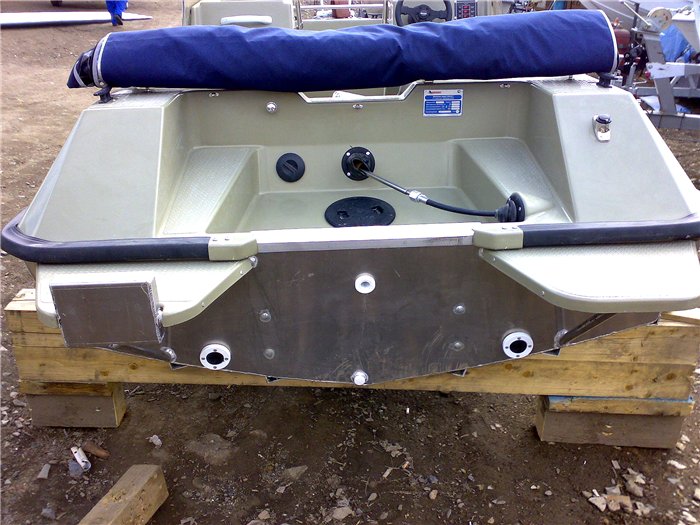

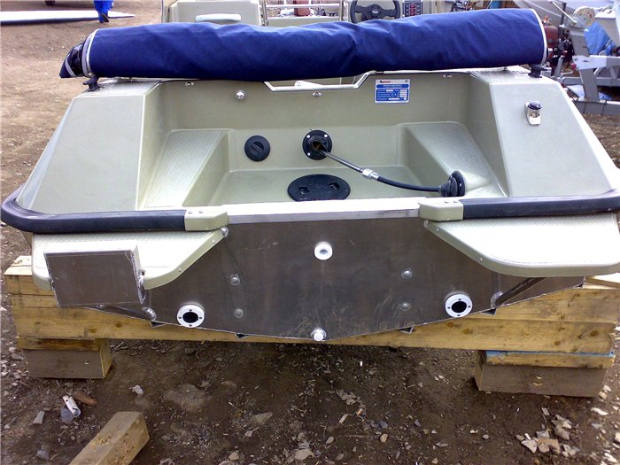

...спасибо, как понимаю кринолины нужны для обслуживания мотора...
Правильно :yes: .. на воде траву с винта снять, заменить(битый) винт и заходить/выходить из лодки кормой к берегу - удобно... плюс на них лесенку складную и транец под мелкомоторчик хорошо закрепить :)
26 933
2 060
С кринолинов удобнее купаться, осмотреть винт или мотор. Полезная вещь.
3 156
1 311
Соглашусь со всеми. Было дело, хотел тоже такие замутить, с Сергеем(kness) списывался, он мне и прислал эти фотки, но когда транец сделал для докатки, то все хотелки отпали. Хотя можно было делать прямо на кринолине. А вообще вещь как мне кажется полезная.

Арчибальд сказал(а):
.. Хотя можно было делать прямо на кринолине.
Я б так и сделал :yes:
Сорри автору фото :)
3 156
1 311

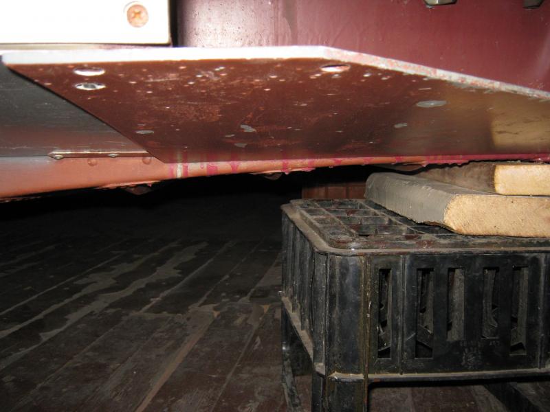

Да Дима, я уже и 2 куска трубы 20ки приготовил толстостенной(за место верхнего уголка), и рифлёнку и уголок, в общем всем запасся, но не срослось. А трубу взял такую специально, она как раз в привальник снизу вставилась бы, только ручки задние надо было снять, а второй конец прямо в транцевую плиту(засверлиться и всё), ну а сверху потопчину стели. Возможно вдохновлюсь, да переделаю, только времени не хватает.

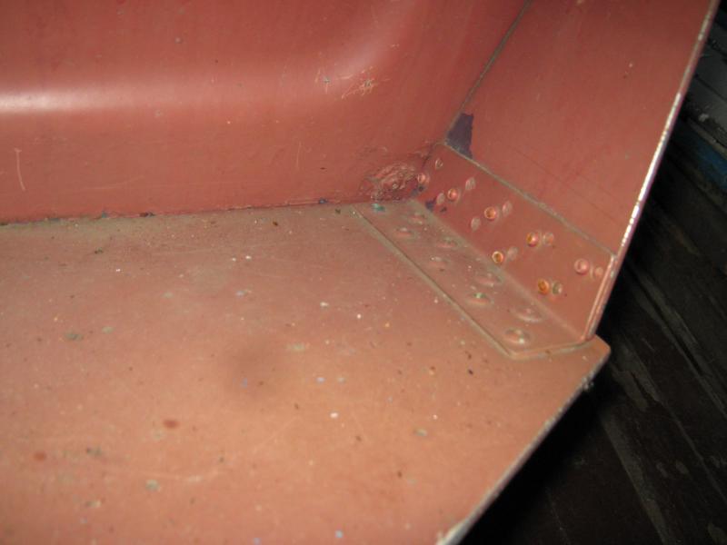

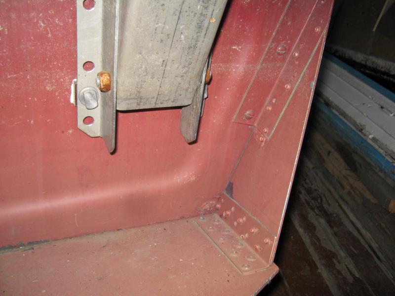

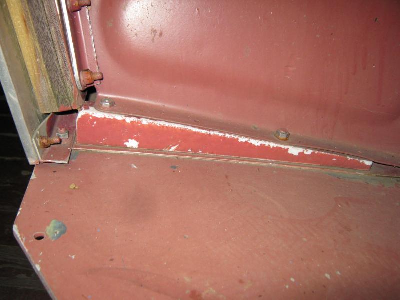

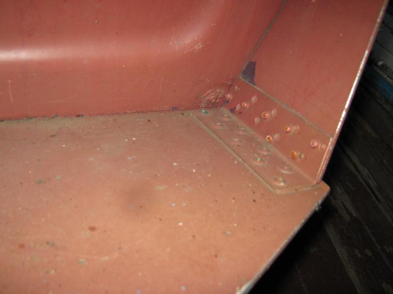

Денис здравствуй. Вот такие фотки получились, вроде всё понятно. Угол вертикальной косынки и плиты(низ) ничем не привязан к лодке.

...спасибо всем коллеги за советы, за ответы и разговоры лично. Очень много почерпнул информации по модернизации лодочки. На неделе придет молоток, железо (дюралевый уголок 25*25 стенка 2) заказан, начнем реализовывать проект.

...привет, сегодня думал гадал как установить криналины, вопрос возник. А можно квадрат трубу вставить и как продолжение сделать?

Вполне себе идея!

Не суть, но всё-таки. "Кринолины" - это продолжение днища, удлинение корпуса. Снизу они бывают паралельно днищу, чтоб его удлинить и избавиться от дельфина (к примеру), бывают под углом вверх, чтобы работали только при выходе на глисс, а на ходу не тормозили, или под углом вниз, чтобы и на скорости сильнее прижимали нос.
А такая площадка чтобы опираться на неё, сидеть и в воде ногами болтать :D это "свим платформа" Swim Platform. :good:

А кринолины правильно :yes: , 1)герметичные(продолжение днища или выше) и 2)площадки для удобства обслуживания двигателя и легкого подъёма из воды(именно кринолинами называют эти площадки практически на всех производствах лодок :pardon: ), а свим платформой называют буржуи, потому, что у них просто нет другого названия :D - тупые :hahaha: ...
Для нас платформа, она и есть платформа, т.к. идёт во весь транец без "перерыва на двигатель", это могут понять только те, кто с русскими поведётся :)
Давно вынашиваю мысль осуществить подобное творение. Но, не встречал варианта, который бы можно было взять за образец. Я бы делал, как продолжение днища, с таким же углом (т.е. параллельно ему), замкнутые, герметичные кубы (они выполняли бы еще роль блоков плавучести, можно и пенопластом забить). Высоту прикидывал около 30 см.
912
Борис, К-5 и так липнет на большой скорости всем килем, а ты ещё и удлинить её хочешь :shock: ... если продлишь днище - ничего хорошего из этого не получится :nea: , а вот если параллельно днищу, но приподнимешь сантимов на 5, то в движении мешать не будут, а в статике уменьшишь осадку и выход на глисс улучшится :good:

Под углом эффект прилипания может быть. Тогда выше днища на пару см делать, чтобы на ходу не мешались, чтоб отсекалась вода.
Но у Бориса 60сил на 5м3 - она и так вылетает запросто. Борис, тебе идею про поперечный редан надо вынашивать. :) Типа, как советуют для МКМ.

Денис привет. Да конечно можно, только придётся задние ручки демонтировать, если будешь снимать, то в барахолку, люди ищут такие. Я уже писал, что хотел окантовку или каркас(как правильно не знаю)кринолинов делать из толстостенной трубы нерж. диаметром 20, как раз лезет под привальник, но повесил доп. транец и идея пока ушла на задний план.
