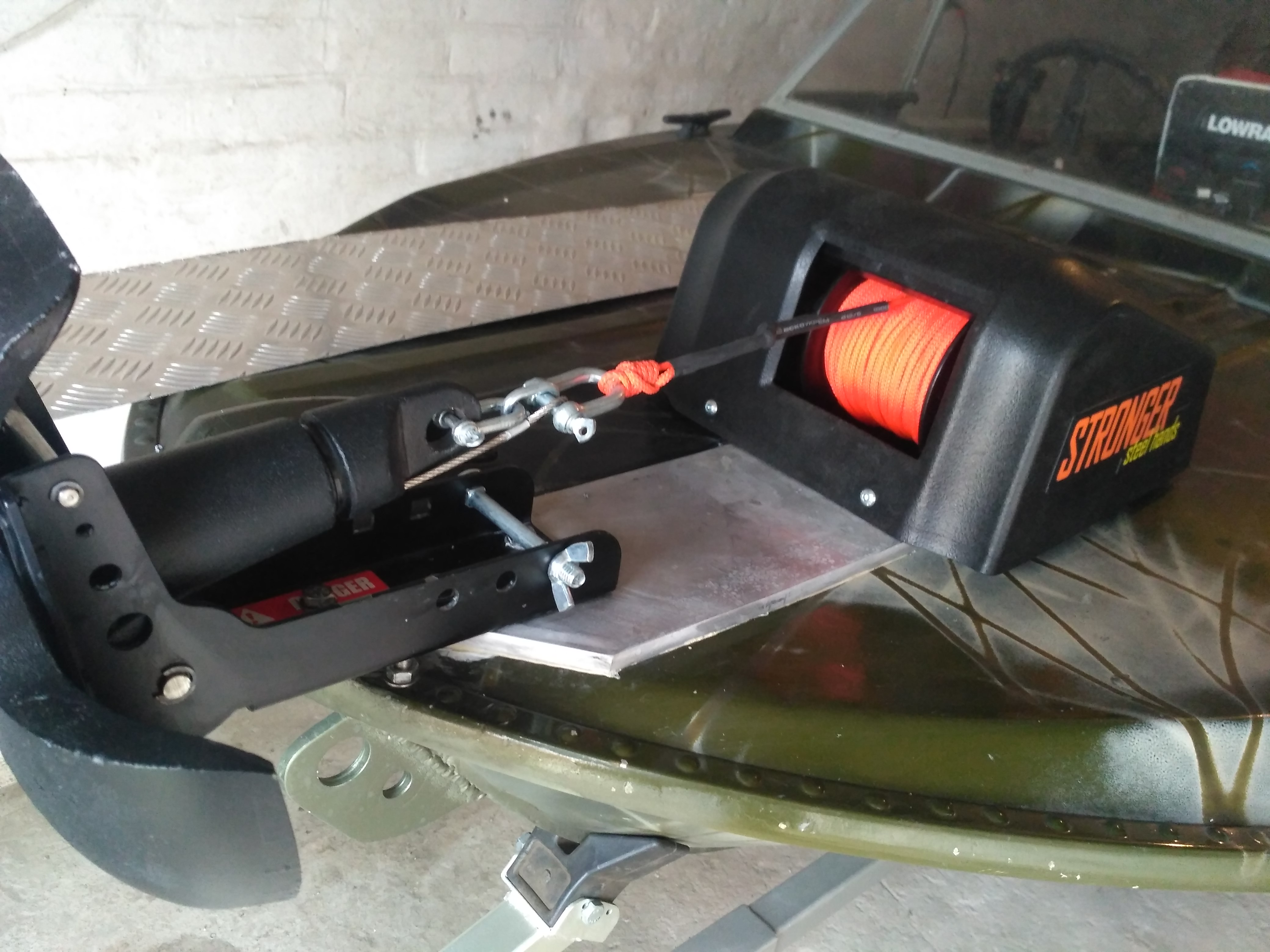

Прислюнил так. Под роульсом и лебедкой фанера 15 мм. Питание и управление еще не делал. Кнопку упр-я хочу перенести в кокпит.
На течении лодка будет уходить в право , как кораблик на головля.
С опущенным мотором это можно компенсировать поворотом руля , но увеличишь сопротивление .
С поднятым мотором лодка не будет мёртво стоять на месте , она будет гулять из стороны в сторону постоянно увеличивая амплитуду гуляний и будет разворачиваться бортом поперёк течения .
По крайней мере у меня так было . Но из этого можно извлечь пользу . Летом кино покажу как извлечь , надо один раз увидеть , словами объяснять - не понятно будет.

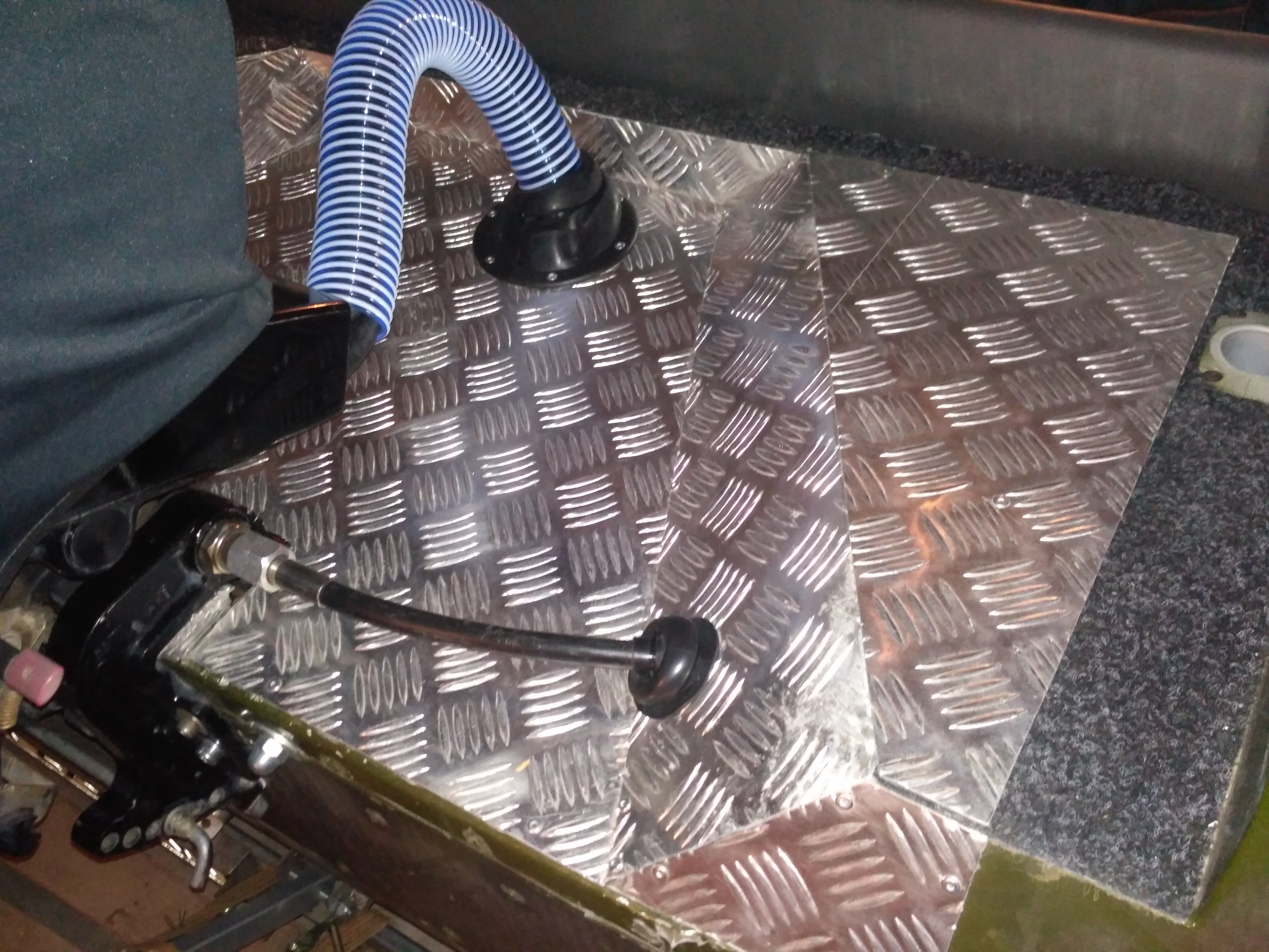

На выходных установил, осталось пластину покрасить

при установке лебедки я так понимаю штатный пенопласт надо вынуть, кто как это делал и чем в последствии заменили?
Olejman
06.11.2015
118
16
Кострома
Mercury F 25 E EFI
думаю потом заполнить пеноплексом.

У меня был в отличном состоянии, вставил назад
Olejman
06.11.2015
118
16
Кострома
Mercury F 25 E EFI
а как вынимал? или он свободно вынимается, резать не надо?
Max lm
17.03.2018
71
Белая Церковь
Merkury 25EFI
Свободно вышло

Герметик у меня был и лодка у меня крашеная, то есть не на чистый алюминий лепил,мне подарили рефленный алюминий транец зашил, так на него попал раствор цемента розело немножко
