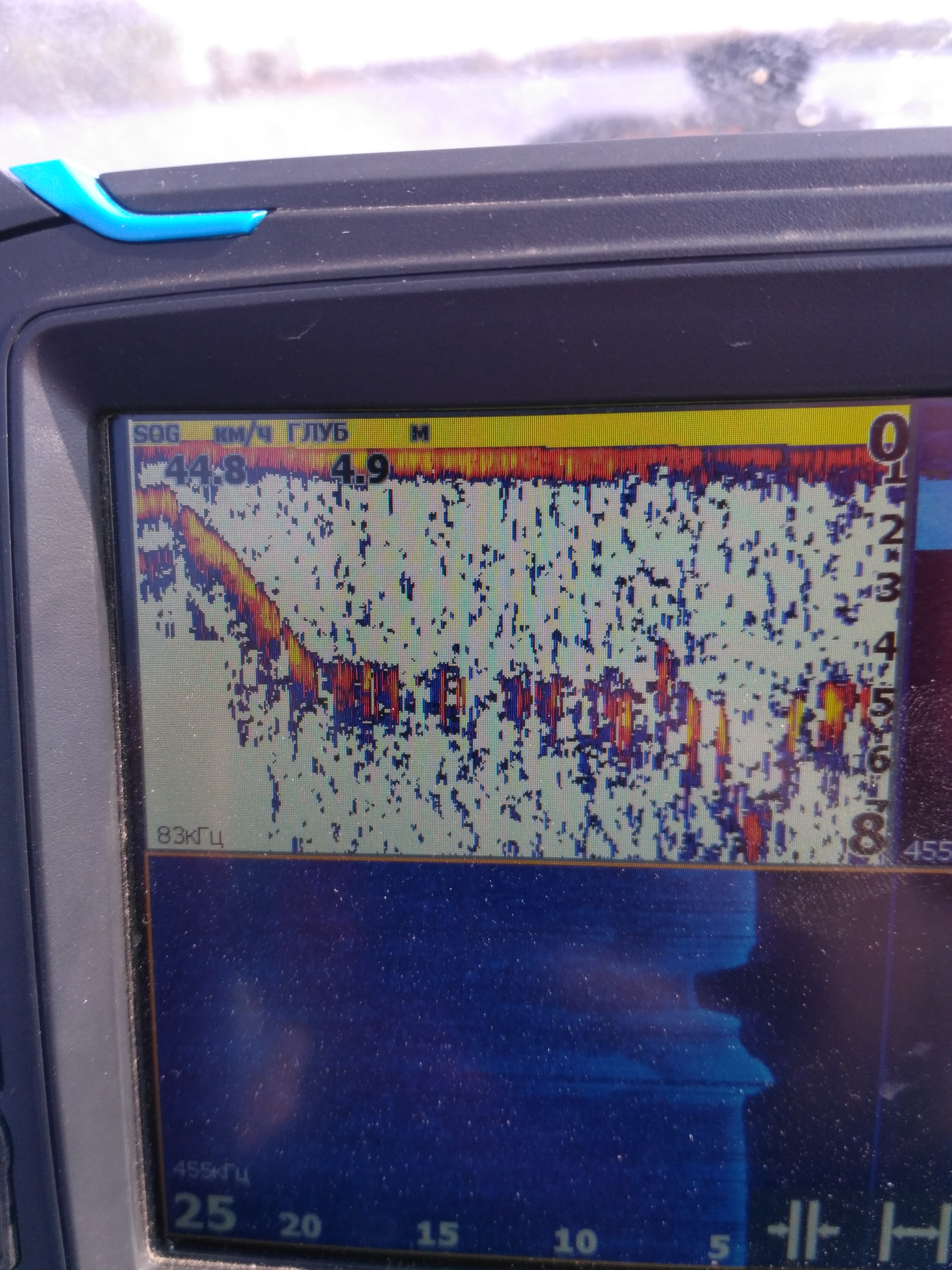

В одного 45 км/ч идёт стабильно, вдвоём 42-44, винт штатный 11 шаг, 10 шаг перекручивает, при большой загрузке не пробовал его, максималку по навигатору один раз видел 48 км/ч, максимальные обороты после 100 м/ч приблизились к 6000, 5800-5900

Я сам в лодке на таком винте 47-48,я жена двое детей 45

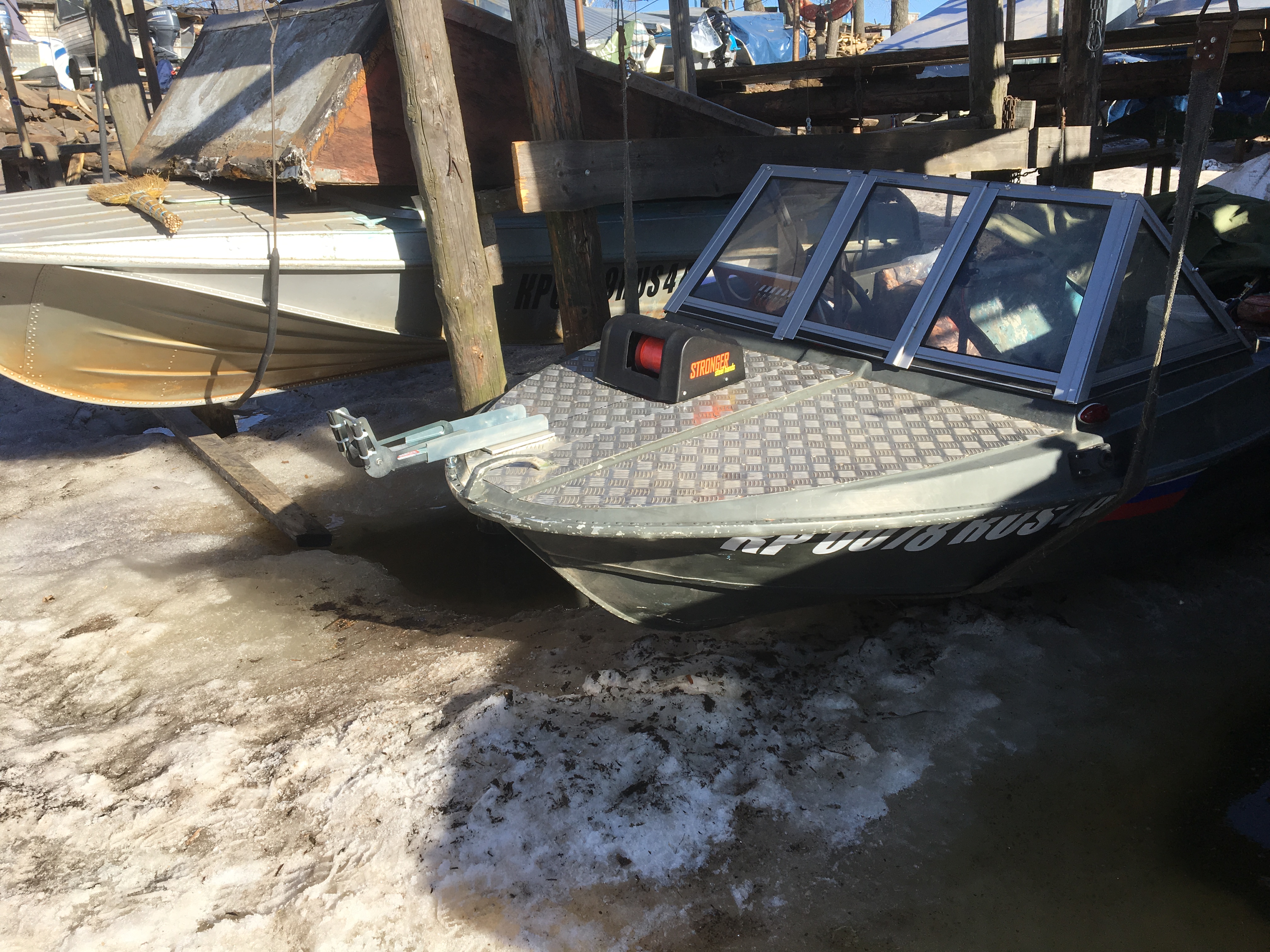

еще фото транца есть? чего то не понимаю как мотор повешен.

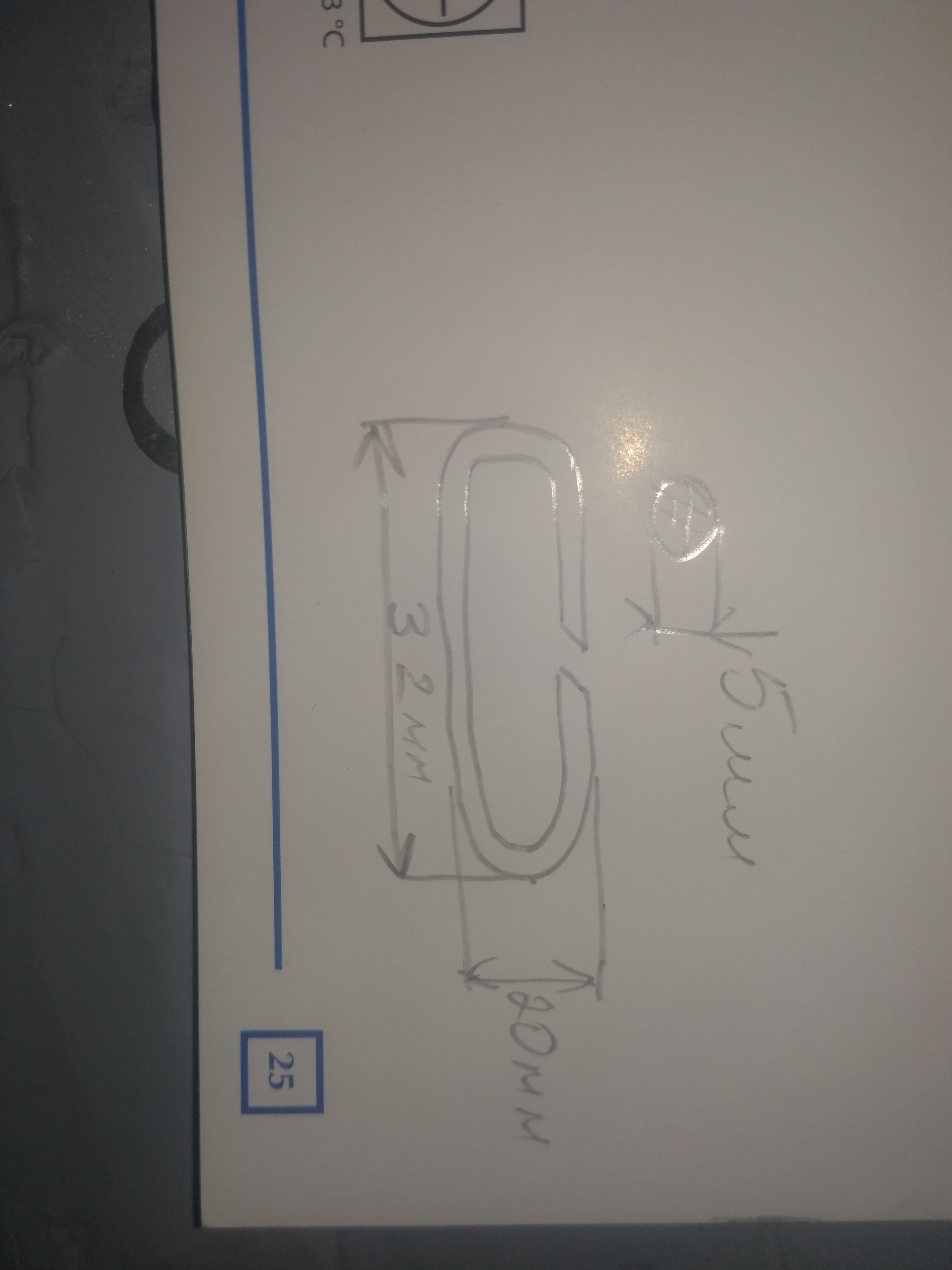

Кольцо вроде так просили, транец на днях сделаю больше фото, мотор так как у вас повесил , только поднял на 1.5 см

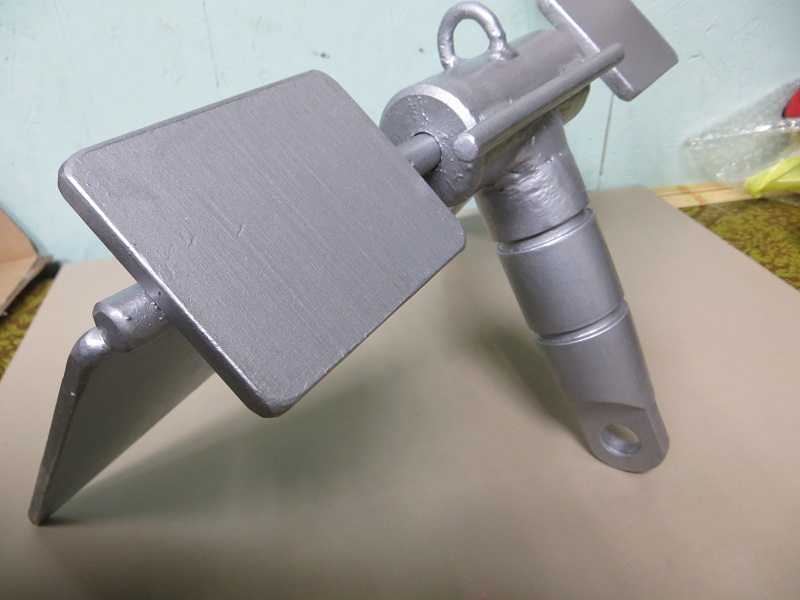

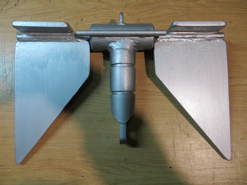

а по оборотам чего? за кольцо спасибо, якорь буду вешать самодельный, принцип отцепа тот же.

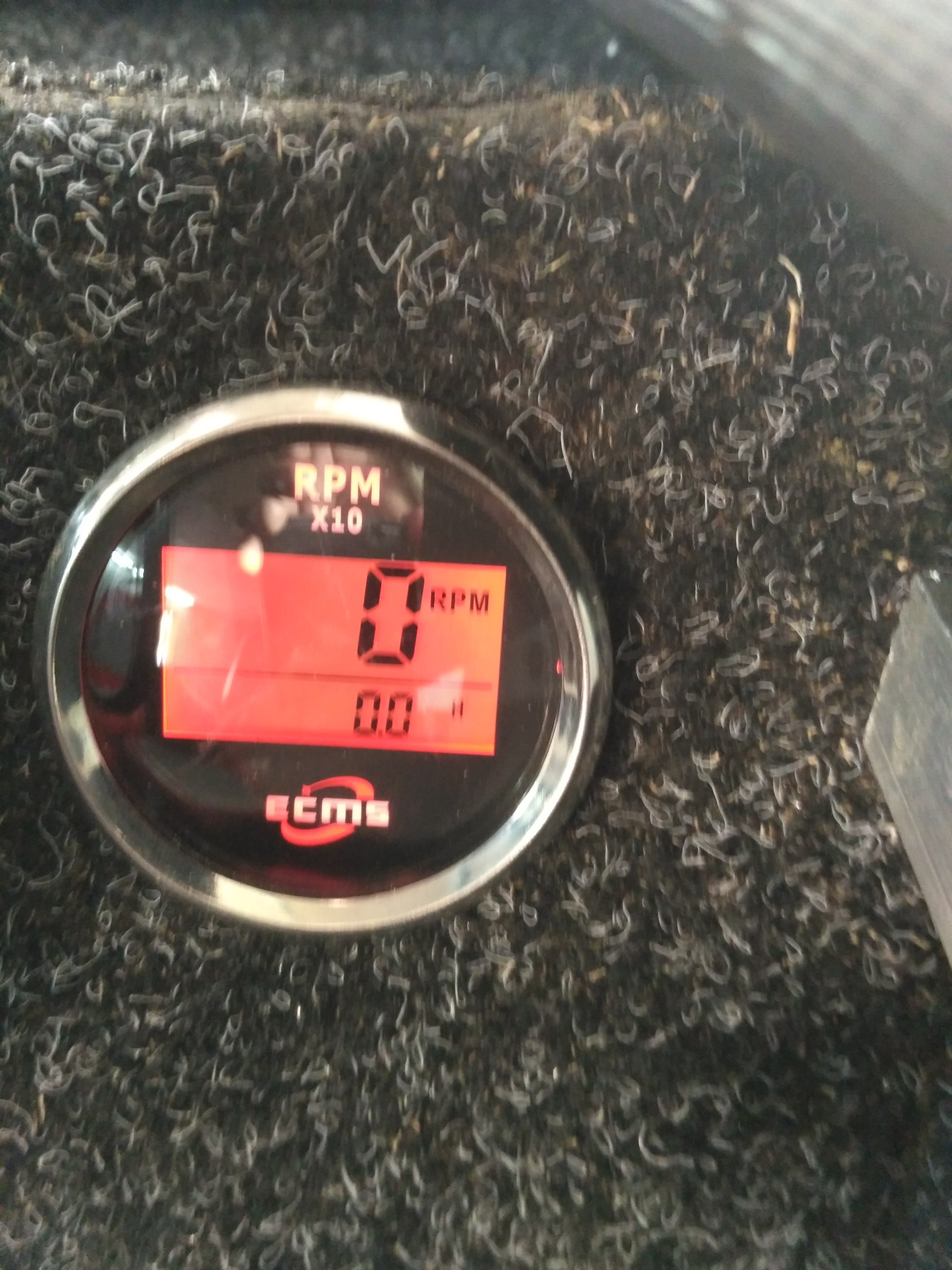

Классный якорь, у меня типо такого тоже есть, по оборотам не скажу, не могу настроить тахометр

боюсь не тяжеловат ли будет для 30-й модели стронжера, 8,5 кг, но у них заявлено до 10 кг

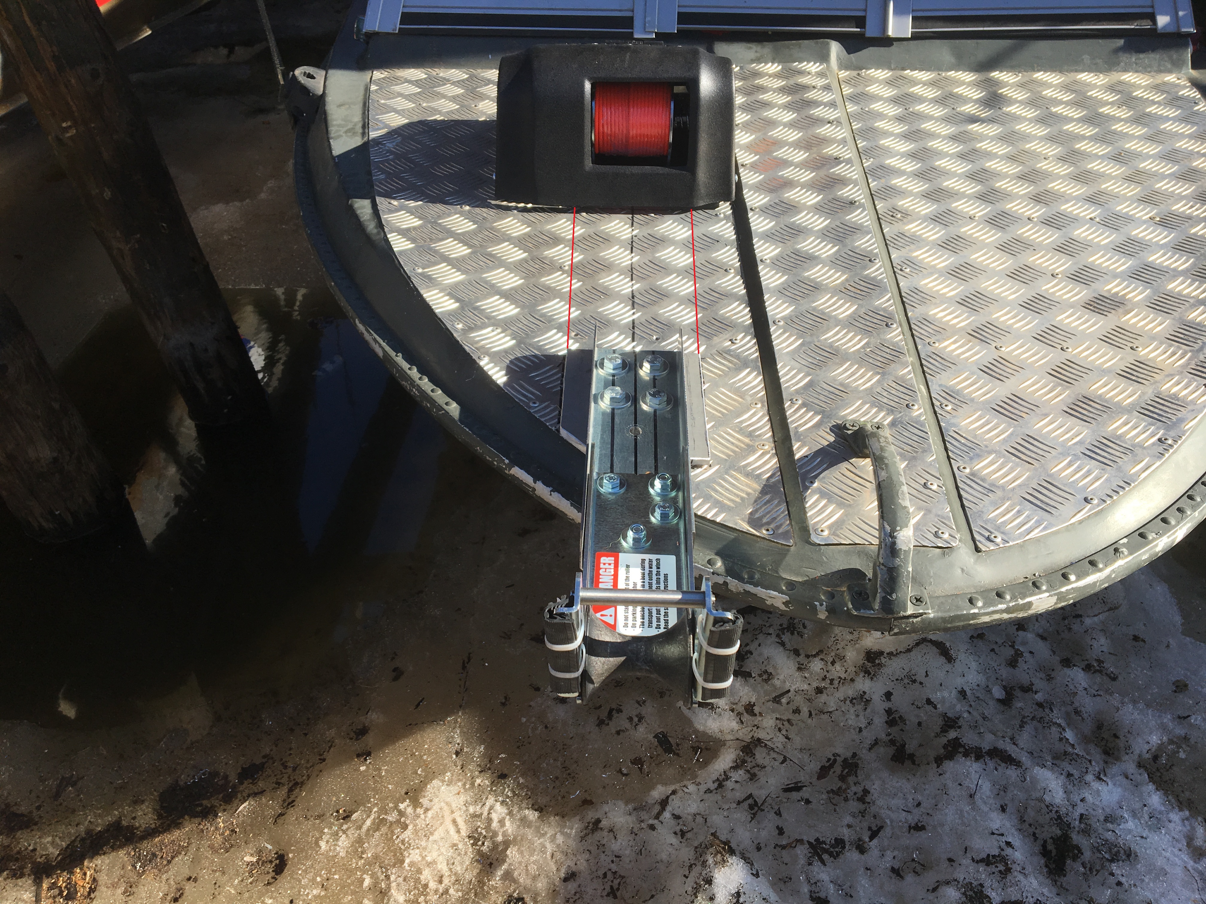

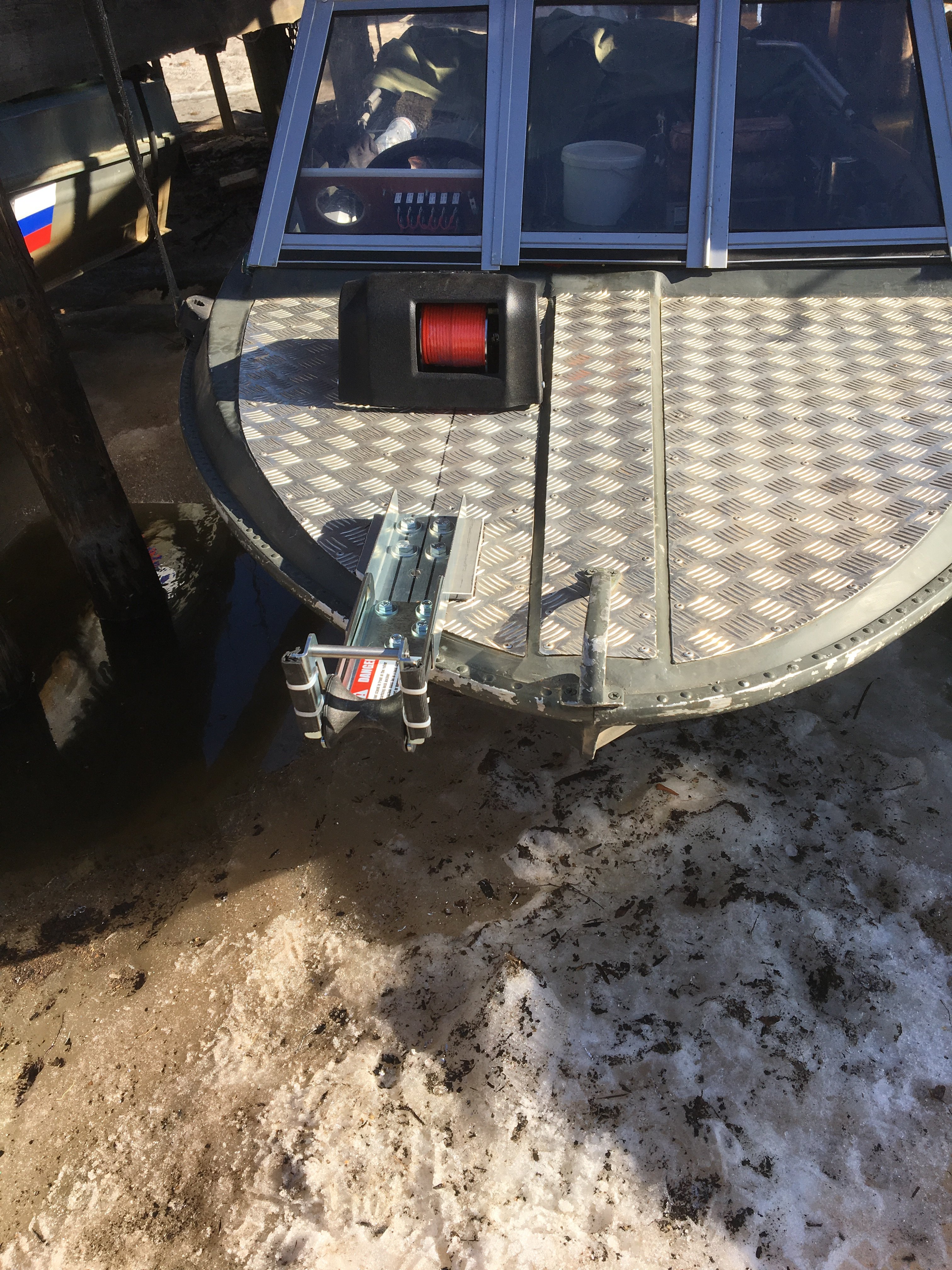

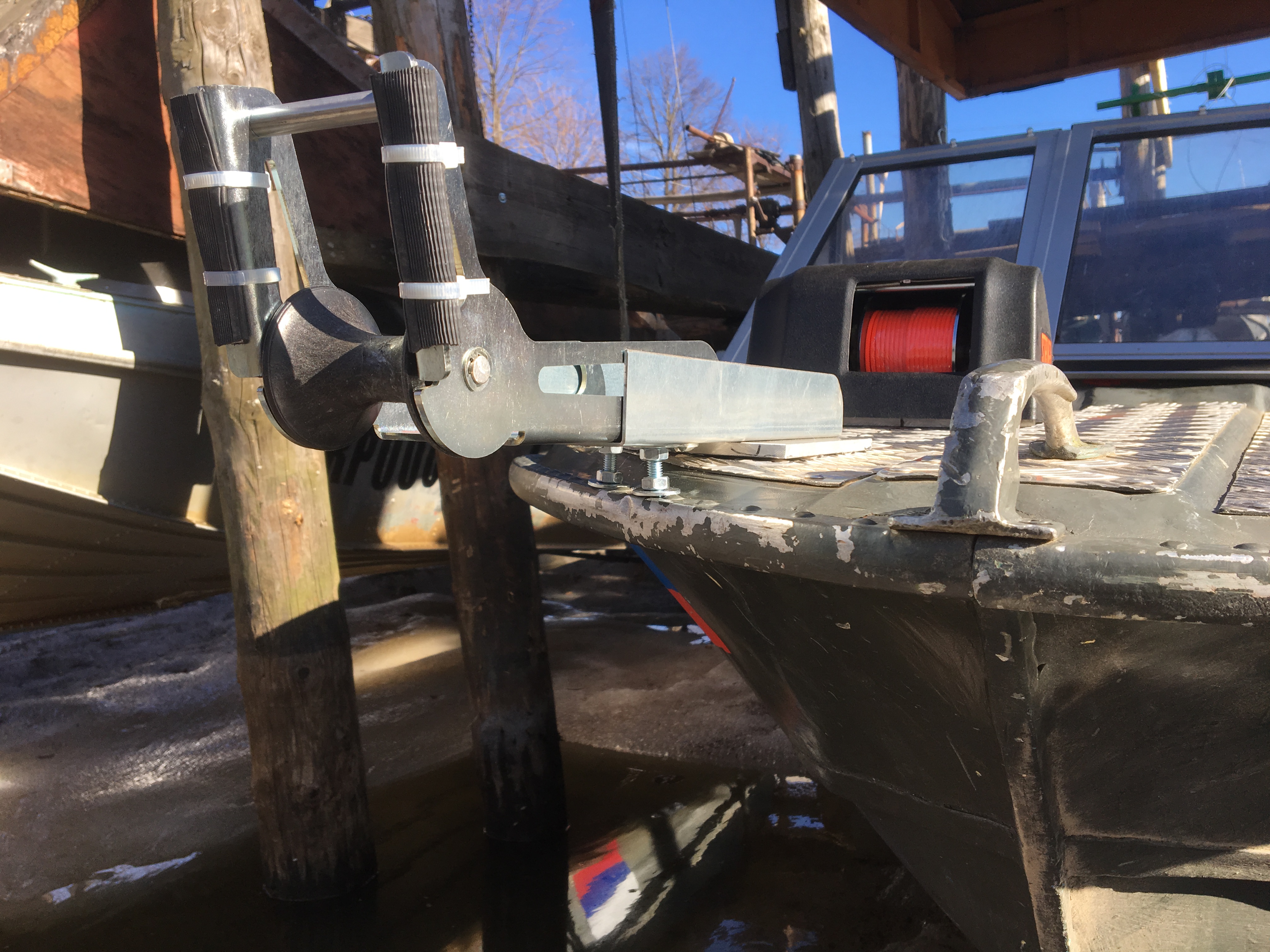

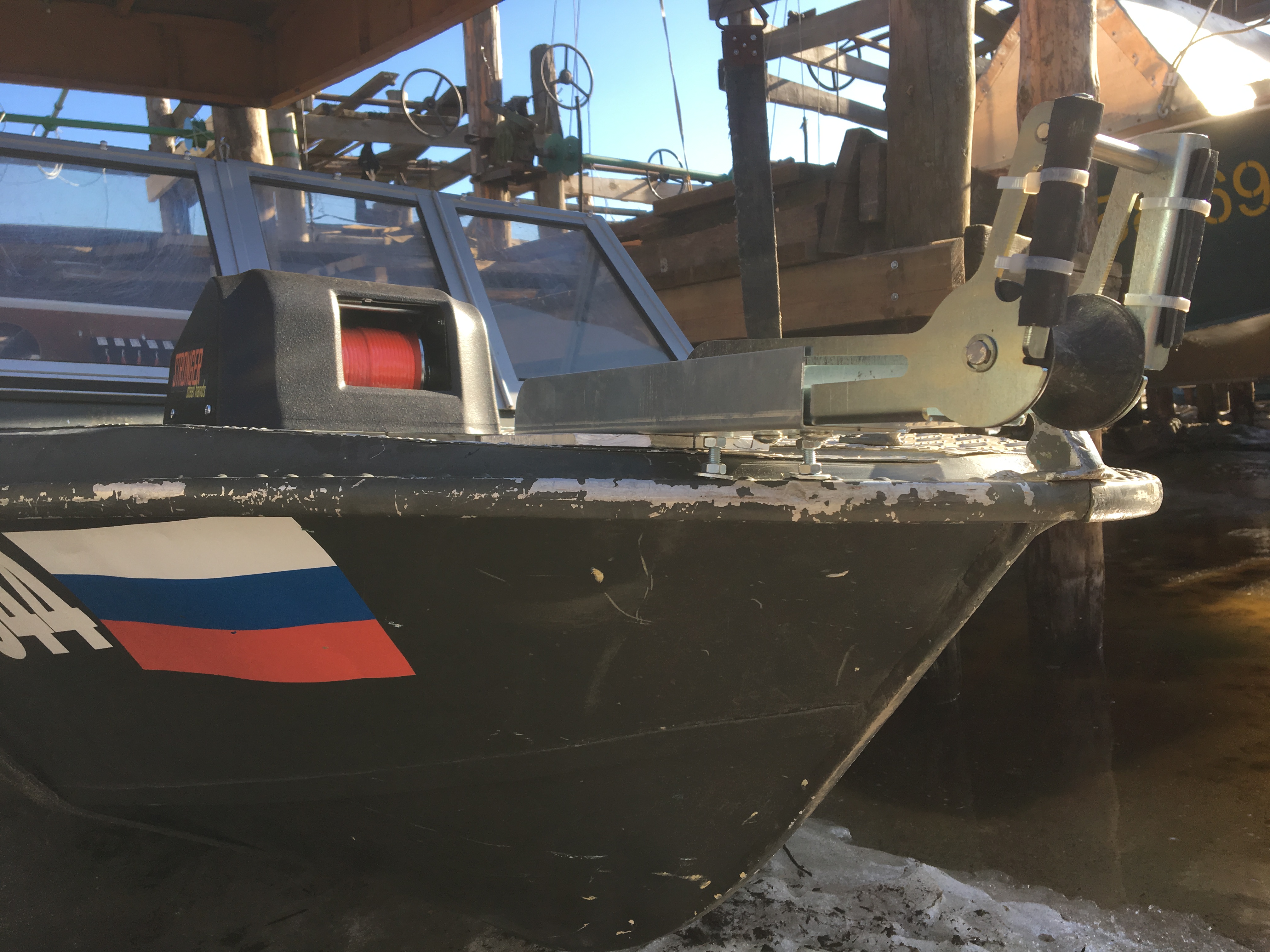

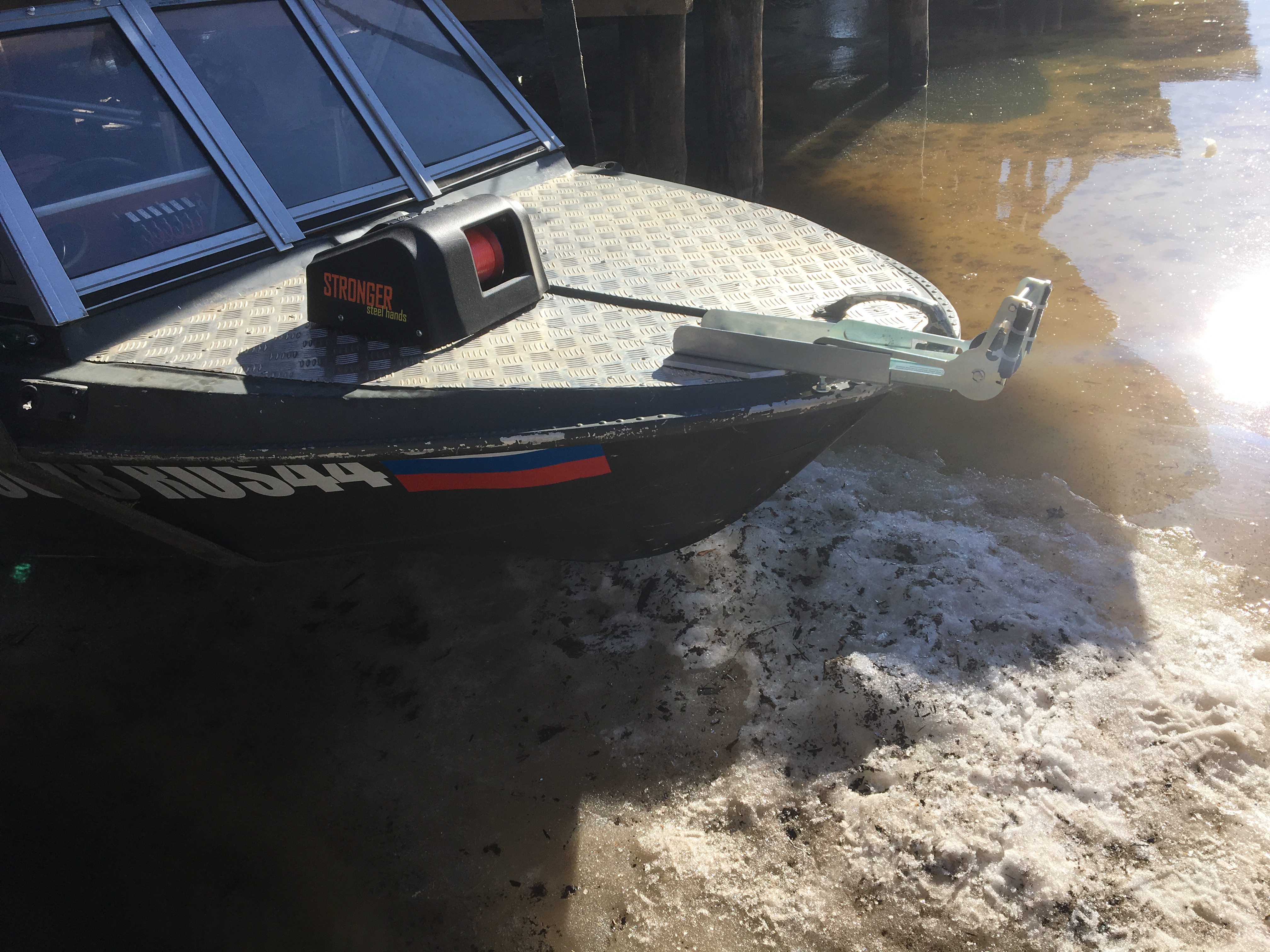

тоже установил сегодня

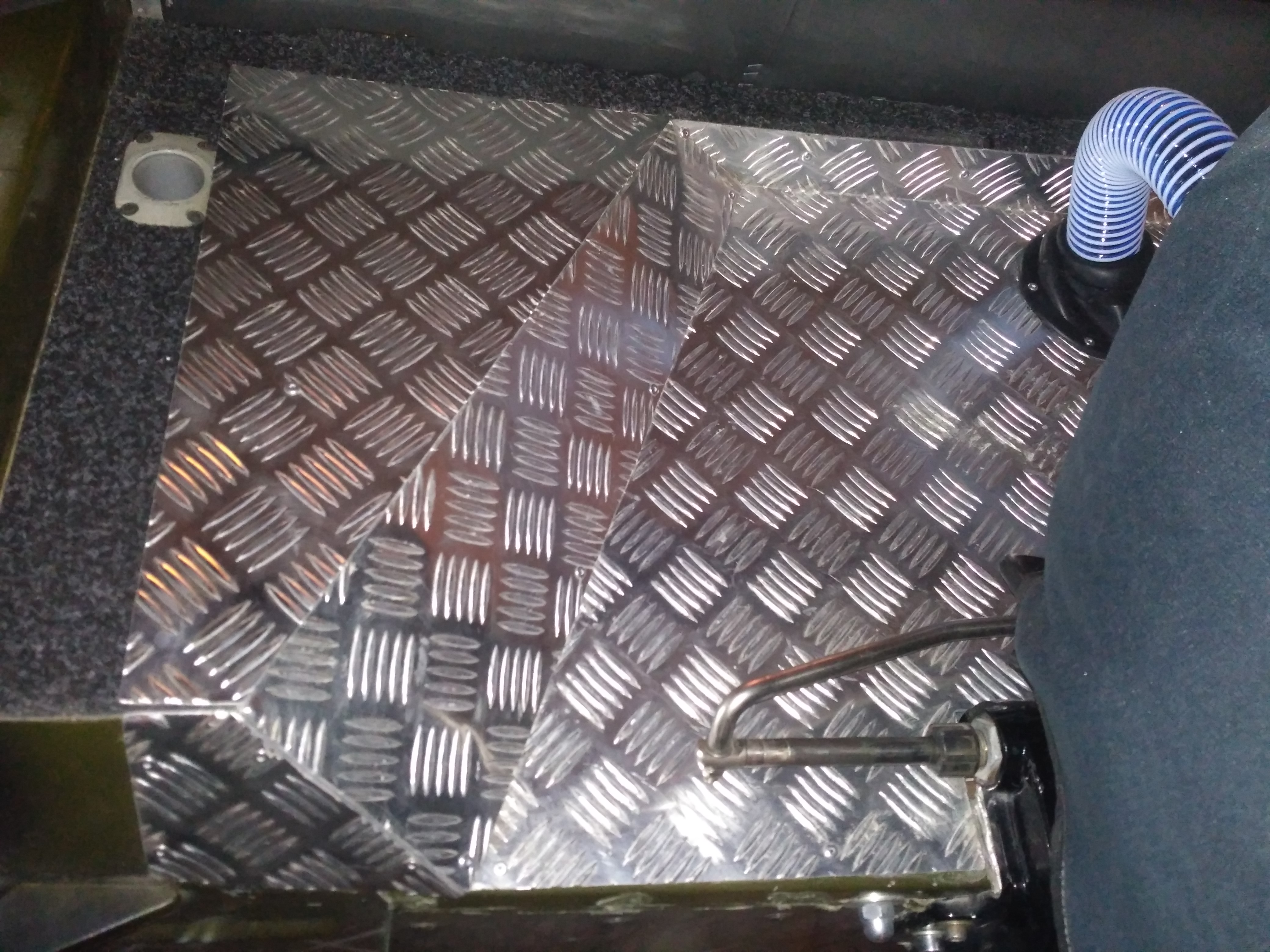

да не знаю, может усиливать придется, алюм пластину целиковую искать, изнутри тоже пластиной алюминиевой усилено, заходит на уголок-усилитель штатный, если будет ломать, поставлю целиковую пластину начиная под лебедкой и заканчивая роульсом, больно уж там металл на самой лодке хлипенький везде.
Max lm
17.03.2018
71
Белая Церковь
Merkury 25EFI
Я сразу якорь прицепил натянул и видно было как палубу крутит, через то и начал искать пластину

Даже на воде испытания проводил, работает супер, только метку на шнуру нужно поставить, чтобы перед тем как в роульс затягивать немножко пройти
Olejman
06.11.2015
118
16
Кострома
Mercury F 25 E EFI
грязь смыть?
я рукой потягал, вроде жестко все, но и нагрузка не маленькая будет, особенно в волнишку.
