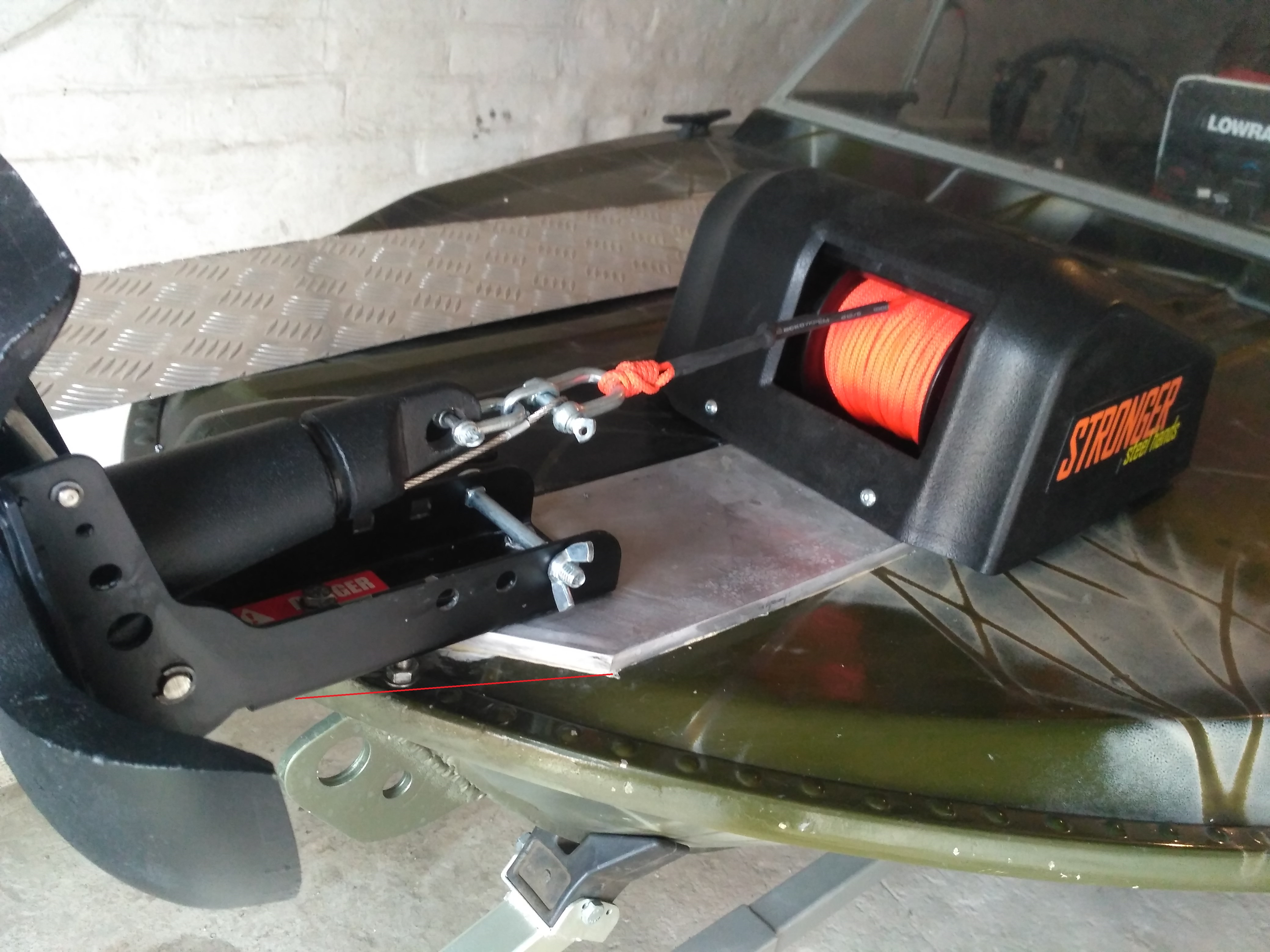

Да грязь, дело в том что так вроде тоже все было жостко, но когда якорь в роульс затягивал от тогда и показало что нужно усилить
Olejman
06.11.2015
118
16
Кострома
Mercury F 25 E EFI
изнутри как усиливал?
Max lm
17.03.2018
71
Белая Церковь
Merkury 25EFI
Две пластины тоже такой толщиной, от уголка до уголка
Olejman
06.11.2015
118
16
Кострома
Mercury F 25 E EFI
не плохо бы было что тебе, что мне продлить верхнюю пластину до роульса, чтоб болты в привальник через нее проходили, но у меня такой не было, если потребуется усилять, то так буду делать.
Max lm
17.03.2018
71
Белая Церковь
Merkury 25EFI
Я завтра фото сделаю, я проверил через роульс и привальник отверстия и болтами с гайками сделал типо подпора
Olejman
06.11.2015
118
16
Кострома
Mercury F 25 E EFI
Я понял, у меня так же, но если бы пластина шла дальше под роульс и через неё бы ещё с привальником скрепил, было бы крепче.
Max lm
17.03.2018
71
Белая Церковь
Merkury 25EFI
Может быть, трудно найти пластину, а если и есть то дурных денег стоит

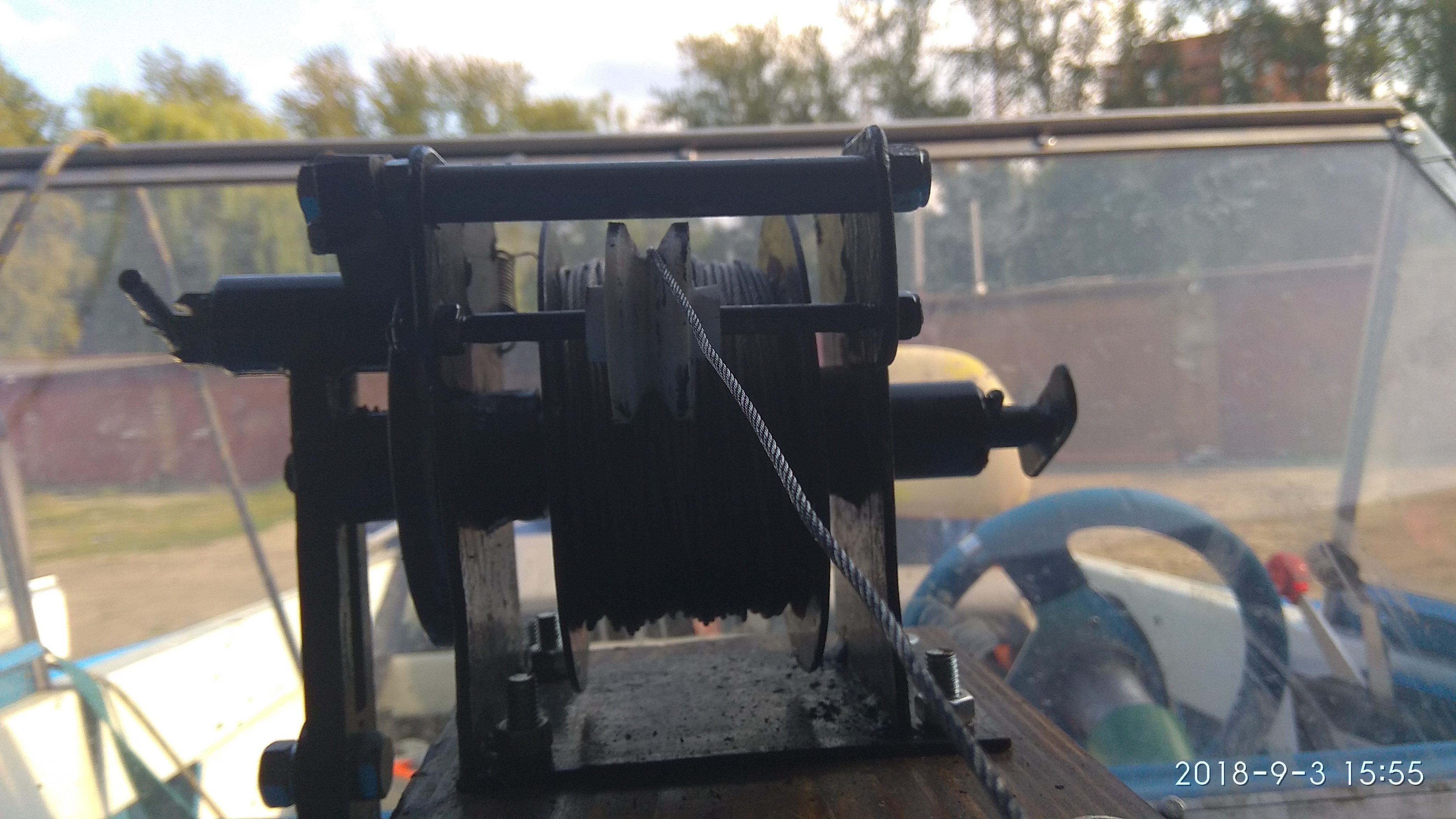

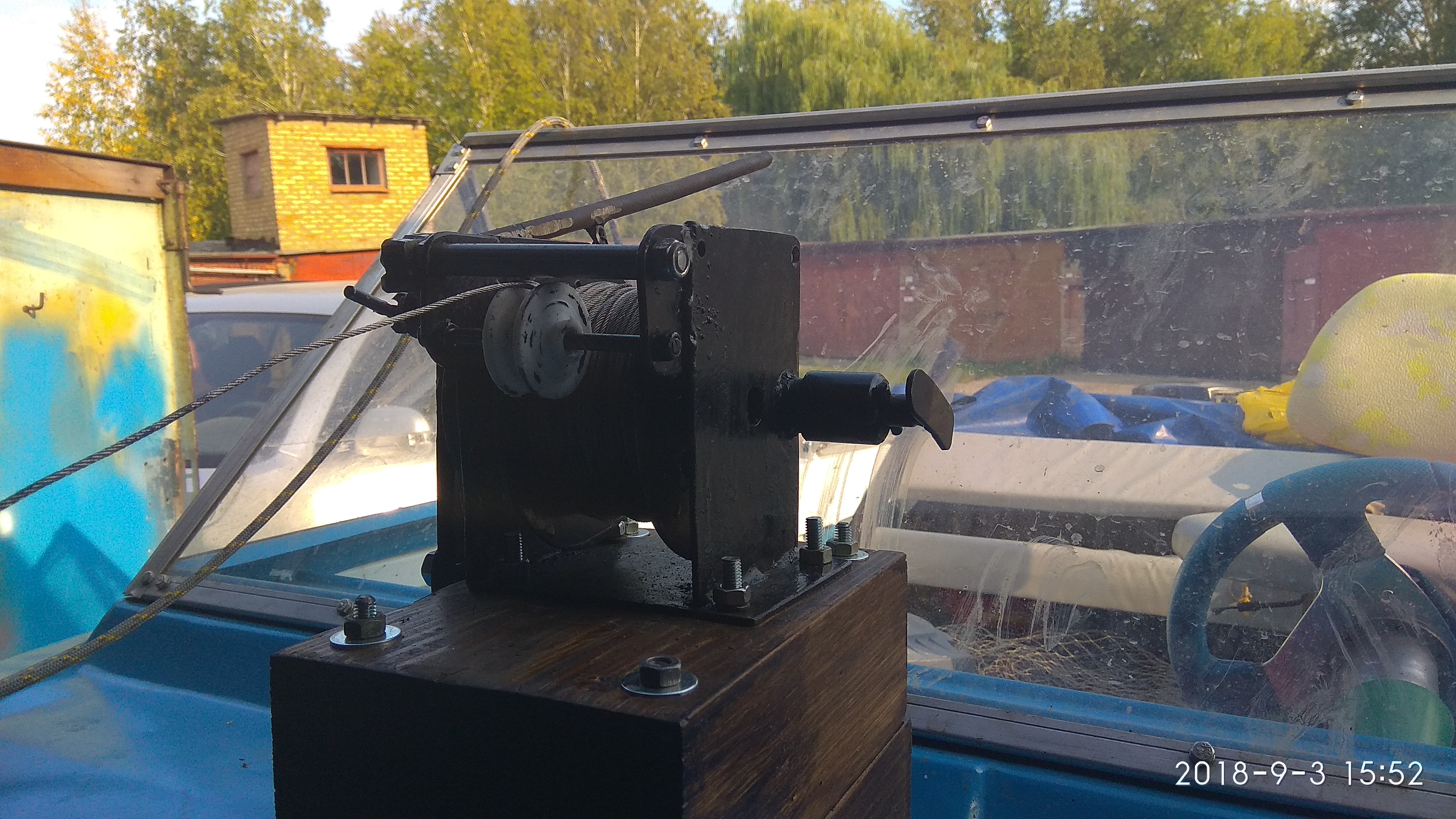

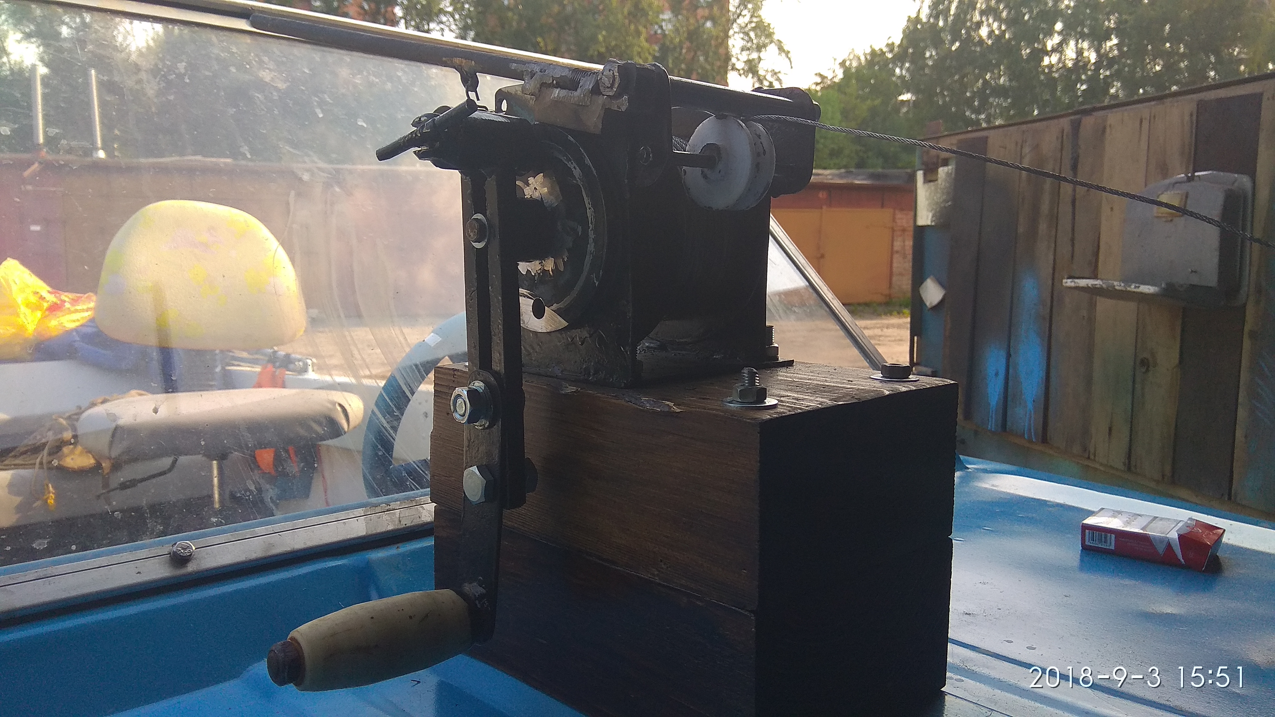

Слепил на коленке ручную лебёдку для якоря. Идеи взяты из инета. Проверил в выхи на нашем море - всё работает! Долго колебался: взять Сиа-про 45 или замутить ручную? К электролебёдке надо ещё и аккум. брать... Решил, что не буду перегружать лодку с моим 18-сильным моторчиком. Забыл сказать, что лебёдка с самосбросом и ручным тормозом.
