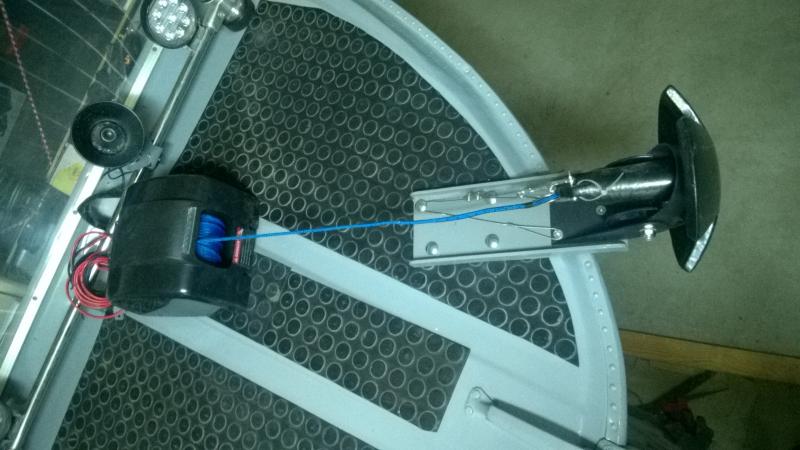

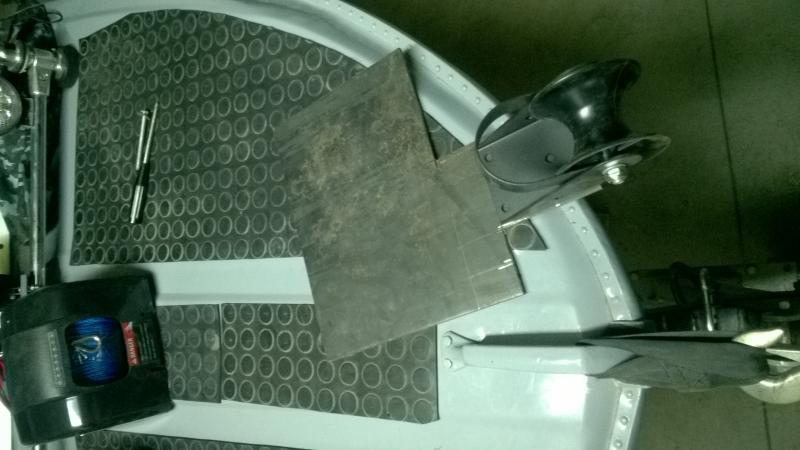

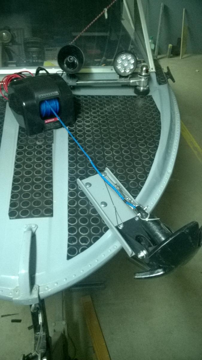

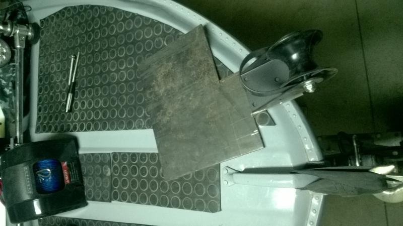

Прислюнил так. Под роульсом и лебедкой фанера 15 мм. Питание и управление еще не делал. Кнопку упр-я хочу перенести в кокпит.

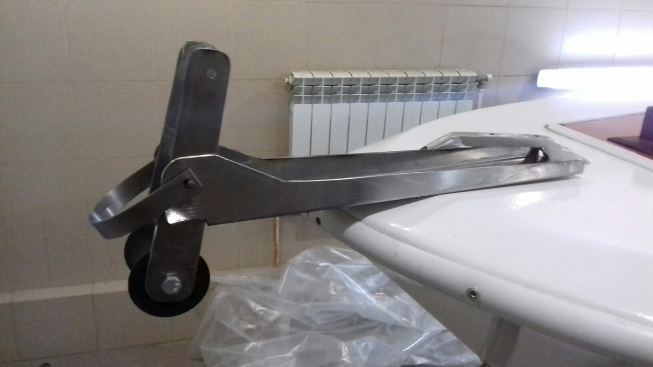

По поводу роульса у меня вопрос: Стоит ли городить конструкцию с двумя роликами и качелькой или можно обойтись одним (двумя) неподвижными роликами? Кто пробовал оба варианта - подскажите.
garik64
14.11.2013
1 466
629
МОСКВА
Cvjnhz
Смотря под какой якорь ,если под брюсса то нужна качель иначе будет бить по борту ,изначально ставил простой и посе испытания переделал
саня88
14.11.2016
810
378
Пенза
Крым, Колибри к-210
Тоха-18
Не понял , якорь Брюса бьёт по борту при поднятии? Может надо подальше вынести роульс? Думаю использовать якорь Матросова или гриб. Я то думал, что использование качели вызвано исключительно меньшими трудозатратами при вытаскивании якоря вручную. Т.е. чем длиннее якорь, тем тяжелее его перевалить через ролик, а качель облегчает это.
garik64
14.11.2013
1 466
629
МОСКВА
Все правильно облегчает перевалиться через ролик а выносить роульс дальше считаю не очень хорошим выходом ,будет торчать ка дышло

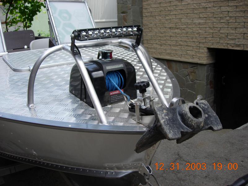

вот я сам сделал нет ни чего сложного
