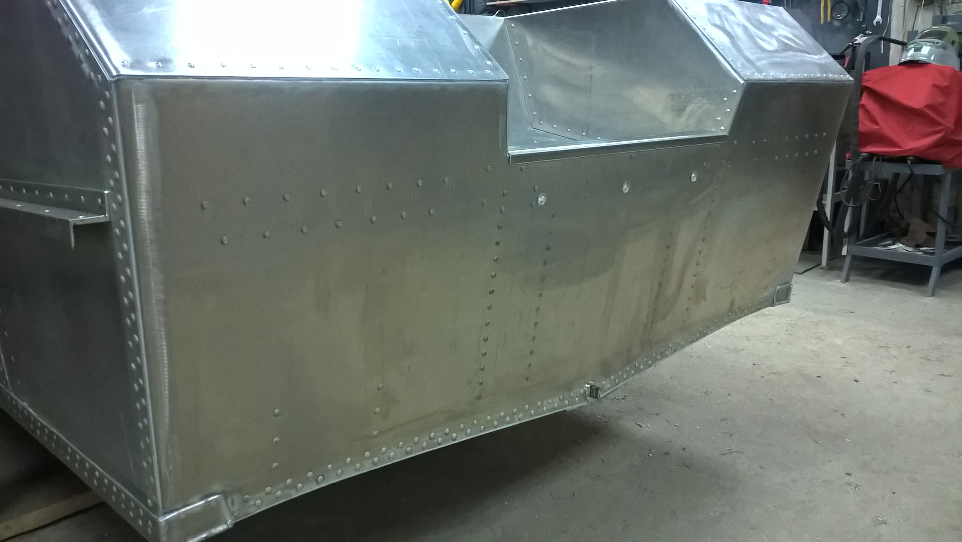

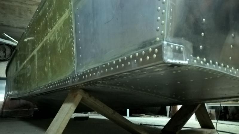

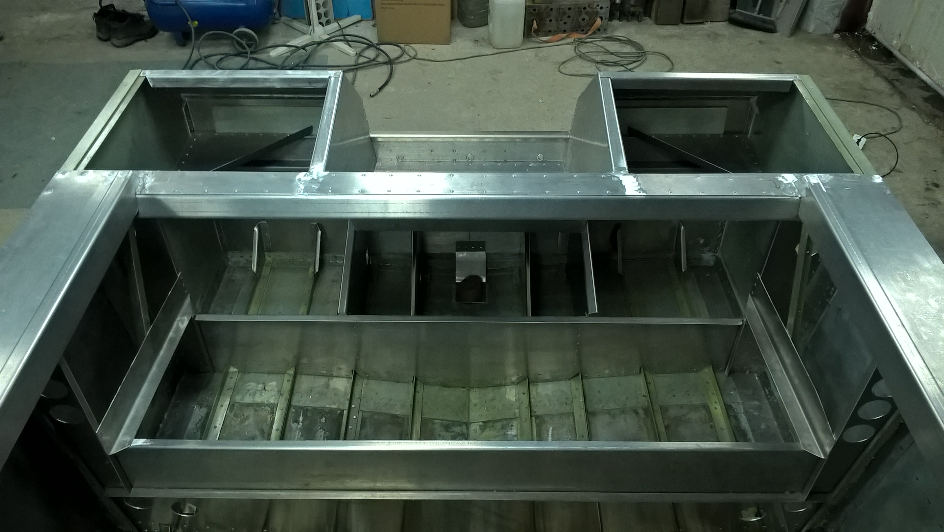

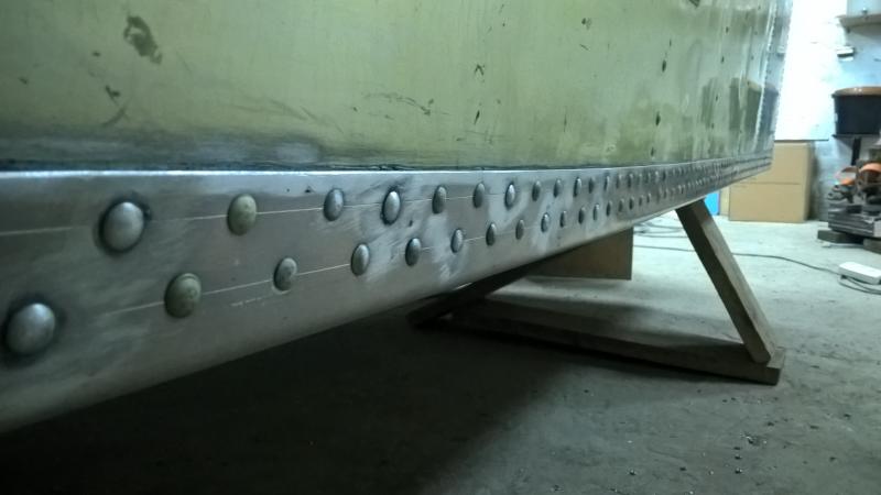

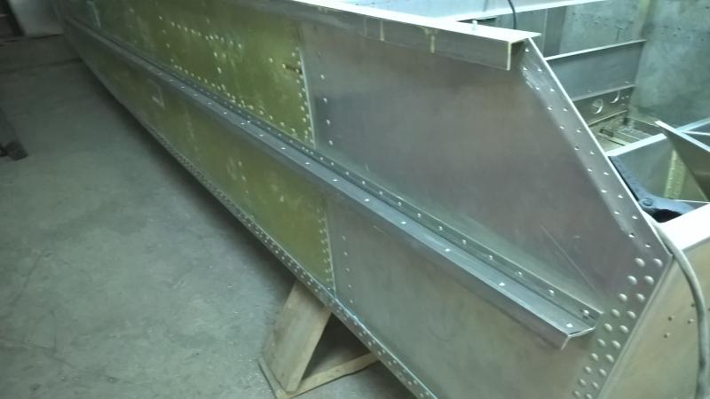

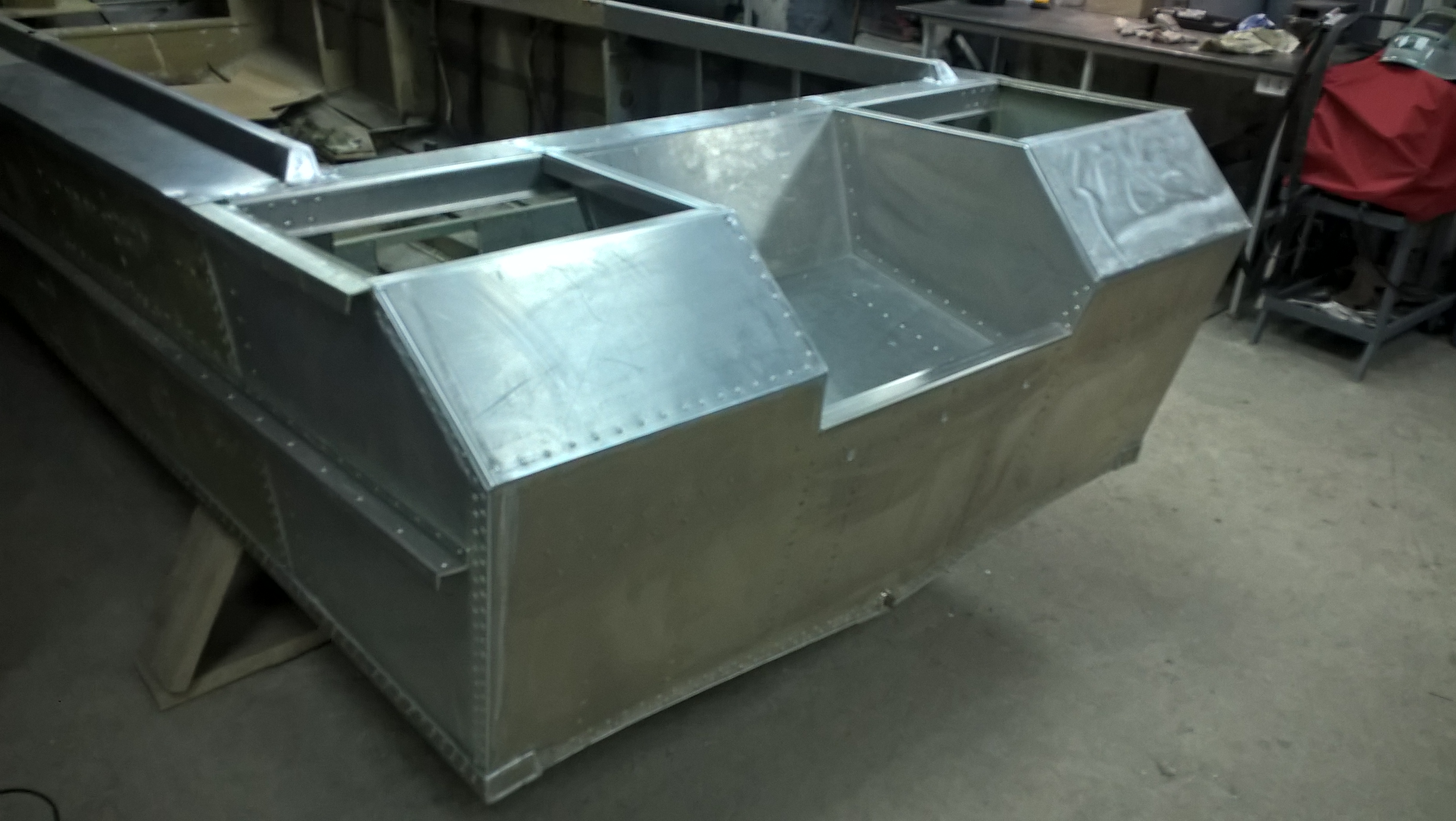

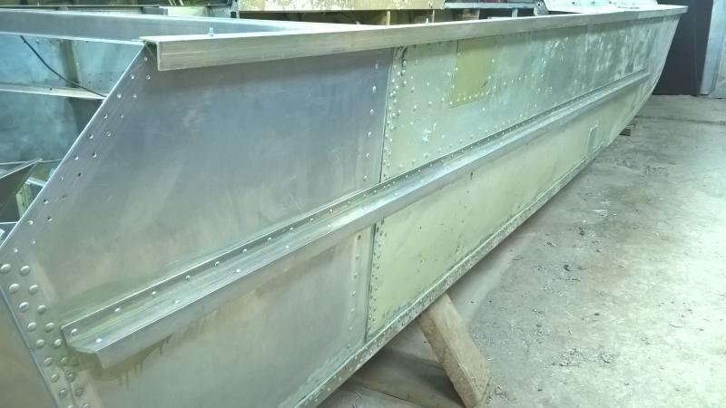

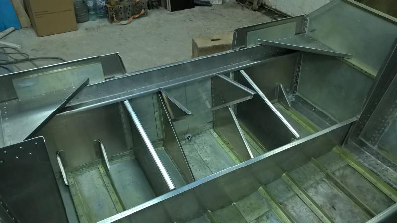

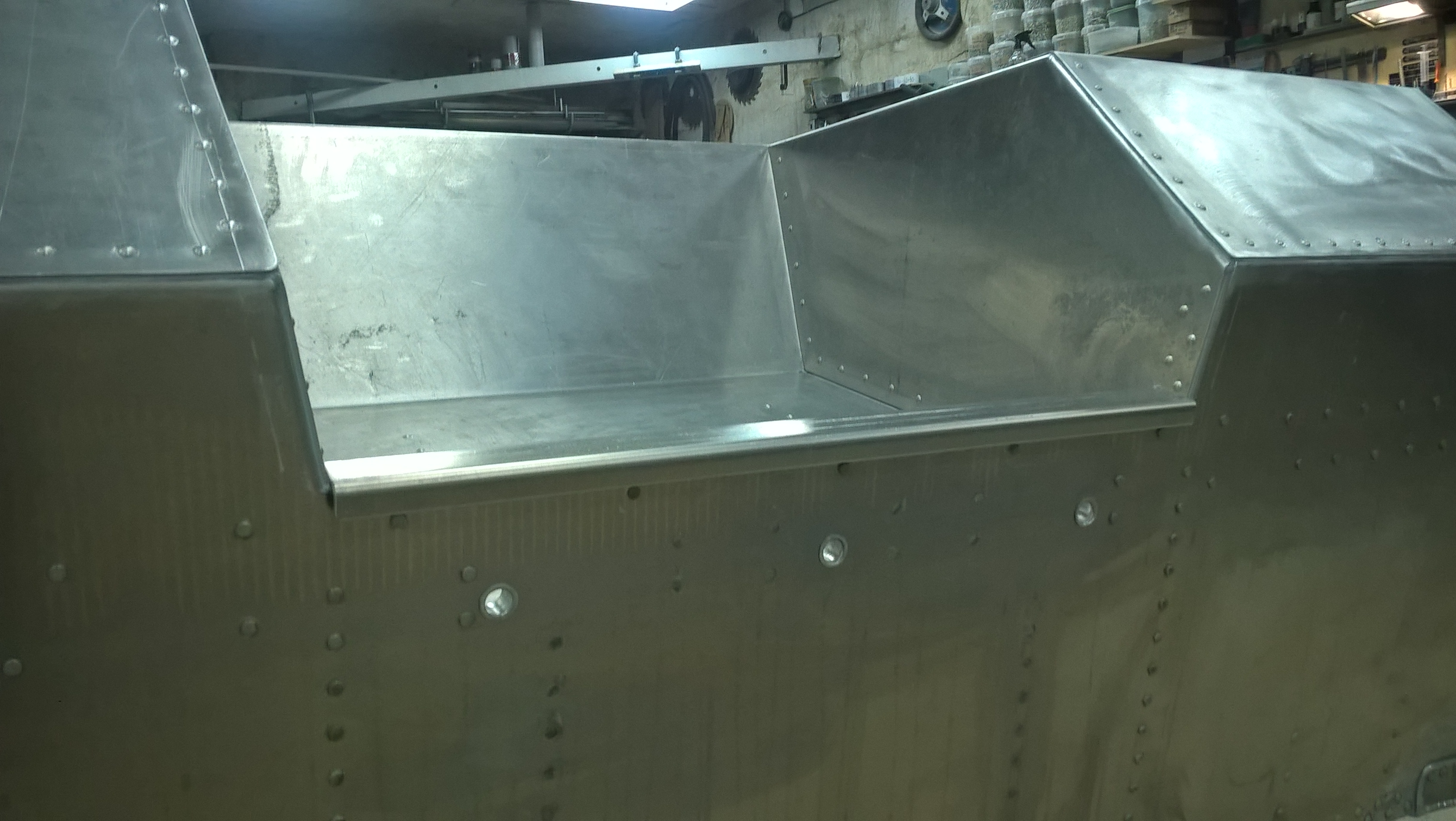

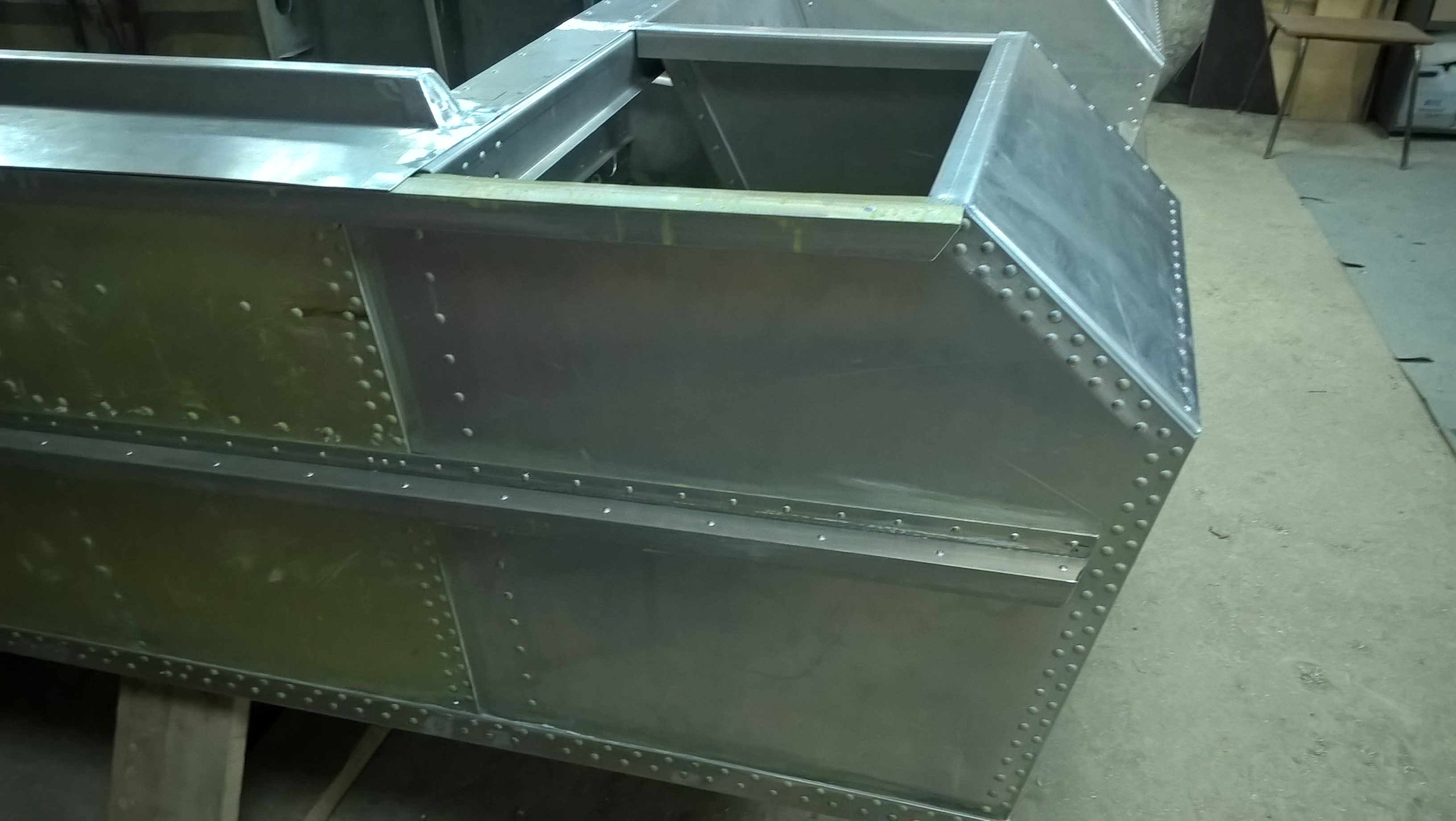

Всё. Удлинение свершилось, чему я рад несказанно.
WP_20180303_13_52_45_Pro.jpgWP_20180303_13_50_46_Pro.jpgWP_20180303_13_51_07_Pro.jpgWP_20180303_13_49_57_Pro.jpgWP_20180303_13_52_12_Pro.jpg
По материалам подбил и сам немного ох... в общем удивился:
1800 заклепок 4х10; 4х14 с широкой шляпой
около 1000 с мелкой
5,5м2 АМГ 2мм
4м2 АМГ 3мм
около 2,5 м2 Д16 2мм
уголокД16Т 30х30х3 - 35м
уголокД16Т 20х20э2 - 10м
почти 4 колбасы герметоса
полоса нержи на киль
плита Д16 10мм 800х400 + 2шт закладные 300х200
литра 2 грунта
Так что затевая "мелкий ремонт" рассчитывайте свои силы - есть вариант обойтись выносным, как на фотке в начале темы.
Посмотреть вложение 123326Посмотреть вложение 123327Посмотреть вложение 123328Посмотреть вложение 123329Посмотреть вложение 123330
около 1000 с мелкой
5,5м2 АМГ 2мм
4м2 АМГ 3мм
литра 2 грунта
Дим достойный объект для критики, молодец , ТАК И ДАЛЬШЕ ДЕРЖАТЬ .
