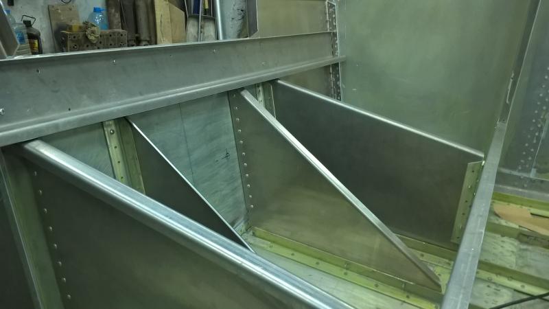

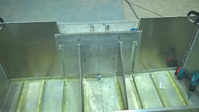

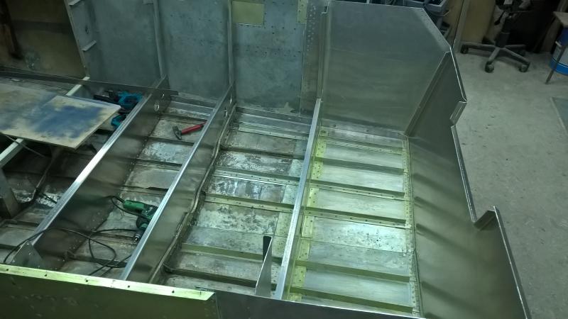

Я тем временем днище справил:
МОЛОДЕЦ приятно смотрится . Позволь на будущее малость конструкторской критики , на сколько я понял новые шпангоуты будут из верхней и нижней частей , нижнюю хорошо бы зетом - сверху полку отогнуть для жесткости , ради неё стойки-кници с дугой стороны поставить можно, отказавшись от их шахматного расположения . Стрингера друг на друга положил что бы ступеньку на стыке днища исключить ? Так не делают , прокладку-подкладку ставят и продлевают их либо валетом , либо накладкой . Я все 4 уголка поставил бы полкой в одну сторону, как у тебя один стоит , три не по моему , подумай почему ?

Про ТРАНЕЦ . Думаю не будешь спорить, что дюраль прочнее любой фанеры, не зря перестали фанерные и тряпочные самолеты делать с появлением в достаточном количестве дюраля .
Почему применяют доску или фанеру , какое её вообще основное назначение -- распределить сосредаточенную нагрузку от крепления мотора в основном на днище лодки, как наиболее подверженное сопротивлению движения и на борта, для принятия изгибающего момента , вот и набирают толщину в 40 -60 мм , при меньшей подкрепляют всякими косынками , так почему всю нагрузку не принять косынками , зачем тогда доска нужна , только дань традиции . Когда моторы крепились струбцинами , доска обжималась и шайбы утапливались, как бы дополнительно удерживая мотор от потери , теперь же при болтовом креплении нежёсткость древесины большой минус, как не затягивай, все равно со временем болтаться начинает . По моему это более ОЧКОВО, чем намертво прикрутить металлический мотор к металлической пластине, которая также распределяет силу, даже на порядок лучше, по всем элементам лодки . Тебе же не приходит в голову поставить на болты с обратной стороны мотора фанерные шайбы , что бы ДВАЖДЫ НЕ ОЧКОВО БЫЛО .

Да я не в том смысле очково что дюраль слабее фанеры. Чисто психологически мозг цепляется за привычное. Потолще :)
Буду ставить дюраль.

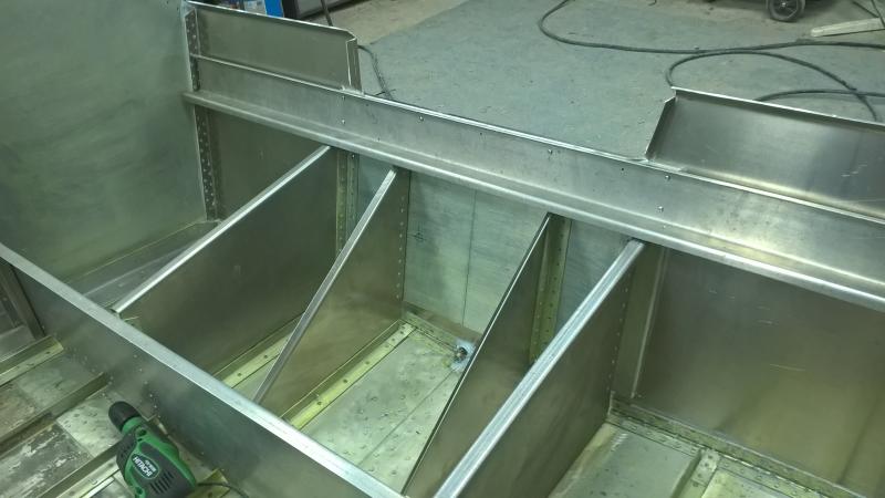

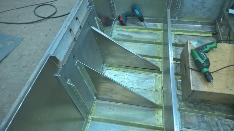

Потихоньку движется стройка:

Это классика , " не можешь посчитать - бери толще "

На первой странице фото транца на проге, как раз с таким девизом и изготовленного. Схема проверенная, надежная, простая... но тяжелая просто пипец, ну и чего греха таить - чуток "не вечная" :)

Вот сам и ответил .

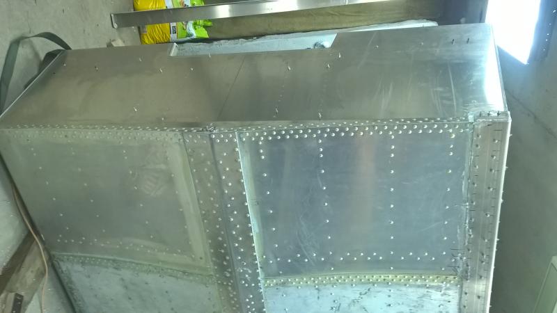

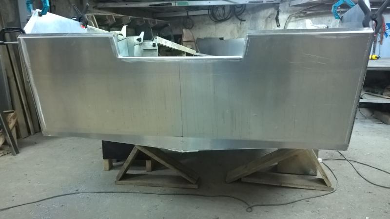

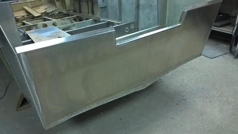

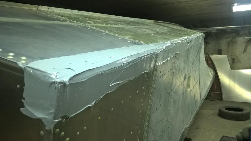

Движемся. Не так быстро, как хотелось бы, но что есть.
9 555
4 762

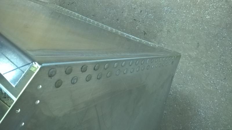

Димка молодец! А я по возможности отбрыкиваюсь от Амуров Возни много ,а выхлоп такой же как с Прогресса.Скажи,а что это за "мазня" ? Герметик?Почему и зачем так?

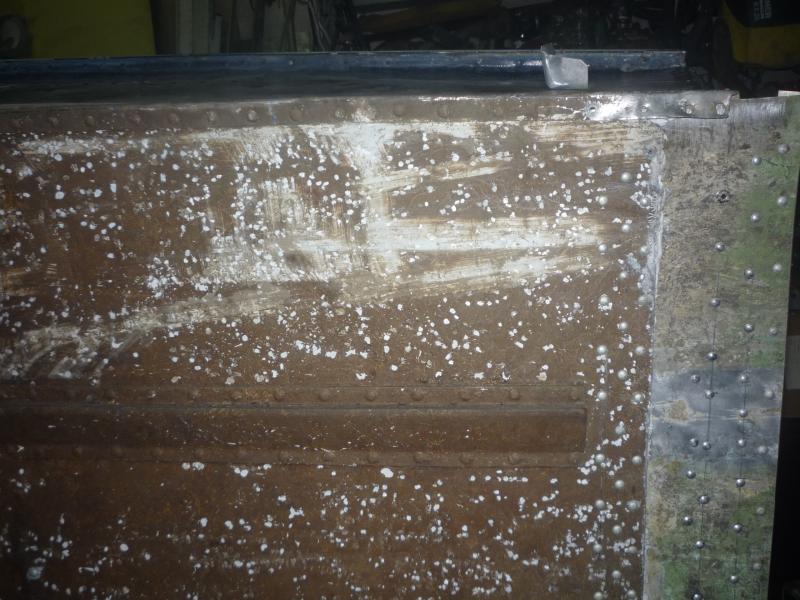

Oleg_samara сказал(а):

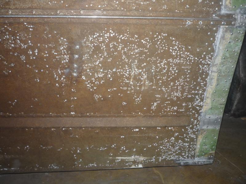

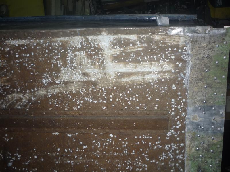

Вот Прогресс 4 со скулами и форкилем из нержавейки . КАК ? .
Ступенька получилась . :( Почему не подсунули лист ПОД днище?
Корпус потом сильно начал рыть носом?

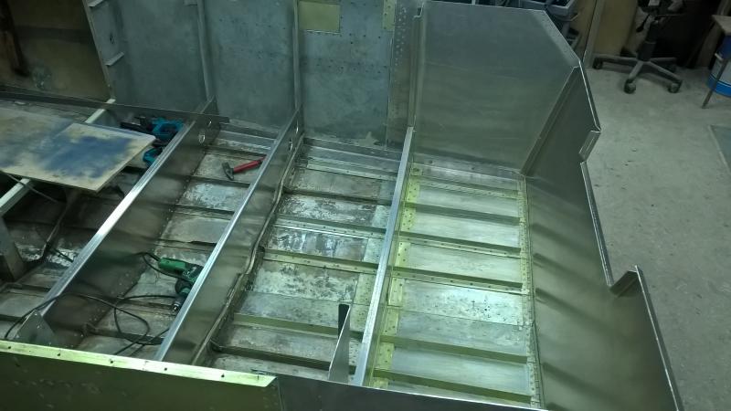

Такой большой объём работы! Не думал килеватость увеличить?
Ну да, герметик. А какие ещё варианты? оч интересно...
Да посмотрим как пойдет, может потом и увеличим. Зима то не последняя, делов то :crazy:

Дим, это я Олегу из Самары. Про эти фотки. Усиление хорошее, но получился как-бы отгиб днища.

докер сказал(а):
:shock: Так зачем снаружи то!? Да в таком объёме!? :unknown:
Так а чего? - рубаночком потом подтешу для дизайну. Шучу, там же накладка сверху, вон на фотке уже на винтах стоит.
9 555
4 762
:? Аааааааааааа! Вон оно как!!!!!! Семён Семёныч!!!! :pardon: :good:
27 594
2 432
27 594
2 432
Дима, ты монстр!
В хорошем смысле слова))
