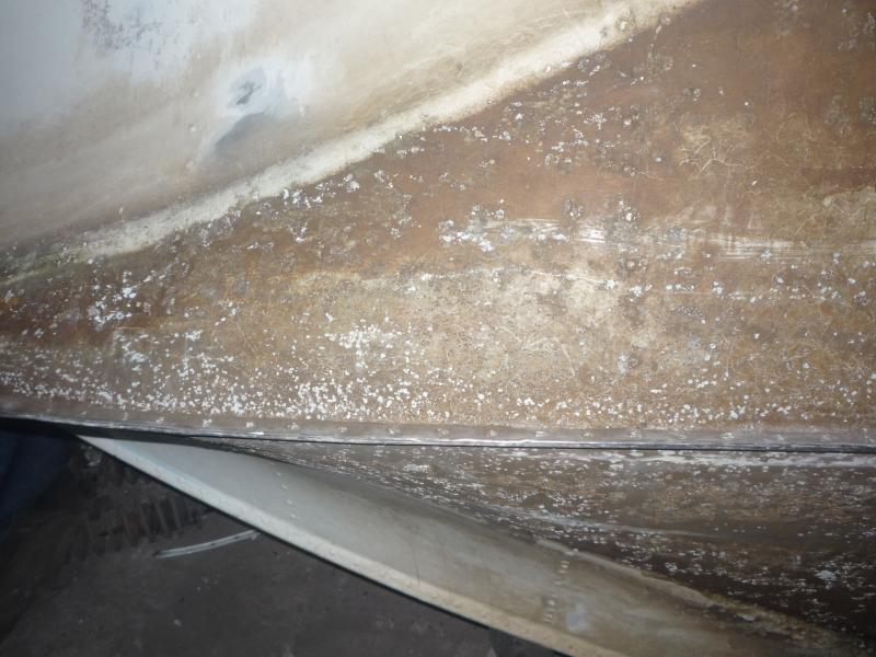

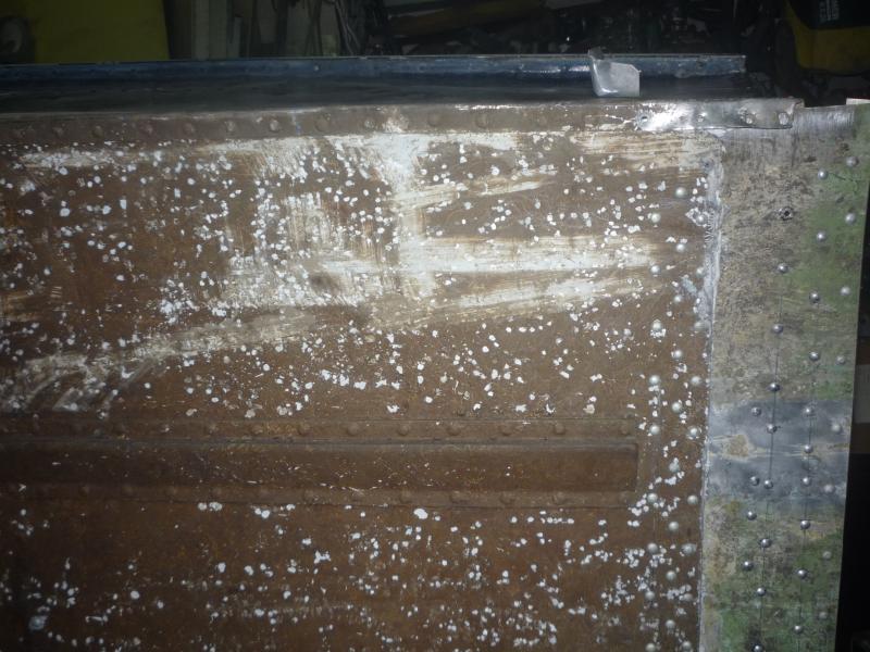

...Вот где стояла заводская нержавейка , фотки с птичкой из нержи не нашёл , но тоже вокруг огромное количество коррозионных раковин , поверь .
Более чем уверен, что через корпус питался какой то потребитель. На моём Прогресс-2 с нерж. скуловыми накладками с 71 по 2001 года ничего близко похожего небыло. Лодка хранилась на воде первые 2 сезона, потом на телеге(на л/базе около воды) - ноль проблем :yes:

Вот Прогресс 4 со скулами и форкилем из нержавейки . КАК ? .
Как как... Жил на воде постоянно и не обновлялось лкп днища. Что ещё можно ожидать при таком сочетании?
Я свой П-2 с 88года точно не красил(мне пофиг было внешне), ни днище, ни борта, а в каком году дед последний раз красил не помню, малой был :D ...

Со слов, 2 сезона на воде после тюнинга салона и полной окраски лодки после пескоструйки .
27 108
2 156
У меня не было такой коррозии. Несколько лет стоял п2 на воде. Коррозии было немного. Нержи хватало на прожике.

Саш , Дим через мои руки прошла не одна сотня лодок , поверьте статистике , чернуха меньше вреда дюралю причиняет нежели нержавейка , а особенно титан .
27 108
2 156
Не соглашусь. Ибо в местах где чернуха была - коррозии многократно больше, чем там где нержа.

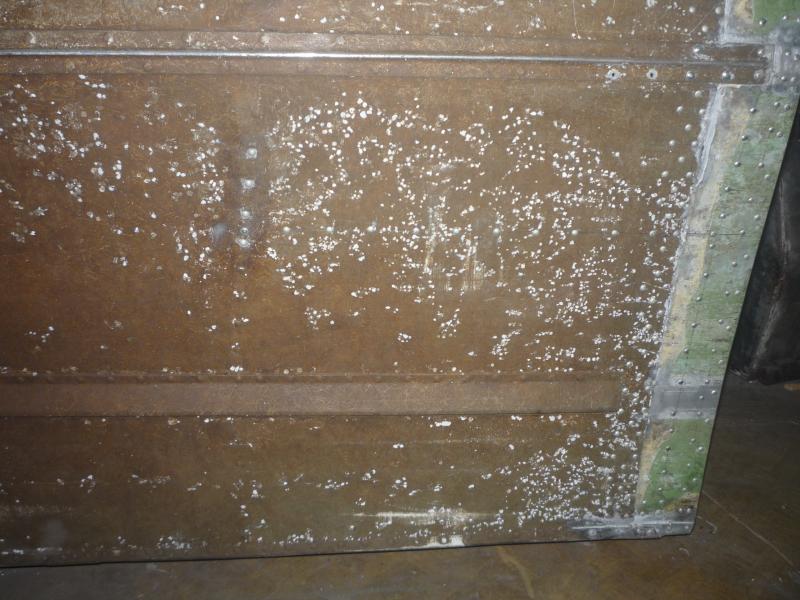

На мотолодке недавно тема была про Финвал с раковинами на корпусе как на фото Олега. Так там чистый АМГ, говорят даже из ЕС, нержи нет совсем. Так что не все так однозначно видимо.
27 108
2 156
Естественно!
Неправильная проводка самое губительное для лодки.

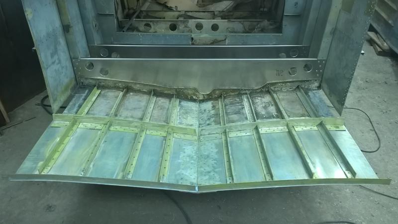

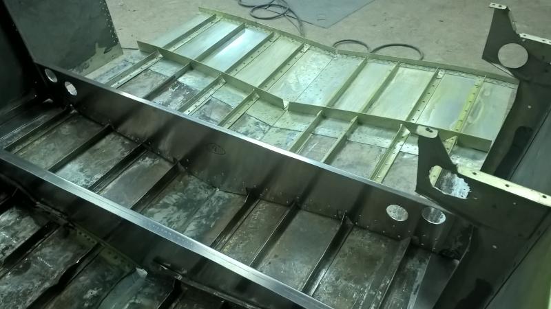

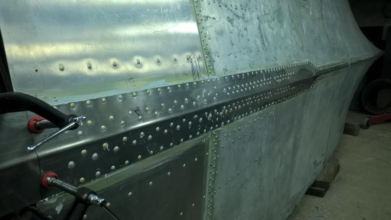

Ну что, угомонились горячие финские парни :D
Я тем временем днище справил:
