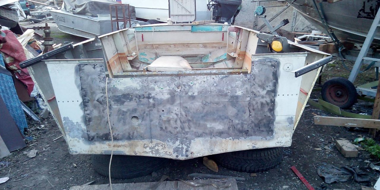

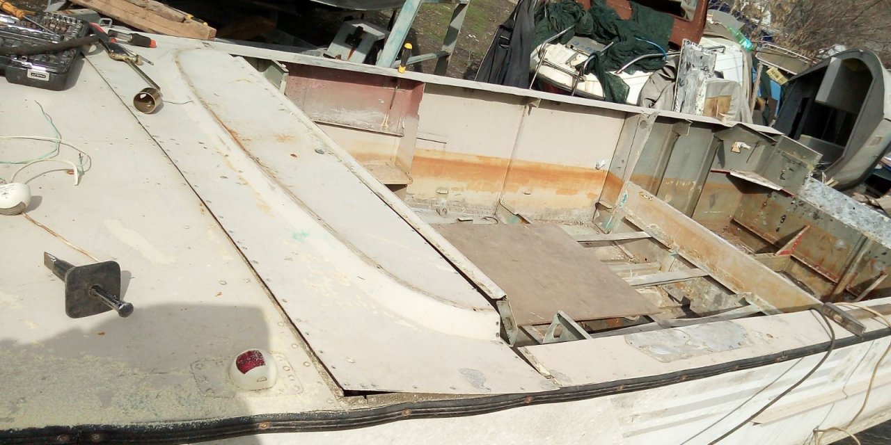

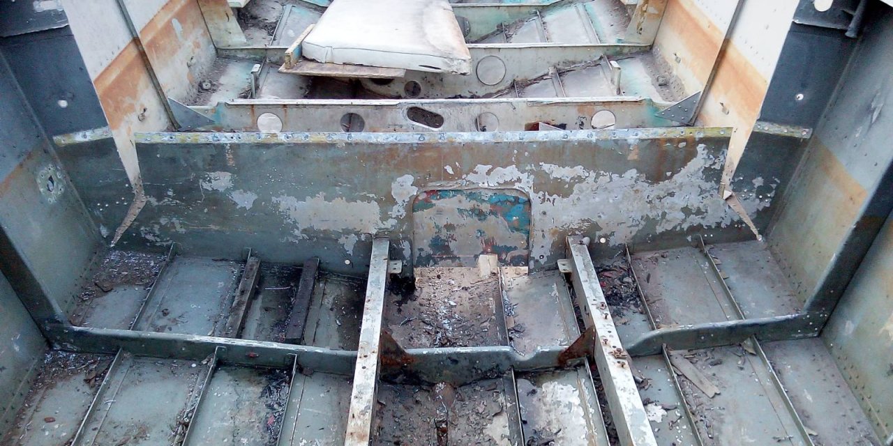

Спасибо форумчанину Карась за описание с фотками своей работы по удлинению днища .
Все подробно, хорошие фото и описание. Спасибо за перечень и количество материалов для этих работ.
У меня есть вопросы. А как обстоят дела с диферентом после изменения длины? Как ведет лодка на воде после изменения конструкции, что с дельфином ? Какой мотор поставили ? И насколько ощутимо увеличение полезного пространства.
Вопросы не праздные....готовлюсь к выполнению подобных работ на Амур-2... плюс увеличить высоту рубки и удлинить каюту. Просто давно пришло время перейти на подвесной вместо М-412.

Мотор 115лс 2Т. Амурчик до сих пор на стапелях - делают каюту ну и прочее обустройство так сказать, в этом году воды не увидит уже точно. По этому объективно ни чего пока сказать не могу.

Александр извини , но как то просмотрел твой вопрос , по скольку уже есть опыт по удлинению Амура 2 на величину рецесса 680 мм , кокпит стал во весь родной корпус ходь танцуй , на ходу лодка повела себя просто великолепно под 115 Сузучкой , хотя достаточно и 90 сил . Каюту не удлинял, но на 300 мм нужно бы , будет удобнее, поднимать каюту думаю не стоит, а вот автомобильное лобовое стекло будет нужным , сейчас на Николи удлиняю каюту на шпацию .

Удлинять корпус амура с расшивкой корпуса я вот думаю занятие варварское. а вот пристыковать в корме отсек, повторяющий наружные обводы корпуса - вполне себе респектабельно. Этакие кринолины. Если у ГИМСа появятся возражения - открутил и вуаля.
Как раз пристыковать это очень сложно , сразу понятно , что этим ни когда не занимались, такие работы проводятся при переоборудовании под подвесной мотор , цена и требование единые и однократные, с регистрацией в ГИМС , ВУАЛЯ не потребуется, ходовые характеристики лодки становятся лучше .
