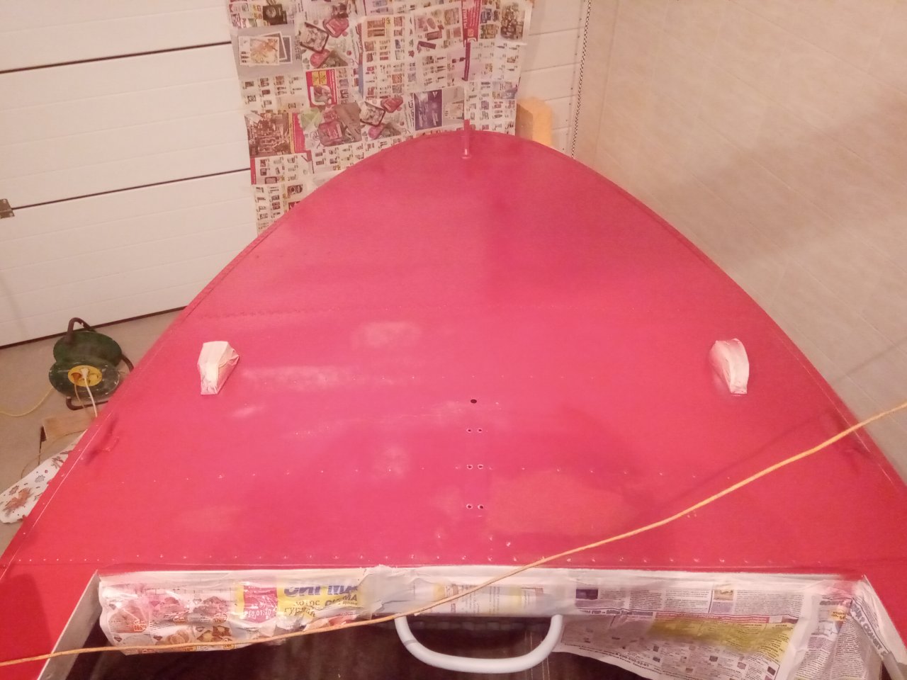

Всем здравствуйте. Борис вопрос к вам. Покрасил лодку сначала кислотным грунтом body в два слоя с промежуточной сушкой в 15 минут, через 40 минут нанес первый слой акрилового грунта motip, через 15 минут второй слой акрилового грунта. Все использовал в аэрозольном виде. Дак вот возник вопрос, после акрилового грунта, вся поверхность лодки в мелкой серой пыли от грунта, попробовал, пальцем как пыль. Ее нужно снимать перед покраской краской? Короче весь верх походу красить надо.
А чего полосами наносили ?

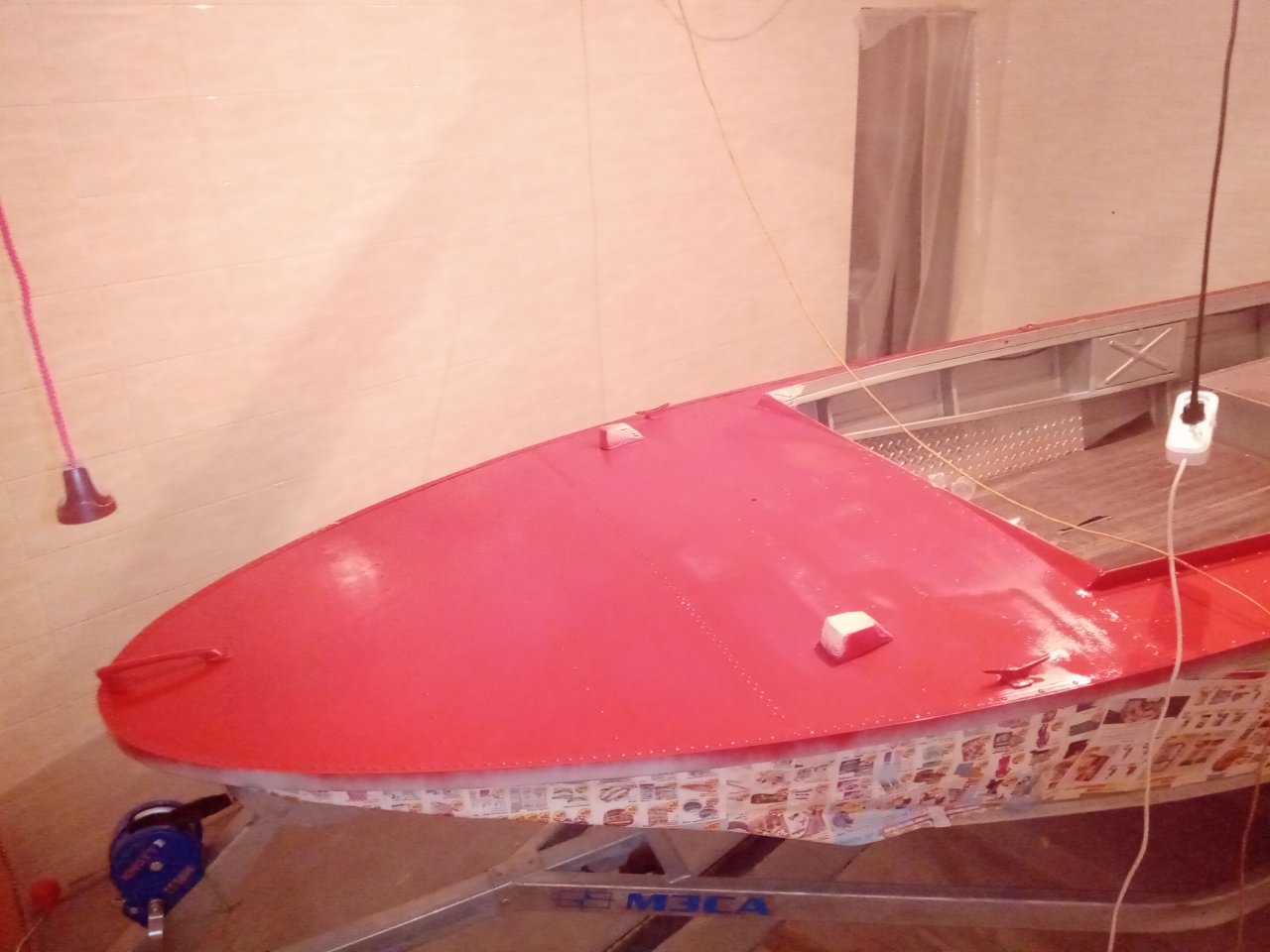

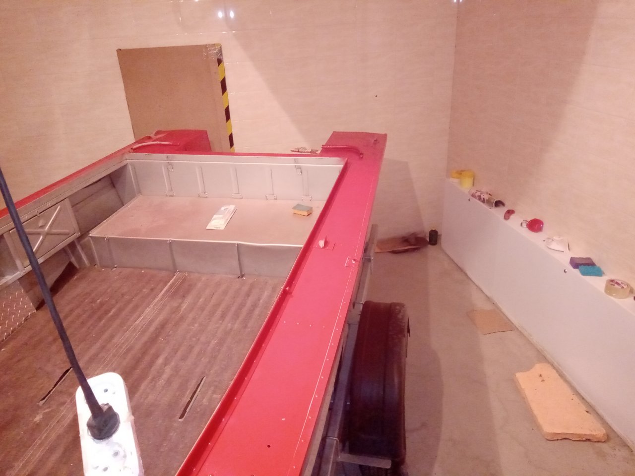

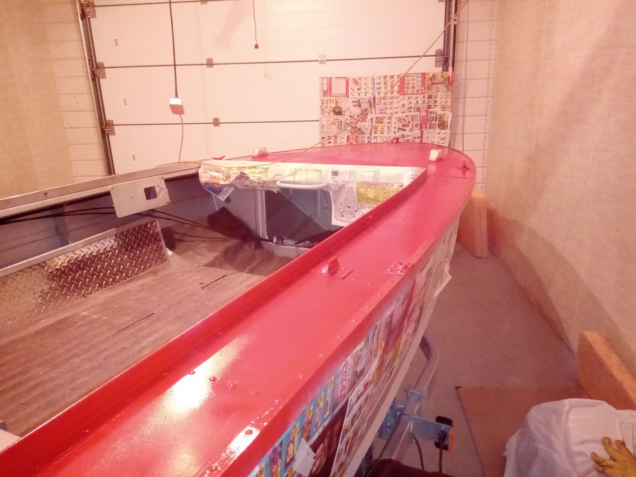

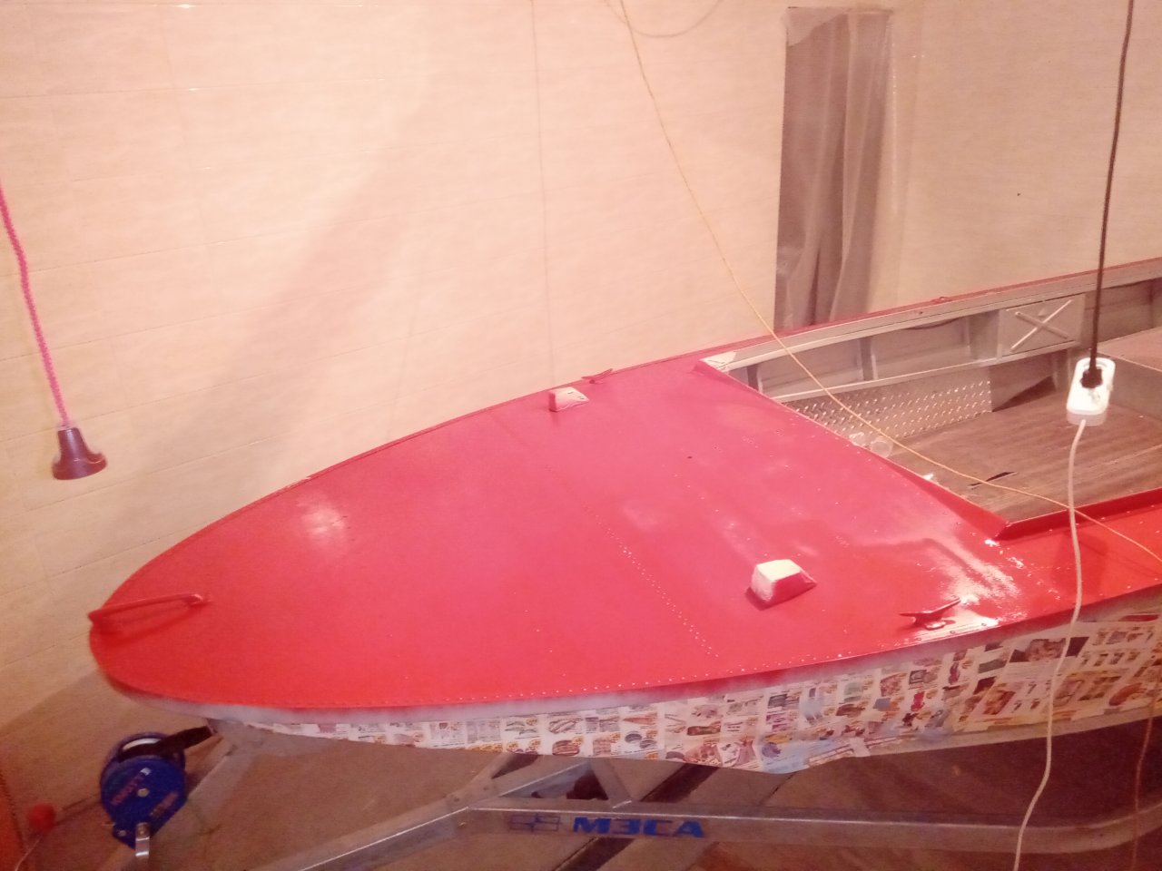

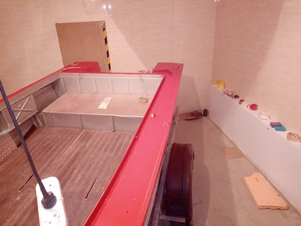

Коль баллончик куплен, решил его все же израсходовать. Положил в один слои и офигел от глянца после старой краски. Не хотел я такого, матовый больше нравится. Краска легла хорошо, распылитель на баллоне широко пуляет и как бы прямоугольной полосой. В расстройстве от яркости цвета. Надо ещё на раз проходить, не везде грунт закрыло. Думаю может потемнее цвет взять, а то как бельмо.
И сделал очередной косяк! Внимательно прочитай инструкцию на баллончике!Наносится в два,три слоя с промежуточной сушкой ........ минут!Так вот завтра ,перед нанесением нового цвета(или такого же) сегодняшнюю краску придётся матировать и обезжиривать. Если этого не сделать ,будет слетать шелухой.Не сразу ,но к середине лета начнёт.

И сколько баллончиков ушло на это, если не секрет?
Видел что написано. Рассчитывал не накрывать всю лодку, вот одним и хотел обойтись. Начал распылять, а у баллона сопло одну треть капота в один проход закрывает. У грунта круглый след был при разбрызгивании, а тут полосой.

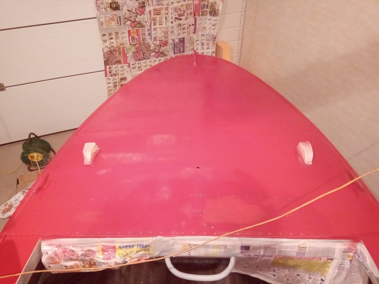

На фото не видно, много мест с родной краской, куда не распылял, баллон по крышке рецесса подбирал в автоэмалях, потому наверно баллона и хватило

До того чтоб хватило есче далеко , красный цвет один из тяжолых по укрываемасти грунт будет святится, я же спросил зачем полосил грунтом, на фото очень видно полосы под краской

Один, 400 мл или 370 мл.
Может я не умею красить из баллончика, но это очень мало. Ты просто напылил и такое покрытие не будет защищать и долго радовать сочным цветом.
И красный цвет один из самых восприимчивых к ультрафиолету. Инфа старая, может красителя стали лучше.

Есче лака по больше , и по светлее, располировать , и пипец, очень красиво
Так и делал. Три слоя краски, матирование до полного удаления намека на шагрень, три слоя лака и под полировку абразивными пастами - слой, полтора удалил. Но поверхности нужно очень тщательно готовить. Отражает без искажения, поверхность буквально светится.
Капот в районе стекла не покрашен ещё, там старая краска, а поверх нее ещё кусочек выгоревшей. Полосил потому что грунтовал где снята краска была до металла, а это в основном по заклёпкам. Окислы счистил, загрунтовал двумя грунтами и вперёд

Главно чтоб не гнило и держалось. На солнце наверно за сезон выгорит, если не отвалится. Если красный так восприимчив к ультрафиолету, значит быстро выгорит, меня это устроит.
