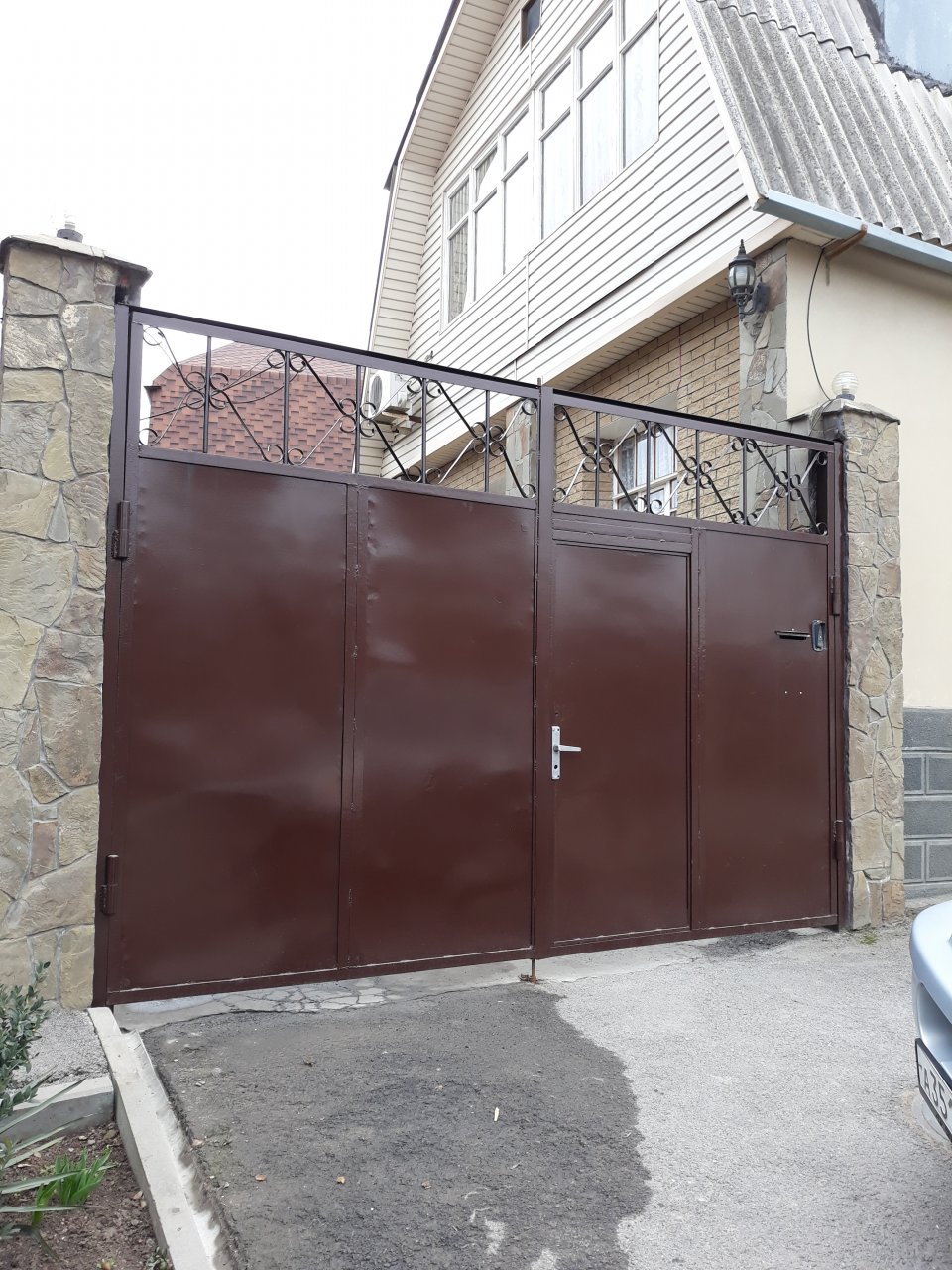

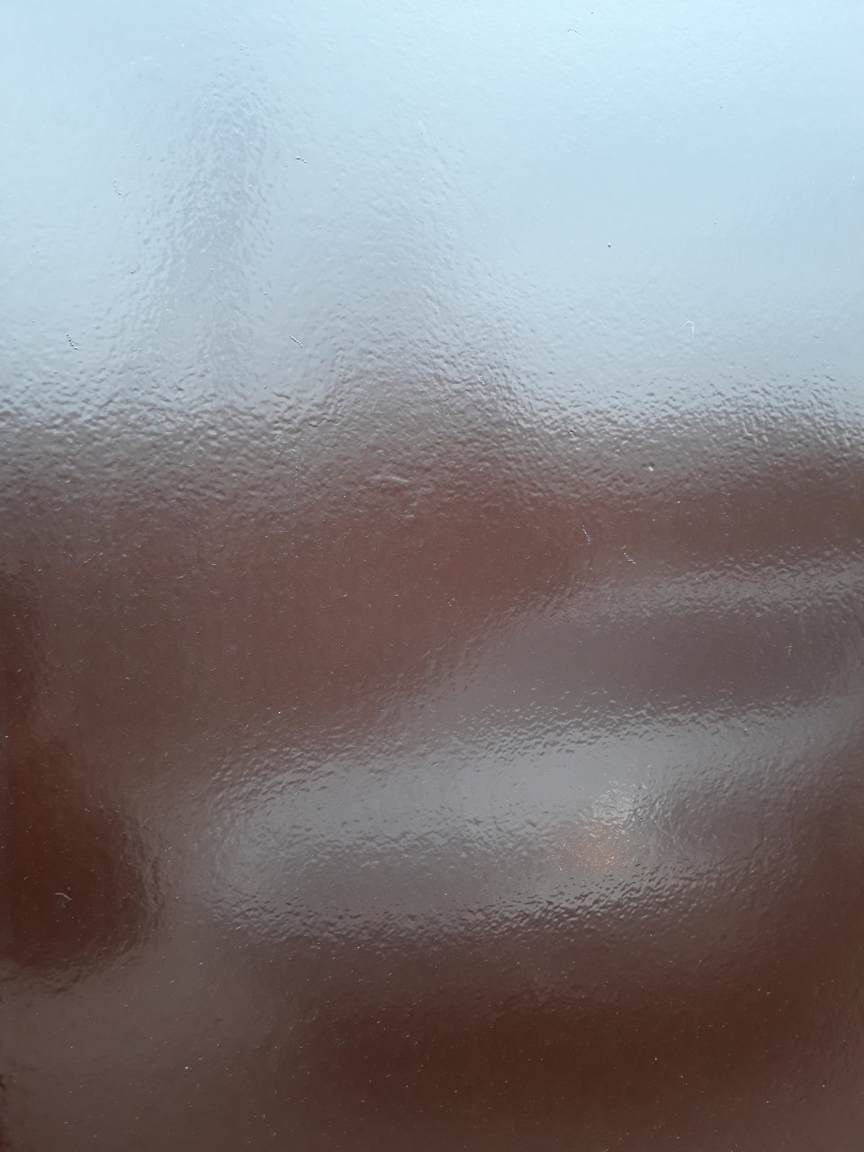

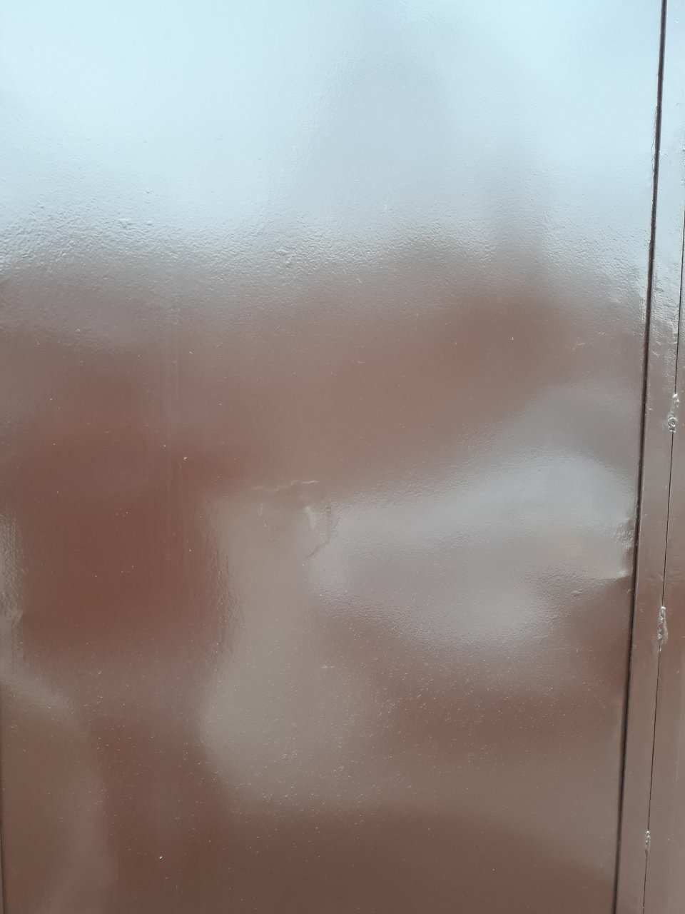

Хороший способ "красиво" покрасить забор.Я не против "валиков",но мазюкать кистью это маразм.Просто ПРАВИЛЬНО подобранный валик(я имею ввиду материал из которого сделан ворс) не оставляет никаких пузырьков!.Валик подбирается под краску и всё получится.

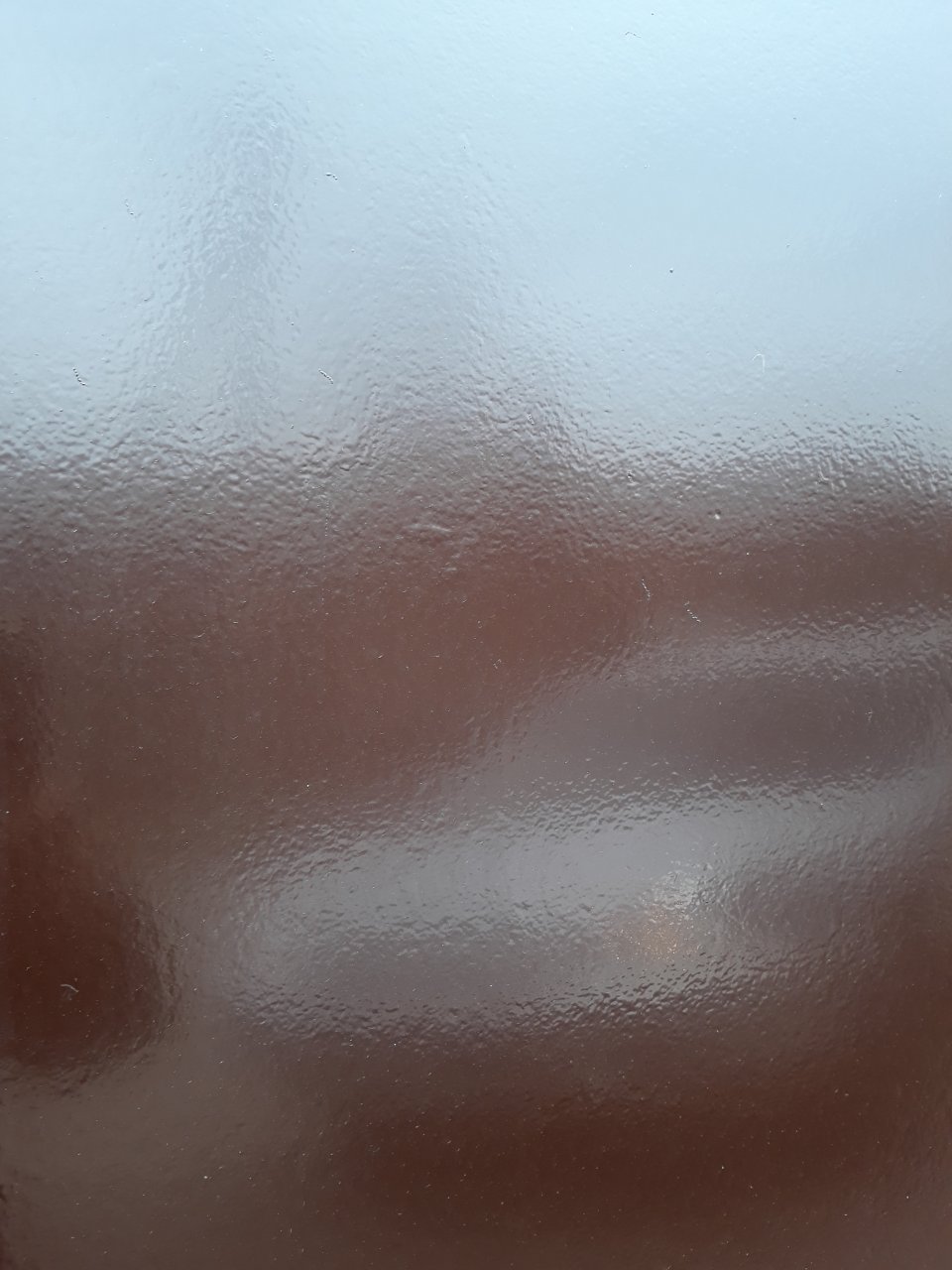

Ну про забор мы не будем, чем и как красить, он в любом случае будет красивым. Я уверен что ты не пробовал таким способом красить, и после любого валика остаются если даже не пузырьки, то полосы присутствуют. И ни один валик не даст тебе ровную и глянцевую поверхность. Будет время попробуй, уверен ты поразишься эффектом.
9 554
4 758
Саня! Я никогда не говорю того чего сам не делал :dedok.Завтра сфоткаю ворота (свои у дома моего) которые покрашены просто валиком (микро велюр) по старой краске должным образом подготовленной .Красил осенью прошлого года краской "Снежка" польская. И банку от краски тоже (осталось немного) тоже сфоткаю.;)

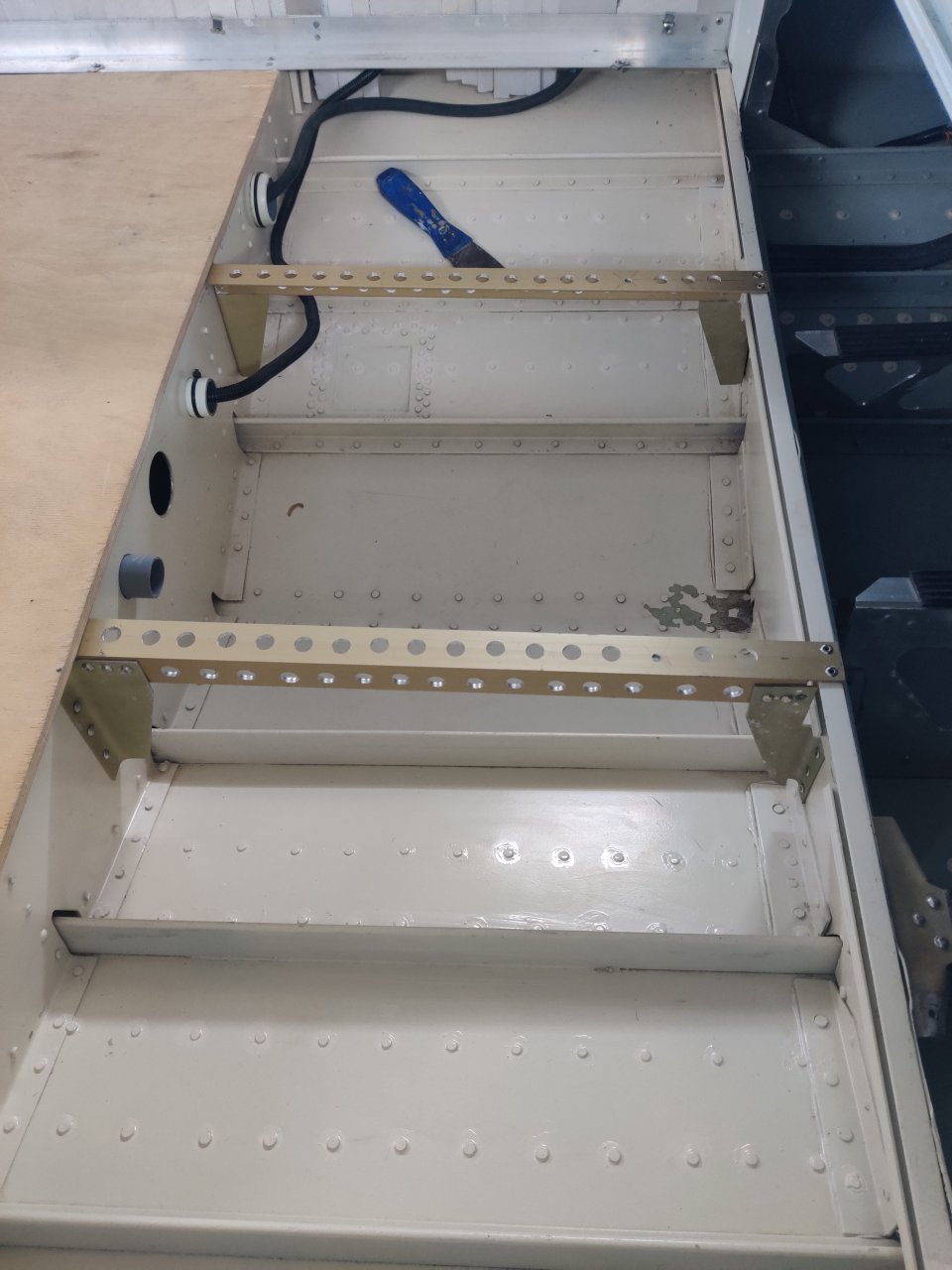

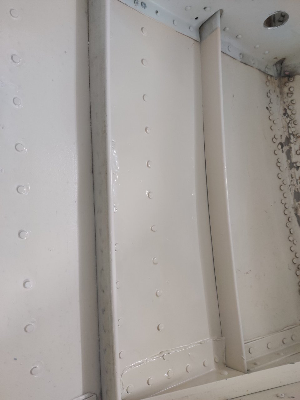

Оживлю тему.

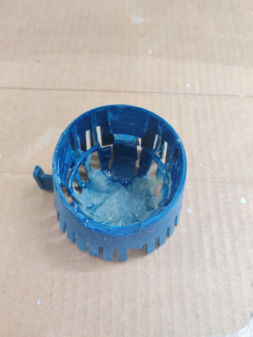

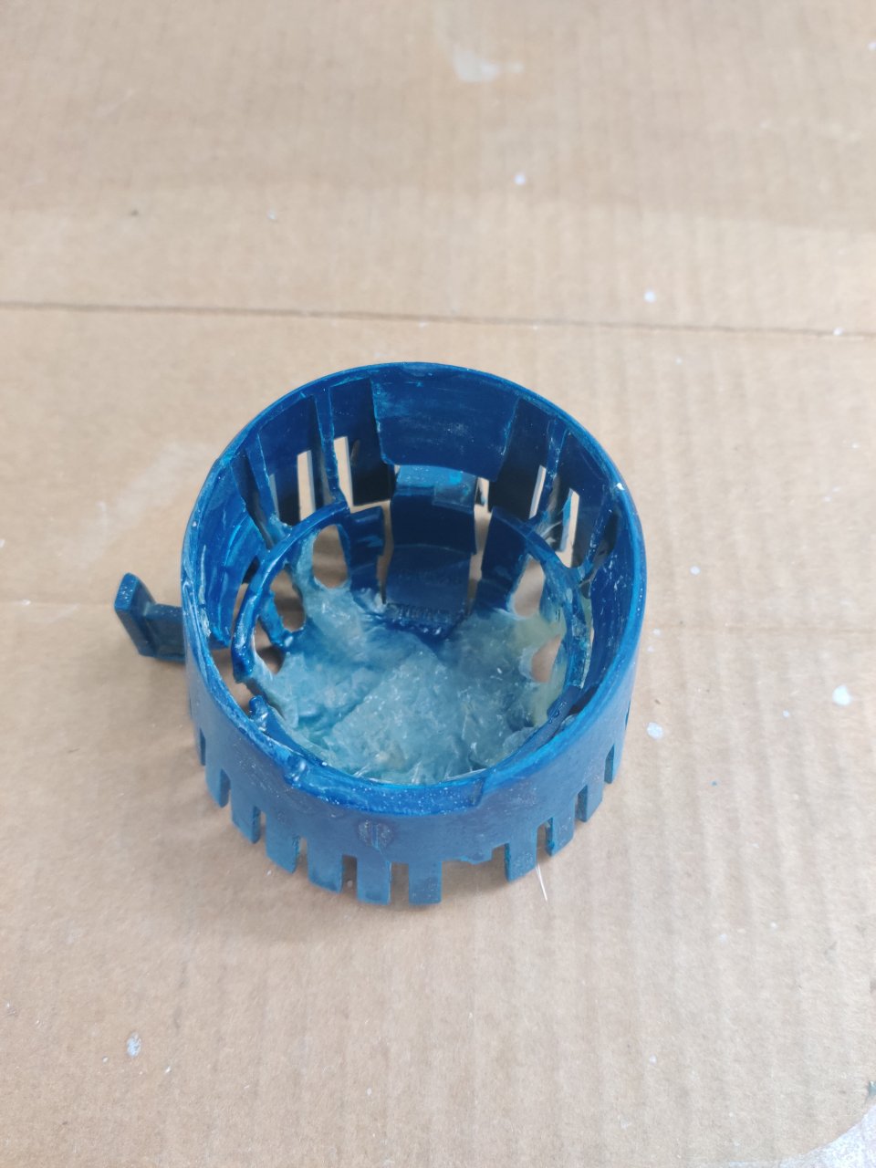

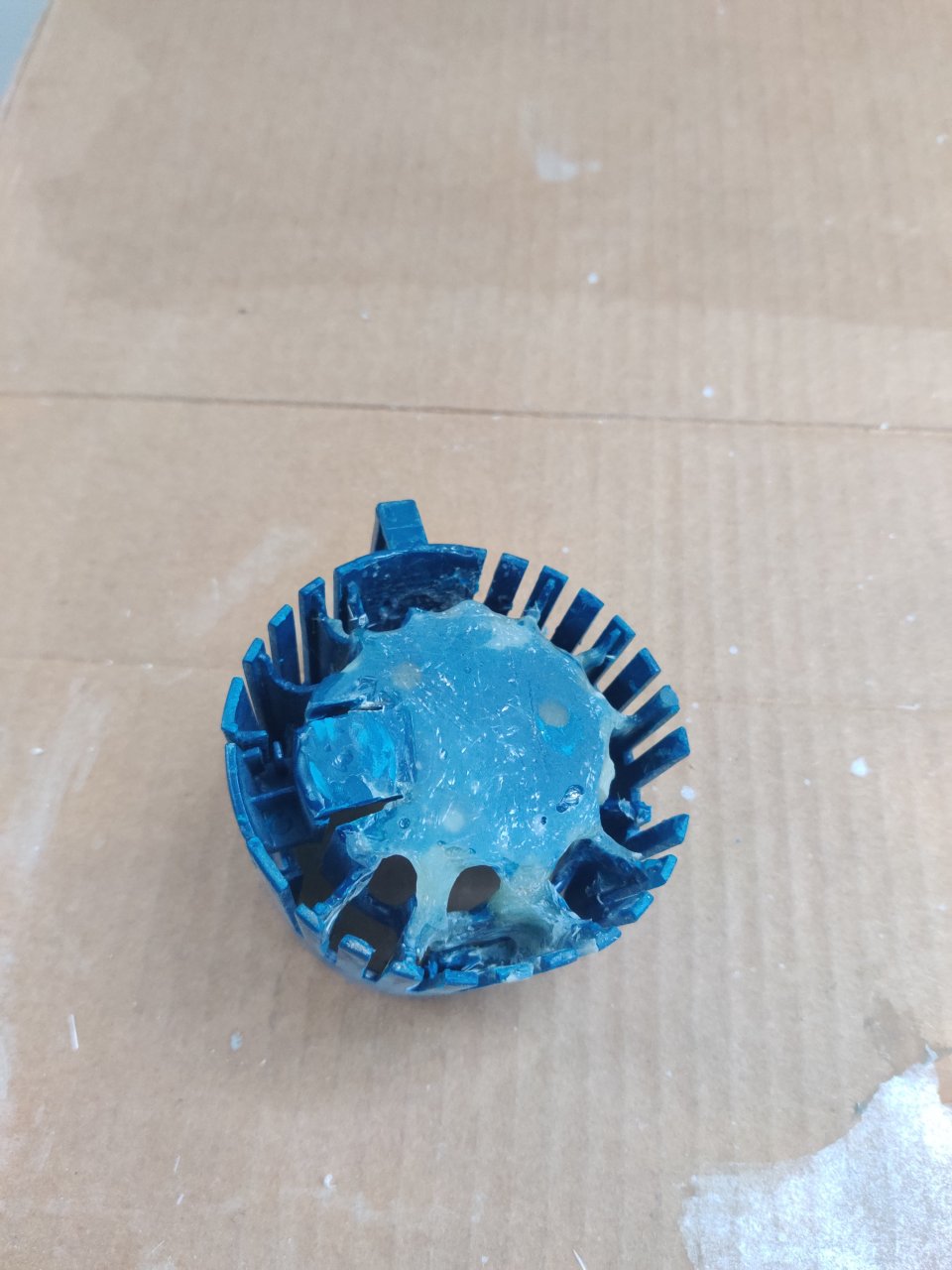

Восстановил основание помпы. Его разьело после серьезной утечки топлива. Полиэфирка, стекловолокно и дремель.
Окрасил место правки вмятины на днище и заклёпки реданов изнутри. Потихоньку можно собирать.
Впереди ещё одна новая для меня операция - оцинковка болта ноги мотора. В каталоге пересортица, приходит болт анода вместо пятого болта наши. Найти такой болт не смог - слишком маленькая головка и шаг резьбы не тот. Пришлось балгаркой поработать над ним, теперь сильно ржавеет.

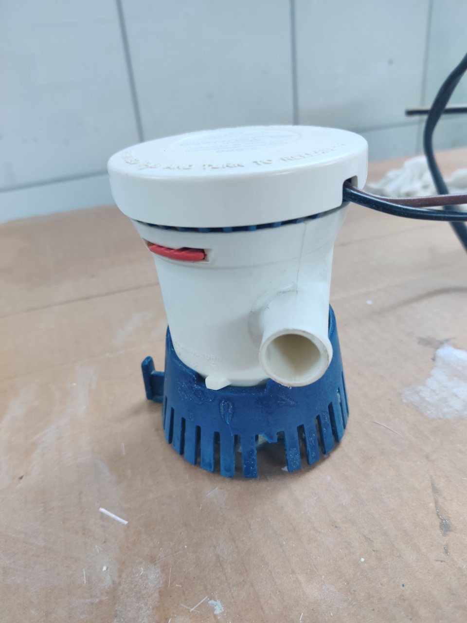

Надеюсь ,что урок ставить помпу на самое дно лодки ты усвоил!? В смысле ,что ставить надо на некой высоте ,дабы исключить подобное!При монтаже обычно поднимаю на три см. :dedok

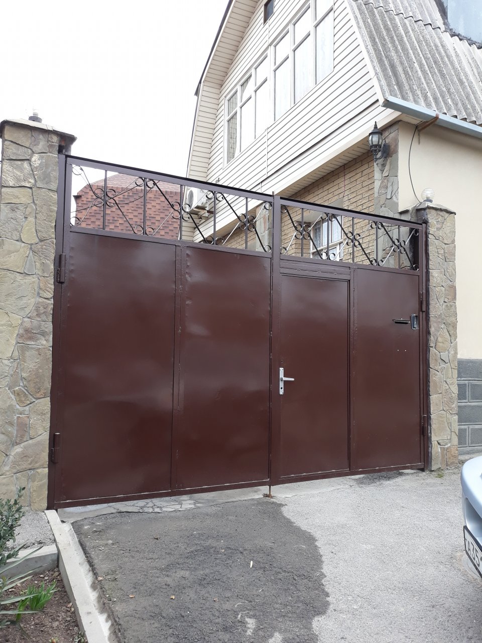

Вот как обещал.Никаких полос.Даже пыль зимнюю не вытирал.
3 146
1 310
Володя я верю, тем более тебе. Речь шла о покраске валиком и разглаживании поверхности кистью после этого валика. Я только показал и написал то что делал сам, и эффект меня удивил.
9 554
4 758
Ну и ладненько!!!!
