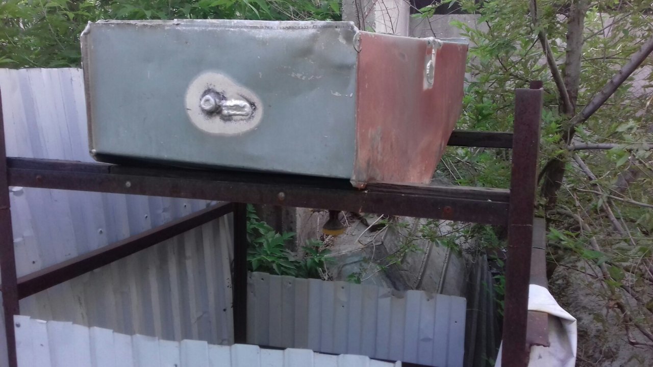

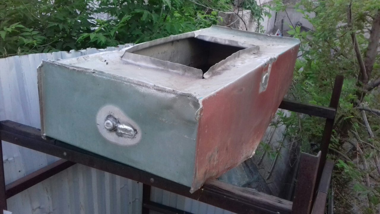

Да, хороший материал и будет работать, вентиляция обеспечена, плесневеть и вонять не будет.
Имхо есть одно "но" - раз прямого контакта с днищем нет, может и не стоило с ним заморачиваться, обычный пеноплекс, так же был бы "на весу" и опасность раствориться в пролитом топливе сводится к минимуму?
Понятно, что это тяга к перфекционизму, сам страдаю такой же хнёй :lol:
:drugi::drinks:

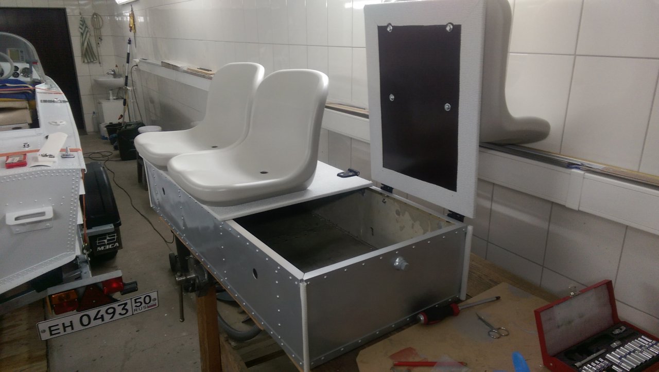

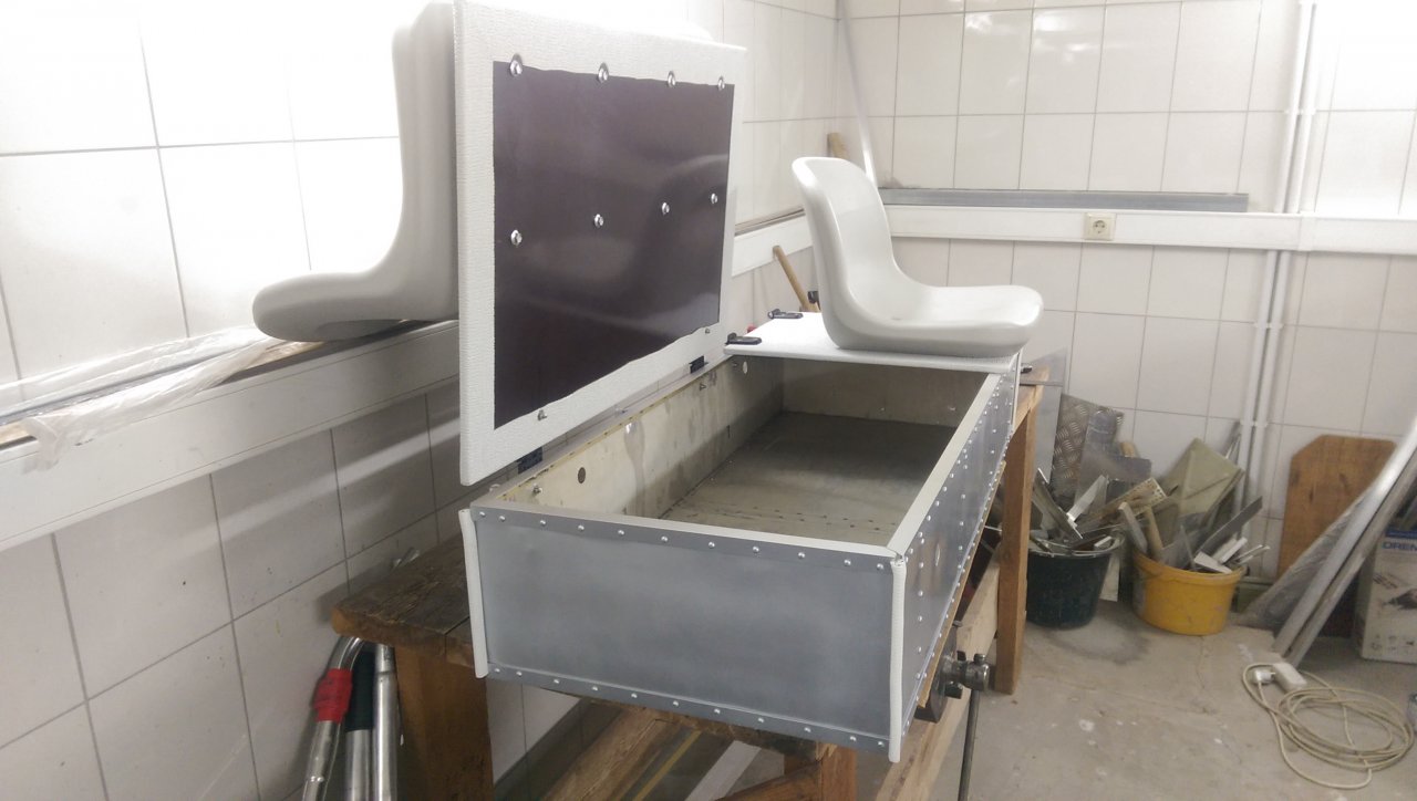

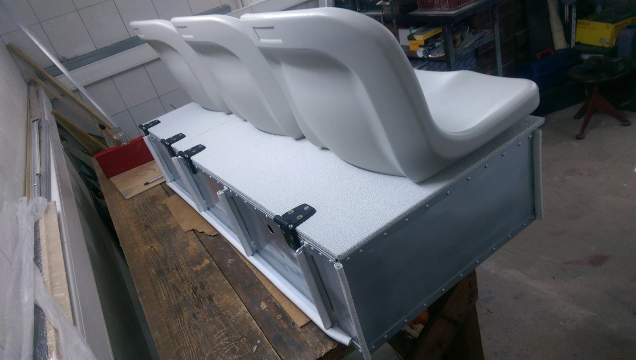

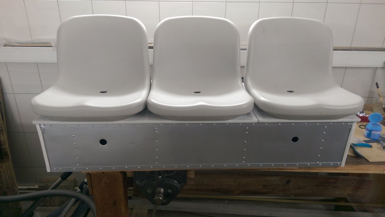

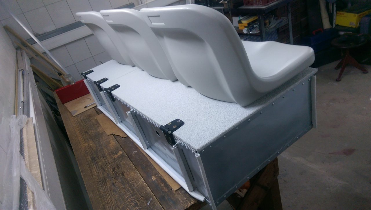

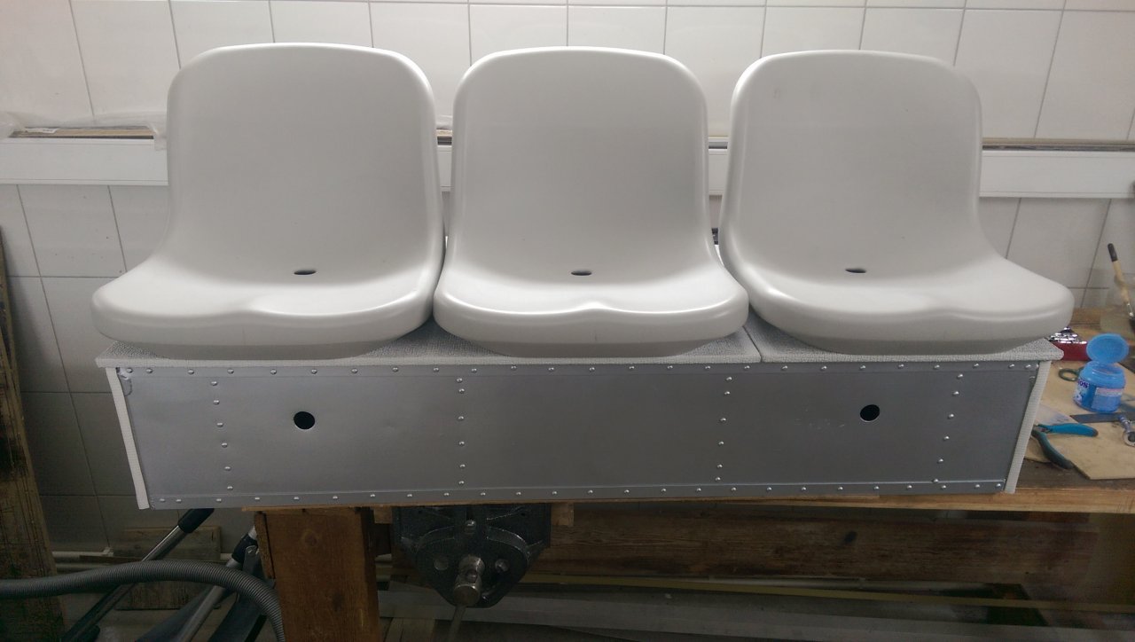

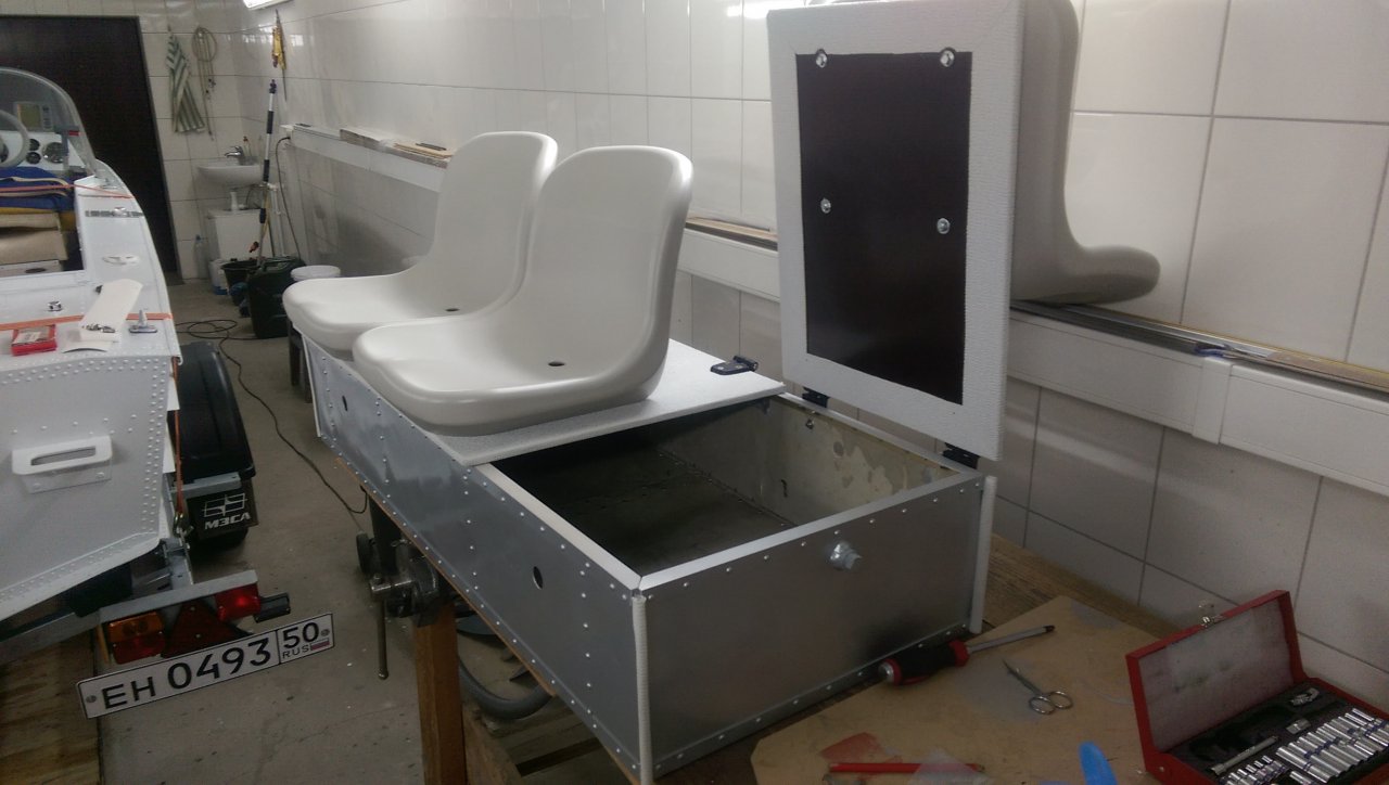

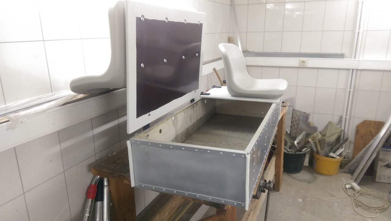

Закончил диван.
Oleg_samara
18.01.2017
2 903
2 490
Рундук хорош , а по седушкам вопрос - комфортно ли будет , но смотрится хорошо.
