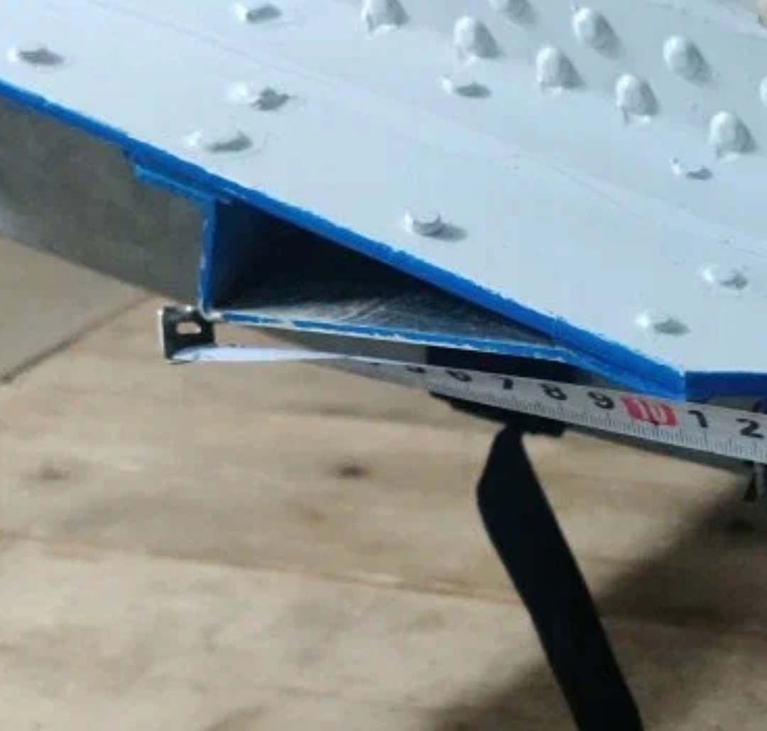

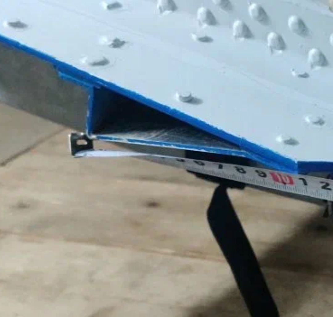

Почему? Я первый раз делал. Ничего вообще не знал об этом.
Ну, не знаю:pardon:. Понятно, что для того чтобы не параллельные плоскости плоскости стянулись что-то должно деформироваться. Или уголок, или лист. Уголок толще. Как-то совсем очевидно. Так что бумажка вещь не лишняя, если не всё очевидно.
Лист. Я тогда так решил. Уголок тоже немного разогнул.

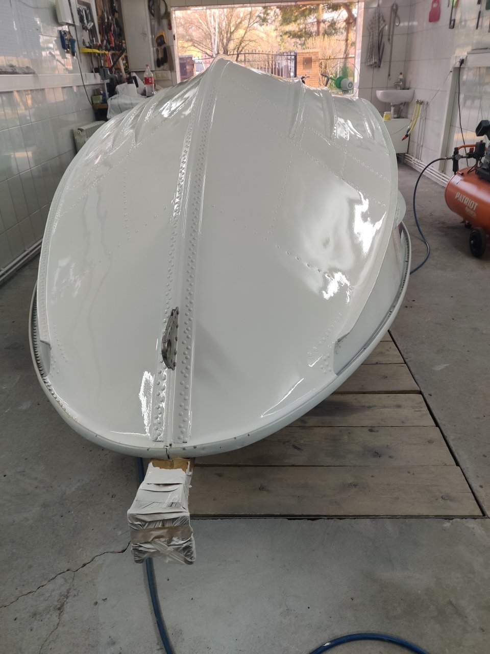

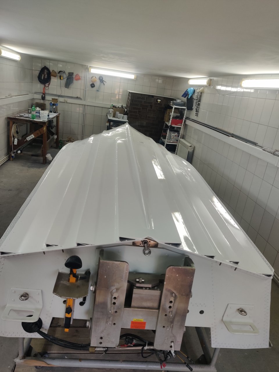

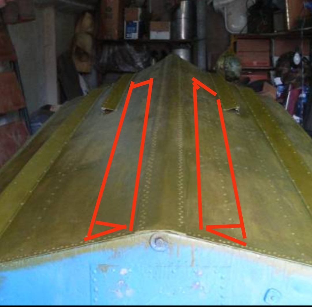

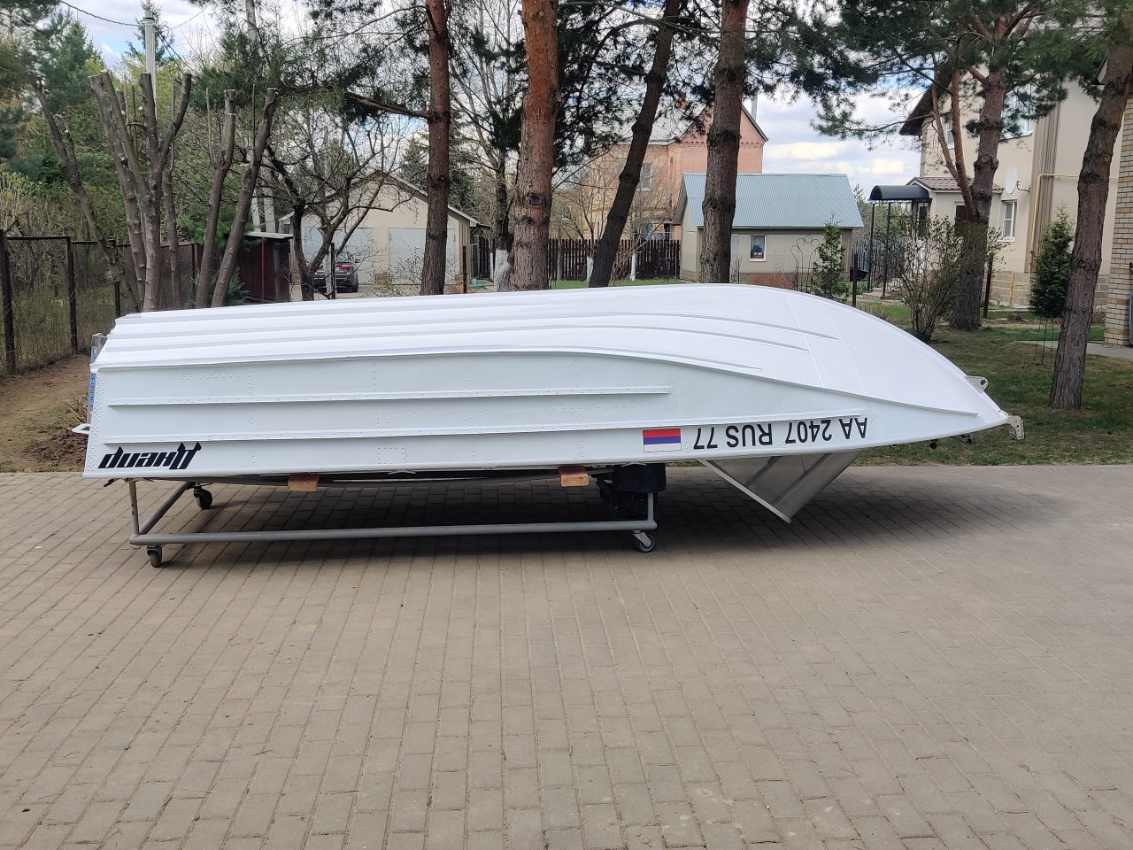

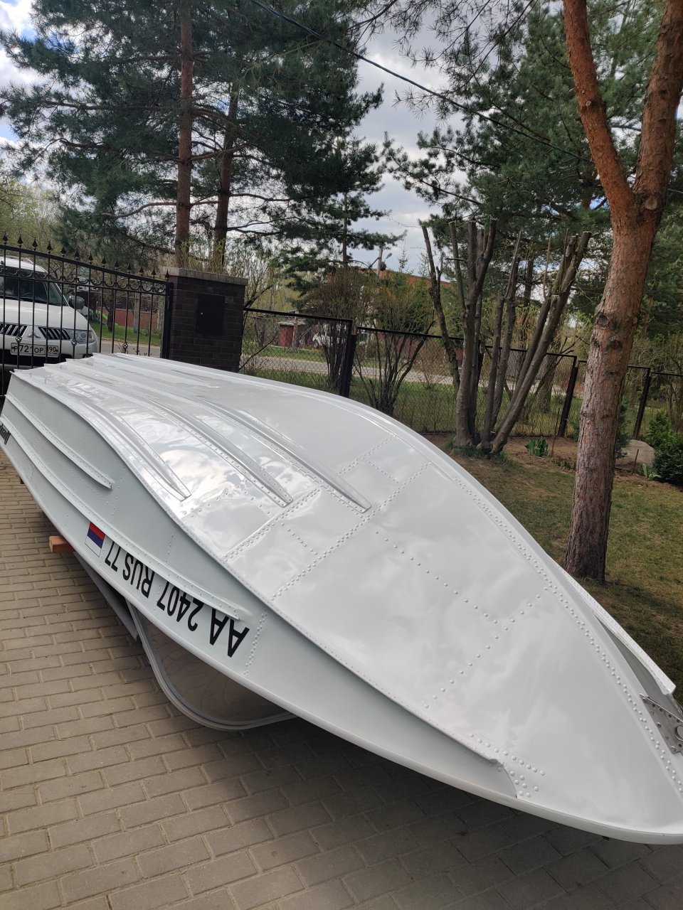

Борис, у тебя остался чертеж гибки листа на лыжу?
На следующей неделе планирую завозить лист АМГ5. 3 мм. И отправлять на резку и гибку
Если бы были углы гибки - был бы весьма признателен (чтобы велосипед не изобретать)
9 783
6 596
Все по месту. Лыжа делается на ровном участке днища, до загиба к носу.
Делал шаблон из двух досок, прикидывал длину и ширину, чтоб заклёпки нормально вошли и по возможности не перекрывали те, которыми лист к продольному набору прибит. Как перевернет, посмотришь, сам поймёшь, что вариант практически один. Набор непараллелен килю и вообще ничему. Днище скорее всего тоже не имеет симметрии. На телеге ты этого не увидишь.
Пробуй, ставь уголки, используй картон, моделируй, может ты найдешь лучшее решение. Мне спросить было некого, увы.
Длину и ширину могу тебе промерить, пока лодка вверх ногами.
И ещё: она сварная. Тут лучше варить.
Благодарю!!
Ширину я уже видел (фото приложил).
Длину буду делать чуть длиннее.
Ширину тоже помоделирую пошире и чтобы уйти за ближние к килю клёпки.
В общем да, как переверну и начну примерять - вся правда вылезет в натуральном виде

Благодарю!!
Длинне, думаю, не надо. Эта не бьёт. Поищи здесь сообщения от Саньок. Там были или шайбы, или подобия реданов перед лыжей. Корпус бьет по волне. Но идет красиво по спокойной.
Лыжа сзади работает, последняя треть корпуса - вот куда нужно смотреть. И плавная законцовка.

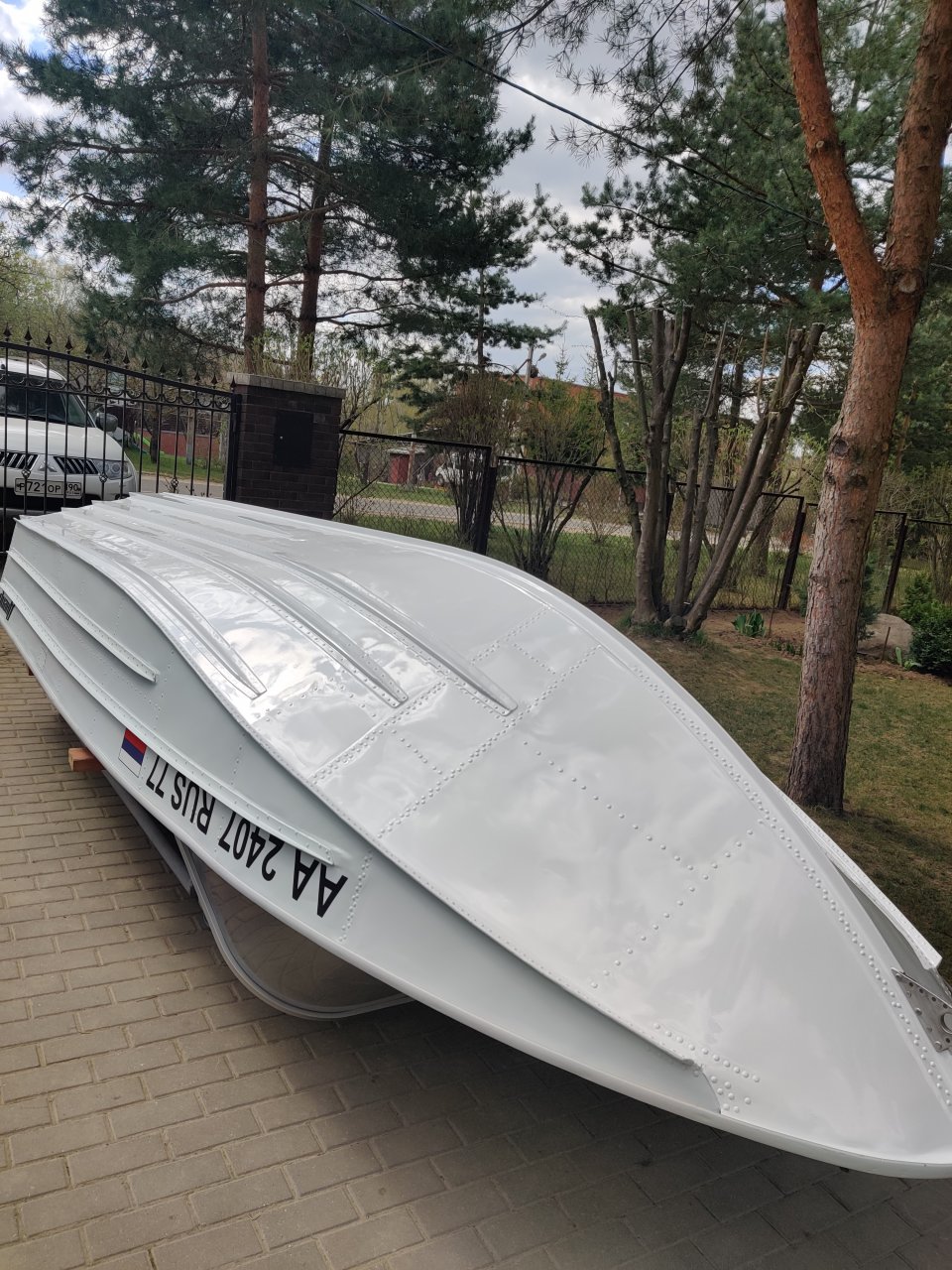

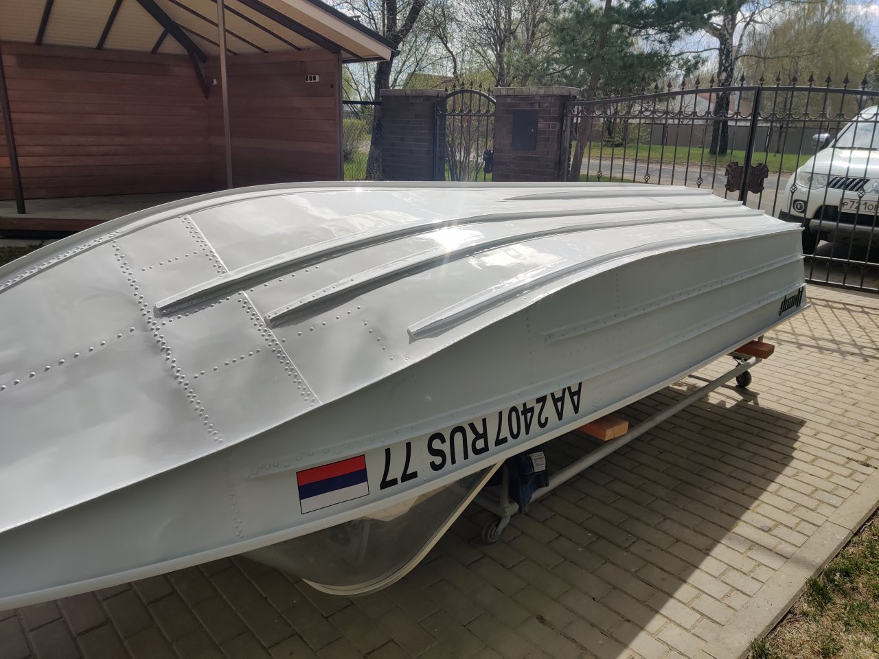

А вот лыжу хотел бы сделать пошире.
И разнести их чуть от киля.
Эдакие широкие реданы по центру))
Понимаю, что этим я частично сделаю Днепр плоскодонным. И пока готов с этим смириться.
Сейчас задача уменьшить смачиваемую поверхность и повысить скорость

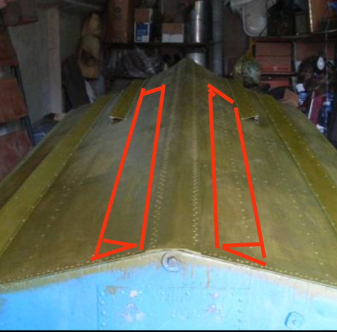

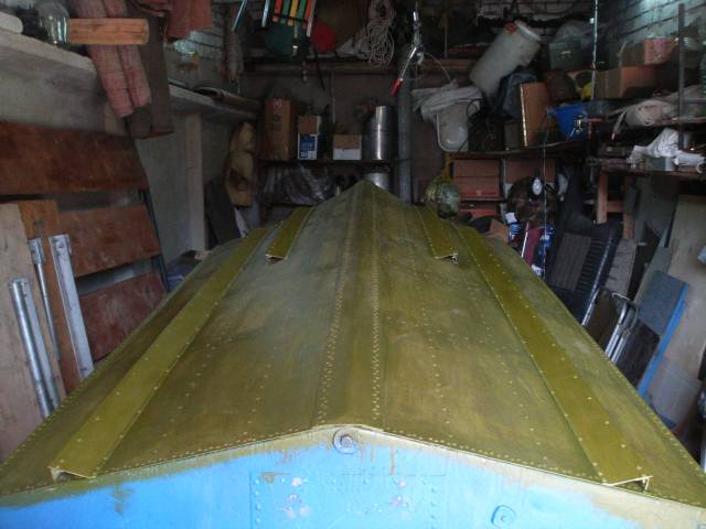

Tarasnet
чтобы не было ошибок в ожиданиях и постройке. Внутренняя пара реданов изготовленная изначально. Типа по всем канонам лодковаяния. В итоге большая(избыточная) подъемная сила в носу, как итог склонность к дельфину и очень жестко по волне, это сравнительно после переделки к заводских "гидрошайб" в полноценные реданы.

По следам видно, куда "переехала" внутренняя пара реданов для решения выше озвученных проблем....

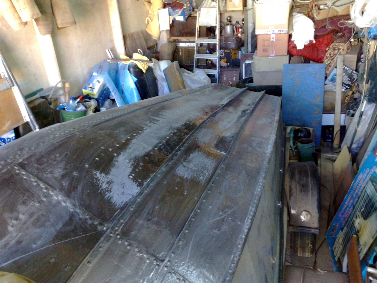

Tarasnet
Благодарю за информацию!
Мне видится примерно такая компоновка.
Та же лыжа. Только чуть более разнесённая.
Буквально по 5 см от киля.
И чуть шире чем у Бориса.
Ну... например суммарно не 30 см, а 40.
Или 45.
По месту буду смотреть, померять, выгадывать, чтобы и не переборщить и эффект был

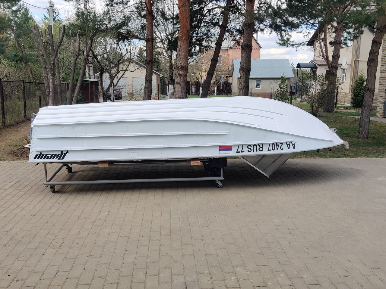

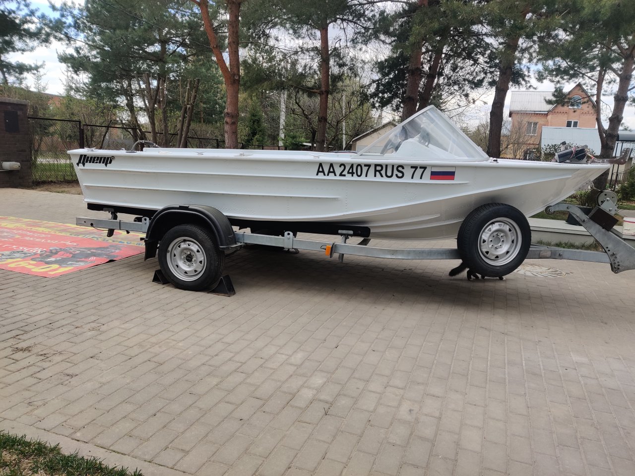

Теперь мы белые.

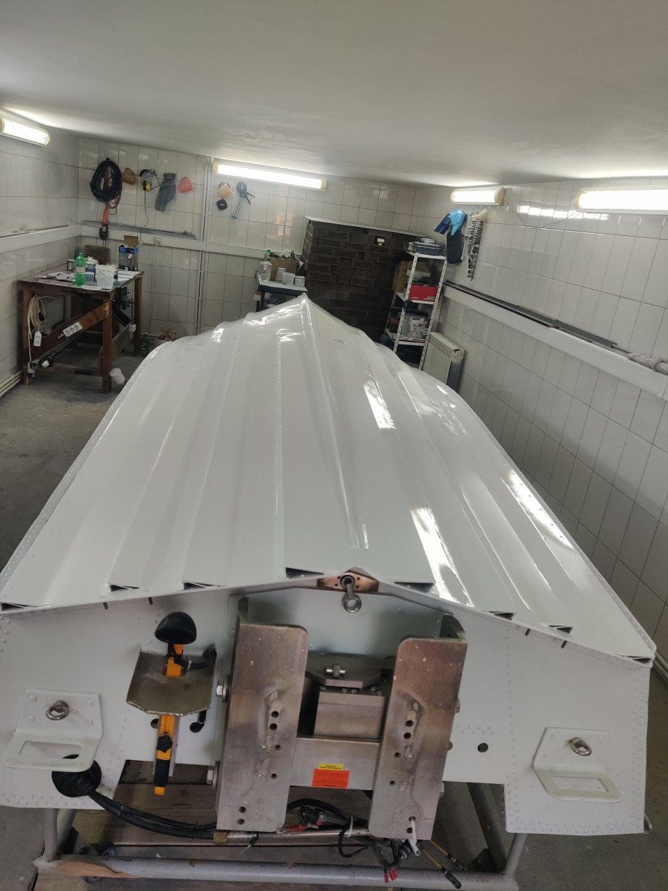

Последний раз, когда видно реданы и лыжу.
9 783
6 596

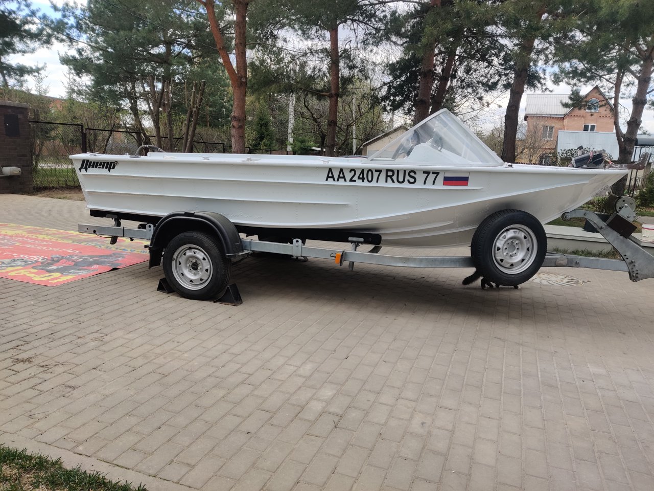

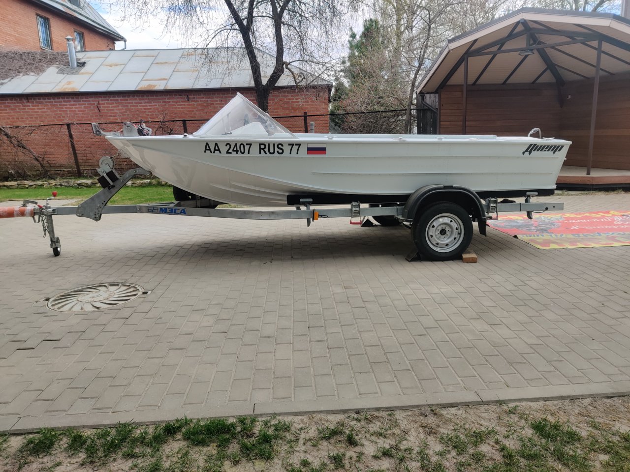

Вот так мы теперь выглядим
