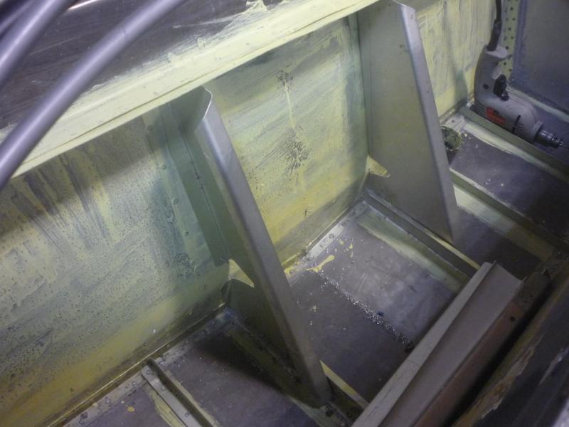

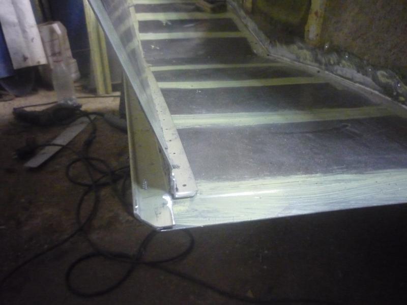

Ложка из-за конструкции транца. Когда делал, не понимал, что к чему. Я писал потом людям, что уголок использовать нельзя, нужно гнутик делать. Уголок- 90 градусов, а транец под углом. Вот юбку и выгнуло. Днище очень жесткое: продольный набор+ реданы. Оно буквально звенит.
Борь по моему уже показывал как излом на транце позволяет использовать уголок в 90 град. особенно это облегчает когда днище чайкой . На этот излом еще уголок ставится для дополнительной жес
кости на второй фото под него отверстия .

Да! Ты сразу понял, о чем речь.

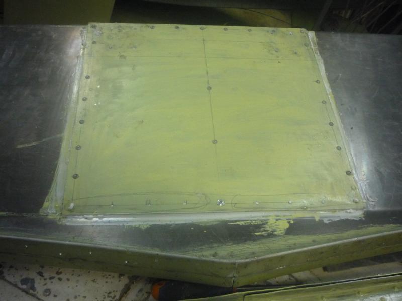

Вероятно все факторы в совокупности:
  • мощный тяжёлый мотор
  • увеличение скорости
  • вследствие игры с обводами днища, вывод лодки (на максималке) на самую пятку
По итогу дают жуткую нагрузку на этот пятачок днища.
Да ещё в моменты прохождения умеренной волны в этот сектор бьёт постоянно.
Похоже этот участок днища нуждается в дополнительном усилении

Там так все усилено, что сотка легко встанет. Отмотай и посмотри нутрянку под рецессом.
