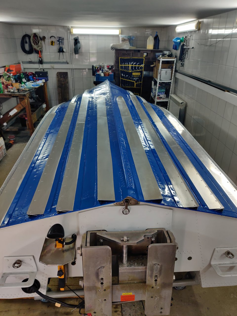

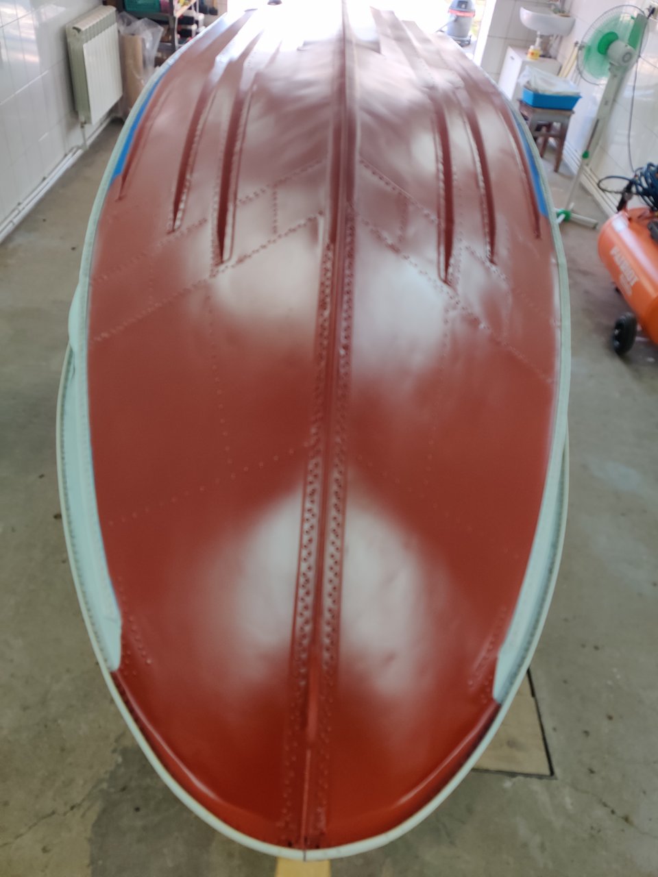

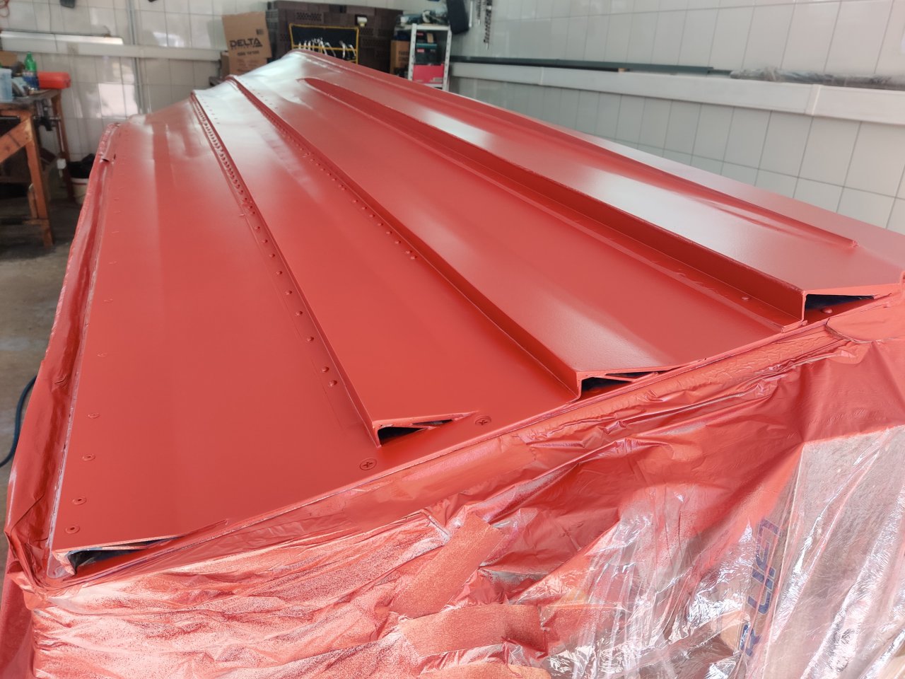

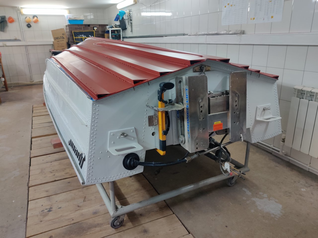

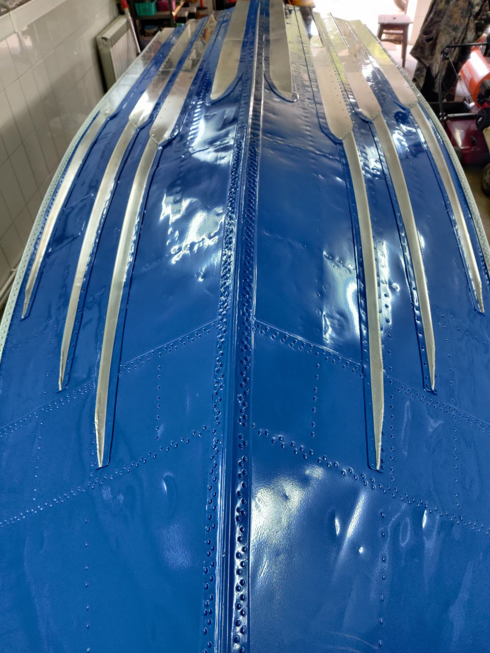

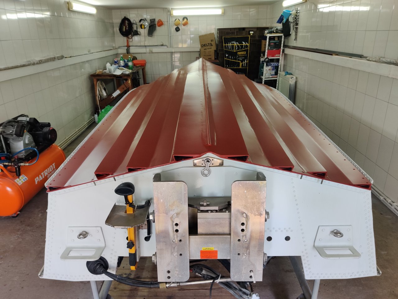

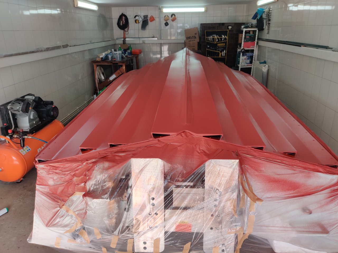

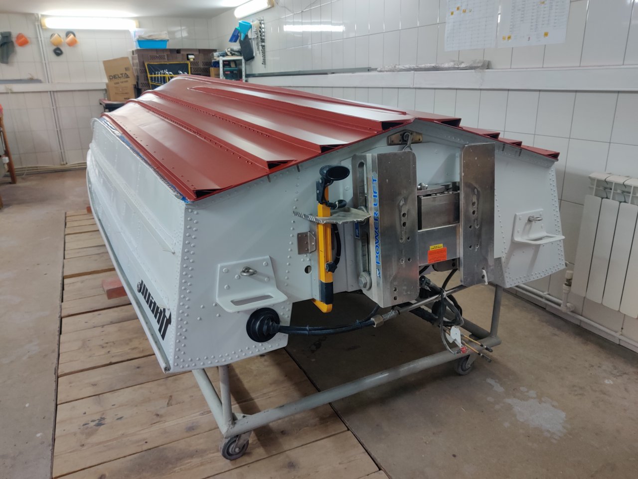

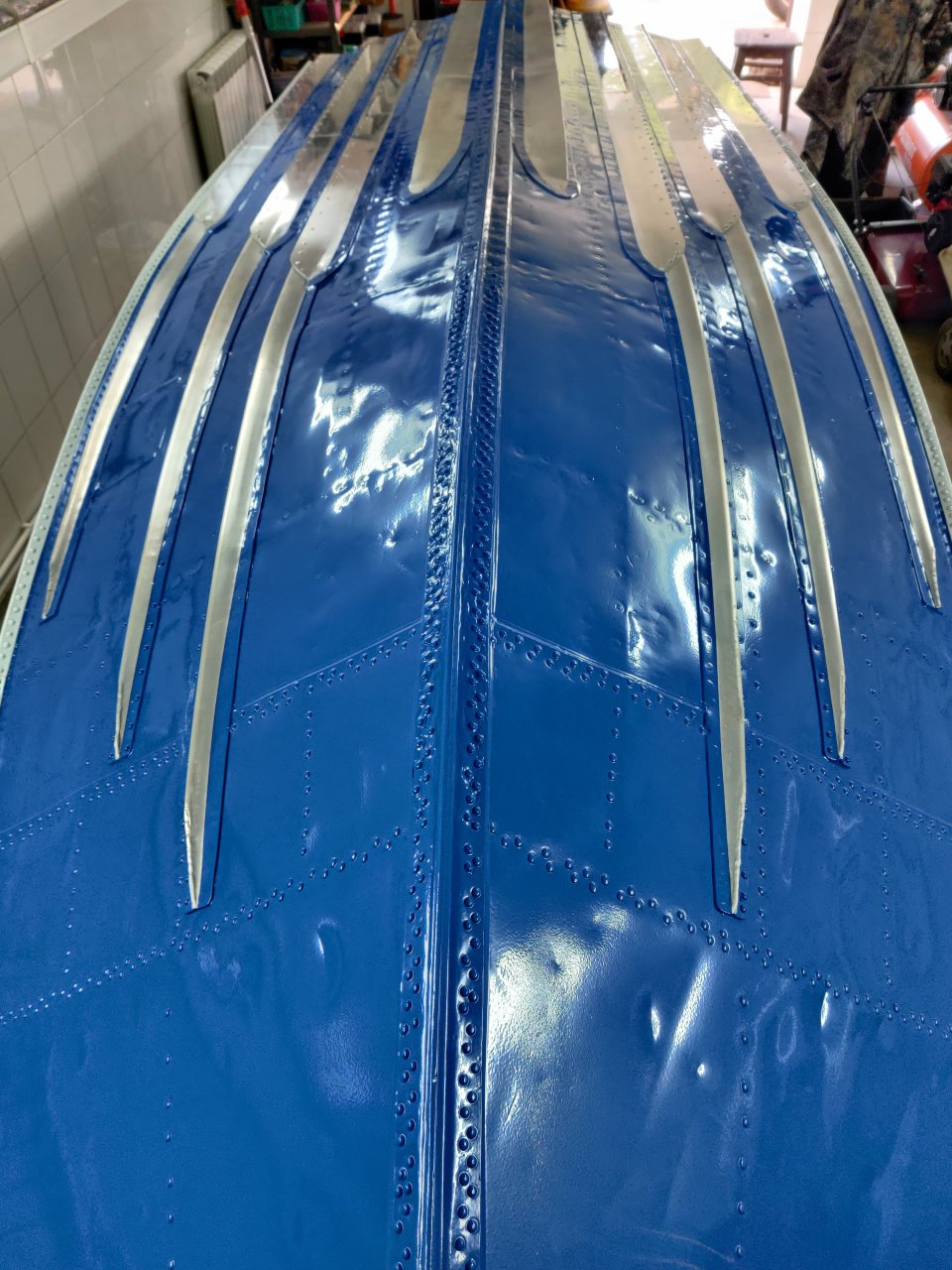

Разбавим тишину. Первый ЭП грунт положен, 2 слоя.
На листы сверху ещё листы положил? Интересное решение.
Почему решил так сделать.
Как крепил? Приварил или клёпка?

Круто, чтож тут скажешь :good:
Через пару недель буду к своей лыжу клепать. Уже руки чешутся
