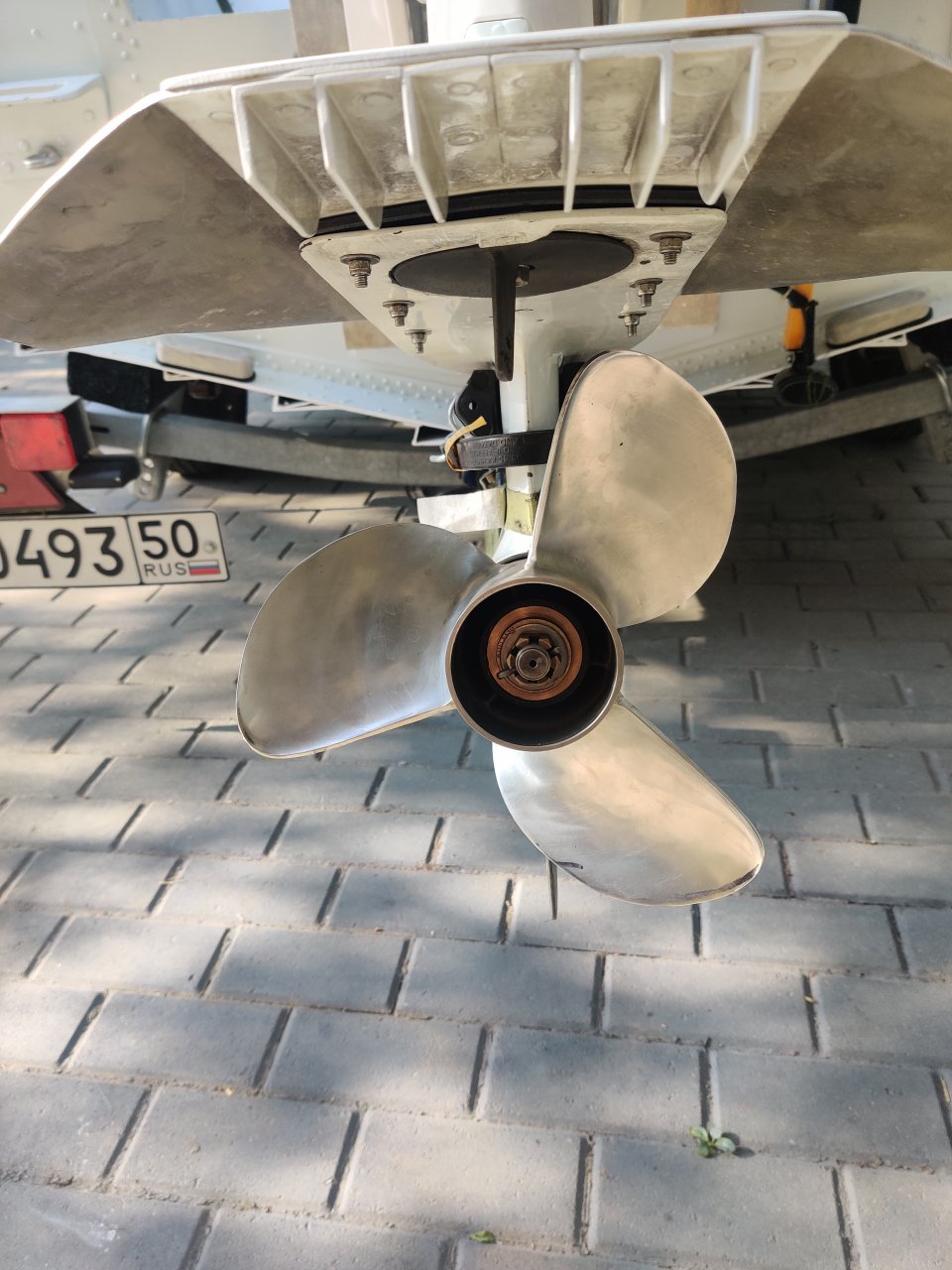

Если быть кратким: 15 шаг, лопухастик. Три по сотне в лодке - 57 кмч и очень бодрый старт. Винт этот более 5000 не раскручивается на при каком подъеме, но очень понравился. Лучше прежнего. В одного не мерили.

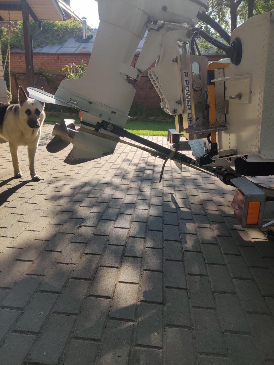

Вот высота АКП, поднимали ещё на 5-7 см выше

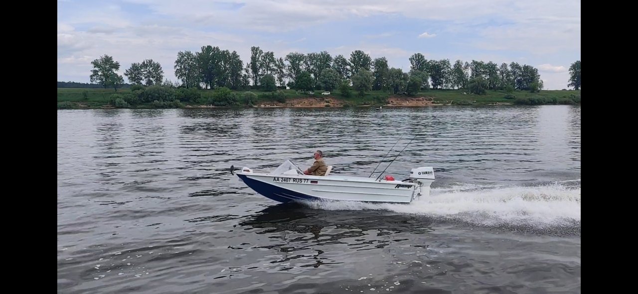

Состоялась у меня короткая вылазка в Астраханскую область. Цель поездки - поправить спину. Эту возможность было целесообразно использовать для теста лодки на волжских просторах и рыбалки.
По результам первых заездов на Пахре было принято решение поставить сталтной винт 15 шага и примерно 11 радиуса от Руслана - эдакий лопухастик с выраженными интерсепиорами и большим дисковым соотношением. Этот винт не удалось раскрутить ни Борисычу на своей Оке, ни мне. Поднимать выше не могу - ухудшается струя. Поэтому придется переделывать водозабор, сейчас рисковать не стал.
В прошлом году его братец 13.5 шага я считал лучшим винтом. Этот оказался куда интереснее. Плюшки вылезли там, годе не ждали: за счёт большого дискового получил мощнейший подхват во всех режимах и существенный прирост скорости и управляемости на тяжёлой лодке. В два лица с рыболовным вещами и 20 кг рыбы под ногами в носу лодка выдает стабильные 60 кмч. Потом начинается дельфин. Крейсер на 4200. Субъективно лодка стала экономичнее, но это не проверишь за столь короткое время.
На видео лодка идёт 63 при 5000. Корпус не пустой, умеренно гружёный.
О корпусе: краска проявляет себя шикарно. Очень стойкая. Акрил за такое время имел характерные повреждения. Тут все хорошо.
Пока не могу сказать, что повлияло: вылизывание реданов, гладкость днища или винт, но углы установки мотора очень отличаются от прошлогодних. В том году мотор очень сильно откидывался назад, сейчас стоит практически вертикально. По средней волне можно топить на все деньги, но самый комфортный режим пока на 4200. Корпус в нем плавно режет водную гладь.

Боря ,средняя волна это какая? Как на видео? :hahaha:
9 783
6 596
Нет, это затишек, чтоб погонять. Волга дело такое - в правильном месте пересечь и уйти на подветренную сторону, или сделать крюк за какой остров и идти по тихой воде, бывает рациональнее, чем отбивать себе почки по прямой. Это мы как раз ушли с Волги на Клюевку в залив за Потайным. Тут тихо было. А вот когда со стороны яров задувает, напротив места съемки (чуть выше) две воды встречаются и при встречно ветре очень поганая волна. Мне как раз там на ПВХ через транец волна затопила кокпит.
Откуда лодка заходит, на видео в начале, есть гуляющий меляк (иногда это остров), а иногда и явной мели нет там. Уважаемый форумчанин там лодку утопил...
Слушай Шустрого! Он тебе про большую реку расскажет.
