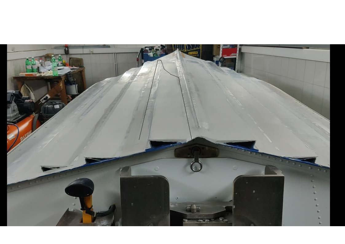

Вопрос, в каком именно месте обрывать.
Позади того места (по килю) , которое поднимается из воды на волне = по которой предполагается глаза вылупать при тапке в пол.
Расчёт простой = свести к минимуму попадание волны в нос (в лоб) лыже. С волной кильватость должна встречаться, а не плоская лыжа.
Этот принцип и на реданы давит постоянно, что бы они не долбили по волне.

В идеале лыжу врезать и оборвать её поперечным реданчиком впереди.
Да я может и не против был так сделать.
Просто не хочется сильно карпеть над лодкой. Что там вырезать, стыковать и т.д.
Была бы она АМГ я бы приварил (или переварил что надо) .
А поскольку это дюраль, то клепки... туда сюда... столько времени тратить не хочется
Время дОрого!!
Вариант с накладной лыжей пока видится наиболее перспективным

Мне нравится какие решения применены у тебя. И разумеется за основу беру этот проект.
Разница только в том, что есть желание начинать не с реданов, а именно с лыжи.
Про это много говорили еще осенью.
А раз так, то и поверхность лыжи хочется сделать пошире, чтобы лодка начала парить над водой, а не "гребла волну" как сейчас с 34 км/ч (и не более).
Цель - поставить лыжу и выйти на скорость 45+ (на Ямахе 30).
Чтобы также и брызги уменьшились и ушли ближе к корме
Если я получу это результат, то тогда лодка меня будет устраивать и не буду думать о её замене на что-то более ходовое (со всеми вытекающими гонками вооружений)

В месте, где аппендикс к носу уходит, должно быть подобие редана, плавно переходящего в лыжу. Самый тонкий сложные момент - где и каким образом он выйдет из воды. Если ты не угадаешь, получишь зубодробительную долбежку на волне.
Пикантность момента в том, что это будет составная конструкция из нескольких кусков люминя, которую еще будет нужно как-то припиздячить (извините за выражение) к днищу, и не абы как.
Срастить куски алюминия - самое простое в моей работе.
Вот приклепать к лодке - для меня главный гемор))

Возьми кусок тонкого картона и воплоти его в жизнь хотя бы с ним. Вещи которые кажутся простыми на первый взгляд не всегда таковыми являются.
Заметь: у меня таких примочек нет и нет долбежки.
Если подумать еще немного, конструктив можно сильно упростить заменив аппендикс на уголок, типа гидрошайбы. Этот уголок можно будет тупо уменьшать болгаркой или даже спилить.

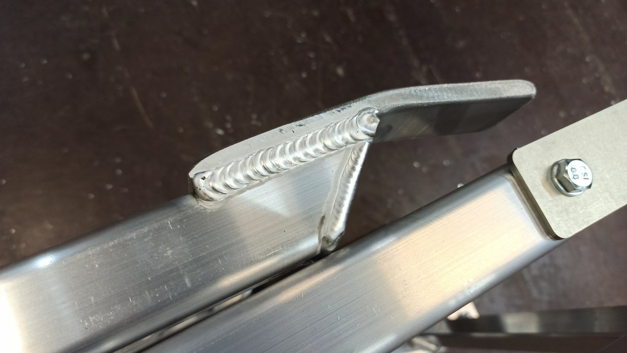

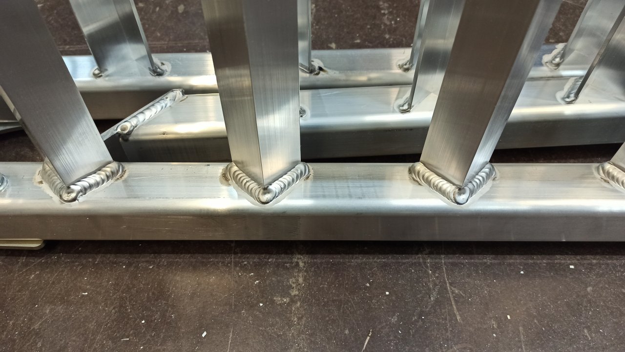

Ну да, красивая сварка... Что хотел эти фото сказать?
Да к тому что сварка - и сращивание кусков - не проблема (в моем случае).
А клепание - для меня неведомое занятие.
Есть некоторое мандраже перед этой задачей

А че тогда ещё проще не сделать?
Носок этой полулыжи завернуть винтом и прижать к кильватости?
Если это возможно, то тогда и волну будет принимать мягче.
Но подъемная сила на носу несколько сократится.
Этот завернутый кусок будет плавно распрямляться в горизонталь по ходу к корме.
Не пострадает ли при этом сила выталкивания лодки из воды?

Тогда ты должен сделать элемент, который нужно будет чуть натянуть по днищу: середина прилегает, а законцовки и околокормовую часть натянуть. Это не очень просто- получится много жестостей и натянуть редан из мягкого АМГ2 на нос не простая задача
А Днепру и не надо нос задирать, в стоке, он итак едет с неприлично задратым носом, за счет неприлично притопленной кормы.
И на меня тоже не надо ориентироваться, особенно с 30-кой. У меня тяжеленный ВЕОС с длинной ногой на выносе, который 20 кг весит. Там все другое.
Да фигня все это... Сдвинет туловище туда сюда и ок.
На манер Оки 4 хотя бы...., и корапь не узнать будет.

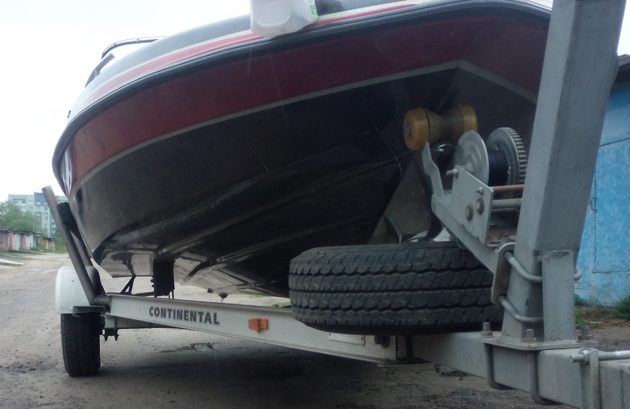

это "басовая" лодка. https://yandex.ru/images/search?text=басовая лодка&stype=image&lr=11083&source=serp
катался на такой под 2ТМ150. После доводки 100+ км/час. Комфортное, но дорогое в эксплуатации средство передвижения. Хозяин в итоге поменял мотор на 4ТМ150 и сразу потерял около 15-20 км/час.
Вот обводы.
ПетровиЧъ
05.09.2020
1 208
877
Рига
Сарепта 691
Mercury 50 ELPT 4S "Big foot"
Необычная для нашего глаза лодочка. Идёт действительно красиво.
Как интересно у неё с мореходностью?
Предпологаю, что примерно так :unknown:
Эти прогулочные лодки делаются для гламурного глисирования восхищённых пассажиров, всхожесть на волну как то на потом.
