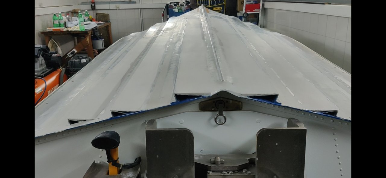

Вот моя оптимизированная лыжа и реданы. Почти один в один с тем, как было. Но это только так кажется.

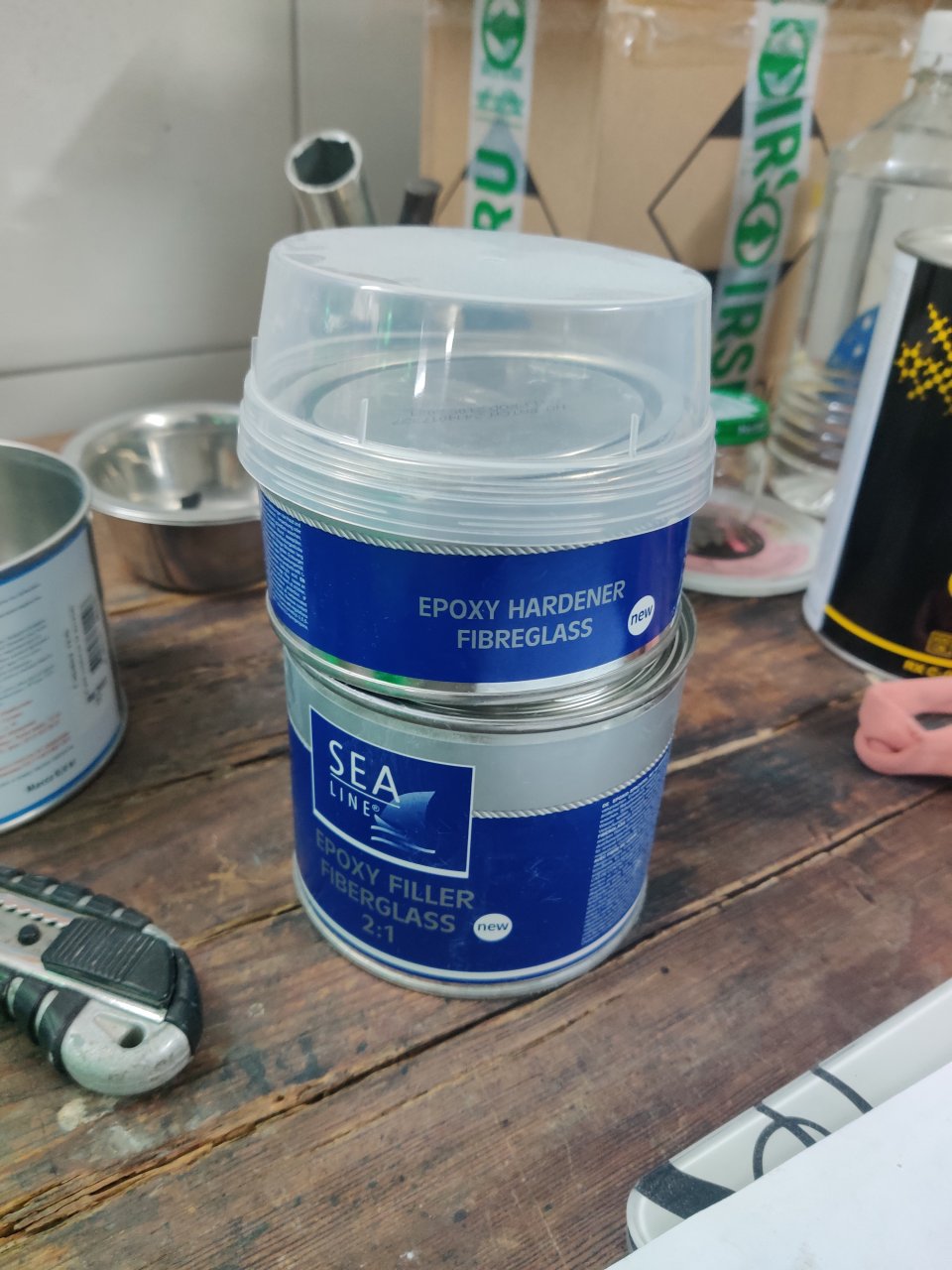

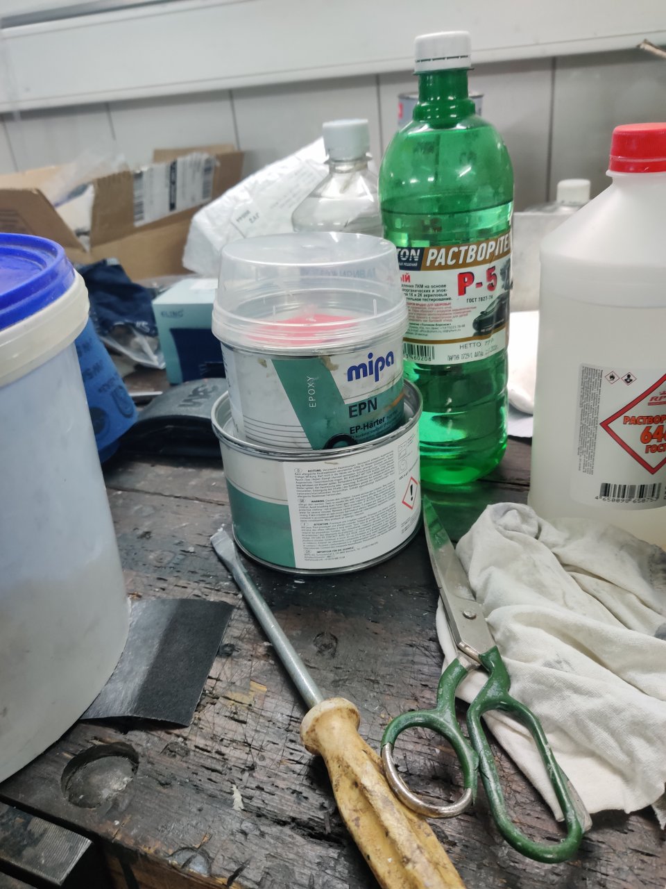

@BorisMan а чем то ты лыжу и реданы облепили?
Этим. В основном та что зелёная. Синей - переход реданов и киль, она армированная. Это просто жуть какая-то, но очень дорогая. Обе применяются по люминю и не боятся морской воды.шлифуется очень тяжело, сохнет сутки. Посмотрим, как оно в жизни будет.
Ооооооо, это длинная и страшная история, ещё и извратом попахивающая.....
Это ж надо было столько терпения в одни руки отхватить?

Вот заставляешь спросить. Для чего этим занялся?
9 753
6 548
Летом увидим. Но если подискутировать, я не изменил при этом килеватости, но увеличил площадь параллельных поверхности участков, и прилично увеличил. Убрал ложку на лыже и реданах и снизил (как мне кажется) сопротивление реданов и лыжи потокам.
Есть ещё моменты, но нужно подумать.
Внешние реданы не трогал, они на ложементах.
Главное с доработкой редуктора успеть. Ещё даже не приступал: гидродинамика и водозабор.

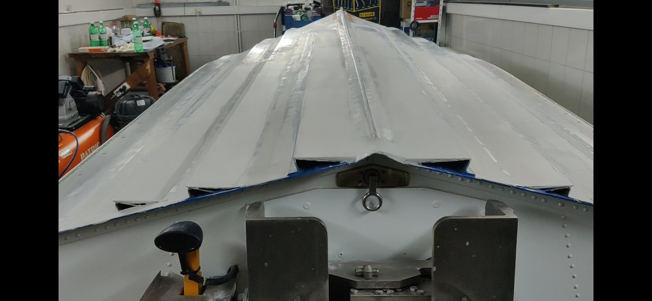

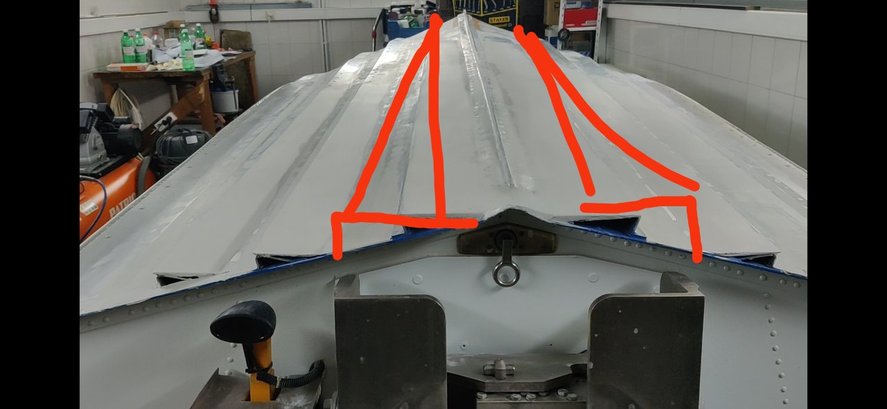

242683
Вот думаю, что если лыжу с носа сделать зауженной, а к корме широкой. Как это отразится на поведении лодки?
С одной стороны спереди широкая часть принимает на себя больше поток воды и сильнее поднимает корпус.
С другой стороны она вроде как принимает на себя больше ударов от волны.
А также предчувствую гемор с пристыковкой такой широкой лыжи к корпусу.
Спереди угол килеватости большой и как к нему такое плоское состыковать с минимальным переходом
В то же время если лыжу делать широкой (не 30 см как у Бориса, а например 40-45 см), то под это заужение к носу попадет ряд клепок, идущих параллельно килю. Вот тоже дилемма.
Есть мысль лыжу сделать не прямо в стык к килевой накладке, а отступом саниметров 5 в стороны.
Эдакие широкие центральные реданы, но все таки выполняющие роль лыжи.
Цель - проскочить клёпки, ближние к килевой накладке, не делая саму лыжу чрезмерно широкой

[/QUOTE]
[/QUOTE]
Лыжа бывает накладная и врезная (как у Теленкова на Днепро-рибе). Со второй нет проблем с сужением, но появляется другая вводная - урезание под углом киля в корме.
Переверни лодку, возьми кусочек-другой картона и попробуй смоделировать кусочек лыжи. Количество вариантов начнет резко уменьшаться.
Как вариант - смешанная: урезание и накладка с кромками как у редана. В итоге должно получиться что-то подобное как в кинчике этих начинающих судостроителей.
Чего в итоге получить-то хочешь? С какими градусами играться и на чем? Чего сейчас не устраивает? Лыжа не панацея и вещь в себе.

И где работа лыжи? Ни разу на показали, как корпус работает, но мне показалось, что моиыляет его знатно. Смотрел без звука, может и назвали килеватости... Мне показалось на глаз, что там не больше 8 градусов и такая лыжа, да ещё с кормовой загрузкой не в коня корм на этой лодке.
[/QUOTE]
[/QUOTE]
Точно не врезную.
Только накладную, как у тебя.
С тем нюансом, о котором проговорил выше.
Пока так с телефона набросал.
Думаю ты прав, когда переверну лодку и стану делать в реале - варианты сильно сократятся

А давай я поинтригую... А ведь можно сделать. Серьезно! Мысли нетривиально...
16 668
1 362
Точно не врезную.
В идеале лыжу врезать и оборвать её поперечным реданчиком впереди.
Не совсем понятен посыл... Но ладно, захочешь - разъяснишь)
Мне нравится какие решения применены у тебя. И разумеется за основу беру этот проект.
Разница только в том, что есть желание начинать не с реданов, а именно с лыжи.
Про это много говорили еще осенью.
А раз так, то и поверхность лыжи хочется сделать пошире, чтобы лодка начала парить над водой, а не "гребла волну" как сейчас с 34 км/ч (и не более).
Цель - поставить лыжу и выйти на скорость 45+ (на Ямахе 30).
Чтобы также и брызги уменьшились и ушли ближе к корме
Если я получу это результат, то тогда лодка меня будет устраивать и не буду думать о её замене на что-то более ходовое (со всеми вытекающими гонками вооружений)
