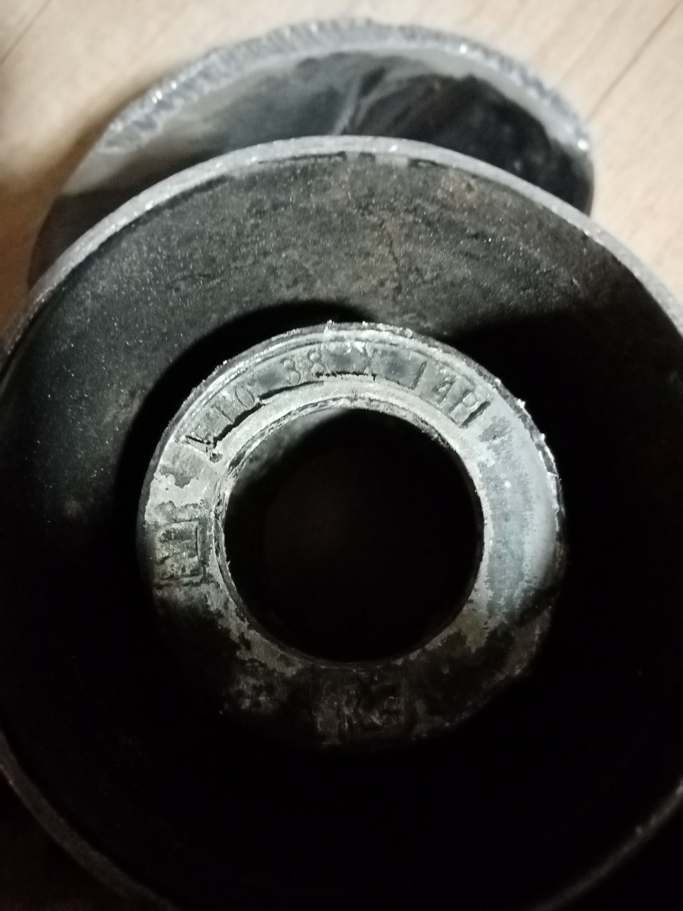

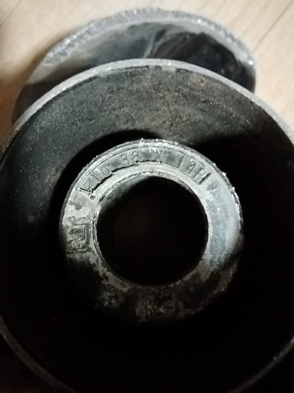

Завтра доберусь до той кучи, скину....
Пока вот под руками есть такой же мерк, со своей чудной маркировковкой, алюм.
241824
Прикольно, но вот что тут написано? 10 3/8 или 10,38?
Оказывается это одно и тоже.
Разница в радиусе на каждой лопасти,
всего навсего 0,066 миллиметра!!!!!!!, её и микрометром то хрен замериешь.

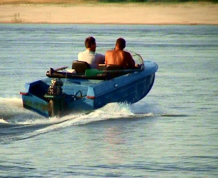

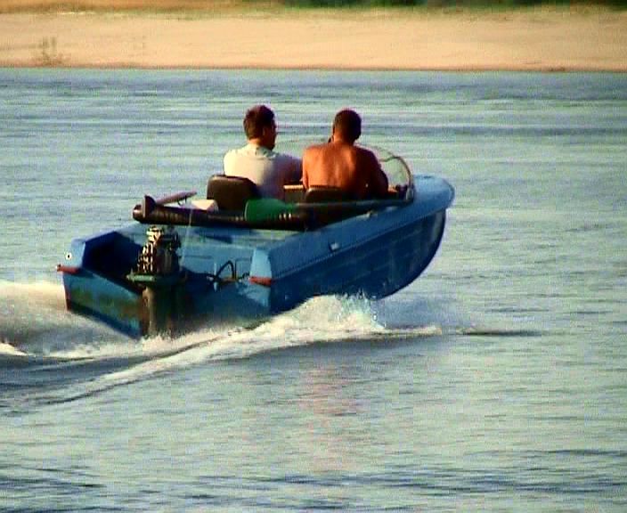

"На корме похоже 30-ка?"
вот ход под 30й, до 50 км/час, или что то не так....

на лодку Крым ставить реданы бесполезно. Задача реданов уменьшить(на килеватом корпусе сузить) смачиваемую поверхность. Плоское дно не позволяет сузить. На Крыме в районе транца выдавливают(выбивают) линзу, отрывая перегородку рецесс/кокпит. Вот это дает результат. Под 40 л.с. не перегруженный тюнингом корпус до 70 км/час.
