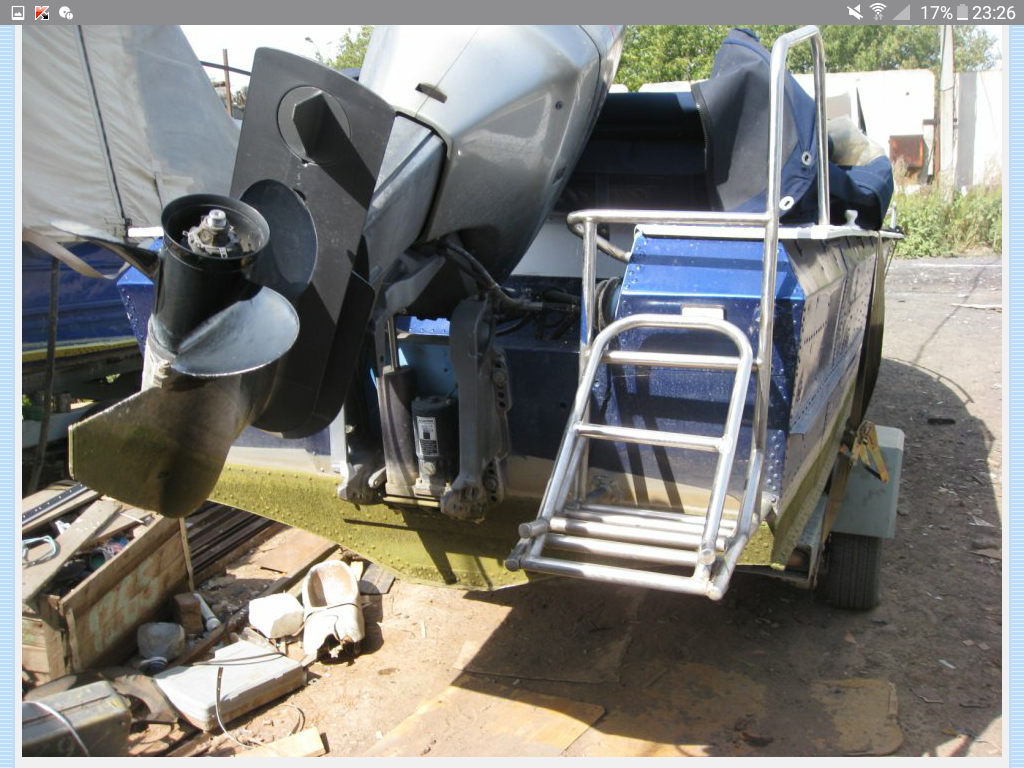

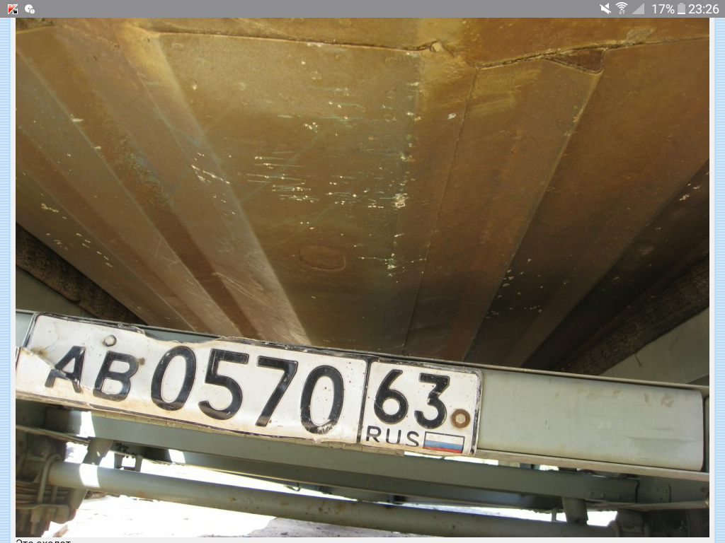

В любом случае посмотрим, как оно будет держаться на днище . У этого корпуса жесткость выше, чем у родного, спасибо Олегу. Реданы, считай ещё дополнительный продольный силовой набор.
Держатся будет так,что сам потом не отобьешь молотком

На фото не разобрал, но судя по скуле там возможно и не один редан...

А ты ж какой. Мы одни и те же фото смотрим... Вот и кинчики для осмысления.
Перечитываю несколько тем с Мотолодки, где ты, кстати, отметился (новый Днепр и до), где 10 лет назад тёрли тему реданов. Сейчас мне понятно, что многие решения не рациональны - на работают практически все. Через 10 лет появятся новые подходы. Мир не стоит на месте, для тех кто ищет. Наделал скриншотов с видео, в т.ч и твоих. Обратил, кстати внимание на дифферент этой Магии!
