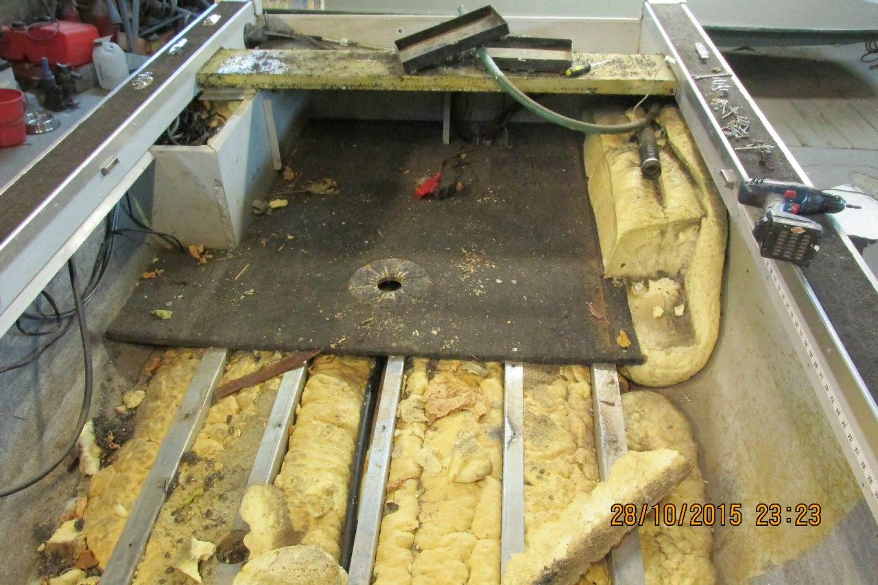

Поскольку я занимаюсь алюминием, общаюсь со спецами.
Вот что они говорят про американские лодки такого типа:
9 555
4 762
Ну так яж про это! Вот нашол!
239800
239801
239804
Вот и весь силовой набор!

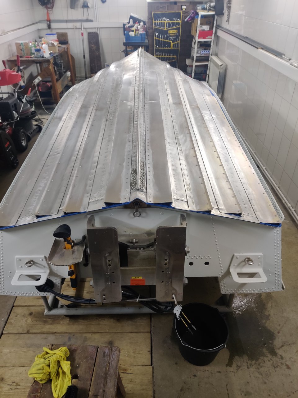

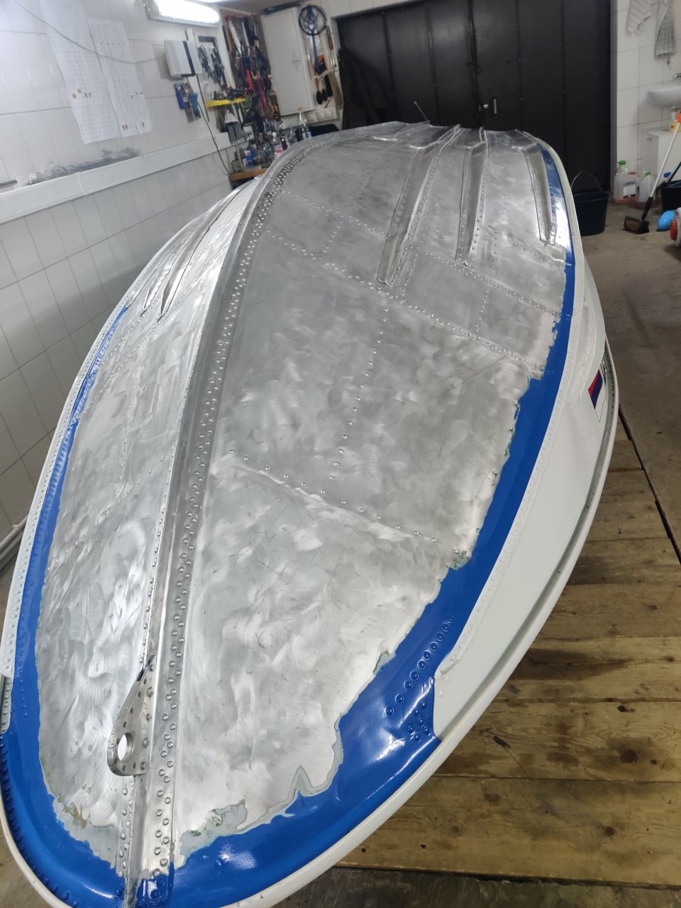

На вопрос по подготовке поверхности под герметик ответ до сих пор остаётся неоднозначным.
  • Кто-то кладет его на краску (просто обезжирив)
  • кто-то только на голый металл
  • кто - то считает, что нужно сначала кислотник, а потом только герметик
  • кто -то вообще не парится, мазнул и так сойдёт
Поэтому и идёт поиск однозначного ответа, может кто уже детально разобрался в вопросе и готов поделиться знанием. Какое решение самое лучшее.
Поскольку у тебя есть конкретный опыт (и выглядит как по мне обалденно), то у тебя и пытаю информацию
9 748
6 525
На вопрос по подготовке поверхности под герметик вопрос до сих пор остаётся неоднозначным.
А с днищем что собираешься делать? В каком оно состоянии? Под редан потом не подлезть, а там полость. Я красил, потом редан ставил.
Tarasnet
22.11.2022
120
71
Taras
Wellboat 42 было 2) , Салют 480 (был), Silver Fox 485 (был) , Днепр (был), Orionboat 46 fish (сейчас)
Tohatsu 18 (был), Mercury 40 (был), Honda 50 (был), Yamaha 30 (был), Yamaha 40 VEOS (сейчас)
Днище у меня покрашено в 4 слоя
  • кислотник
  • грунт
  • краска
  • лак
Красил весной. Лодка хранится на прицепе, так что можно сказать ещё свежак.
Вот у меня встал вопрос, на лак ставить или какие то слои надо снимать.
Если бы не был на форуме, то наверное на лак бы и сделал ))

Ничего не снимай. Обезжирь перед нанесением герметика и все.

Днище замыто и практически все осветлено: основание, кислота и парогенератор.
