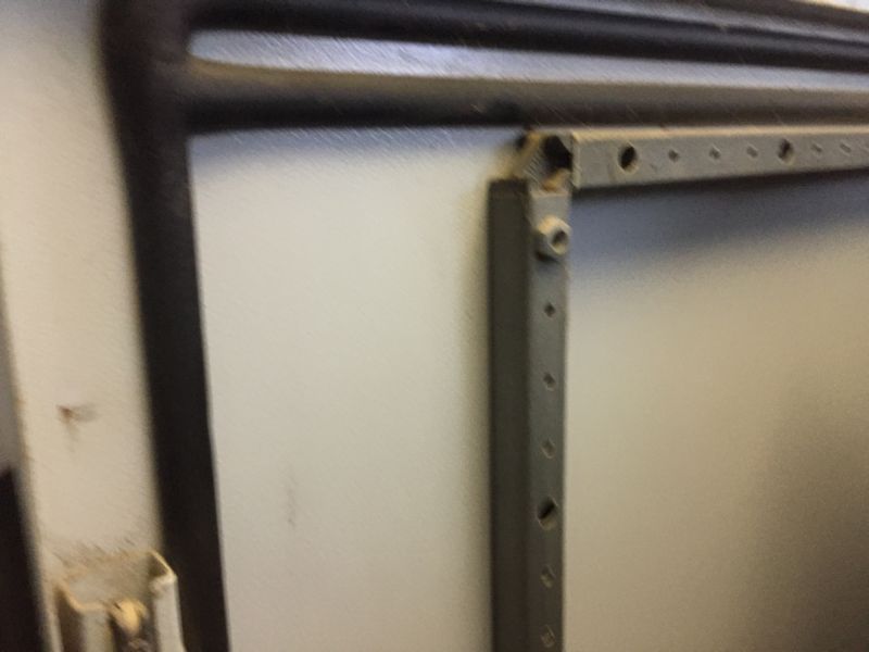

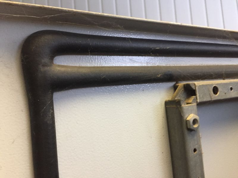

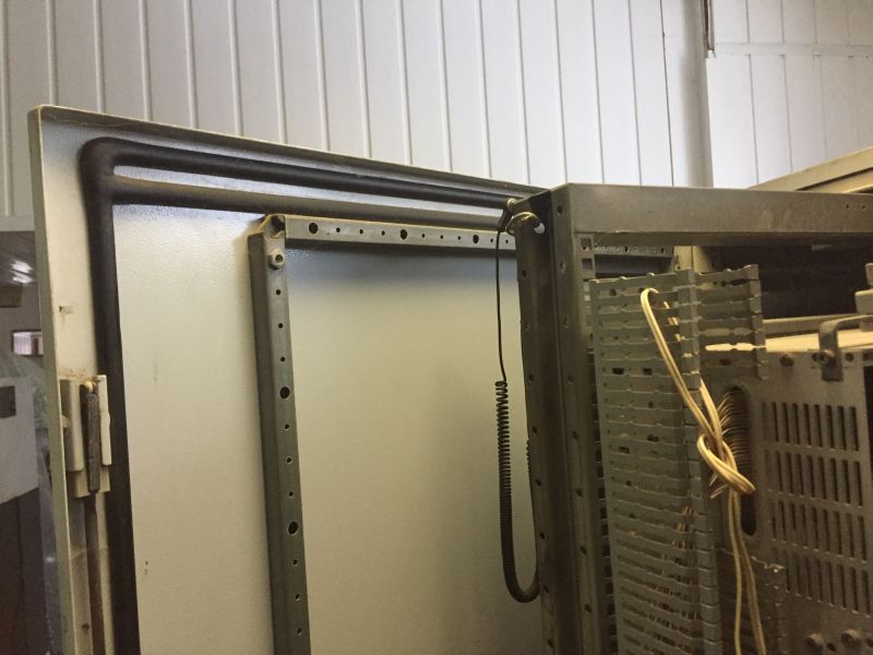

Пусть с запозданием,но как обещал,вот фото уплотнителя дверей шкафа управления немецкого станка. Нанесено прямо на ровную поверхность,окрашенную. На ощупь как резина мягкая и не оторвать так вот сразу..
Вот так это делается на производстве
Можно и из пневмопистолета, как здесь.
Есть и другие способы нанесения.
Но нам такая колбаса не сильно нужна, имхо.

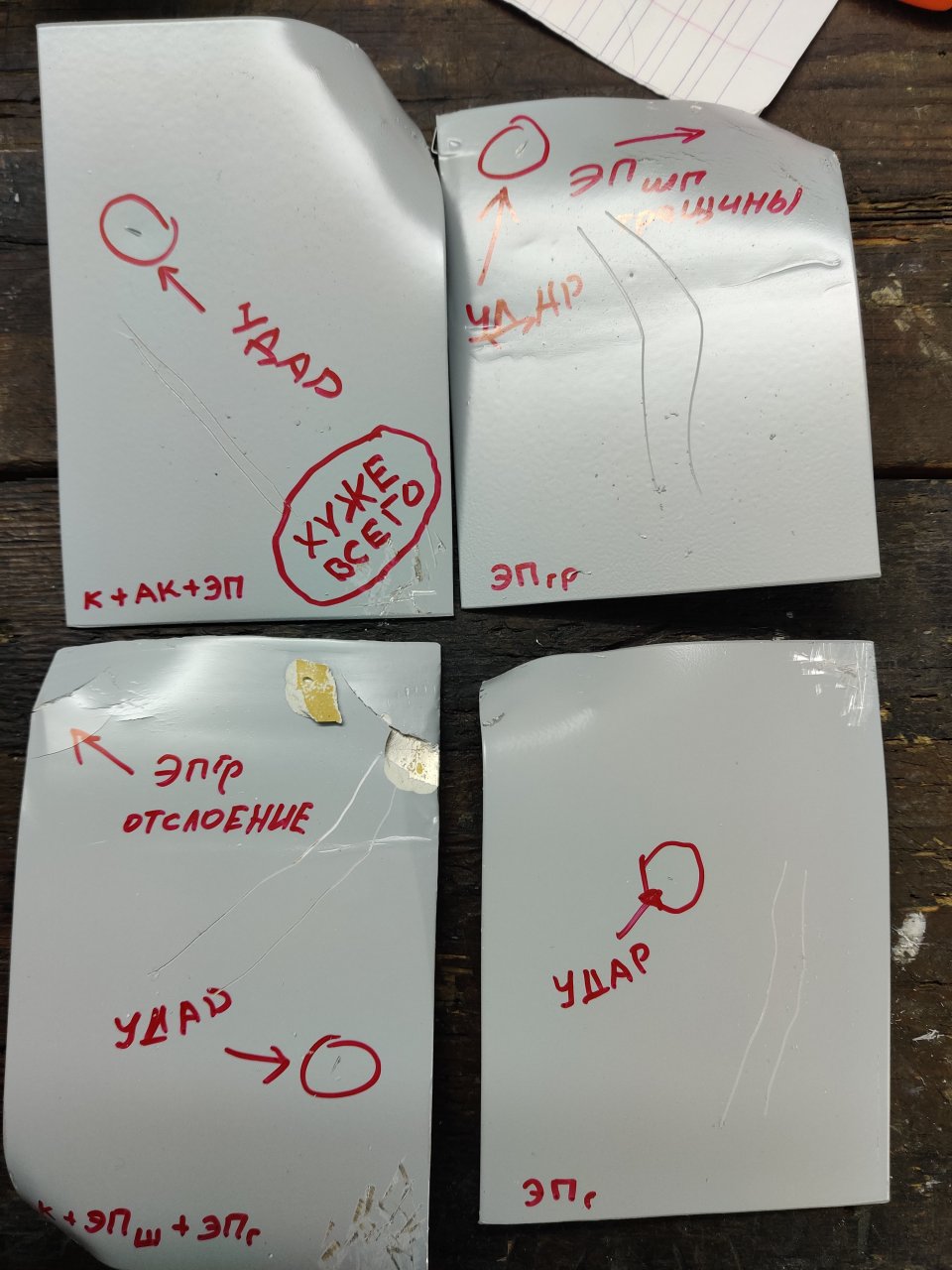

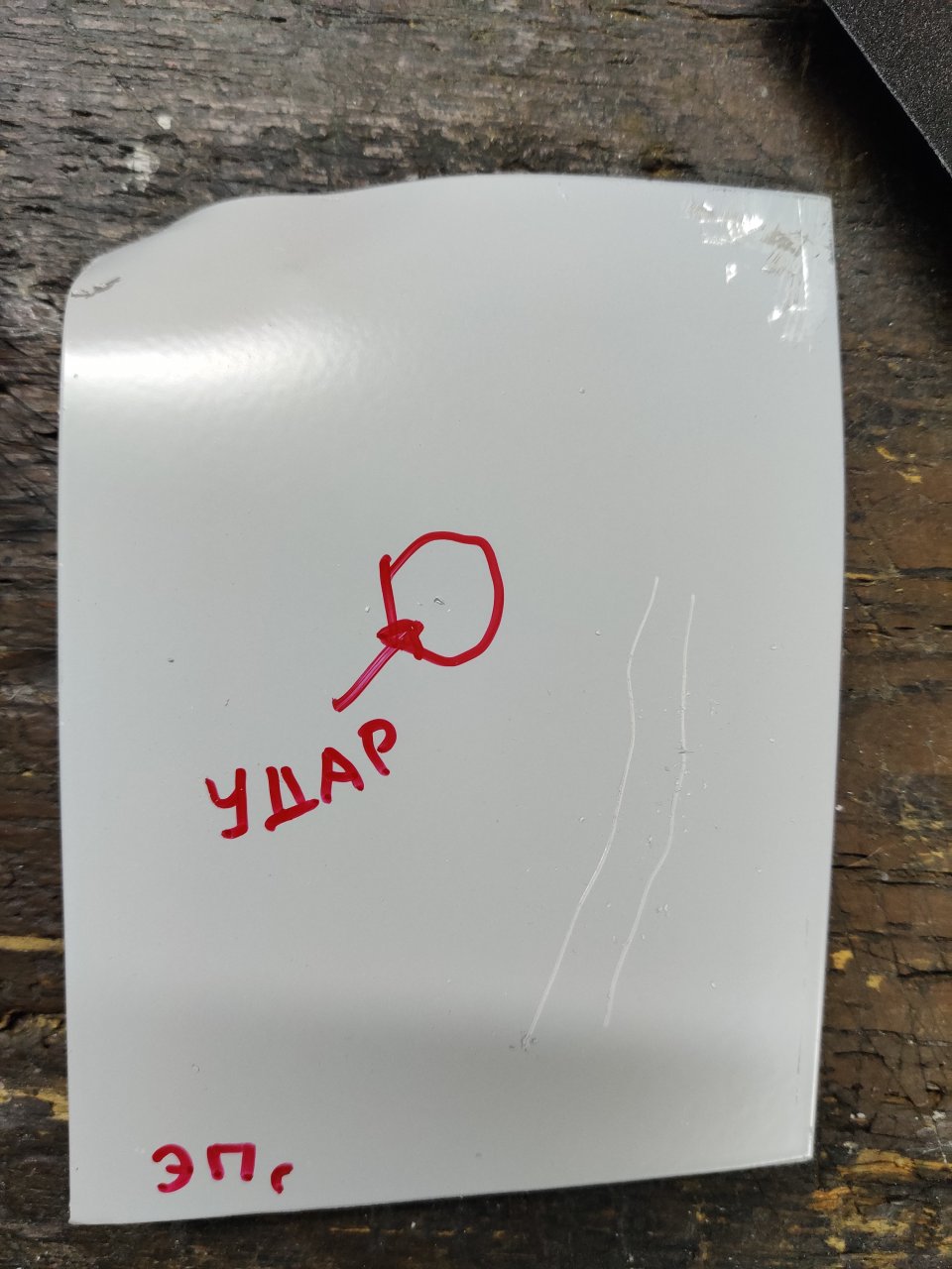

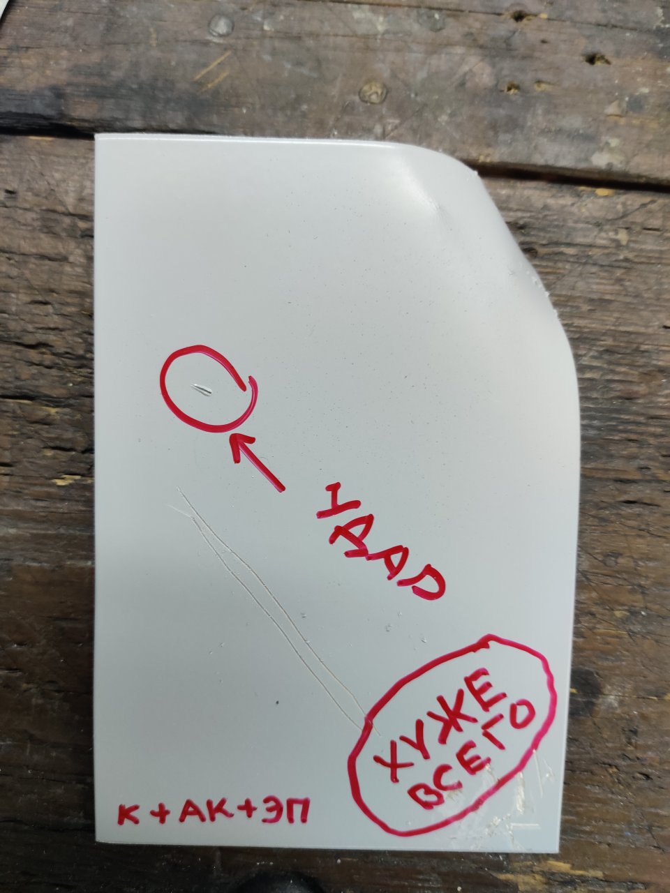

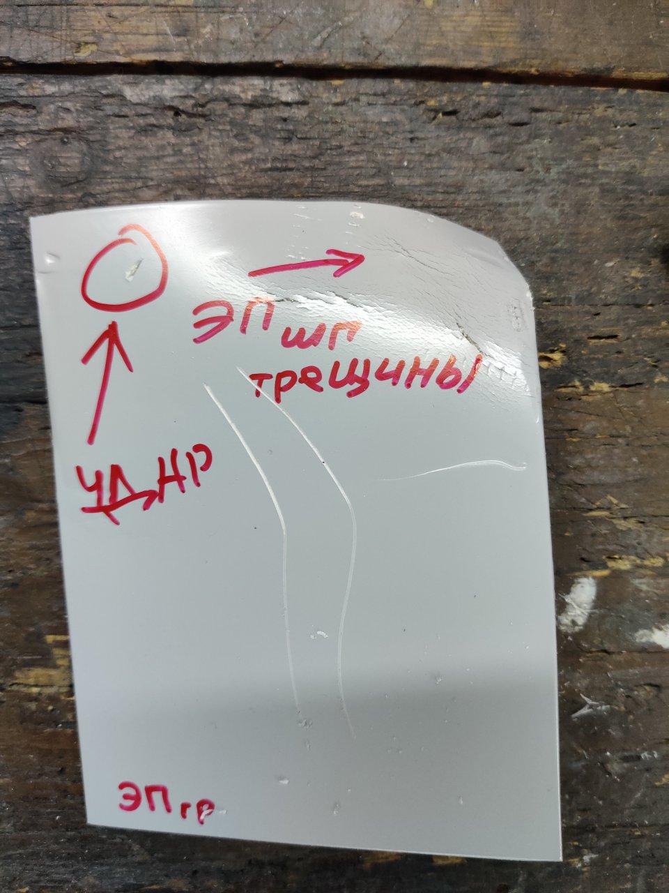

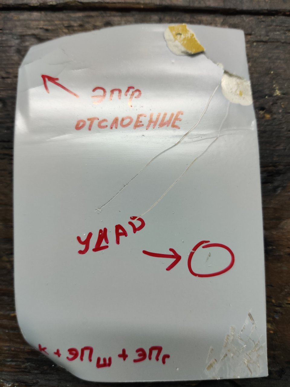

Сделал контрольные выкрасы. Ради эксперимента на все детали нанес смывку, дал подсохнуть, промыл растворителем, щелочью, кислотой, парогенератором, обезжирил, прошел шкуркой 180, обезжирил. Нанес разные комбинации кислотник, акрил, ЭП и ЭП шпаклёвка по изгибу заготовки.
Царапал с нажимом острым зубилом (плоскостью и режущей кромкой), гнул плоскогубцами, кидал зубило с высоты метр.
Хуже всего комбинация К+ АК + ЭП. Акрил все портит, мягкий.
Комбинация К + ЭП ш +ЭП хороша, но есть риск дальнейшей реакции. При гибе кислотник под ЭП шпаклей отошел от металла.
ЭП по голому металлу понравилась больше всего. Тут шпакля треснула, но не отслоилась. Грибы запредельные, в местах, где шпакля, обратные.
Пробовал на пластинах АМГ2 2 мм. Как поведет себя сдюралем тоже вопрос. Кусков старого Д16 нет, а современный очень похож на АМГ во время подготовки.
Так получается эпоксидный грунт на голый металл лучше всего? а в тестах какой производитель?
Новол. У меня пока так выходит, Андрюха много мнения.

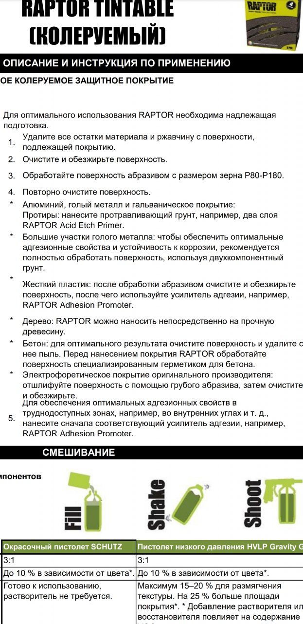

Поставщик это барыга , при том лиж бы продать
PU от люмишки не отодрать, неверишь? Нанеси узнаешь, хотябы клей гермет PU,а он мягкий, например арр , и попробуй отдери :hahaha:
А круче поверхность это от песочка, и пох что ты дальше положишь
На фото как пользоватся РU, читайте внимательно :hahaha::snimau shlyapu:

Я тебе с верху скинул как ложится раптор PU, ПРОВЕРЕННЫЙ ДЕСЯТИЛЕТИЯМИ :hahaha:читай,
1 886
И путать ненадо Алюминий и голый метал, это две поверхности, и по разному готовятся :snimau shlyapu:написано бритыми ,теми кто выпускает PUraptor ,и ненадо матерьялы всяким гавном разбовлять, типо маляры не врот ,,, .и все знающие и считающие что по их мнению будет луше, будет луше это только в том случии , если сами будете выпускать продукцыю, если намешали сыканомили отвалилось, винить надо себя , купили на разлив или нашли на мусарке , сыканомили денег на разбовителях тоже виним себя, для совсем кто не дружит с головой, на банке все написано , что и как,

На фото как пользоватся РU, читайте внимательно :hahaha::snimau shlyapu:Посмотреть вложение 240249
Ответь на один вопрос: почему такой чудесный материал ни один производитель не использует? У нас одно время был вал машин покрытых раптором, потом вал ржавх машин покрытых им же. Теперь если пару раз в год такая попадается - ты счастливчик!

Как это? А пикапы чем по твойму обрабатывают в кузове
Я без поняти про ваш вал машин покрытый раптором, но стоимость себе ни каждый может позволить , и самое главное, понять не можешь, это не от ржавчины средство , а защитное покрытие ,
И есче , про ваши машины, в продаже они самые дешовые, то что продается в россии, тяп ляп у вас это нармально, и ТО за грошы тоже хорошо, и насрать что с машиной, вот поэтому и цена

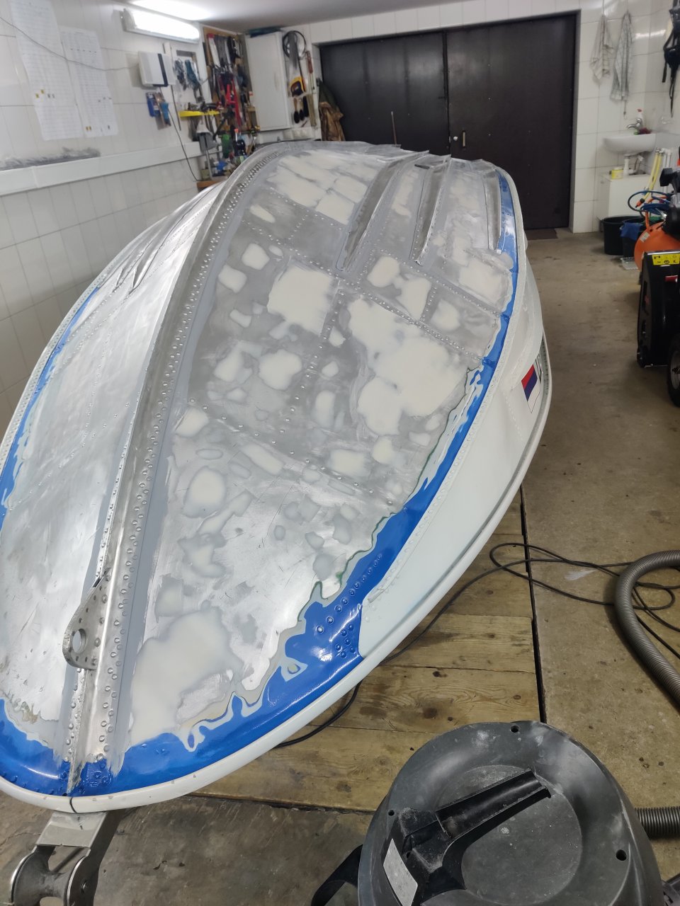

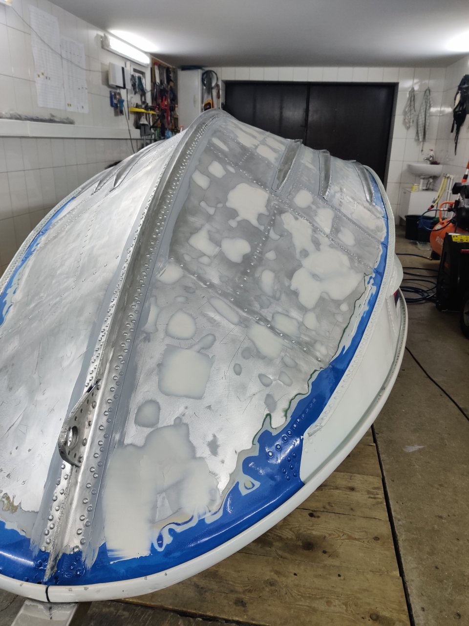

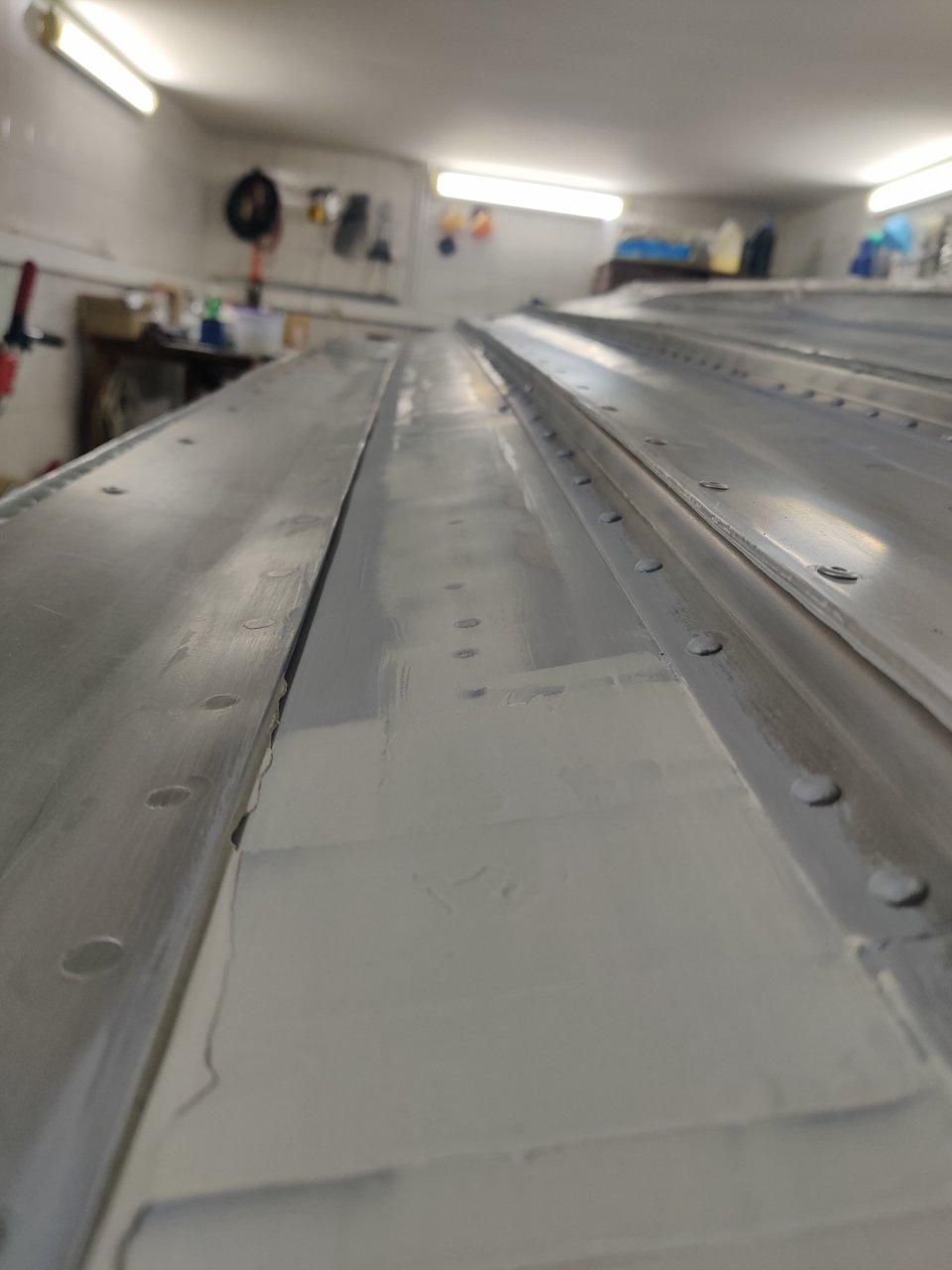

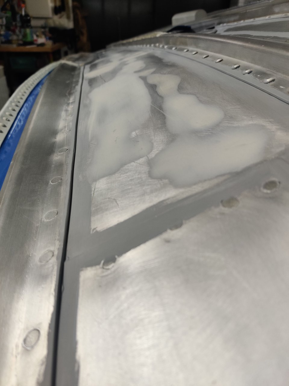

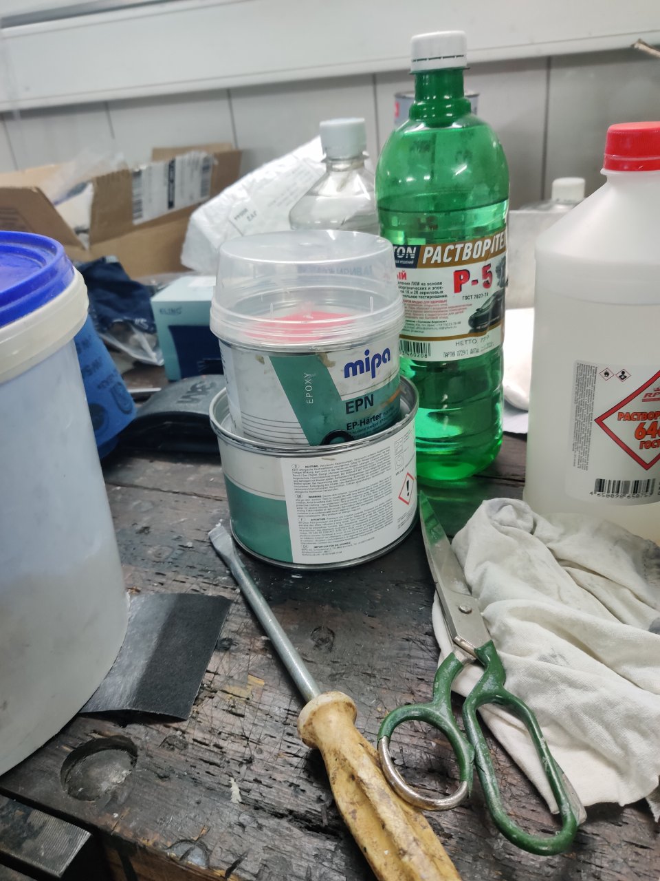

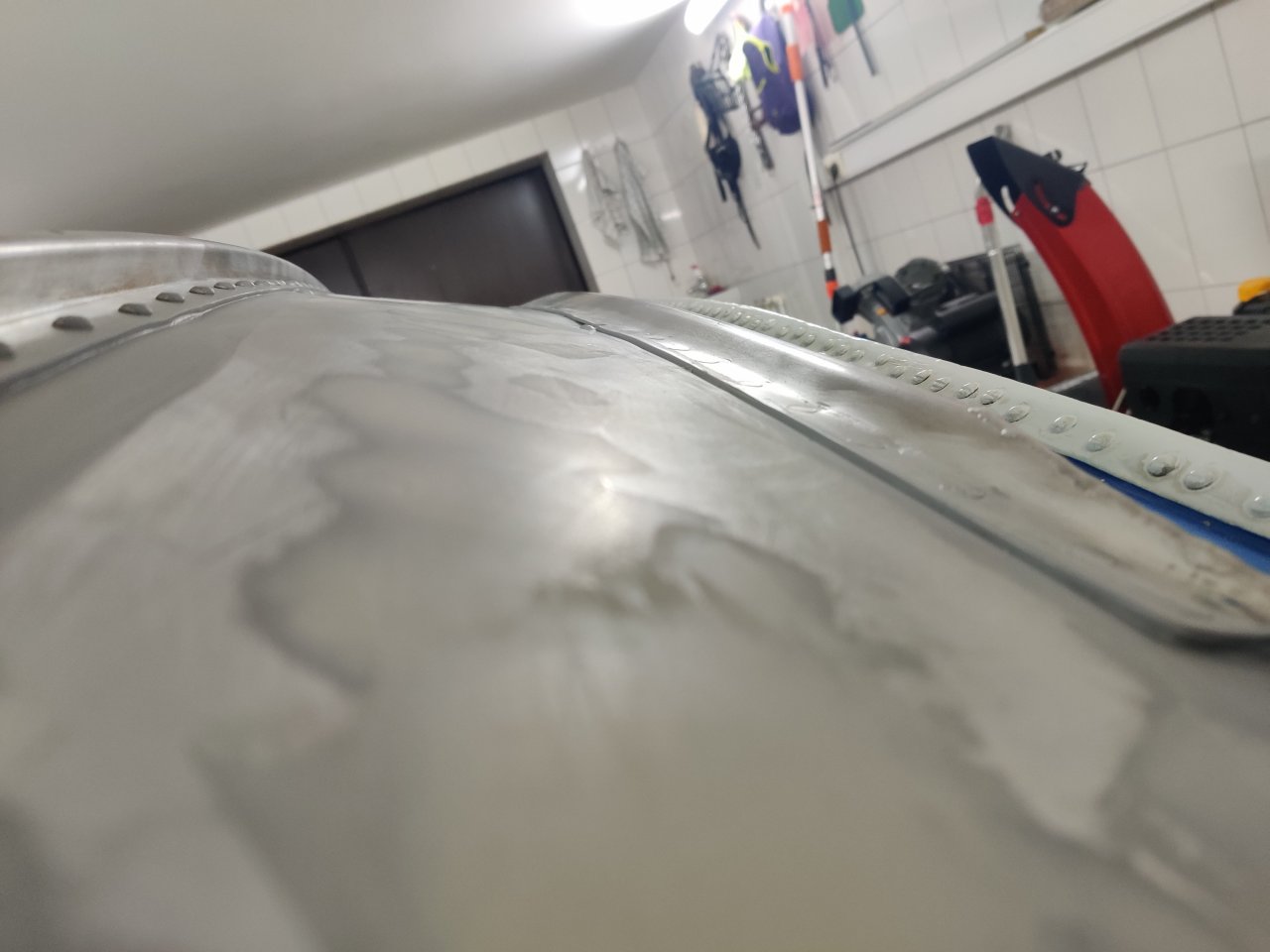

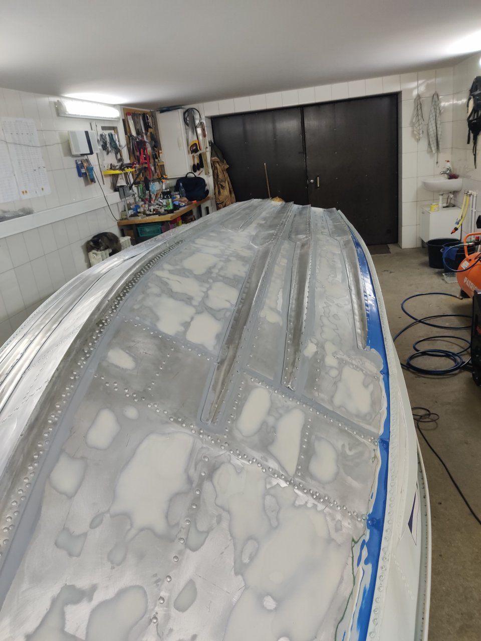

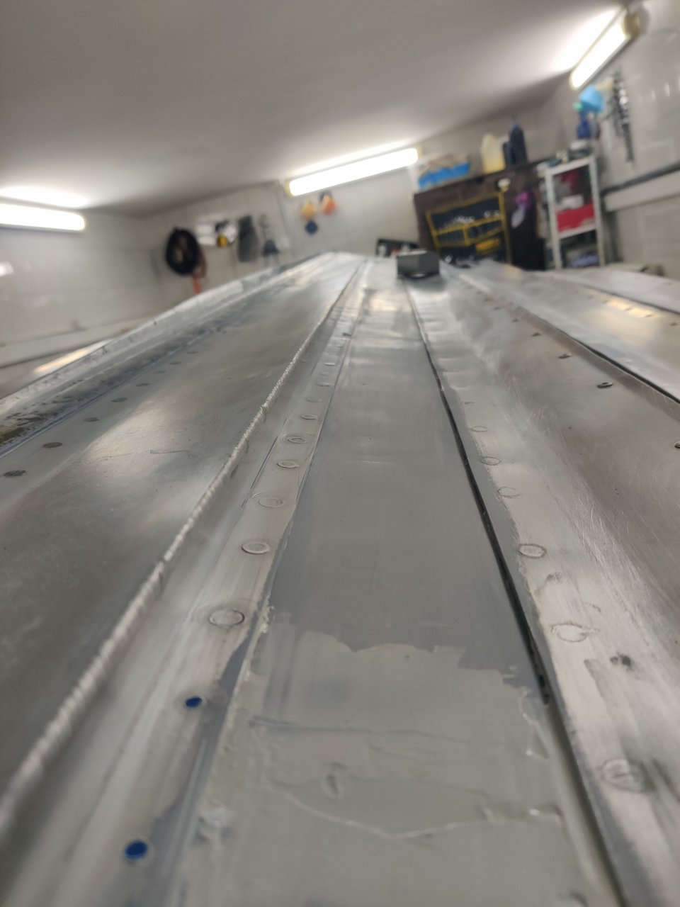

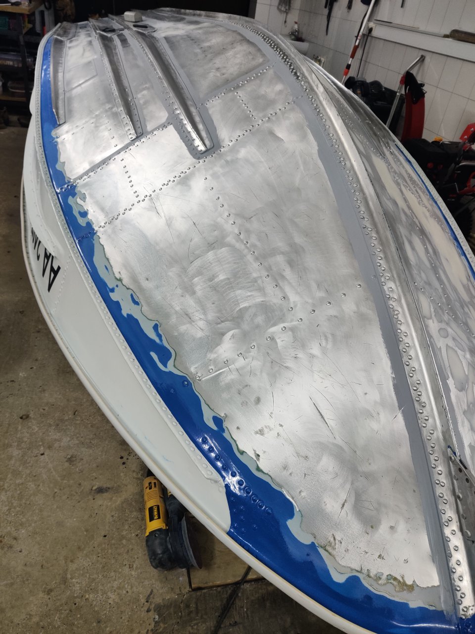

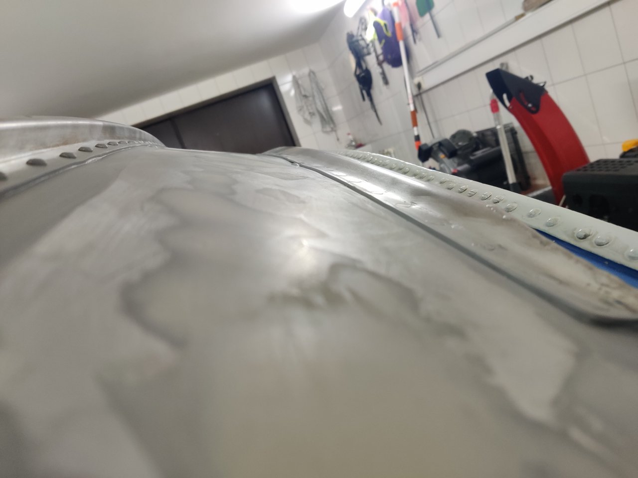

Все протухло... Оживим форум! Убрал почти все вмятины, но без фанатизма со слоем. Эпоксидная шпакля Mipa. На все шло пол-банки. Работает по алюминию, не боится воды.
Наносил: обезжирка, шкурение, обезжирка. Наносил в течение 20 минут после обработки. Если дольше, снова обезжирка, шкурение обезжирка.

Вмятины приобретены за время эксплуатации с предыдущей покраски?

Боря, судя по шпакле, корпус устал.... Дедушка.
Конечно устал. Глянь первую страницу темы, там живого места не было. Что было разумно, я выправил. Эти править было нельзя, он гулять бы начал. Вмятины у заклепок, из-за слоя краски. Где ее не было, все ровно.
4 199
На моей Казанке при определенном освещении видно, что борта гармошкой. Как твоего Днепра дно ямками.

В любом случае посмотрим, как оно будет держаться на днище . У этого корпуса жесткость выше, чем у родного, спасибо Олегу. Реданы, считай ещё дополнительный продольный силовой набор.
