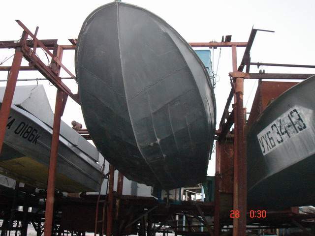

Это фото присутствует в инете как реданы экспериметального Днепра. Была опытная партия, ходимость, как пишут была на высоте, но чде-то появлялись трещины и в серию она не пошла. Посмотреть вложение 239759
Ещё момент.....
Смотри, как далеко в нос реданы доведены!
Это как минимум, говорит о том, что и с реданами этот Днепр сидел по уши в воде и носа не поднимал....
Вряд ли был Вау эффект от этих реданов при такой глубокой посадке.

Они там нафиг так высоко не нужны, как практика показывает. Возможно так было проще технологически, может волны боялись, может лист вело при штамповке и сложности с кроем получались: все его днище, это ровно полтора листа, часть, где реданы - единый лист.
Не согласен я с тобой....
Вот смотри....
Реданы ставили грамотные люди, а значит они понимали, что реданы питаются воздухом и их начало надо вытащить из воды при ходе лодке на максималке(на меньших скоростях реданы тупо не работают как насос воздуха).
В то же время, реданы = это колотушка на волне, а лодка позиционирутся как мореходная, значит кончики реданов должны едва - едва торчать из воды на расчётом ходу. Все что выше будет торчать = долбежка волной.
Отсюда делаю вывод, что глубоко в воде сидел этот Днепр и носа не поднимал, шёл утюгом = это не есть заявка на скорость, да ещё и под дохлой тридцаткой.

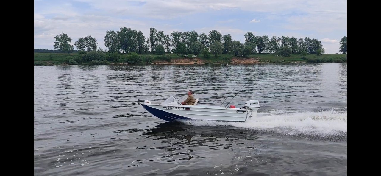

Вот мои наблюдения
9 748
6 525
Вот смотри....
Обрати внимание, как меняется положение корпуса лодки со мной и с Грихой. Скорость тоже. Как влиеят расположение поста на ход!

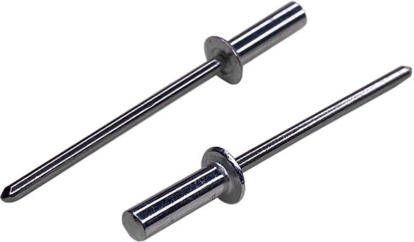

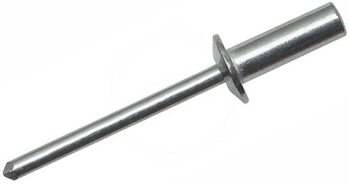

А я наоборот стал сторонником вытяжных, но только с полиуретаном. Понимаю что полнотелые лучше. Но в процессе экспериментов со сборкой и разборкой лодок, сделал вывод что держится даже и без заклепок. сейчас собираем на герметик, с минимальным количеством вытяжных заклёпок, чисто чтобы поплотней прижать. Но я ни кому не навязываю.
Об этом хотелось бы поподробнее.
Вроде как от всех слышу что вытяжные очень нежелательно.
Хотя сам очень не хочу разбирать лодку и идея сделать на вытяжные очень подкупает простотой исполнения задуманного.
Клепки какие то особые? Или рекомендованный производитель (чтобы не китай голимый)
Видел у нас в КрепКом глухие вытяжные заклепки. Вот хотел уже их закупать.
Молотка на ударные клепки тоже нет
Вот такие (алюминий/нержа глухие):
9 748
6 525
Заклёпка вытяжная Al/Al герметичная, если совсе по фен-шую. Только не из сетевых магазинов инструментов - там Al/St по факту, врут собаки. Проверяется магнитом. Прошлой зимой я выкладывал, но не герметичные. Мне они были не нужны, но в наличии были. Техничка по работе была на сайте поставщика.
Обычные глухие тоже подойдут, если не замороченный.

@Tarasnet купил жменю таких ради интереса на алиекспресс нержавейка/нержавейка. Пусть будут.
9 748
6 525
Они очень тяжело клепаются. Клепальщик становится расходником. Нержа и люмишка самое плохое сочетание с точки зрения электрохимии.
На эти я тоже смотрел.
Смущает лишь то, что сердечник тонкий.
Алюминий даже если они типа присадки 5356 (аля 6061 по заграничному) то будет там в районе 2,5 мм.
Это совсем мало.
В шторм попадешь - не потянет ли такие...
9 748
6 525
Это совсем мало.
Ну это ты сам решай...
