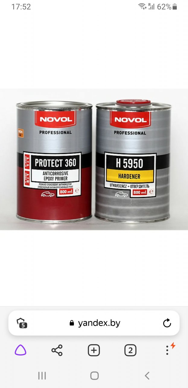

Для эпоксидников свой разбовитель, незабудь, и вобще пользуйся ими меньше, зделай карточки так как ты хочешь, пробуй, и 100% увидешь результат
Этот не бавится: 1 к 1 с отведителем или 1 к 2, не помню. С другим отвердителем он же бавится, но не нашел. Разбавитель там для акрилов, универсальный малярный подходит.
1 887
У меня дома остатки навола эпоксидника грунта есть, и разбовитель, я им конечный бутерброд на днище закрыл, 1: 1 но и разбавляется он прекрасно, у него свой разбавитель, СВОЙ , на банке написано, не уневерсальный для акрила, это не акрил
