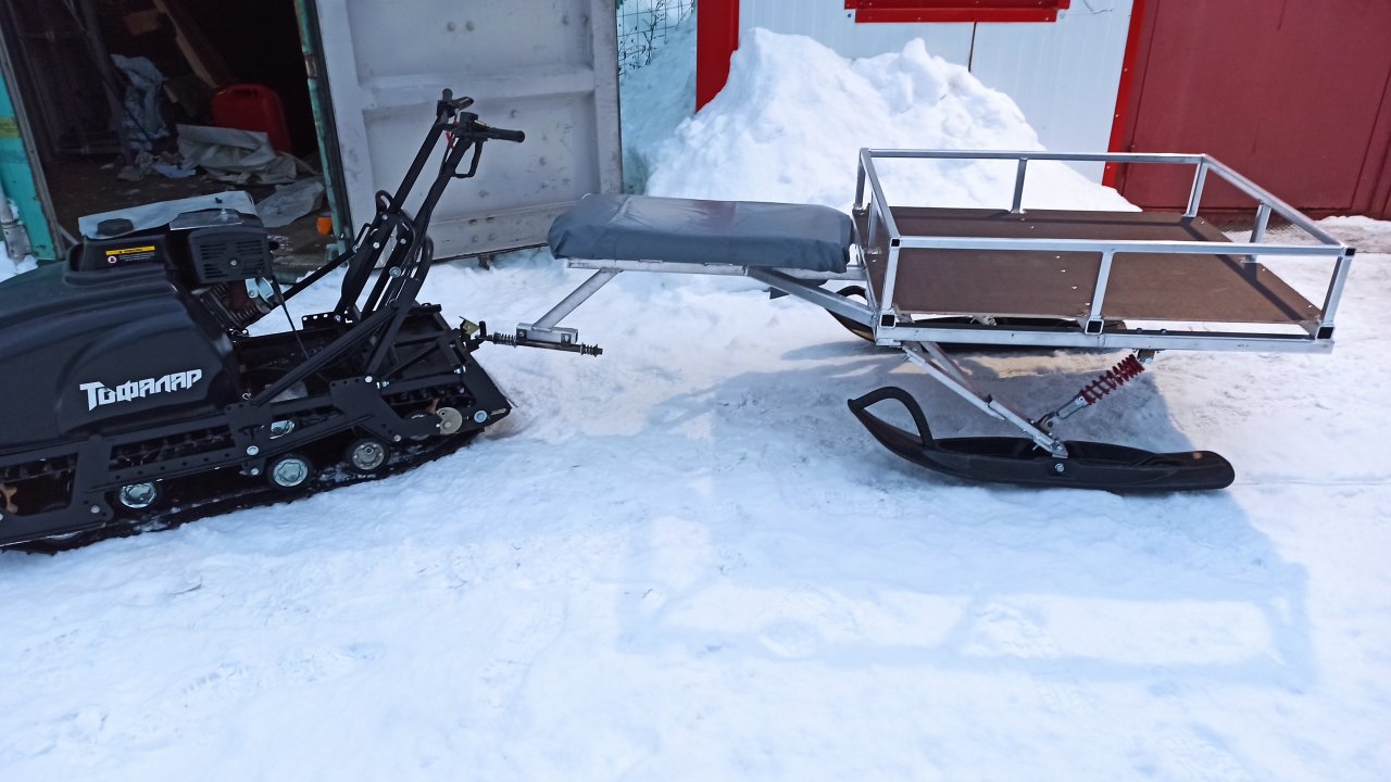

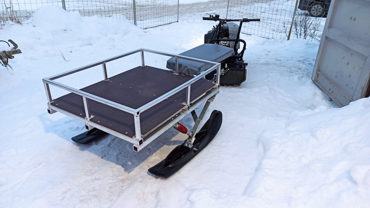

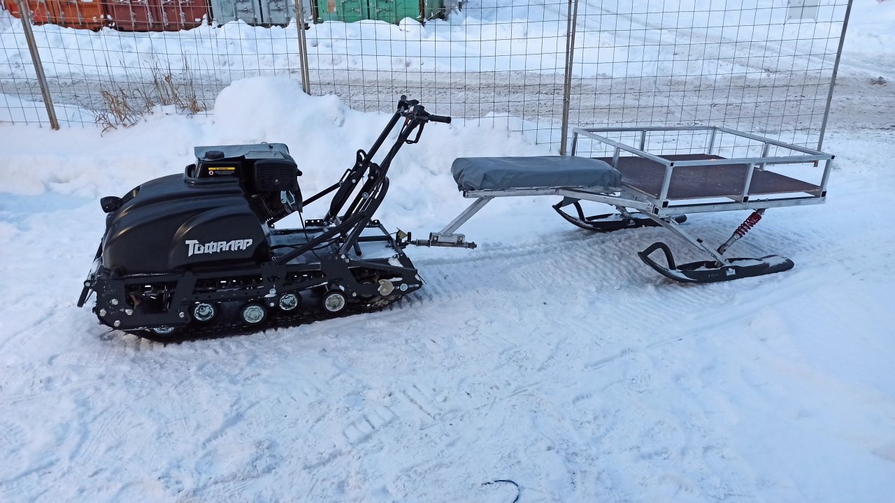

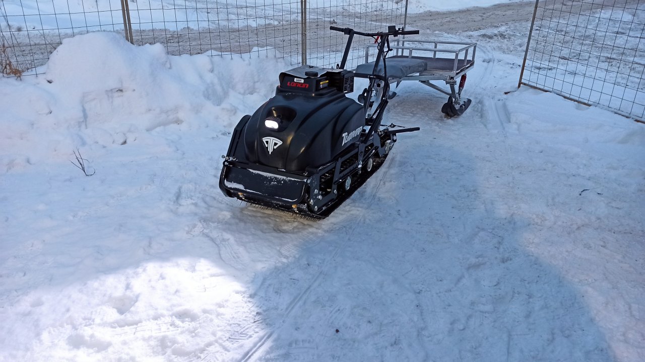

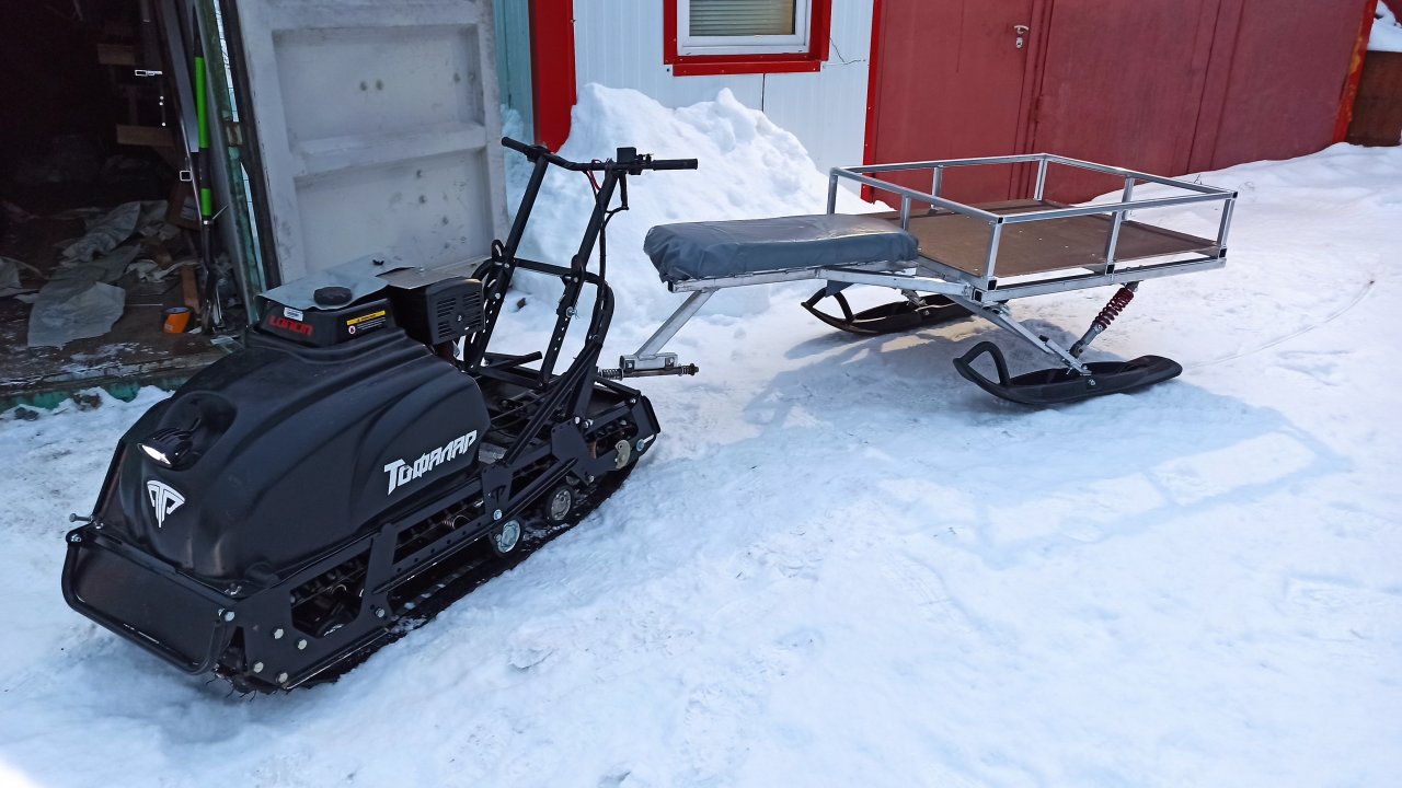

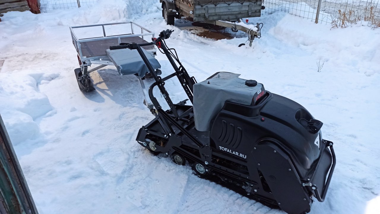

У нас тут снега навалило
Пока лодка отдыхает в гараже на прицепе решил замутить старую задумку.
Хоть и не совсем по теме (оффтоп), однако это сделано своими руками ))
Никакой черняги и краски.
Только алюминий и нержавейка

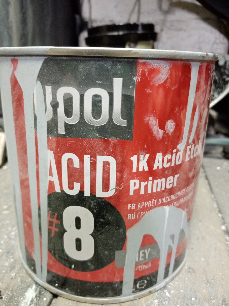

Такова селяви, возвращаемся к традиционным схемам...
Борь, вот пепельницу тебе свою фотнул.... Это кислотник 1к, сохнет моментом, как ни странно, даже царапки собой забивает. Но самое главное и ценное = его не надо ни чем перекрывать, прям на него краска ложится и хорошо ложится, растекается, укрывает ваще хорошо. Есть такой же в балонах(тока трясти их нужно долго и очень долго, разделяется он при стоянии).
Мне очень нравится, ну да, дорогой, но ведь перекрывать грунтом не надо, тож на тож и выйдет.

Борь, вот потёр его щёткой...., ну как видишь, этой типа щёткой можно и банку насковь протереть......, нормальная щётка на нем тока блеск делает.
Аааа...., ещё девки в лабазе талмуд по нему мне читали, он ложится как на голый метал, так и на краску и краску не надо для этого матовать, можно прям на глянец =ну так написано в букваре.
