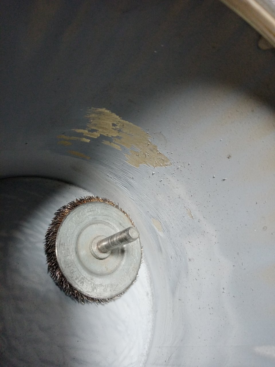

Борь, вот потёр его щёткой...., ну как видишь, этой типа щёткой можно и банку насковь протереть......, нормальная щётка на нем тока блеск делает.
Аааа...., ещё девки в лабазе талмуд по нему мне читали, он ложится как на голый метал, так и на краску и краску не надо для этого матовать, можно прям на глянец =ну так написано в букваре.
Р/S...
Сколько же мусора от шайки....
Борь, не обращай внимания, поскулят и свалят, ты нам нужен, а на шайку =насрать.
Это совсем не то. Там слой можно сказать на молекулярном уровне. Проехали эту тему.
