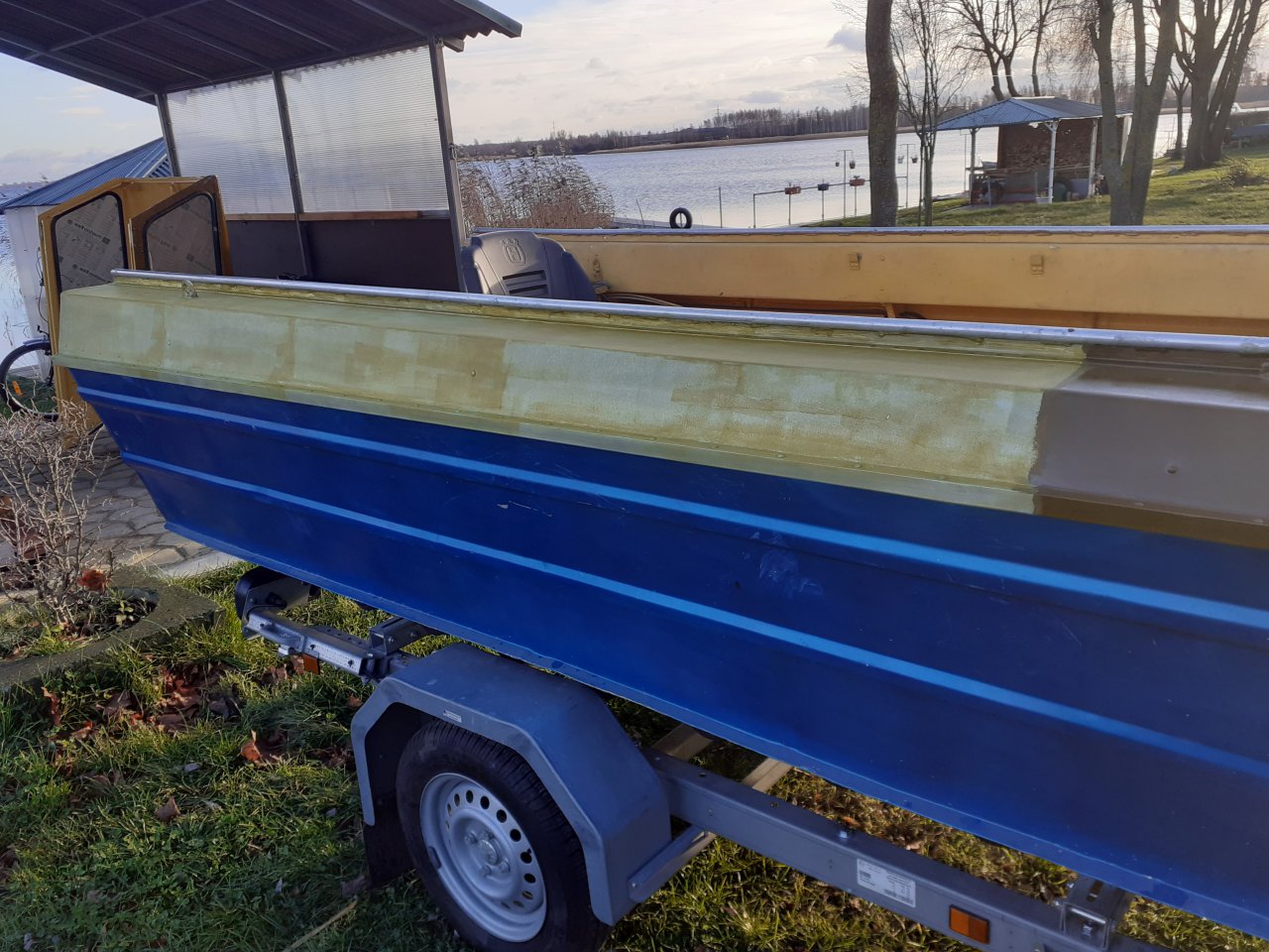

ПУ краска сама впечатлила - корщетка на болгарке ее слегка мутит и все.
Что за ПУ краска?
Не сталкивался с таким.
Посоветуйте пожалуйста производителя и модель
9 745
6 513
Как это? Мокрый слой тонкий не получился? Так ты пыль накидал,
Закрыли тему. Странная она была и сраная. Не могу тебе объяснить. Кислотник как вода, а тут другое было.

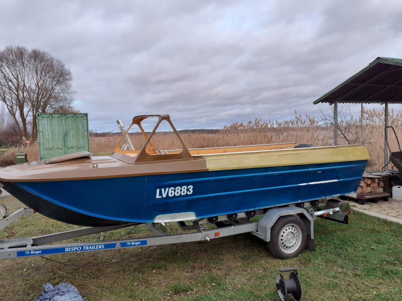

А вот здесь ничего советовать не могу и не буду. Покупал в разлив, эксперимент не удался. Вот как получится и она отходит несколько лет, можно будет что-то говорить. Кислотник, акрил, акрил лег ровно, но слабое покрытие. По песку нормально, а если галька, то сразу повреждается.

Думаю что я один из немногих, кто попробовал разных новоделов и взял себе советскую . Попробовать.
Пока нравится))
Осталось только её чуток доделать, чтобы она пошла 45+

Я тут лекцию пропустил когда выступали профессора @BorisMan , @Адмирал ...
ЭП + ПУ это эпоксидный грунт + полиуретановая краска?
Я это... Конспектирую!
Неееее....
Это Борис чудит.....
Я по старинке....
Хороший дорогой кислотник, без перекрытия + автоакрил 2к.
9 745
6 513
16 502
1 254
Тоже вариант. Легко ремонтируется.
Борь, туда и прицел, вдруг шайбы ещё ляпить придётся.
Да и так, по мне проще подкрасить, чем на цыпочках по мелякам кокетничать....

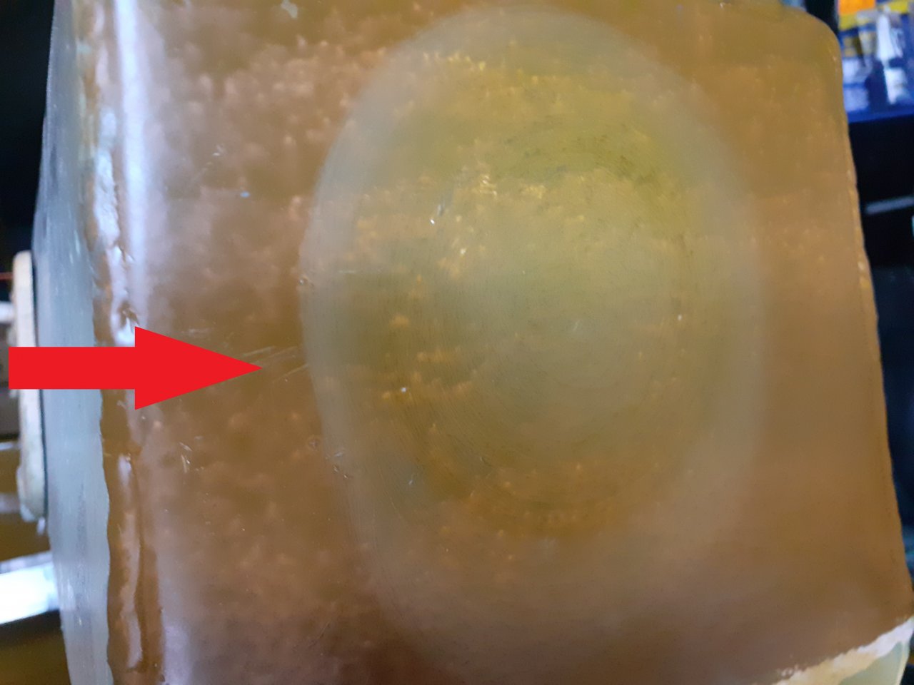

Правильный это ВЛ?
Борис, не берусь судить по фото :?но у меня после нанесения кистью ВЛ выглядело так:
239675239676
Это конечно не проверка временем на воде, но промежуточный тест щёткой на адгезию 1-го укрывающего слоя ПУ краски показал следующий результат:
239677
Всё, на эту тему больше не умничаю :unknown:
Посмотреть вложение 239675Посмотреть вложение 239676
Это просто нормальный ВЛ
