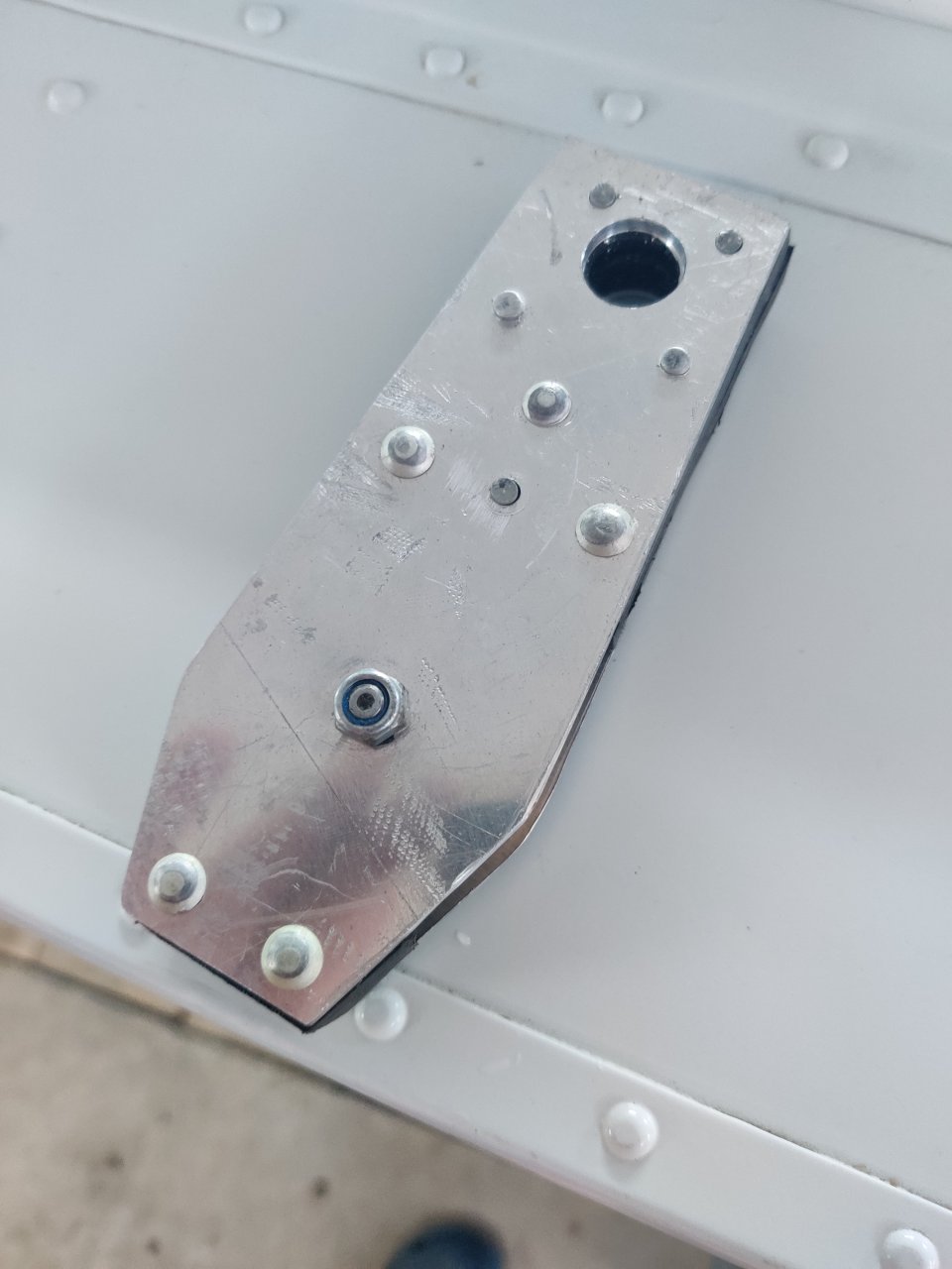

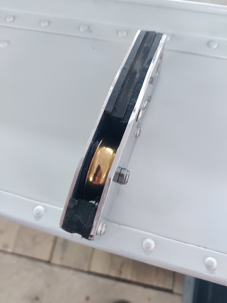

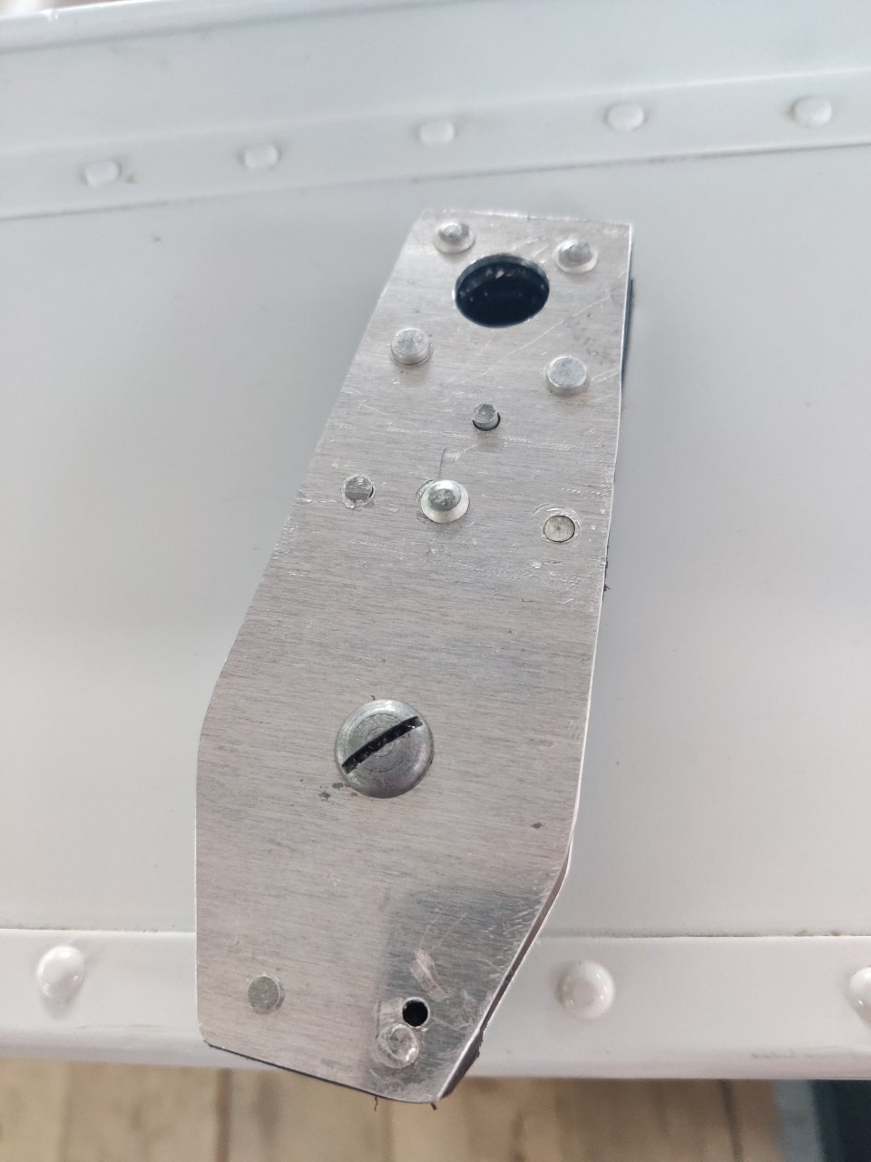

Заколхозил блок на трапецию для плушек-ватрушек.
