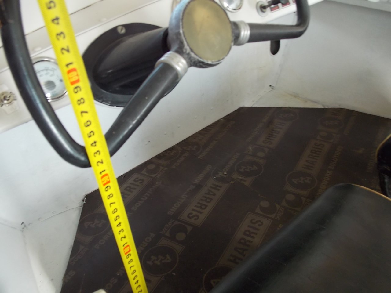

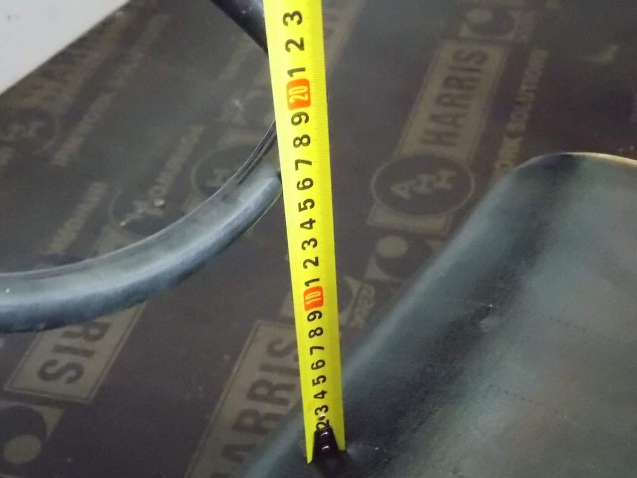

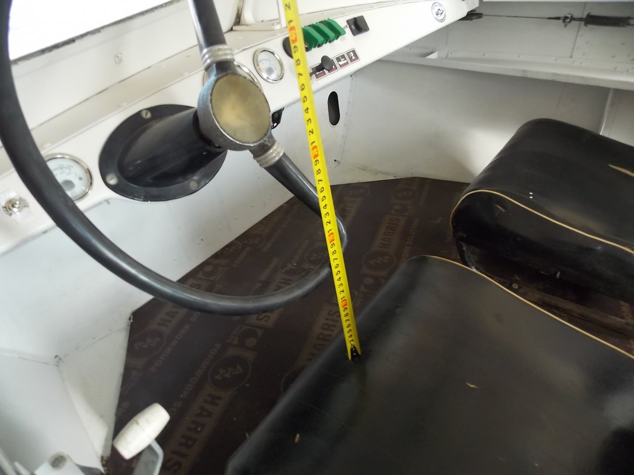

Штурвал большого диаметра, может быть проблемой на лодке.
Всё зависит от высоты панели приборов от пола, высоты посадки водителя и разумеется от габаритов стекла и панели приборов.
Иными словами, надо внимательно подходить к этому вопросу, дабы не устроить себе серьёзные неудобства.
В качестве справки.
На Прогрессе-4 заводская панель очень низко от пола. Заводские кресла, то же с низкой посадкой к полу.
Цель этого понятна- низкий центр тяжести лодки.
Так вот, штурвал в связи с этим, авторы проекта, обрезали по диаметру, иначе колени просто упрутся в него.
У современных лодок, все стандартны приводятся к судостроению.
То есть, габариты, посадка, высота панели, высота кресел, угол посадки водителя ни как в машине. Это надо понимать.
Какой диаметр у тебя руля в проге?
3 908
У Прога нет полного диаметра. Я же только что об этом написал.
Штурвал урезан по диаметру на 45%. А это как минимум, по 40 градусов поворота штурвала, в обе стороны. Остальная часть 400 мм.
В цифрах это выглядит так.
На ходу штурвал работает не более чем на 30 градусов. Этого вполне достаточно для ходовых поворотов и вполне комфортно.
На более крутых поворотах, приходится выпрямлять ноги что бы штурвал не втыкался в колени.
И именно по этой причине, надо подходить в выбору диаметра на лодку, грамотно.
В твоём случае, лучше на практике прикинуть диаметр и посадку.
Сейчас представь я поставлю диаметр 350. И что? Как буду сидеть часами за штурвалом?
Вот то то и оно.
Вот то то и оно.
Посмотреть вложение 232251Посмотреть вложение 232252Посмотреть вложение 232253
